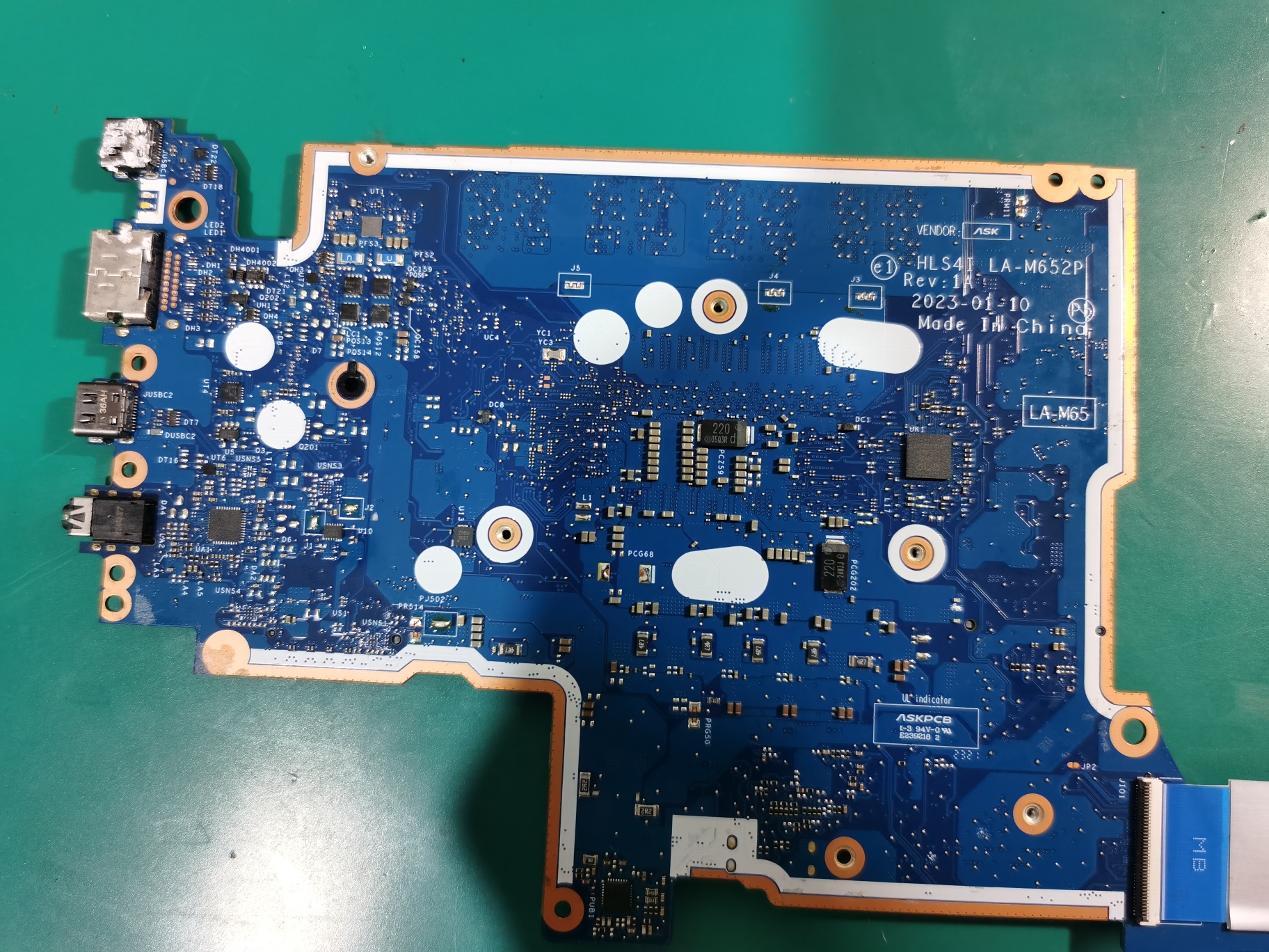

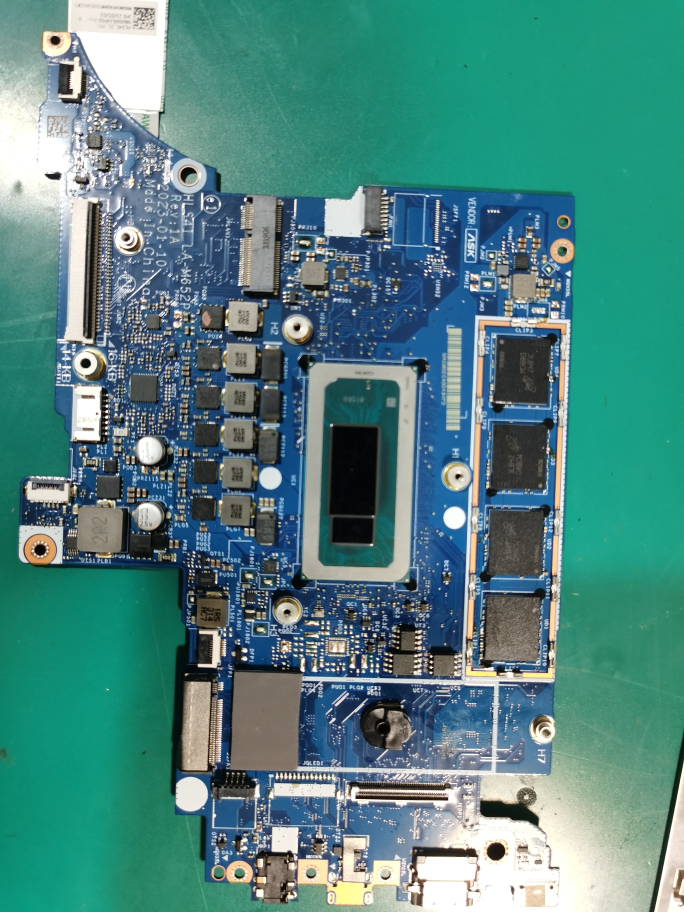

客户才买三个月的电脑,进水严重,修复后发现BIOS程序也有问题,去淘宝,托服务站的朋友都没找到这个BIOS,只好去官方下载BIOS后分离出来,刷上OK
机型:联想小新 16 IAH8
板号:LA-M652P
配置:I5 12代 DDR5L内存
BIOS说明:这个机器是双BIOS芯片,一个是16MB的主BIOS,一个是8MB的ME模块的BIOS,我提供的16MB主程序是从官方分离出来的,适用于所有这个同样机型的,提供的8MB的是我自己的原机备份的ME模块,你们刷上可能会亮机慢,因为是12代处理器,DDR5新款机型,我无法去配置新的ME信息
所以你们的机器如果出现问题,只需要刷16MB的就可以了,刷8MB的可能会亮机慢
