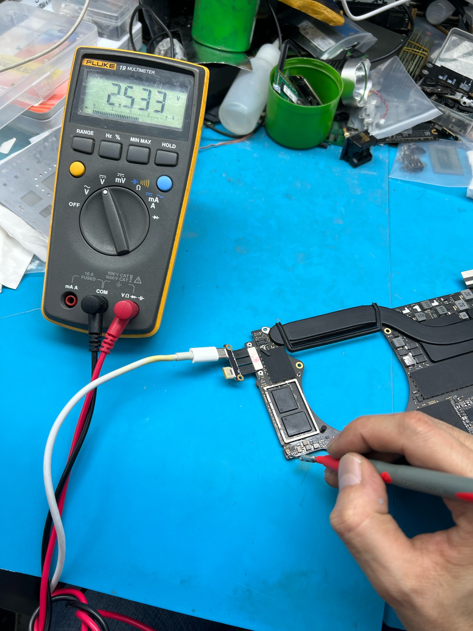

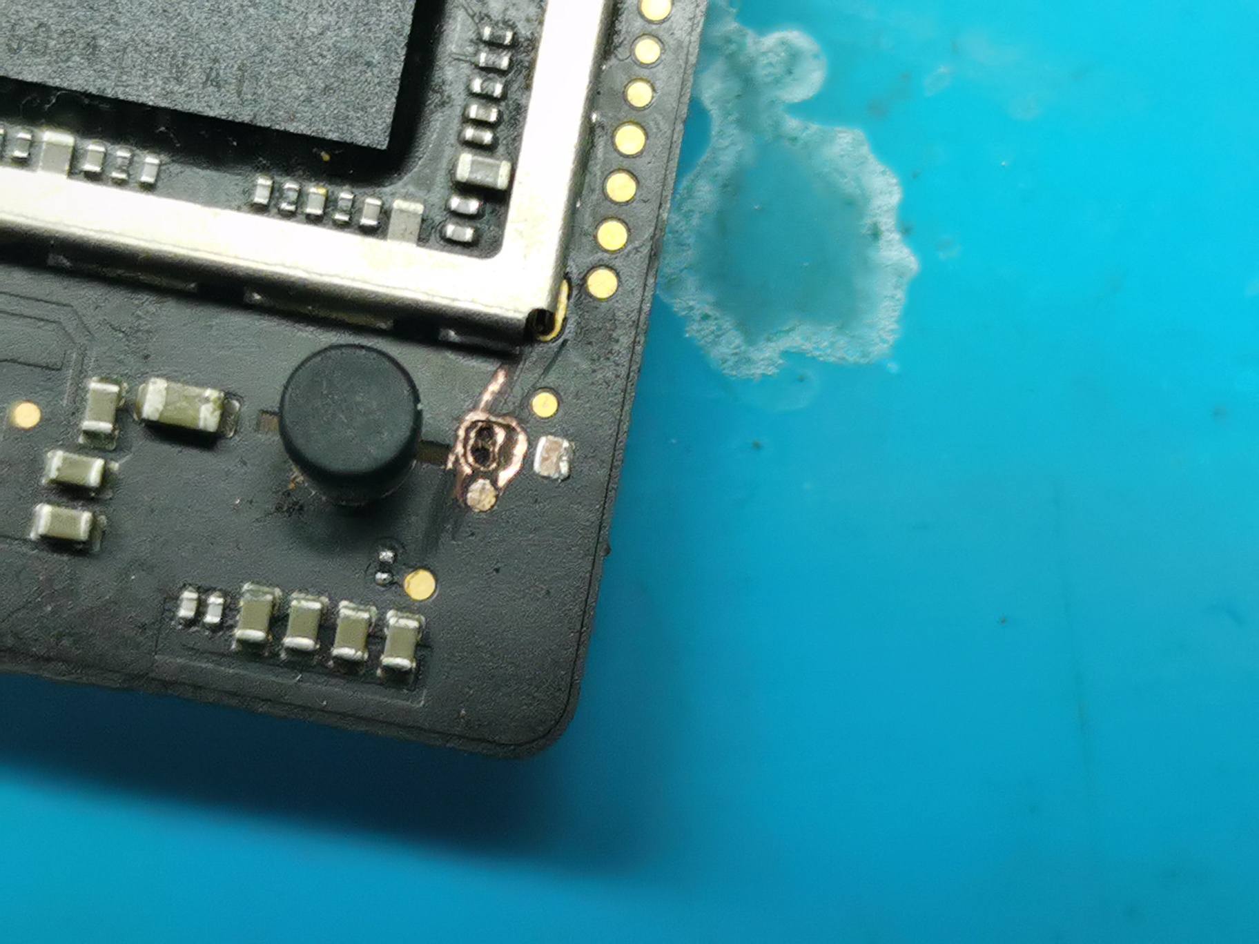

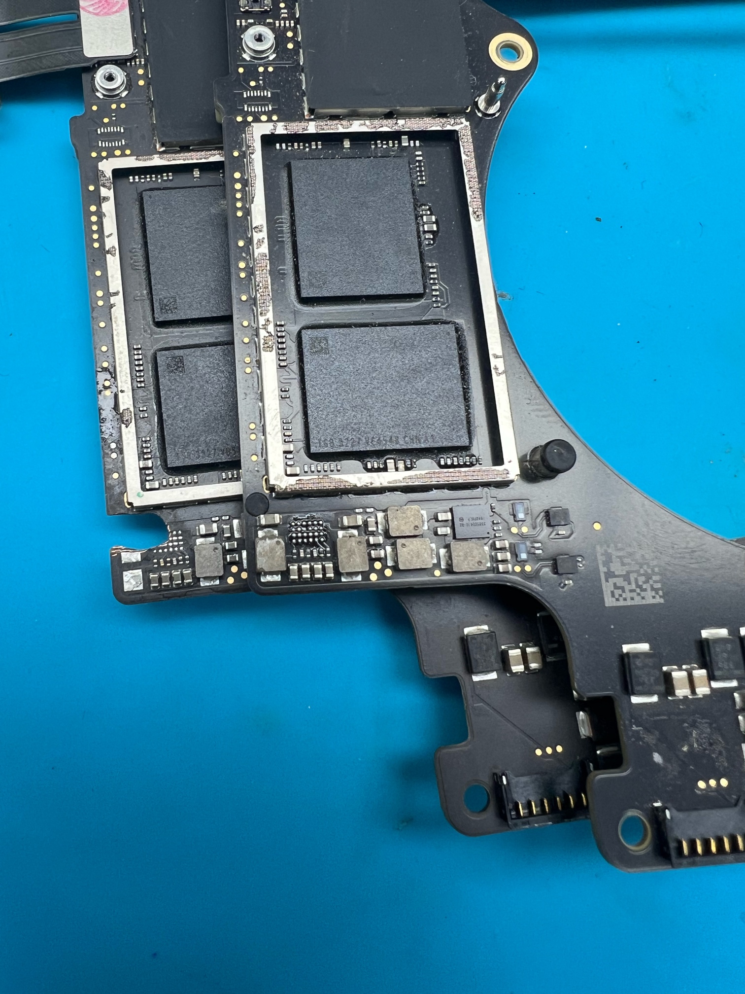

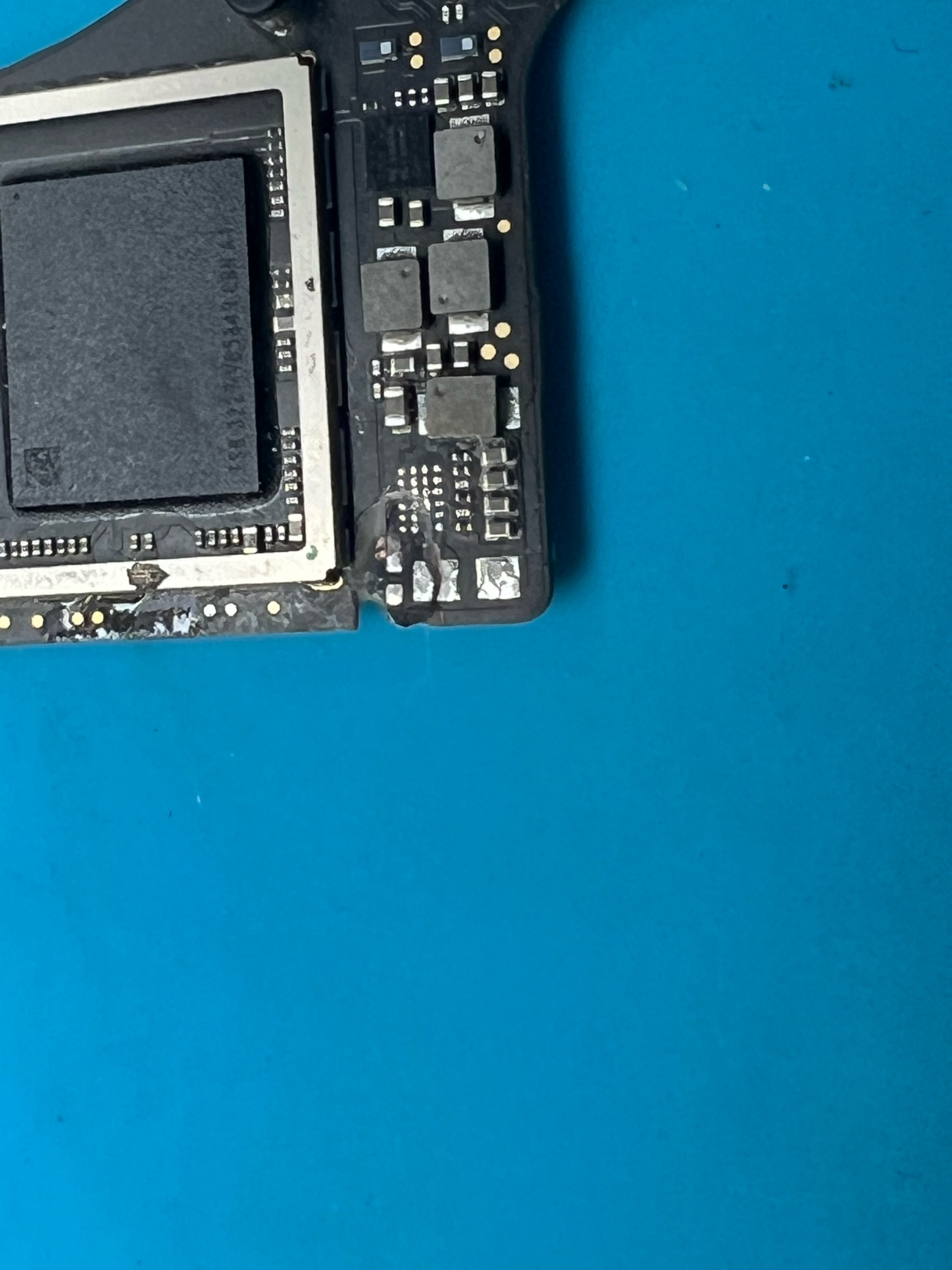

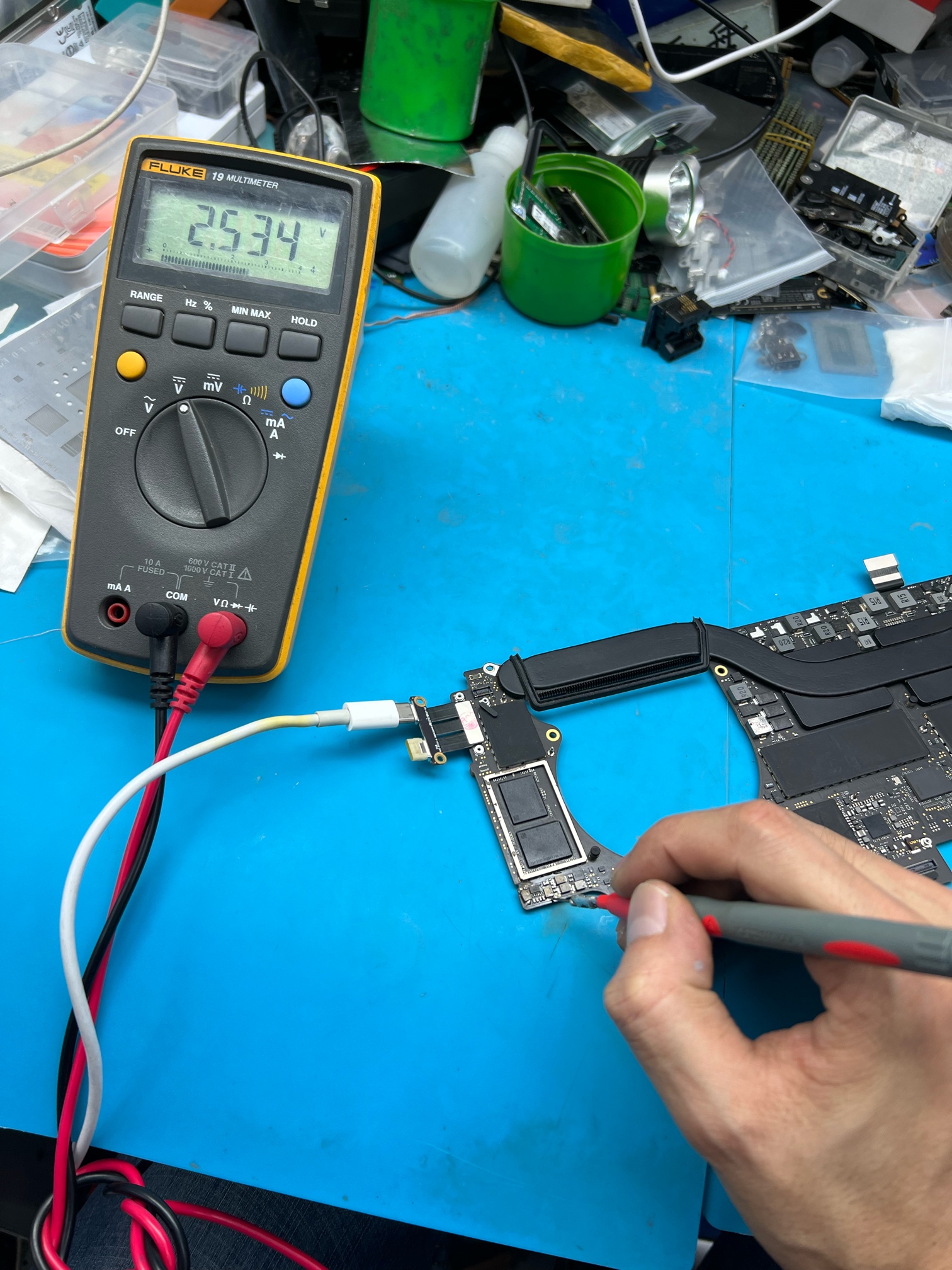

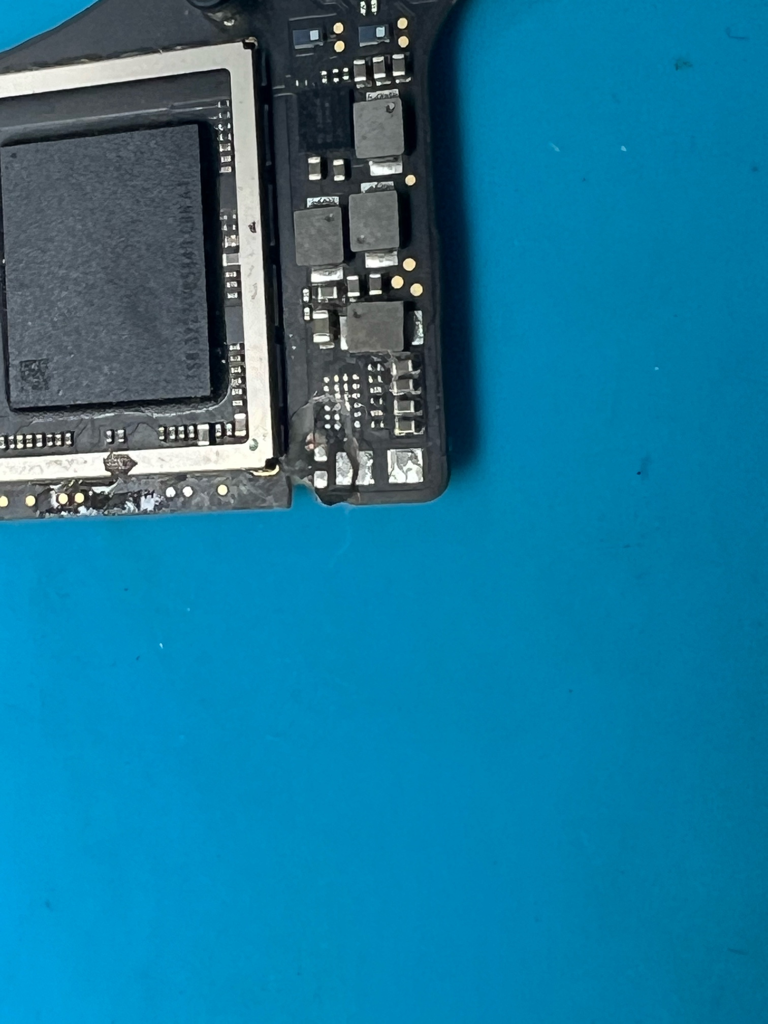

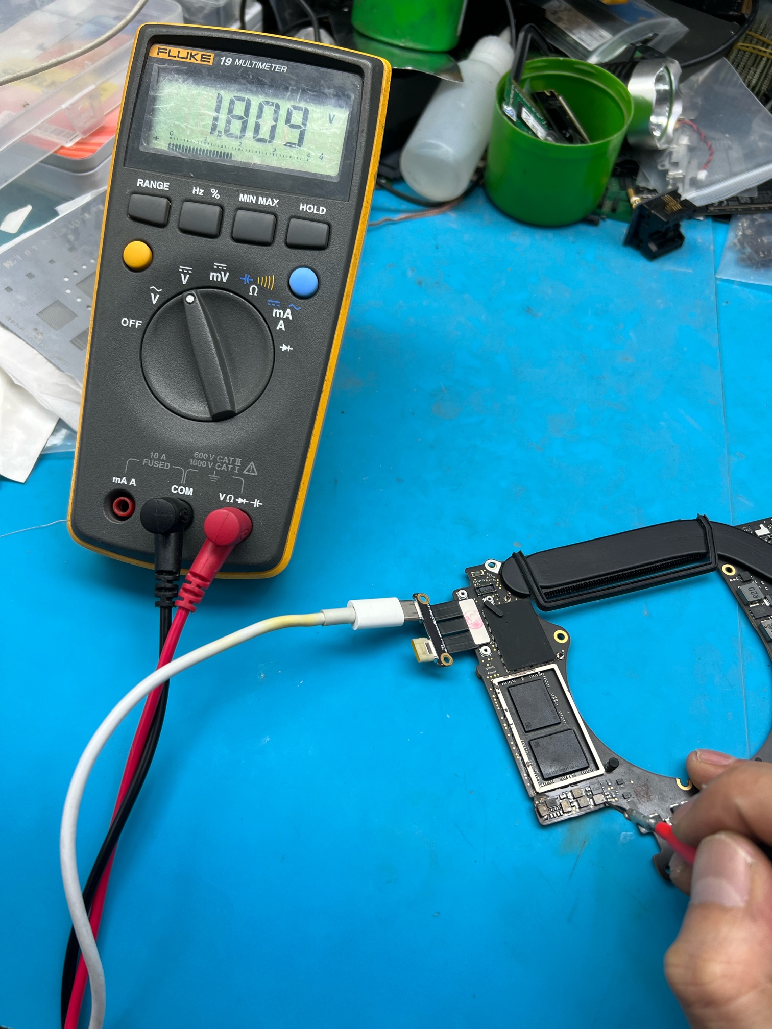

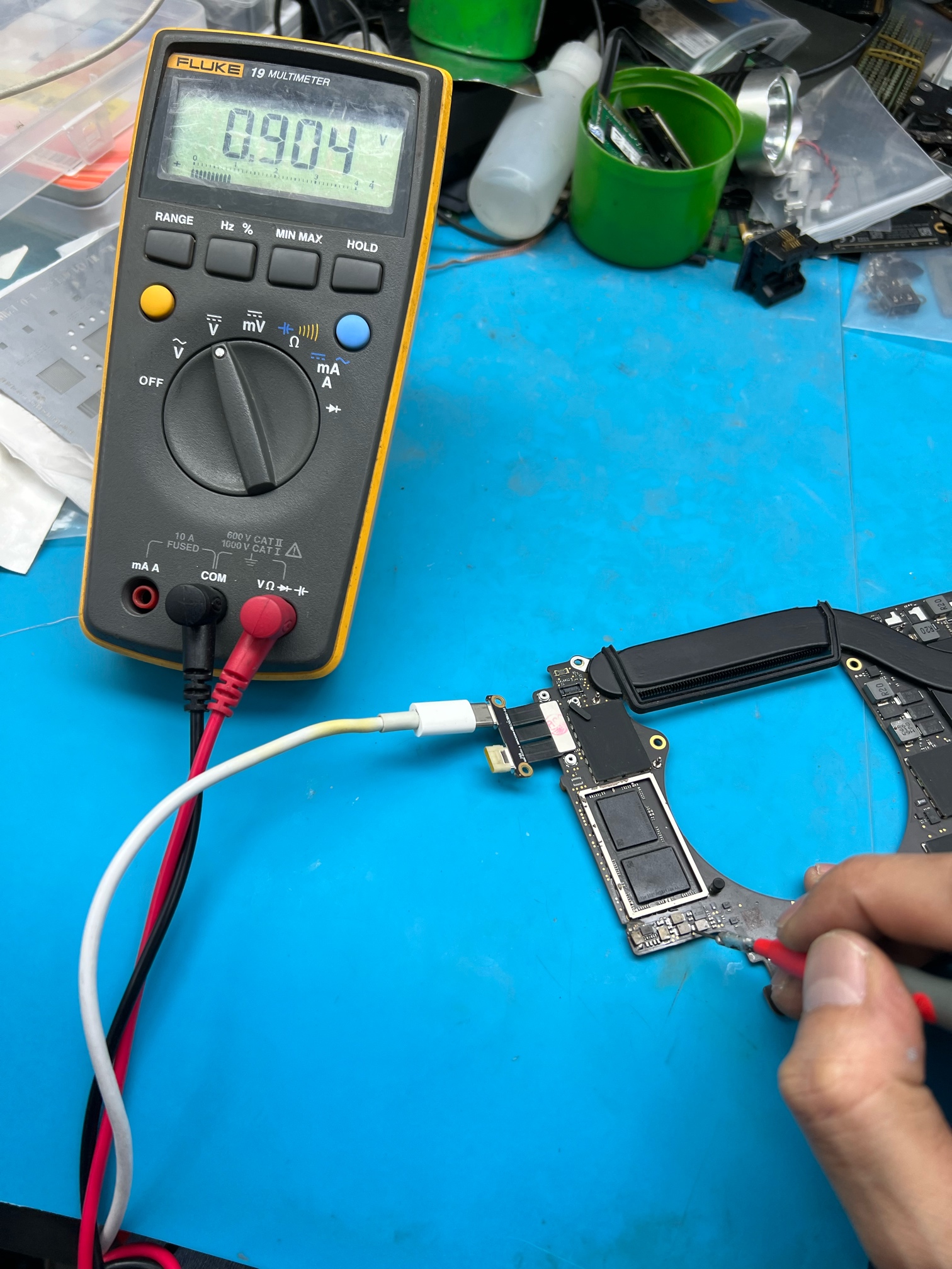

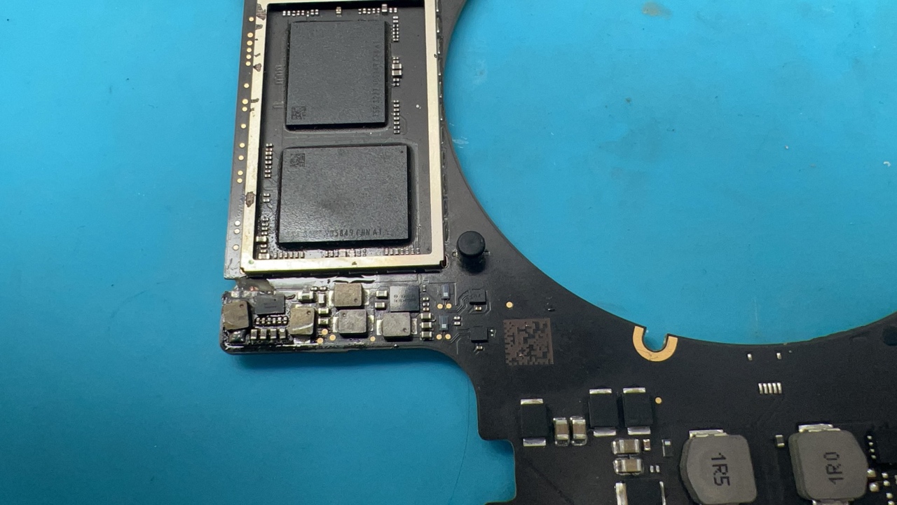

苹果A1990 硬盘供电烧糊  板子有个小洞 然后还短路 经过挖呀 抠最后不短路了
可以上电了 我的想法是 剪一块电路过去 补回芯片  2.5V 正常产生但是 最后 电流还是跑不起来 只跑到0.2几 0.3 几  这种板层里面是不是还有 断线的地方
求大神指点一下谢谢
作者: rimnmgds    时间: 2023-12-11 00:46
把板层走线挖段了
作者: 蓝冰心    时间: 2023-12-11 09:23
一个点一个点的量,实在不行发来我修
作者: 风骑士    时间: 2023-12-11 15:24
对照点位图,,,,,,,,,,,,,,,,,,,,,,,,,,
