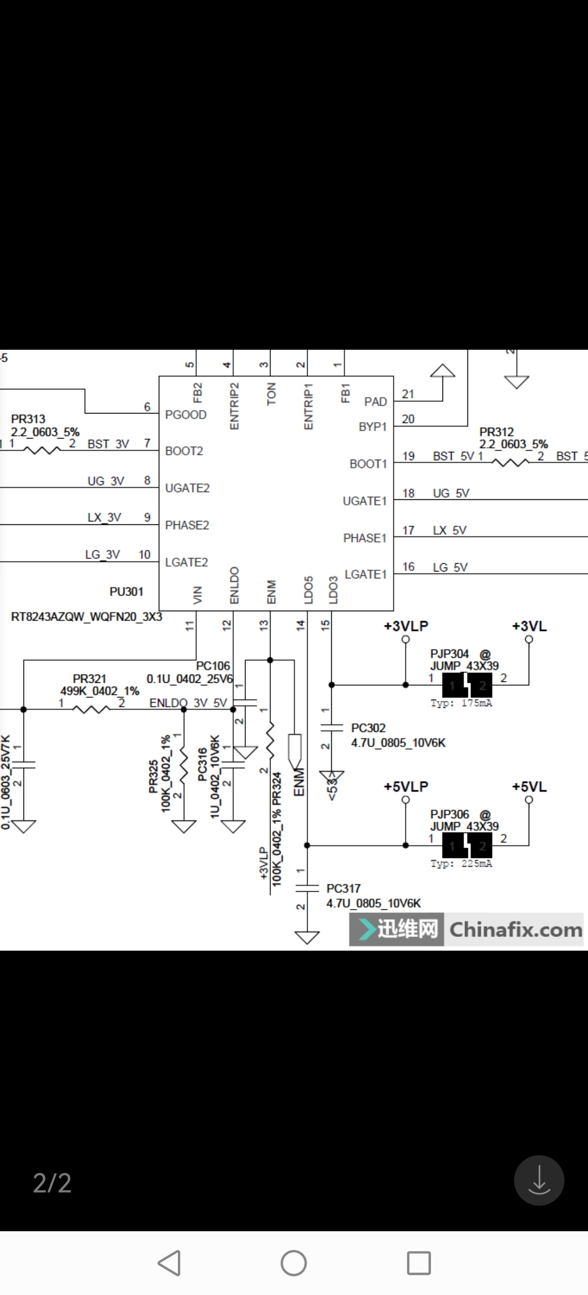

标题:
谁能帮我看一下这个芯片的型号?
[打印本页]
作者:
FZd7572
时间:
2023-12-10 14:01
标题:
谁能帮我看一下这个芯片的型号?
控制了3.3伏的待机,没有人叫定义,判断不了什么坏了
作者:
顺景电器
时间:
2023-12-10 14:22
本帖最后由 顺景电器 于 2023-12-10 17:49 编辑
dc芯片.rar
(173 Bytes, 下载次数: 3)
2023-12-10 17:49 上传
点击文件名下载附件
作者:
hxk120
时间:
2023-12-11 07:00
路过看看!
作者:
EpM7148
时间:
2023-12-11 07:53
路过看看!
作者:
u1530561
时间:
2023-12-19 10:38
不认识,帮顶。
作者:
hxk120
时间:
2023-12-22 16:35
围观群众!
作者:
还是游侠
时间:
2023-12-24 07:58
rt8243a 3 5v芯片
作者:
的空间
时间:
2023-12-24 10:42
还是游侠 发表于 2023-12-24 07:58
rt8243a 3 5v芯片
这个芯片应该是电源IC吧?
作者:
冯光炽
时间:
2023-12-24 11:35
rt8243a
作者:
rrr25253344
时间:
2023-12-24 15:04
电源管理IC吧,查丝印
Powered by Discuz! X3.4
