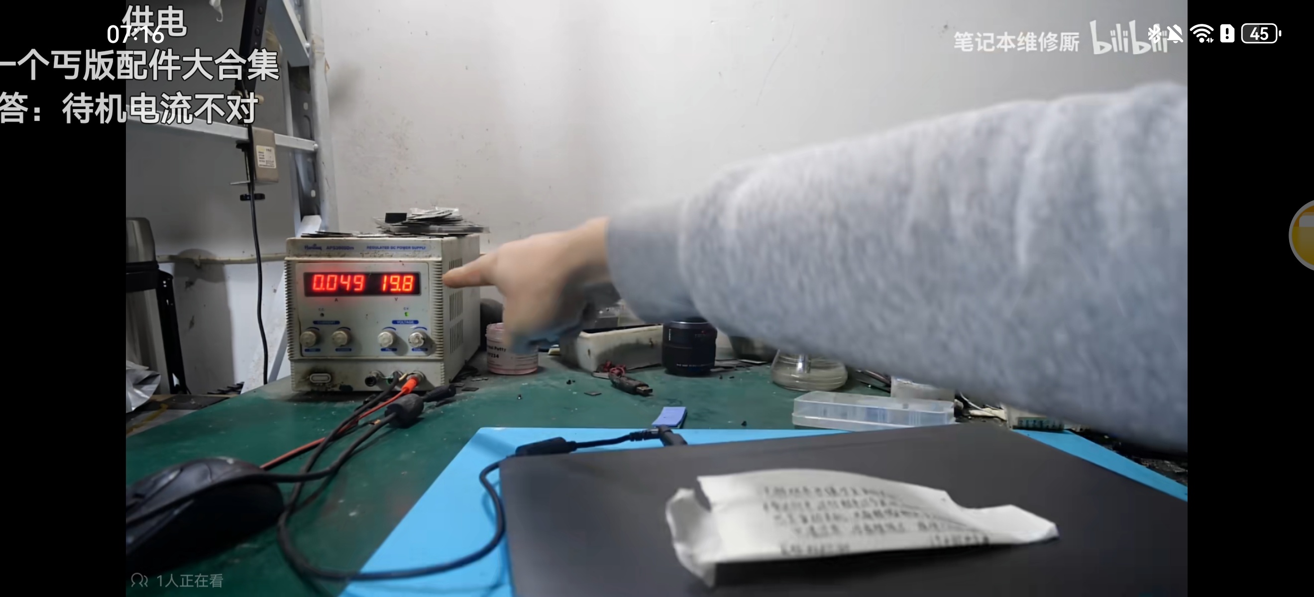

想淘个二手可调电源,用来测笔记本,
经常遇到游戏本,比如拯救者(20v15a),
这款电源的 电压电流,应该都够了。
但是电流,小数点后只有1位,
是否会影响判断?
有的大佬用的,貌似小数点后有3位

备两个可调电源,5A的看待机,修小电流的; 小电流带不动的板子,换大电流的可调。
作者: laowu8788    时间: 2023-12-10 08:44
确实太糙了,修笔记本完全没法看啊

老师,可以这样理解吗:
5a的电源,电流显示比较精准,适合用来修普通本、观察待机电流。
15a的功率大,适合用来修游戏本。

想要高功率又精度高,两字:加钱
作者: "梦回风吟〃    时间: 2023-12-11 15:25
固测电源 30V 10A    便宜  还有保修  不比这个强多了
