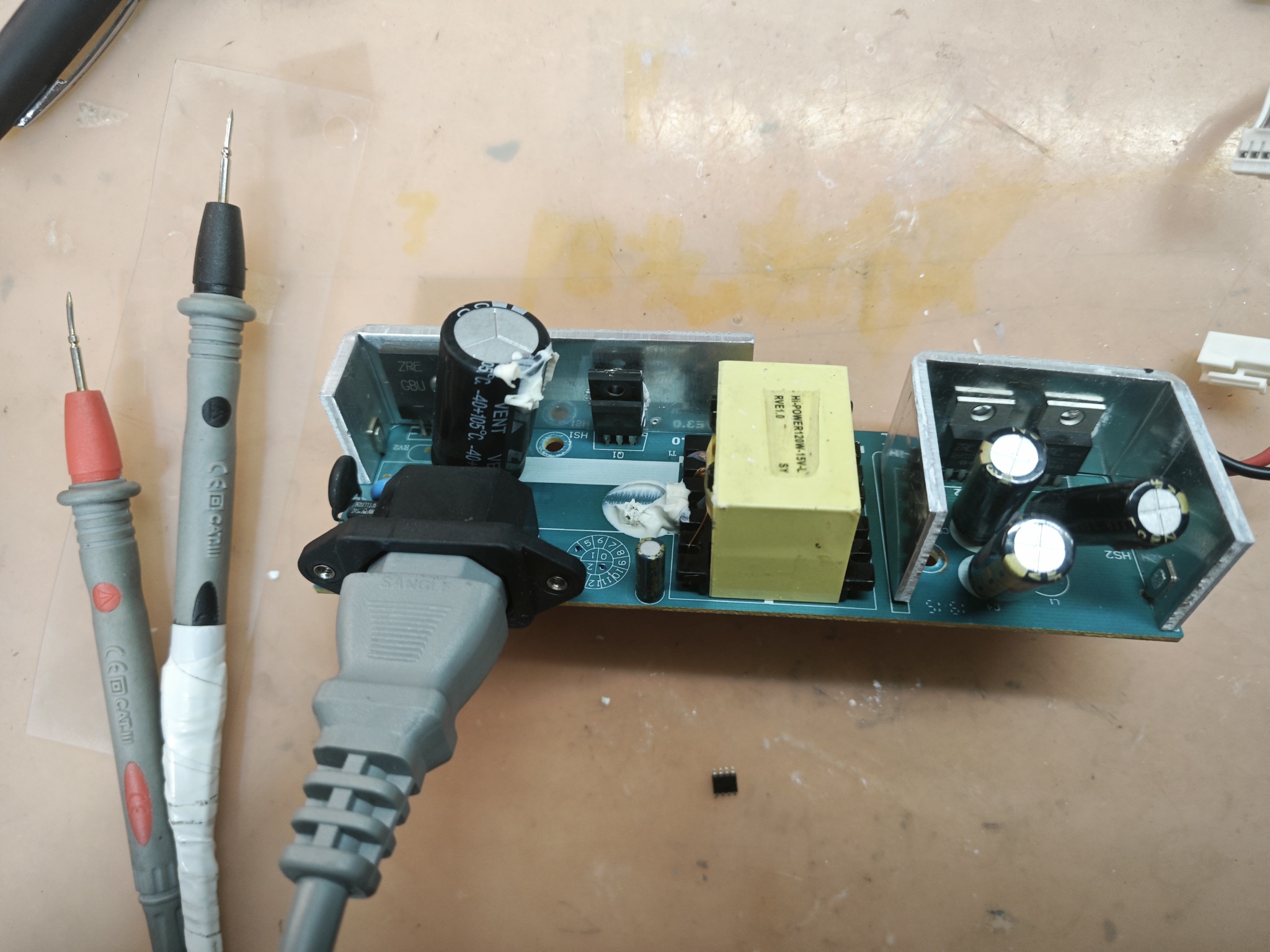

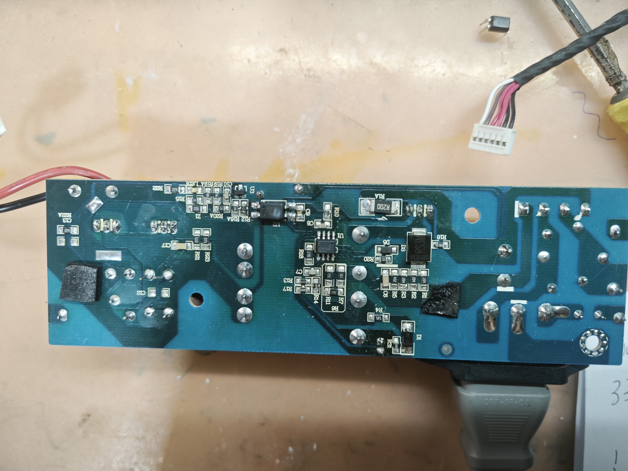

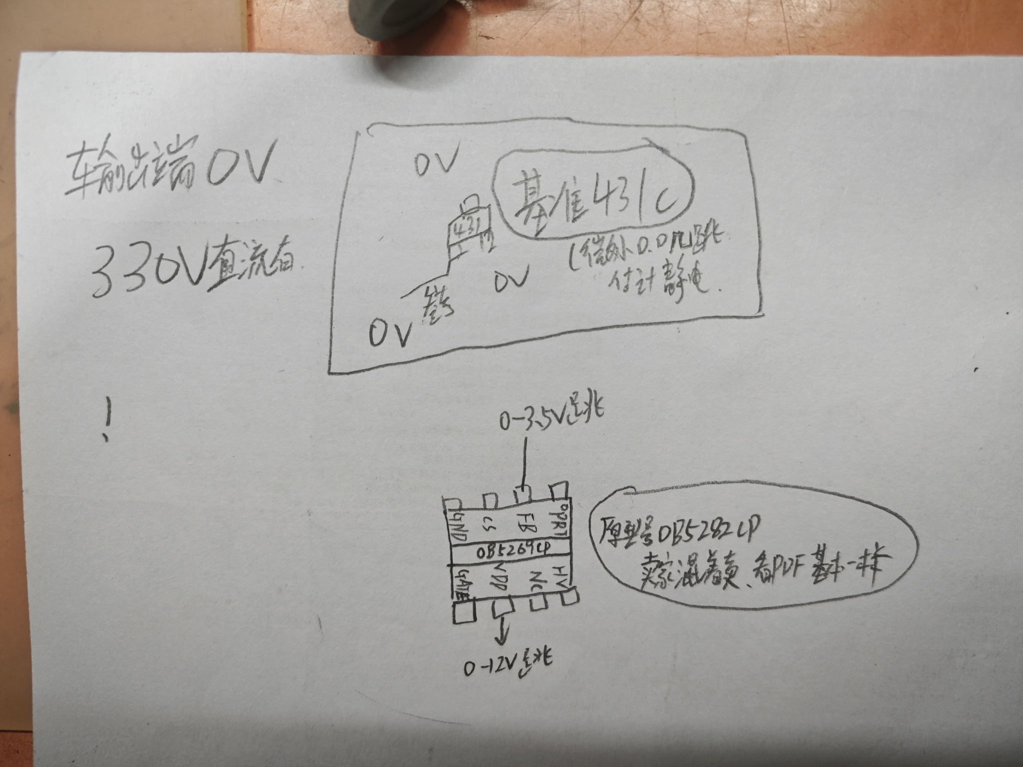

请教各位大佬
哪位大神有空帮帮新人
没输出 强电那边330v直流正常
原芯片ob5282cp 的vdd接地了
代换了一个ob5269
其他指标看我画的图
贴片原件   mos管  都拆下来测了 基本没问题
光耦换新试了 一样
求思路
作者: 顺景电器    时间: 2023-12-10 07:55
后级没短路?
作者: 好技术老头    时间: 2023-12-10 09:09
检查二次供电电容,整流管。还可以直接给芯片独立12v供电试试。
作者: 好技术老头    时间: 2023-12-10 09:49
这个电容是重点,可能漏电了。可以代换试试

次级贴片那个431,前级二次供电滤波电容
作者: 隽永159    时间: 2023-12-13 23:39
维持供电不能用低频管,尖峰吸收二极管得用快恢复二极管;可以在输出端外加额定电压(431电压取样处),看光耦电压是否跳变;也可以单独给芯片外接维持供电,看芯片工作情况;维持供电的电阻电容,有些是测量不出来的,直接代换;负载不能短路、漏电、部分不能空载等…

作者: 寂寞的小鸭子    时间: 2023-12-29 23:18
谢谢大家   是芯片不能代换   重新购买后正常工作了
