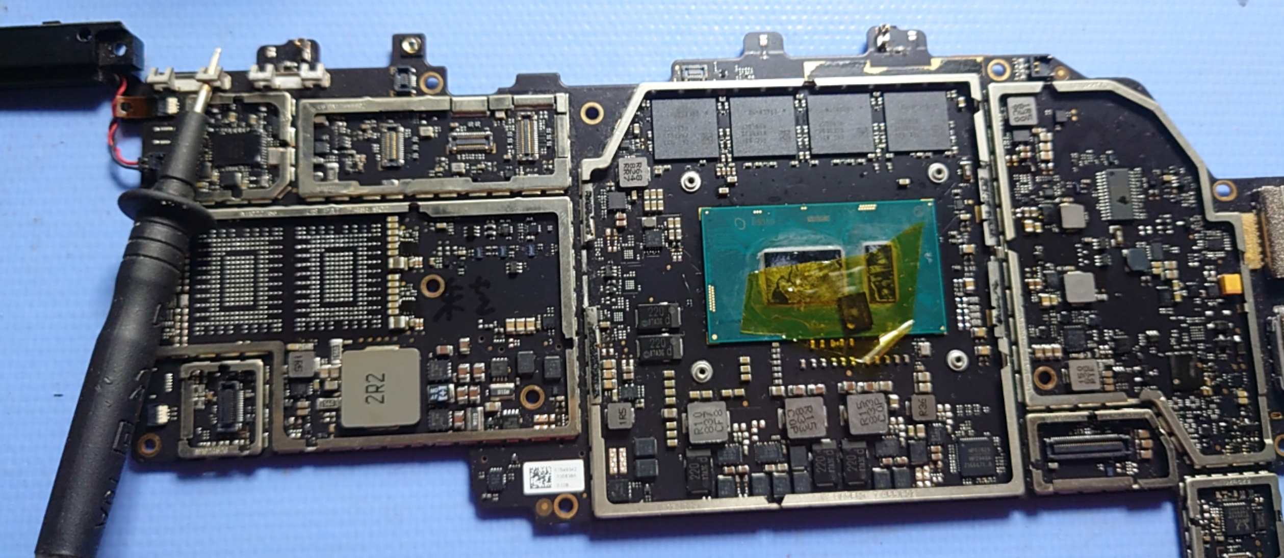

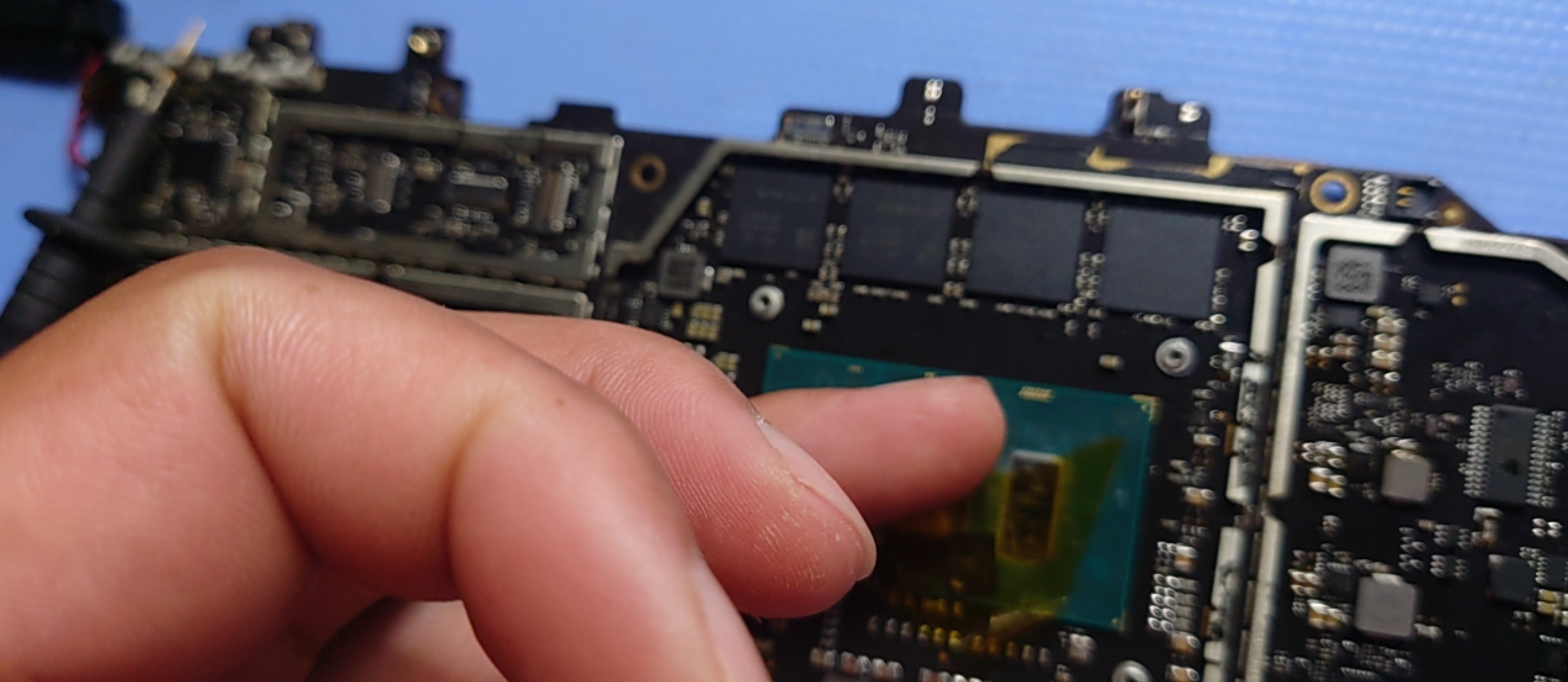

初始故障为,不发s4,这个主板被人动过,到货我检测,发现S4没有,更换1v的自举升压电容后,可以发出S4,内存供电1.2可以发出,1秒掉电,用手背摸这个主板,地,有很明显的触电。刷过BIOS,依旧不能启动,感觉是不是这个主板有漏电,导致开机有保护直接断电??
作者: wwerf    时间: 2023-12-9 19:07
帮解决问题,发80红包。
作者: wwerf    时间: 2023-12-9 19:43
拆了bios后,发现不掉电,电压好像都出来了,都正常的感觉。
