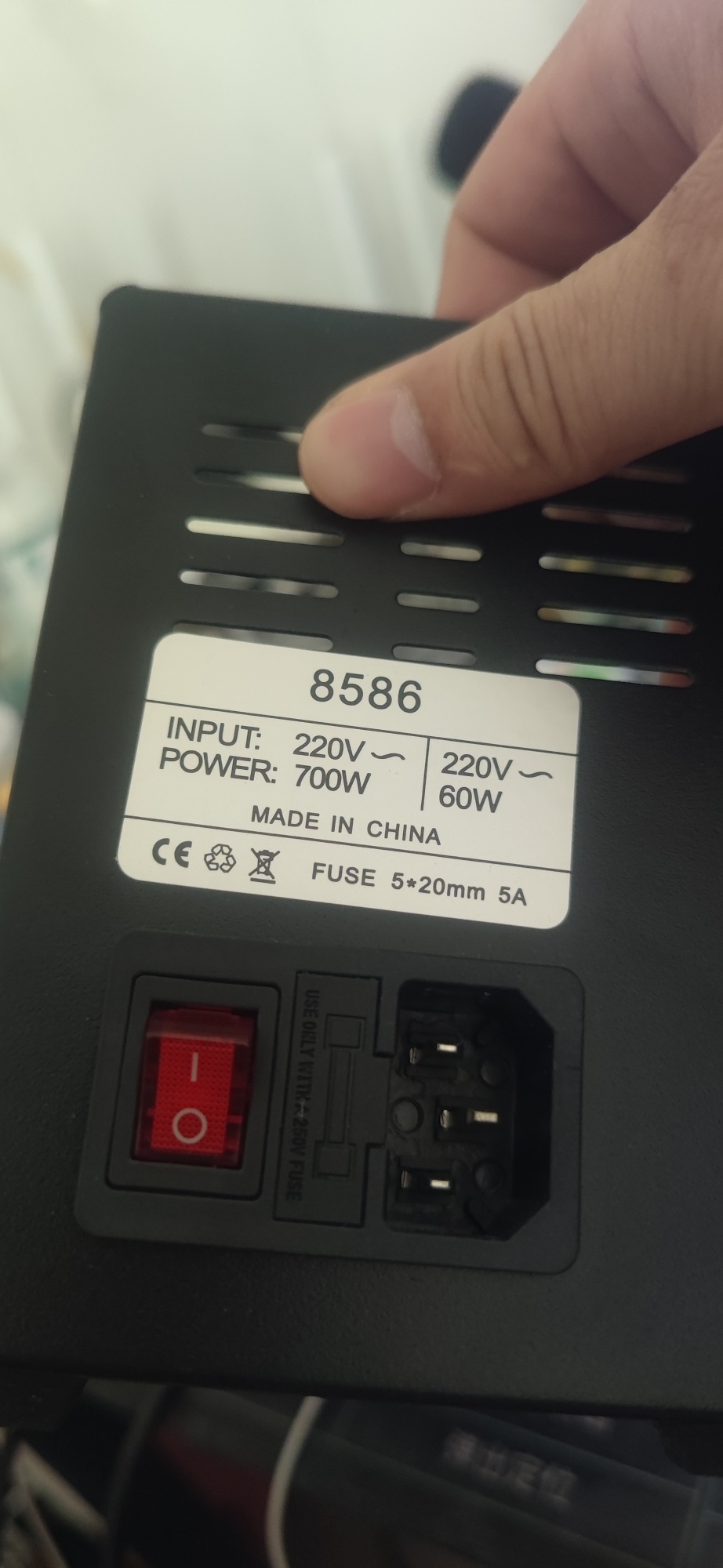

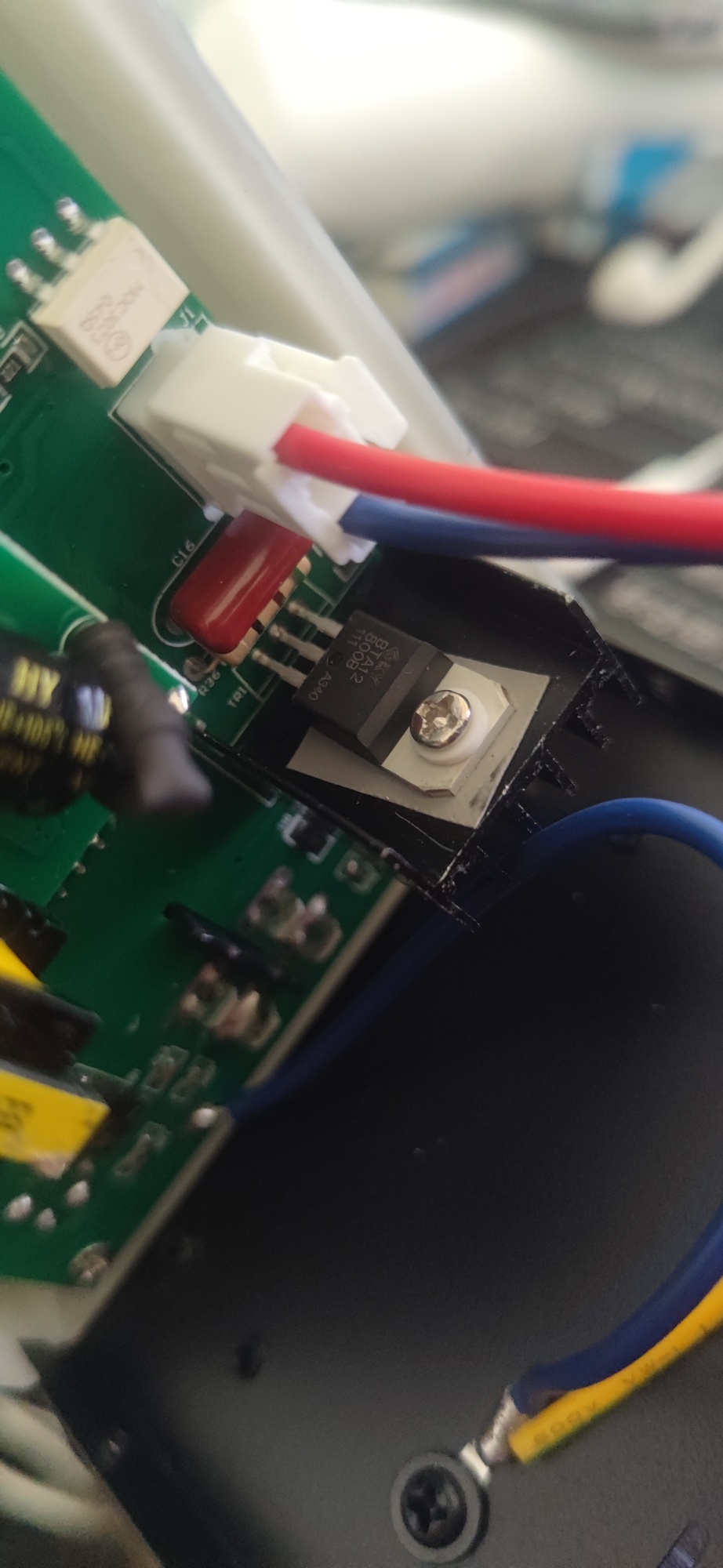

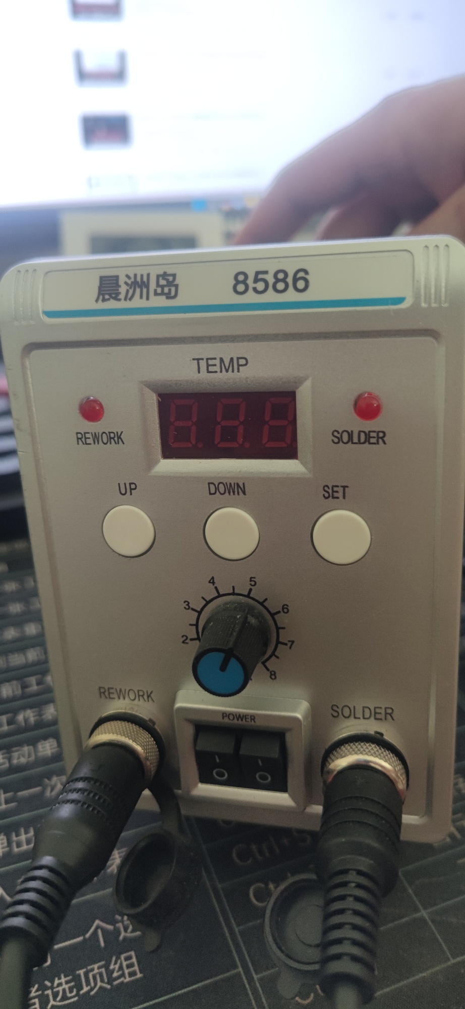

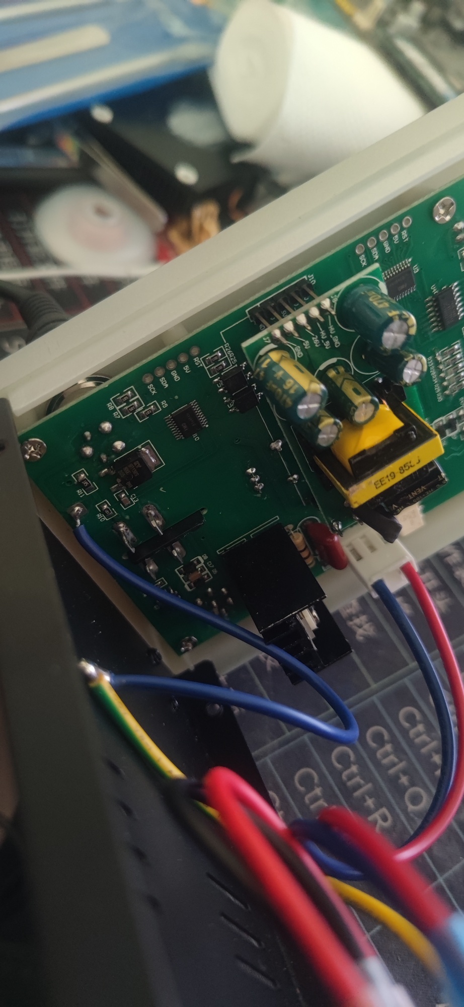

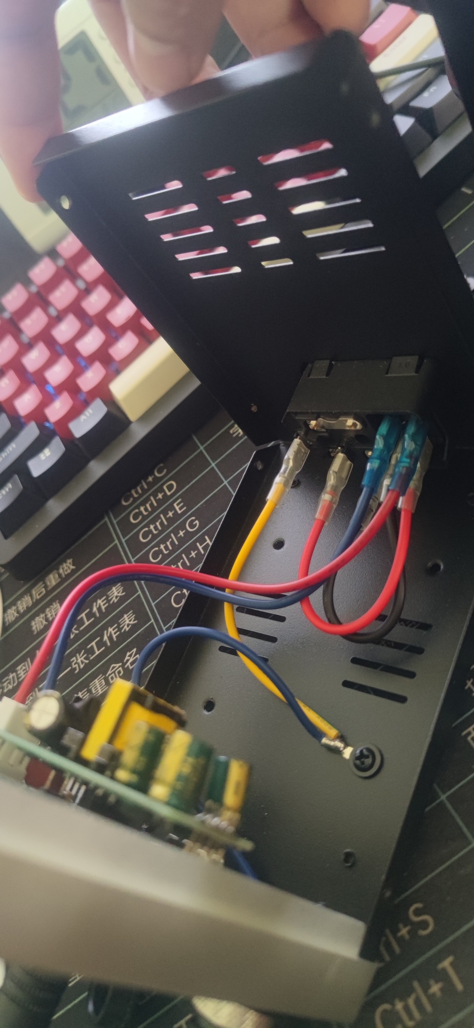

变压器被吃了,这迷你的玩意儿是啥?
实测功最高30w,温度虚标,化锡不行,吹风也不行,花费120,变压器都没有,又一个大坑
作者: u1529995    时间: 2023-12-8 15:41
壳子到是挺大,结果是坑爹玩意儿,我自己是个电子爱好者,不是专业的维修人员,所以买这些都是乱买,也就买来自学玩玩,不是专业所以投入不大,踩坑了也给大家分享一下避雷
作者: 卖电脑的小快乐    时间: 2023-12-8 15:50

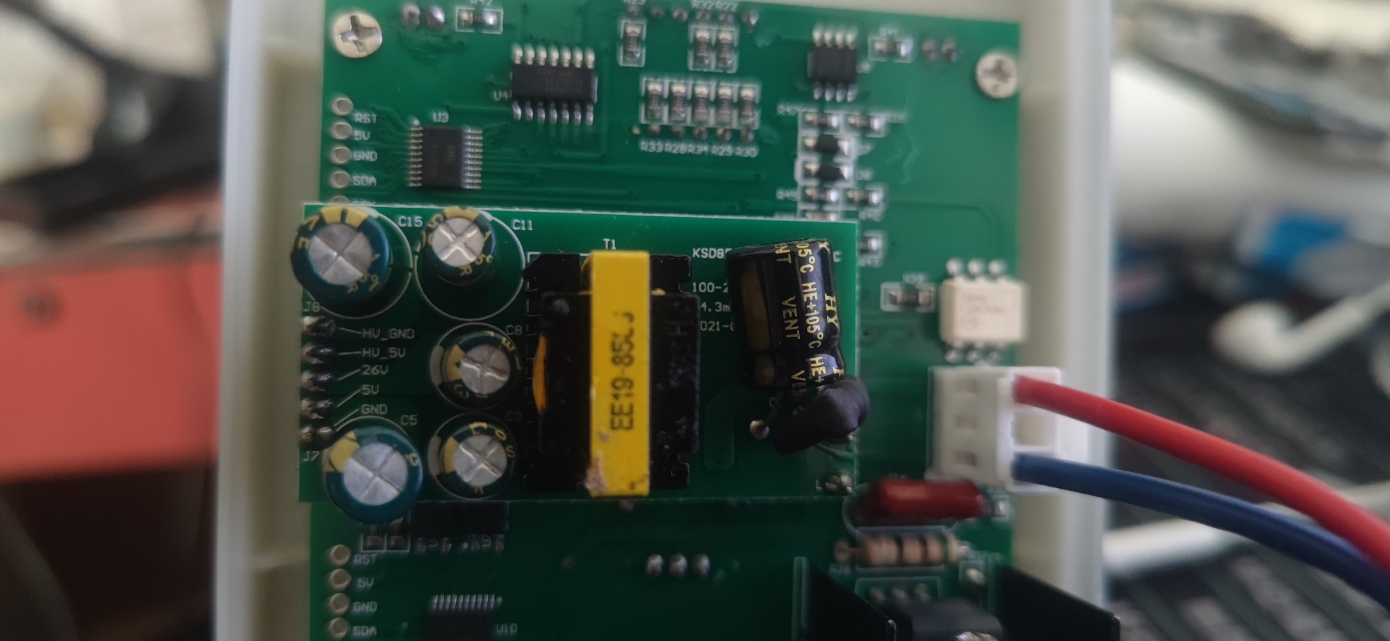

没变压器不是很正常吗?现在都在往轻量化小型化做,我买的热风枪也是没变压器的,用的开关电源

不是很懂,壳那么大,里面弄虚作假,功率上不去啊,没有变压器
作者: 卖电脑的小快乐    时间: 2023-12-8 16:04
开关电源不是用重量来衡量功率的啊,功率上不去是偷工减料,现在动不动1000多w的电脑电源也不少了吧,重量依然没多重

这玩意就没变压器吧!就是大功率开关电源。

看那四个孔位,想必本来有设计变压器的,被偷吃了
作者: H0H    时间: 2023-12-10 21:50
直流供电的小功率自然没必要大变压器

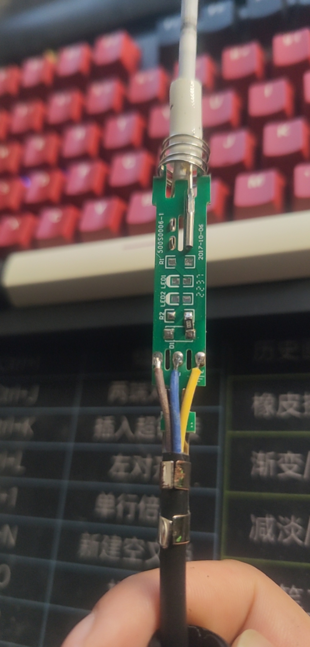

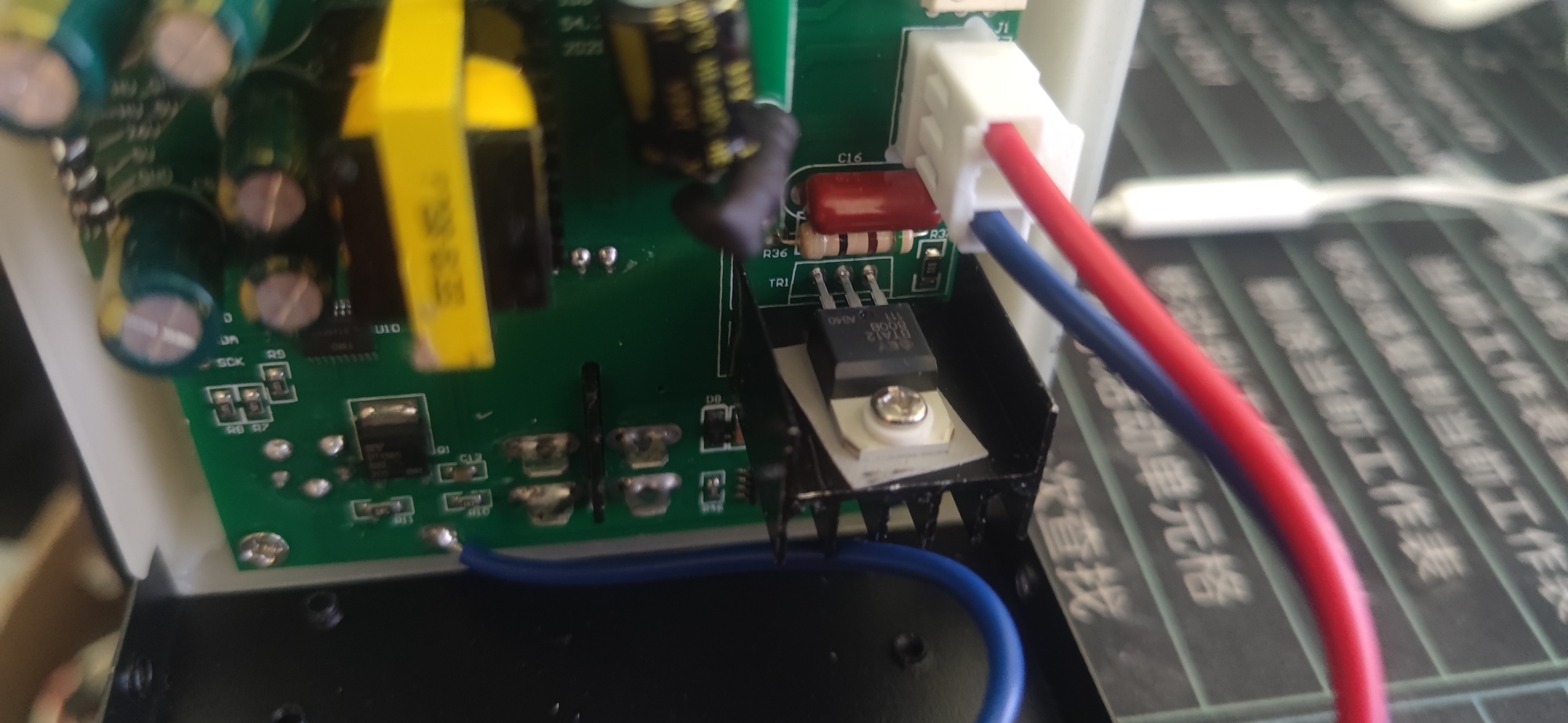

真是垃圾至极,航空头是五芯的,笔是3根线还有几个元件都没贴

头应该是的900系列通用,所以1322类的60W的烙铁芯没有毛病呀!手柄那几个空焊盘应该是做休眠用的!
