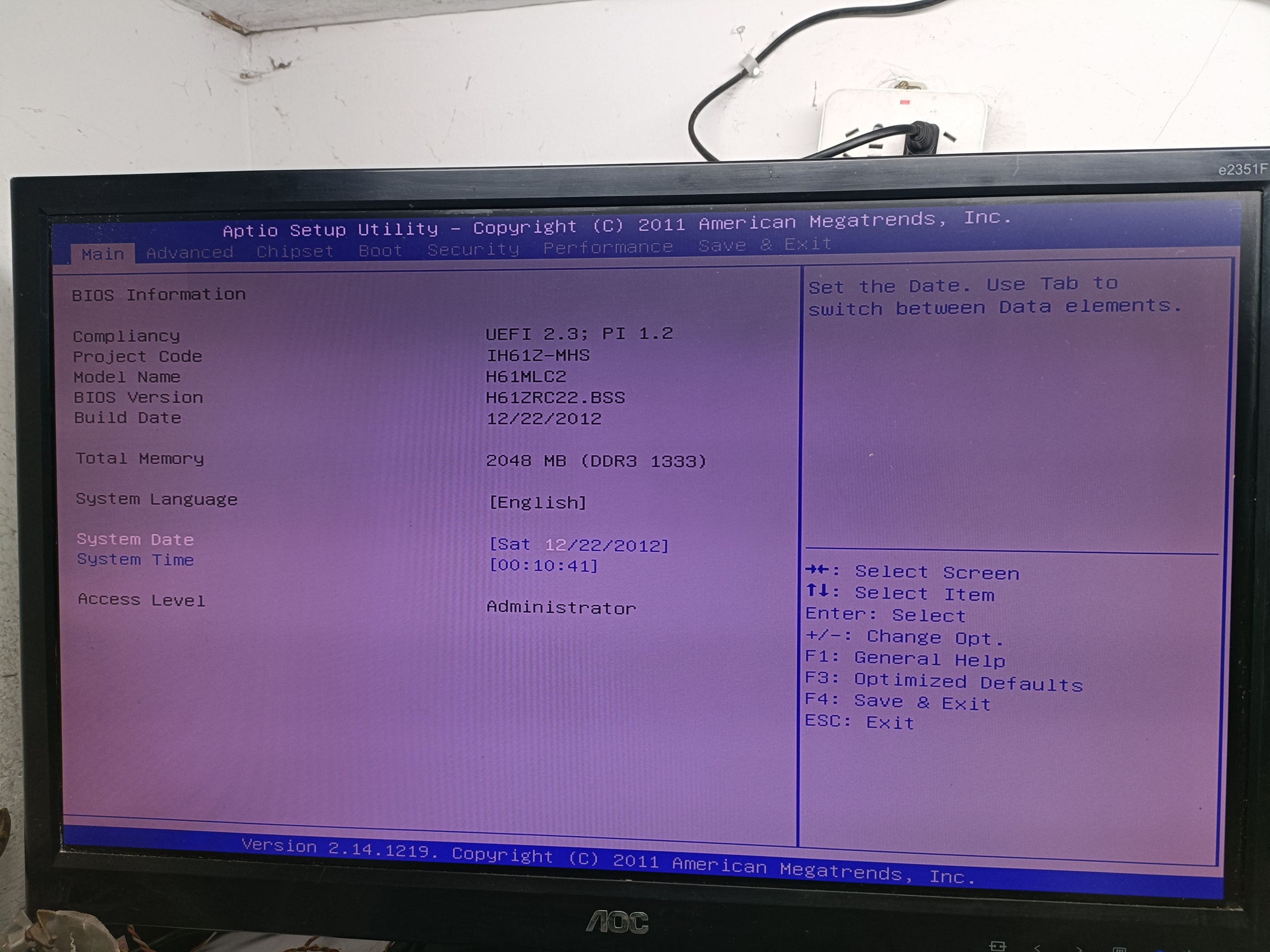

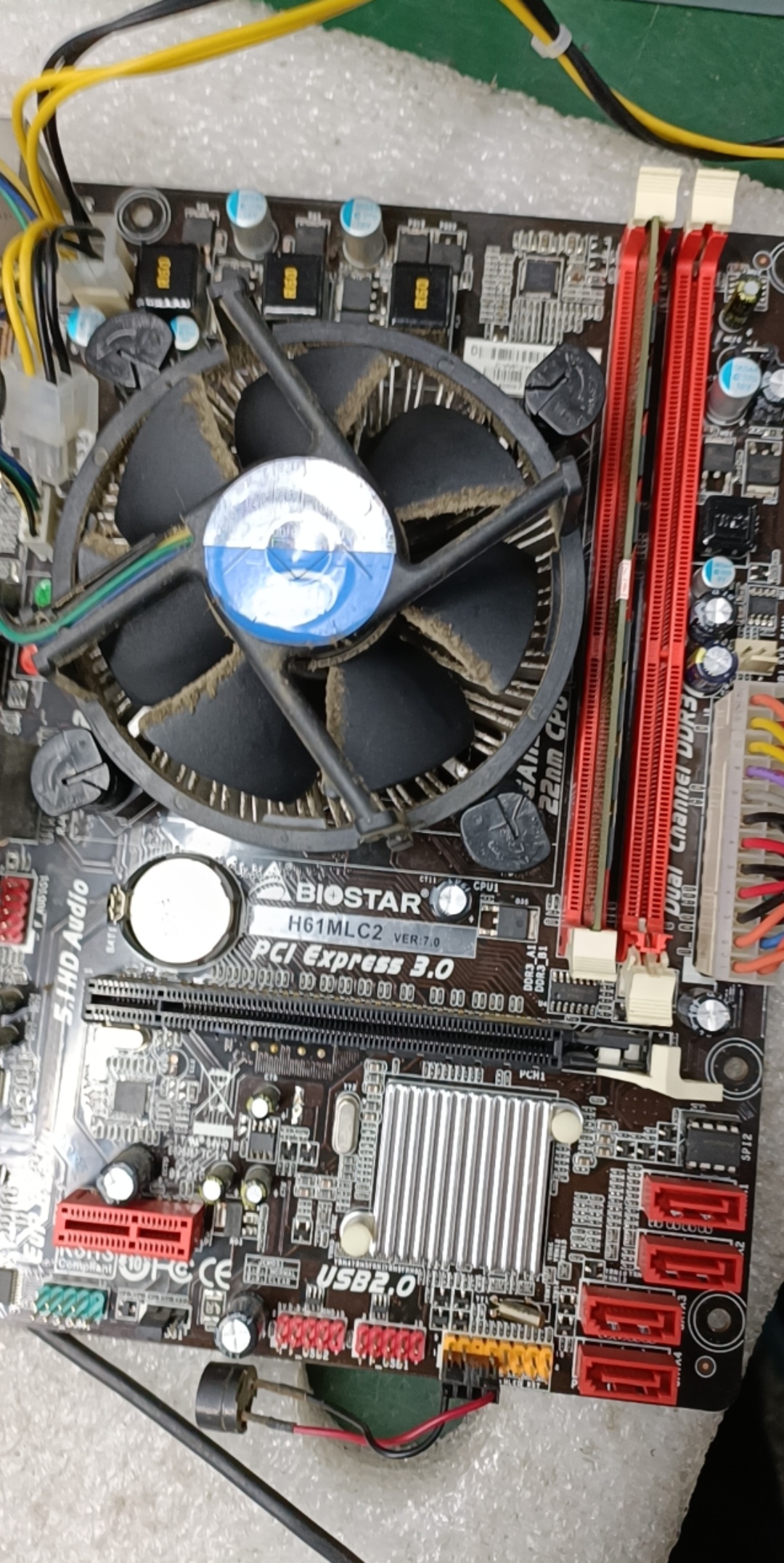

映泰H61MLC2点不亮,各个电压都是正常的,清除CMOS后能点亮,刷了bios,换了晶震,还是一样的问题,后来换了一个bios芯片从新刷bios搞定。
