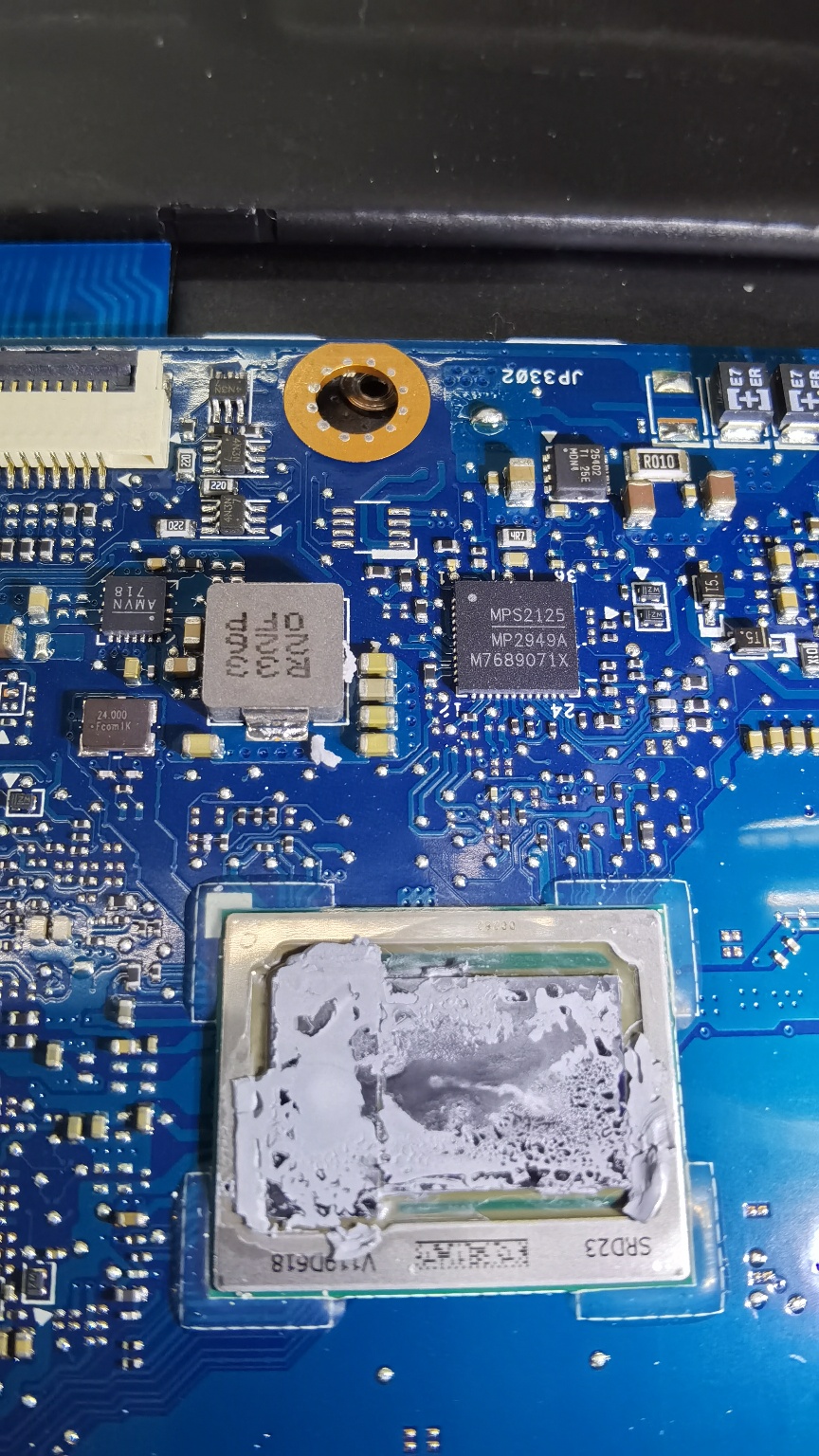

华硕c433t,贴纸c433ta,板号c425ta_mb r2主板阻值图跟电压图
作者: zzZ钟s    时间: 2023-12-6 19:59

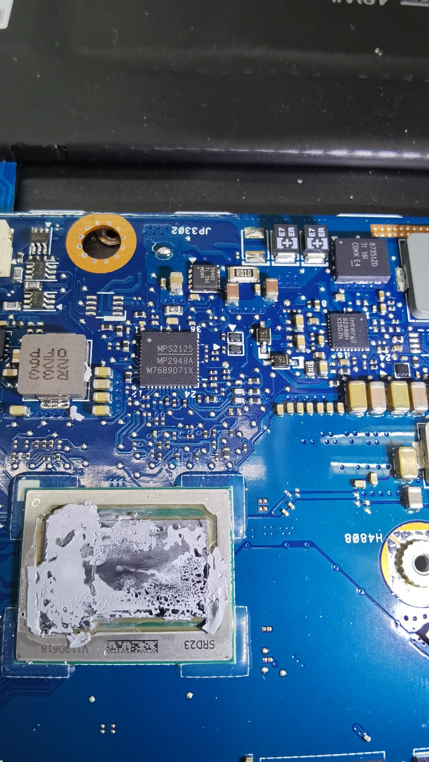

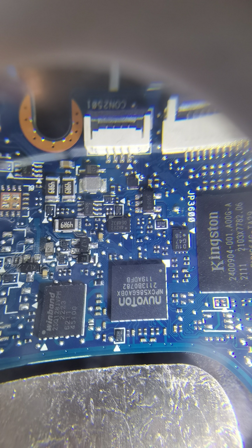

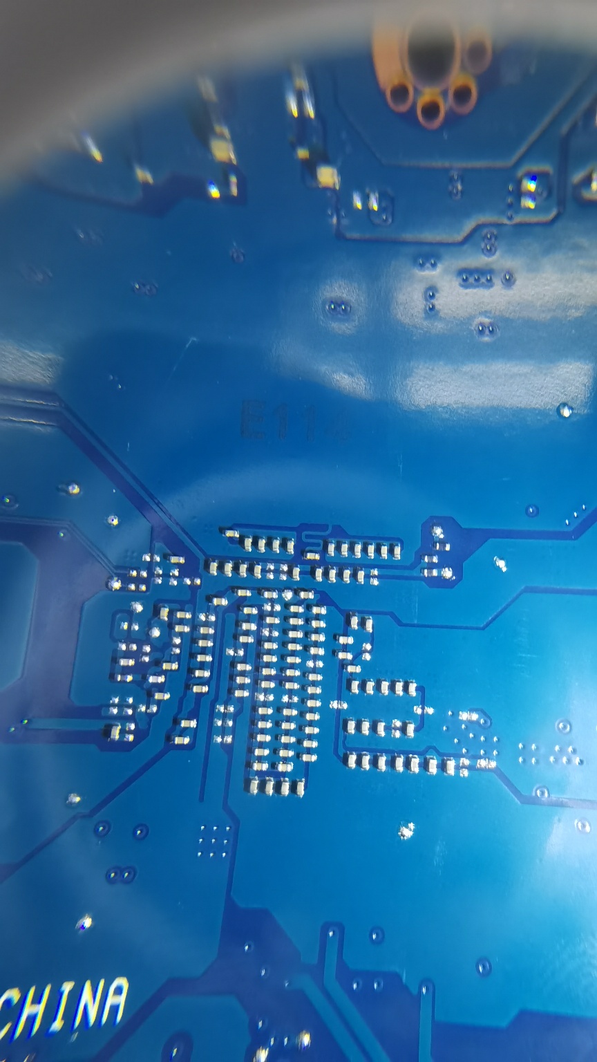

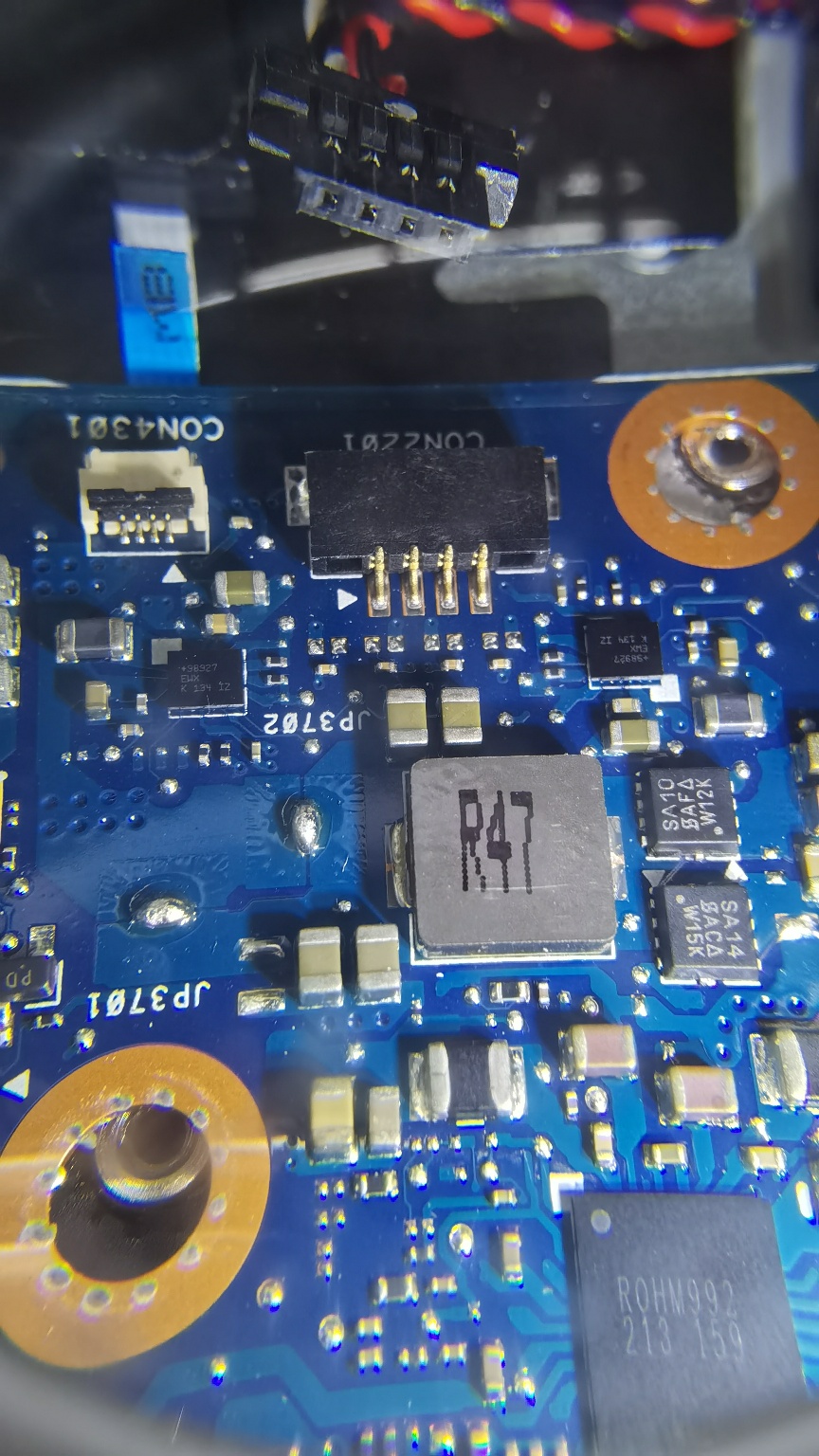

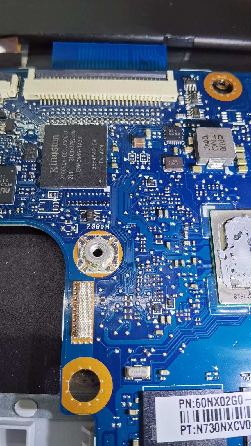

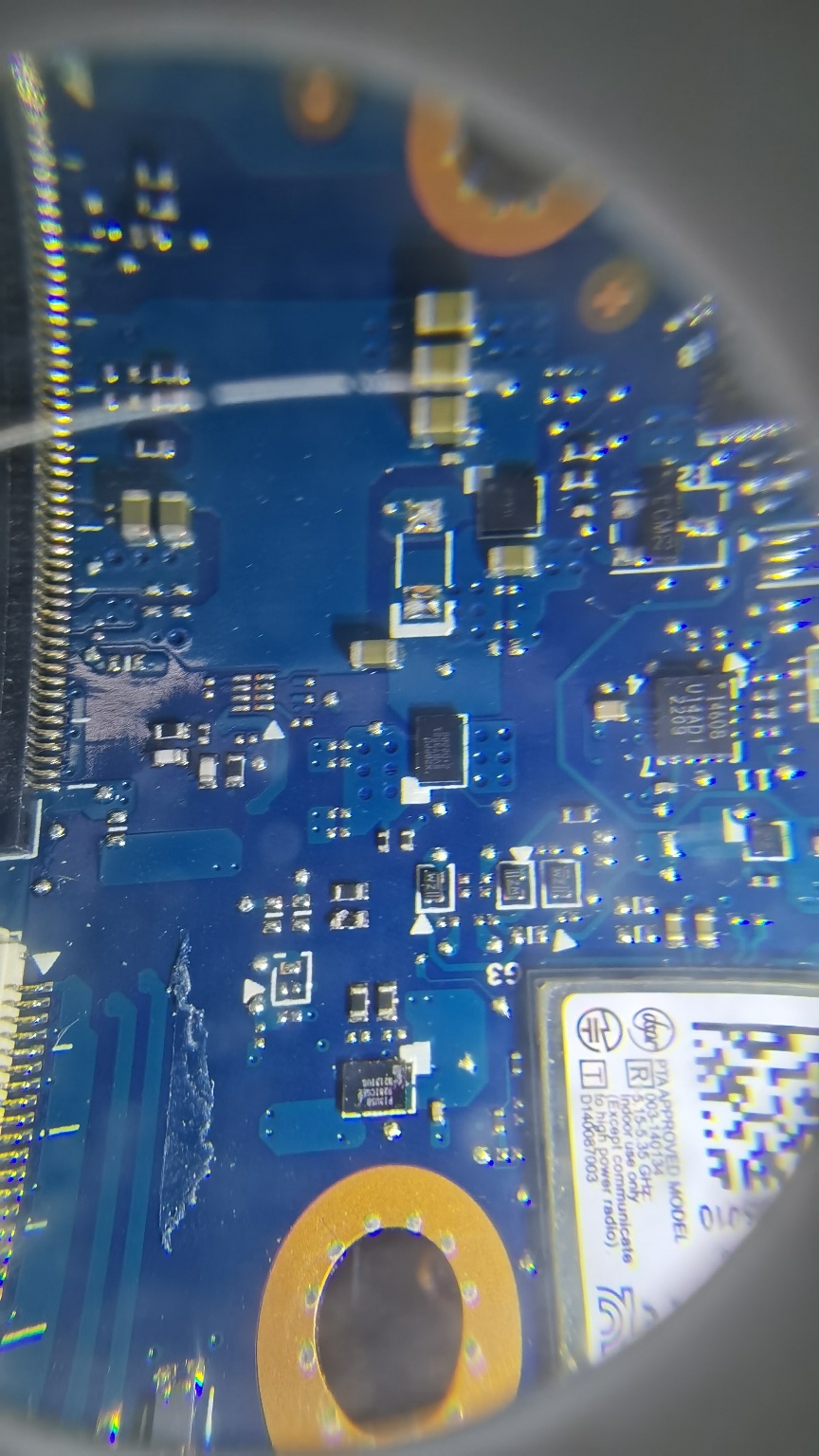

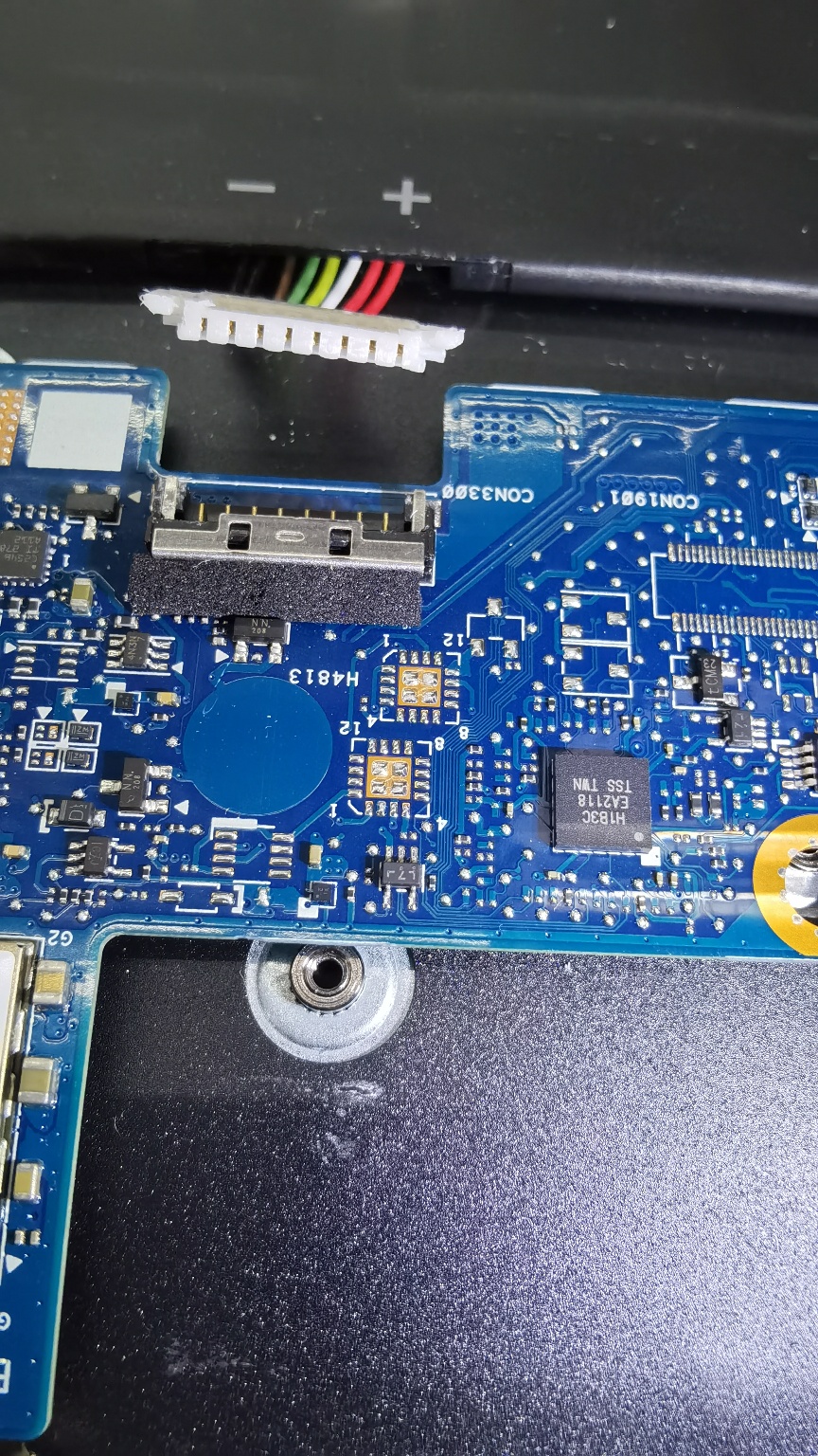

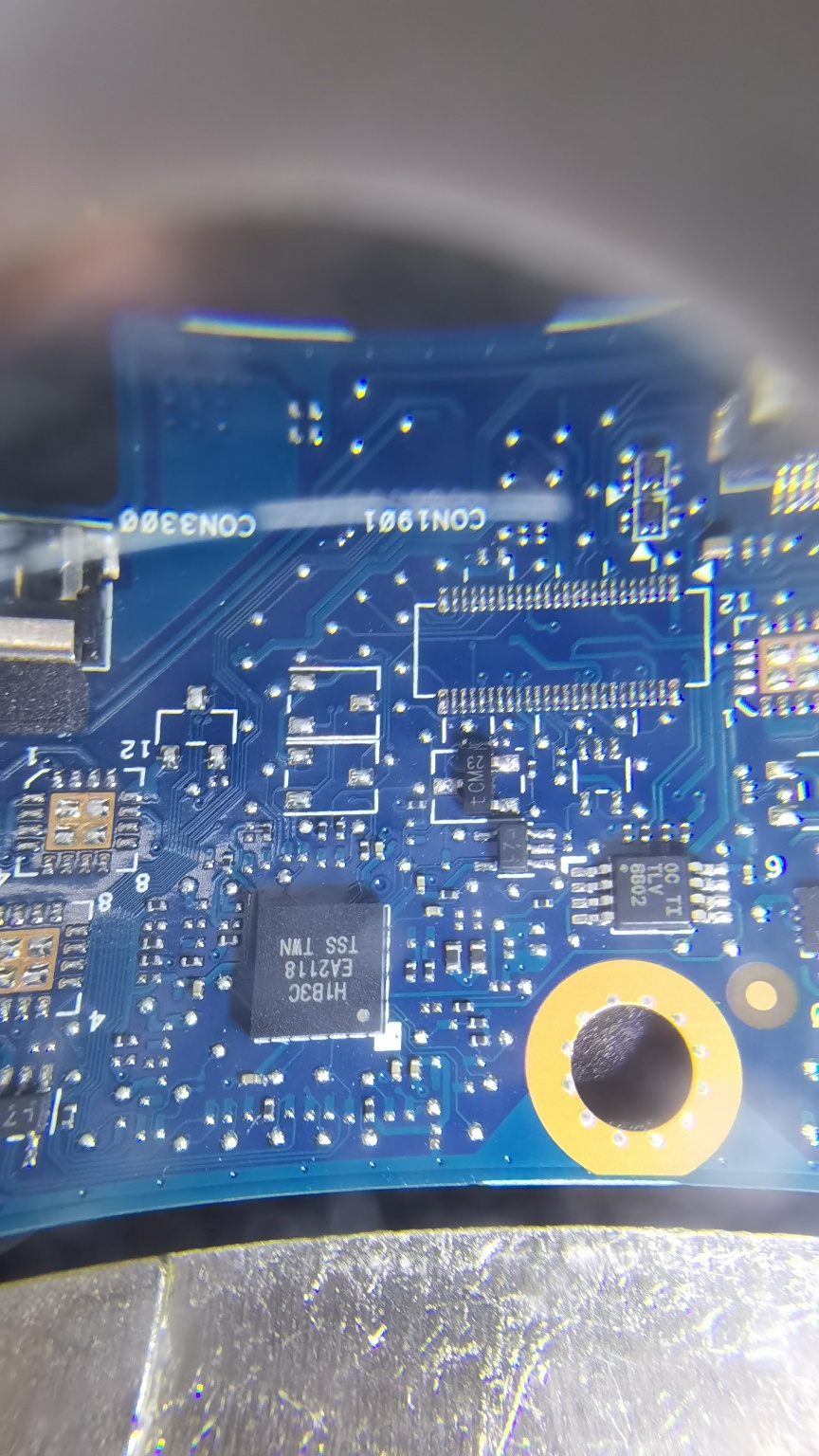

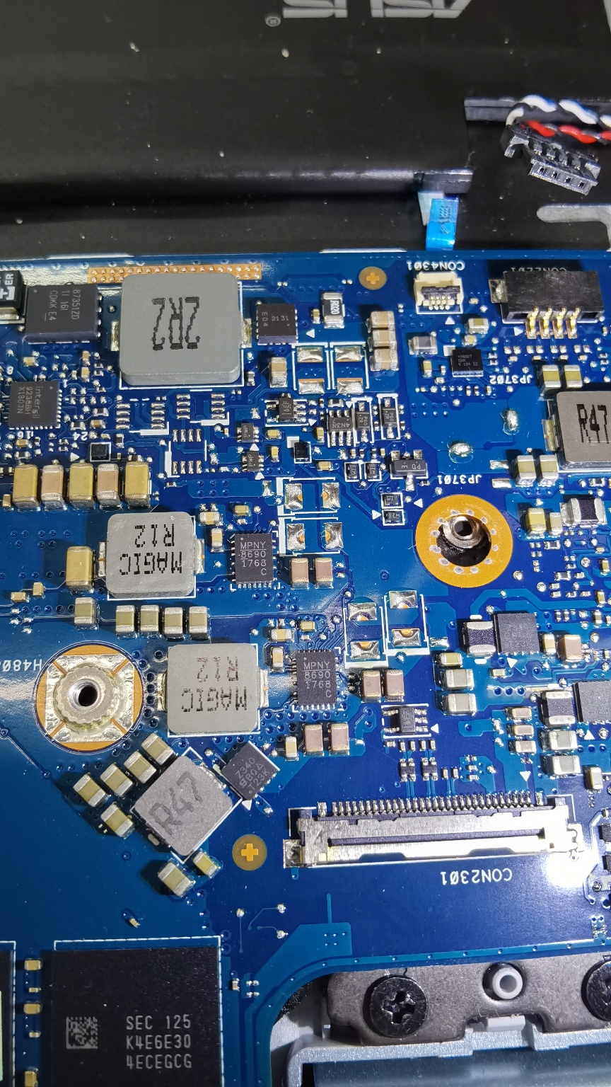

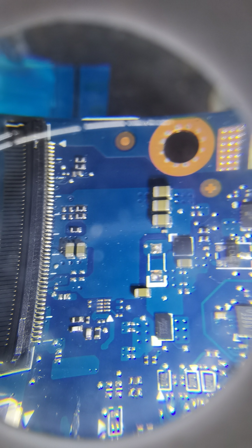

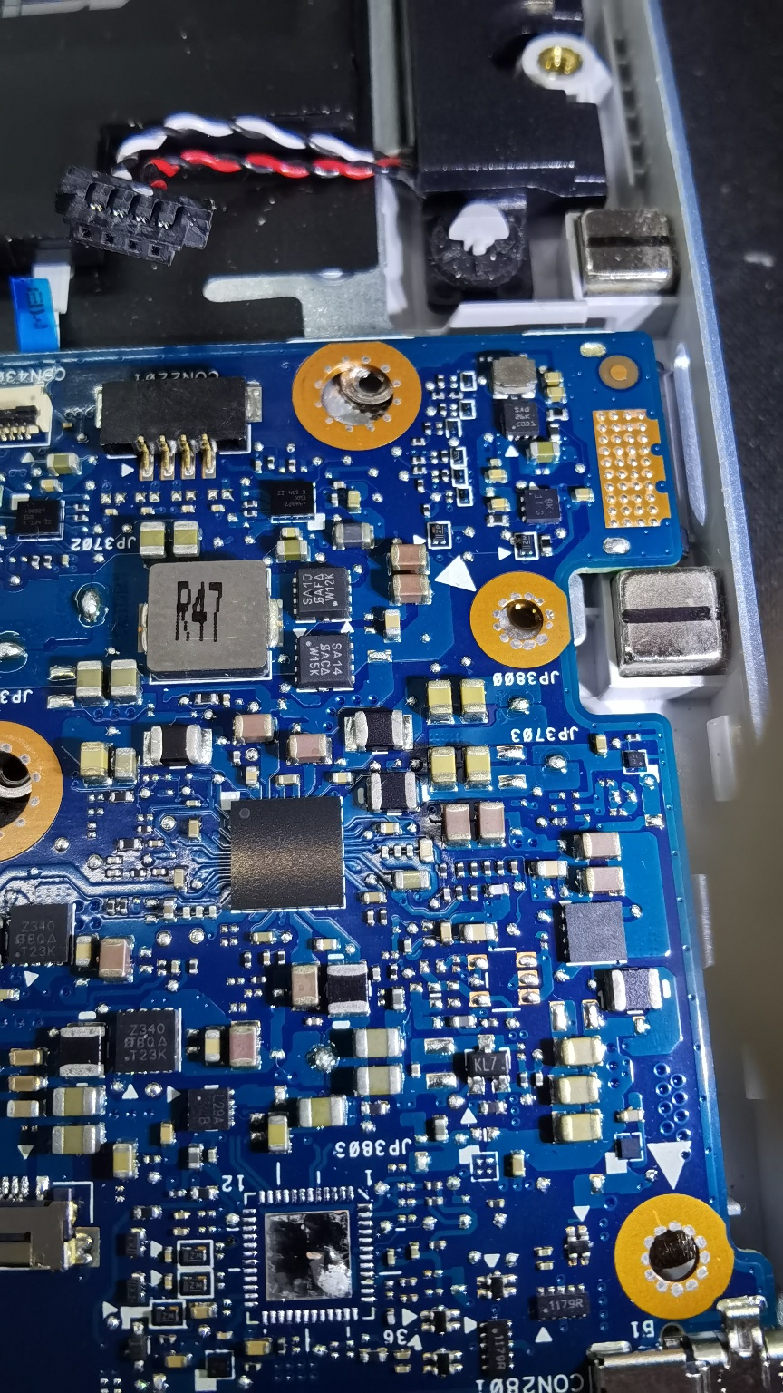

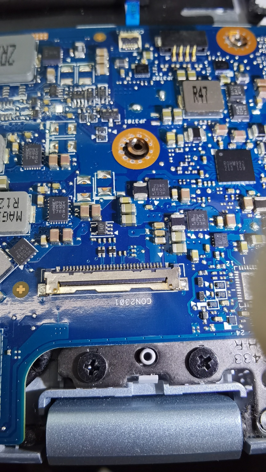

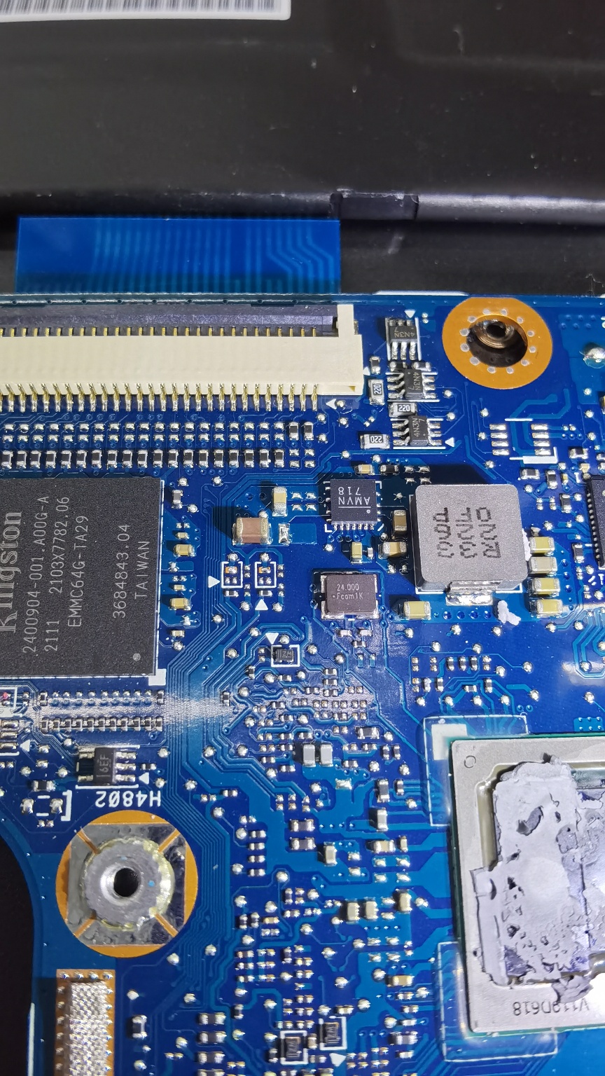

测着3.3v那里短路,是屏接口旁边的anx7447芯片短路导致的,换了个就好了
作者: zzZ钟s    时间: 2023-12-6 20:01

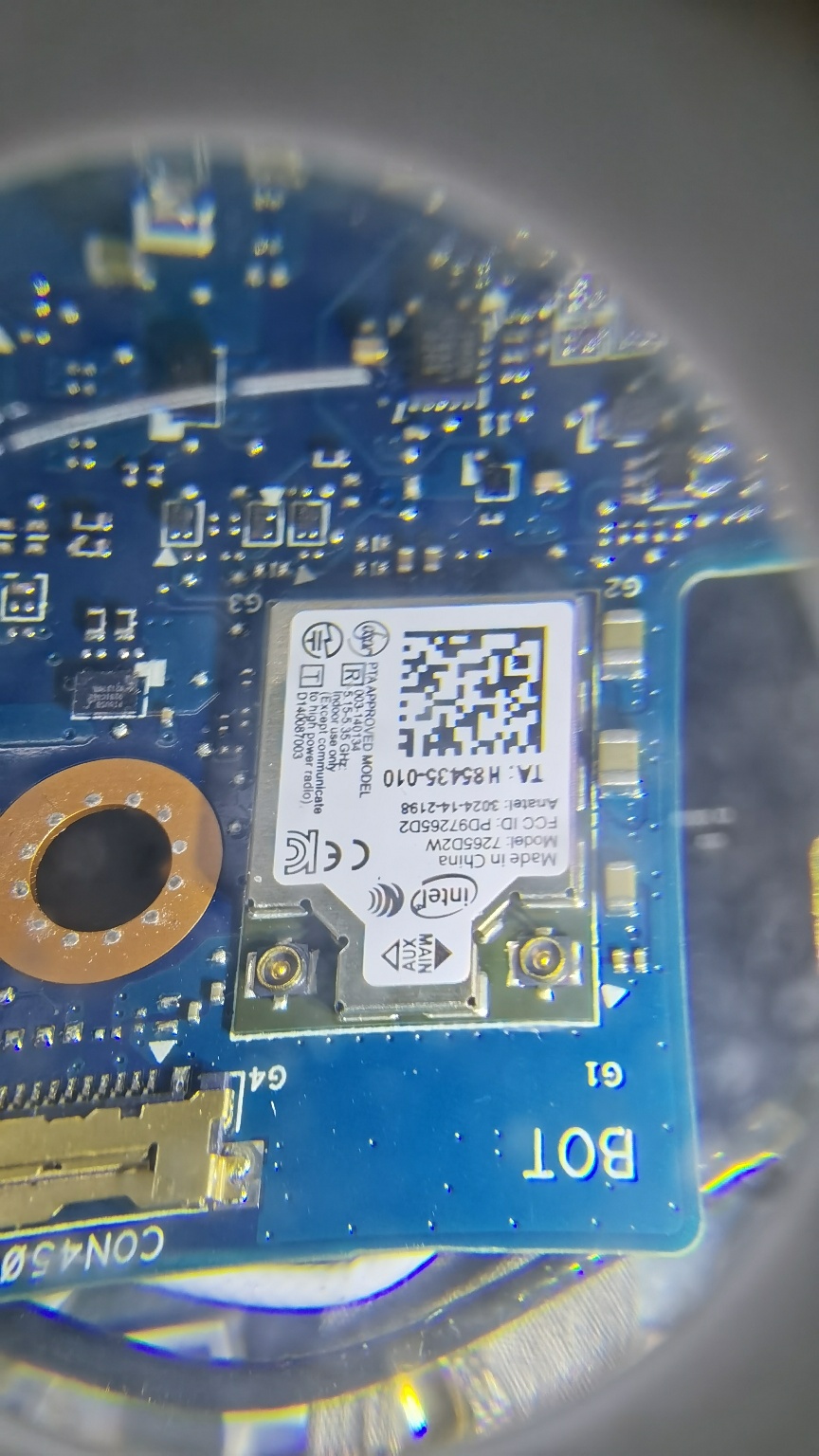

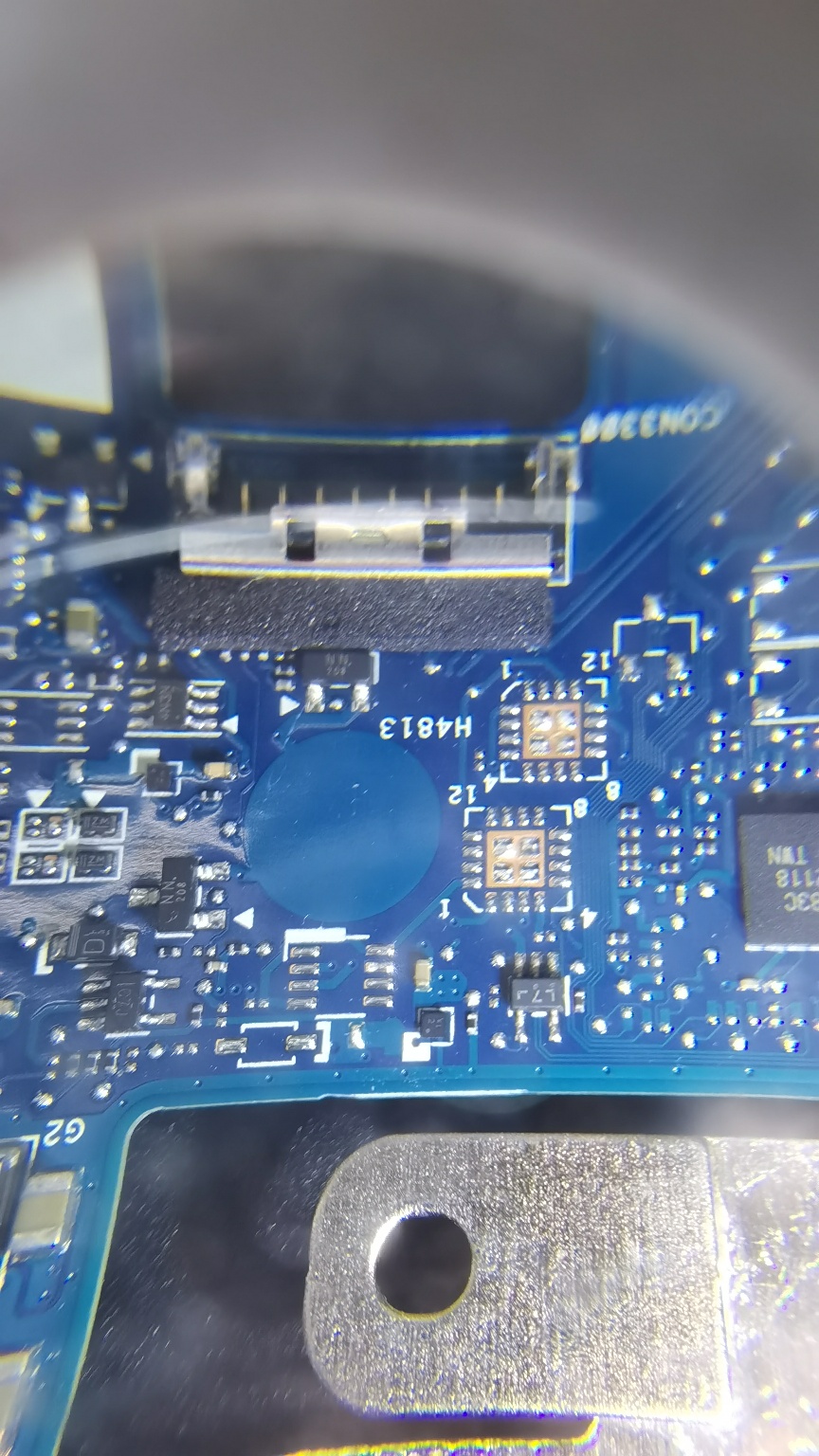

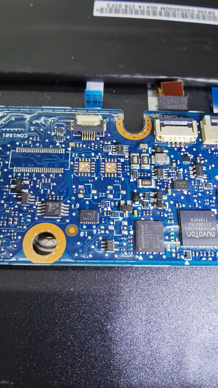

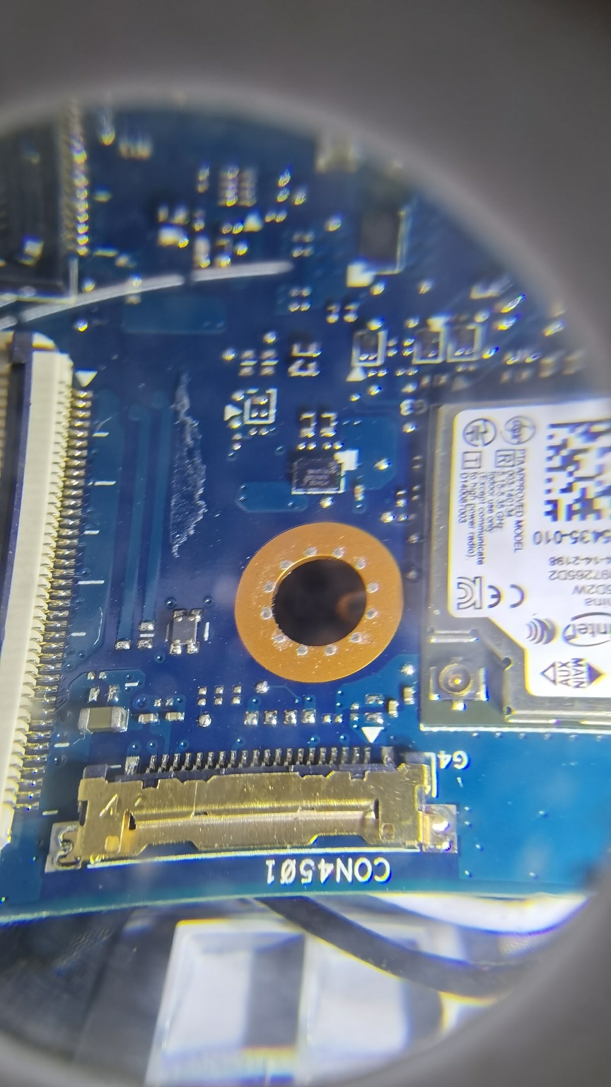

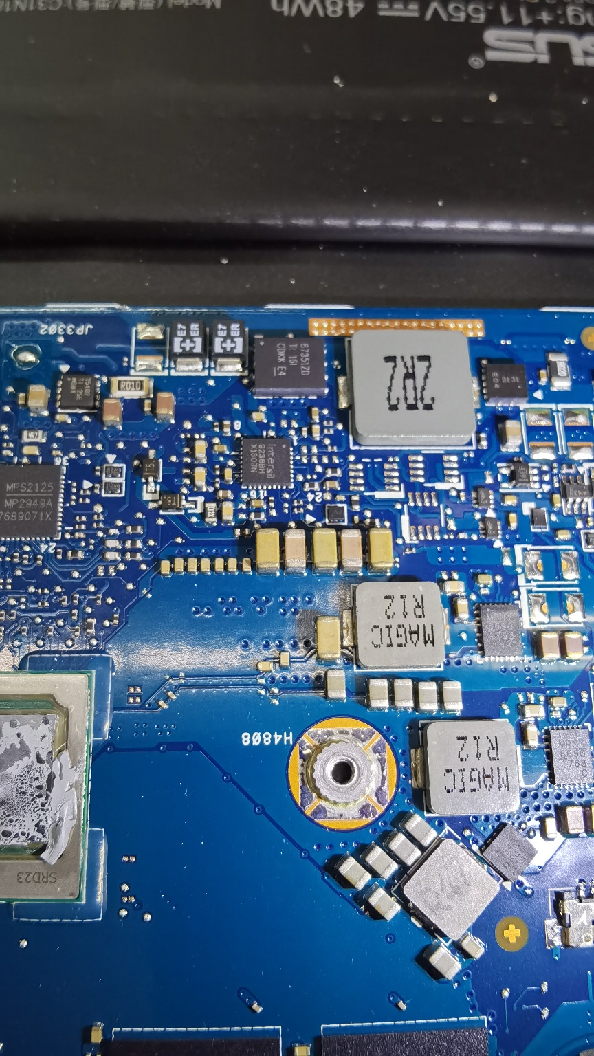

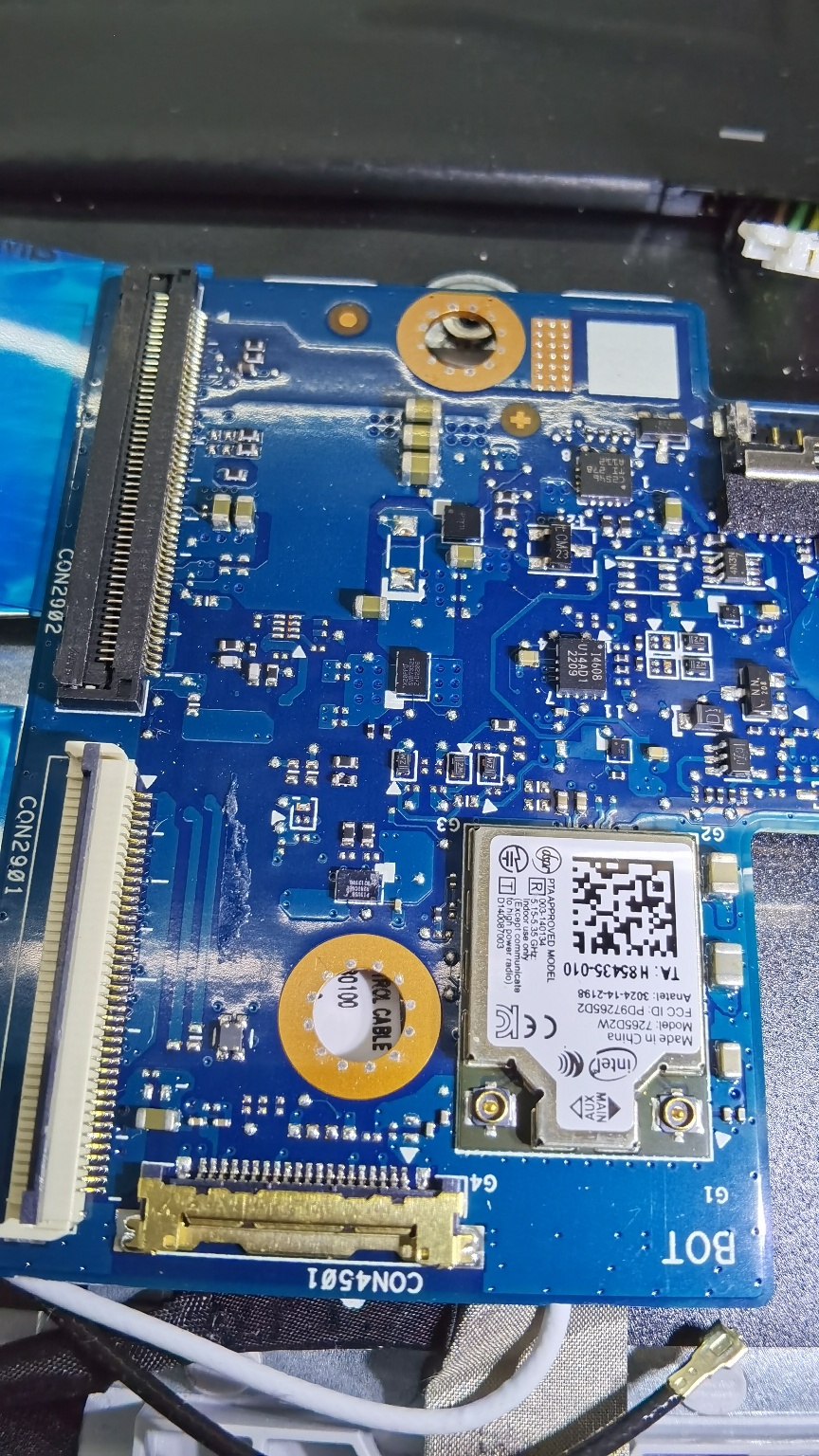

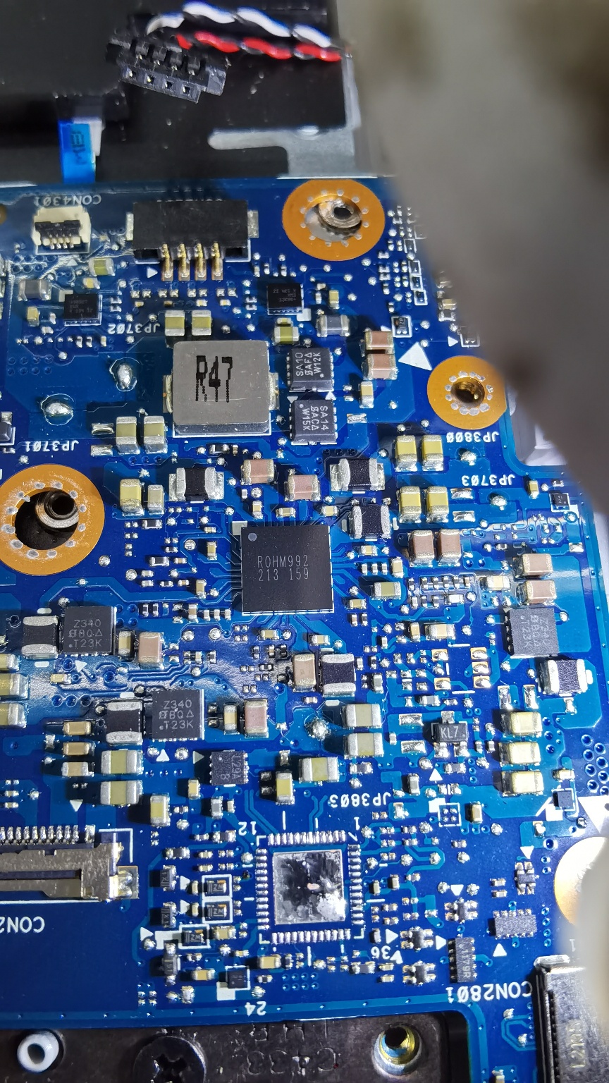

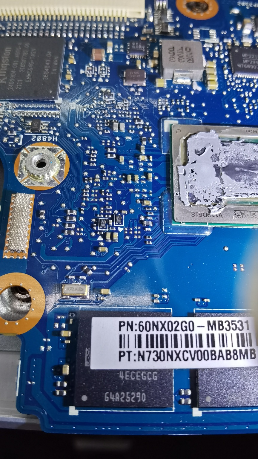

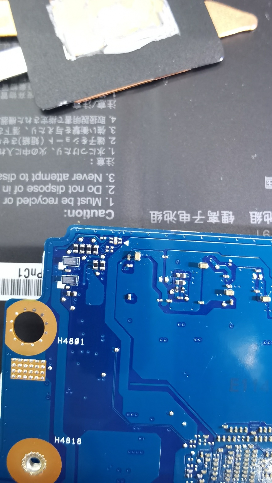

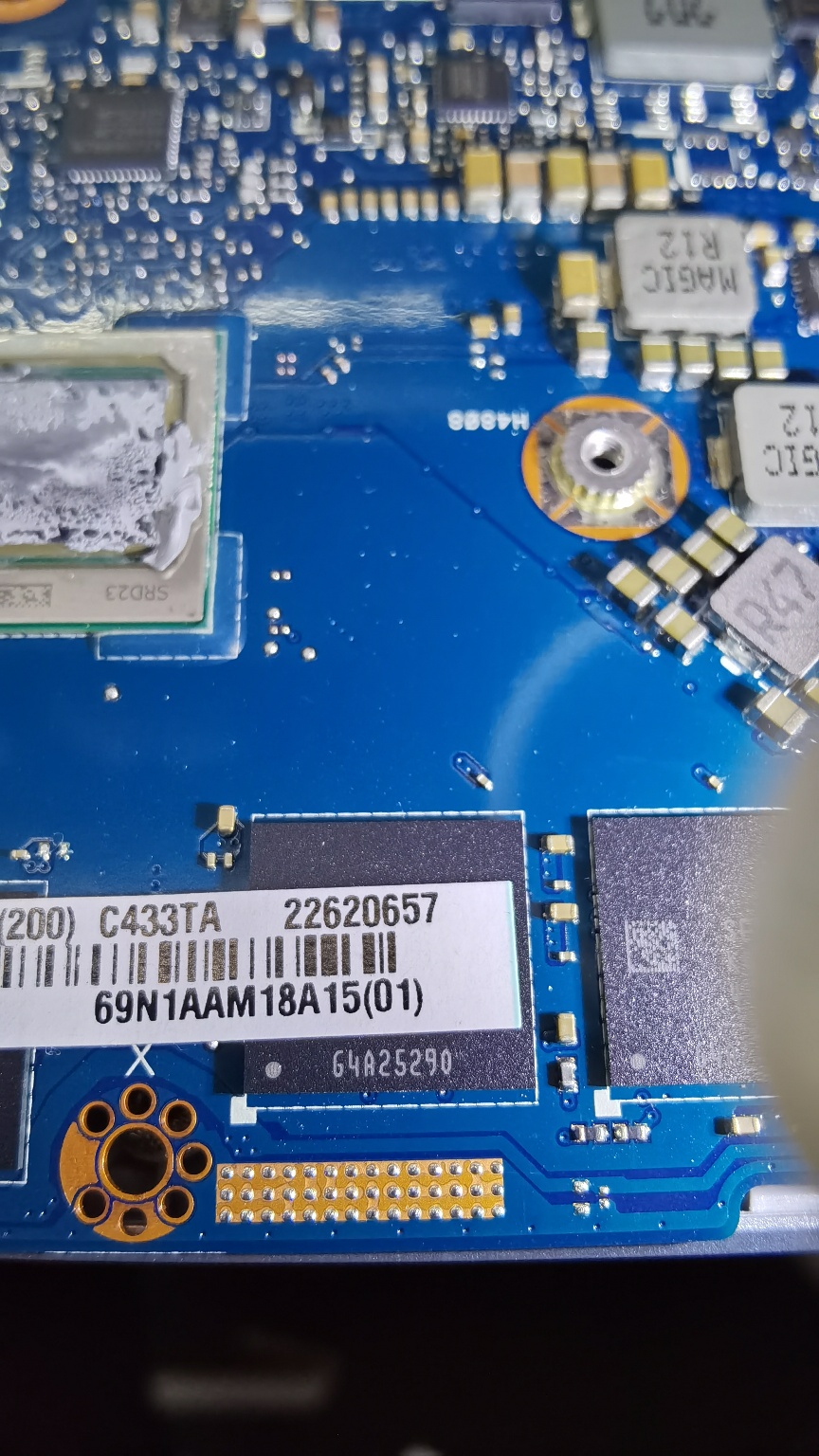

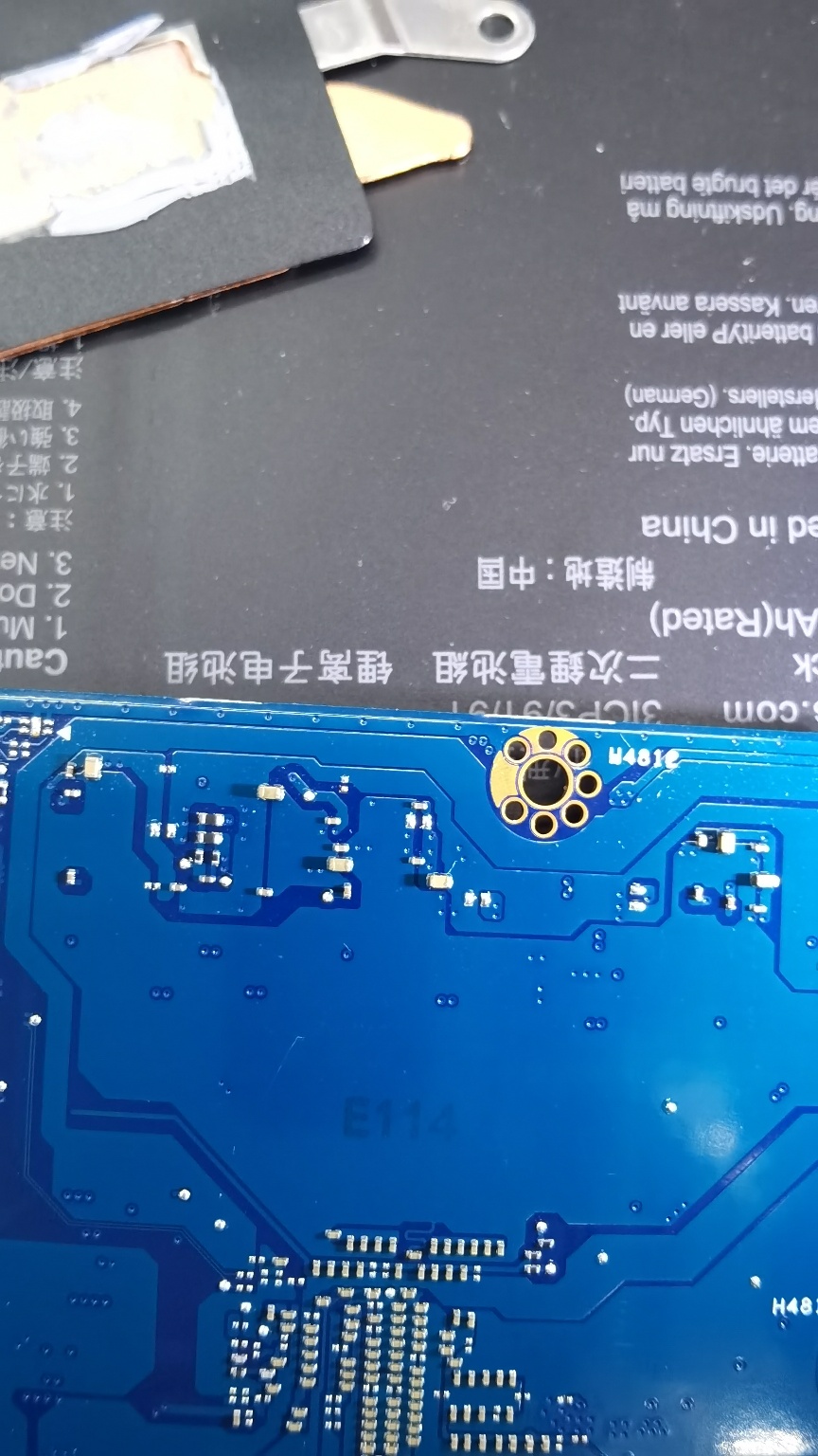

拍了一些图,希望能帮到有需要的人
作者: zzZ钟s    时间: 2023-12-6 20:02
作者: zzZ钟s    时间: 2023-12-6 20:03
作者: zzZ钟s    时间: 2023-12-6 20:04
