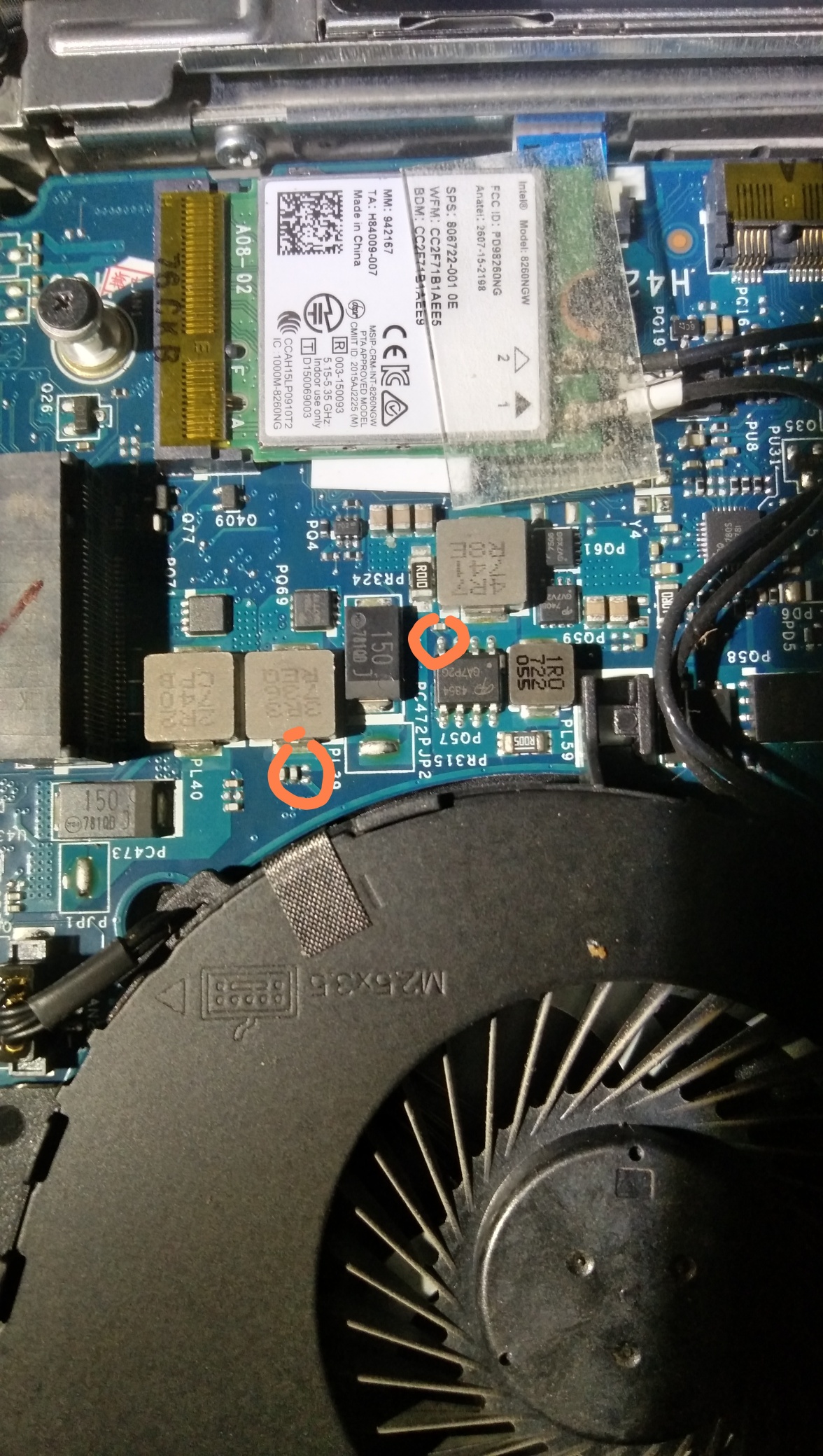

标题: HP ZBOOK 15 G3 开机灯常亮不熄,按开机键无反应 [打印本页]
作者: u1492746    时间: 2023-12-6 11:39
标题: HP ZBOOK 15 G3 开机灯常亮不熄,按开机键无反应
有没有人遇到过HP ZBOOK 15 G3 开机灯常亮不熄,按开机键无反应的情况啊!常按开机键后还是会亮不会熄灭,又无法开机。刷了BIOS问题还是一样的,裸板上电也是一样的,这个现象有人遇到过吗?
[video=http://appatt.chinafix.com/pic/20231206/1701833499642415_870.jpg]http://appatt.chinafix.com/video/20231206/1701833450730605_768.mp4[/video]
作者: EpM7148    时间: 2023-12-6 12:23
谢谢分享,学习了。
作者: VXWklUek    时间: 2023-12-6 14:27
是不是EC有问题?没有开机信号?
作者: u1492746    时间: 2023-12-6 18:15
VXWklUek 发表于 2023-12-06 14:27
是不是EC有问题?没有开机信号?
ec有问题灯会常亮吗?
作者: 回家的孩子007    时间: 2023-12-7 13:38
一般都是EC的问题啊
作者: 敩徒    时间: 2023-12-7 14:26
找专业维修吧,主板那么多电路哪会不开机刷个BIOS就好,至少上电流表看裸板上电情况, 测试主板各电路正不正常之类的
作者: u1446993    时间: 2023-12-7 18:11
这种情况别自己研究了,什么电流也不知道~没有相关知识就给别人看看,别故障越整越大
作者: whiteyang2011    时间: 2023-12-7 23:57
查时序看看吧
作者: u1492746    时间: 2023-12-8 00:08
待机电流正常,按下开机键后电流无变化
作者: 少少78    时间: 2023-12-8 07:36
用钳子碰一下这两个触点不开机你再找我,不是短接这两个,而是反复碰一下即可
作者: u1492746    时间: 2023-12-8 20:27
少少78 发表于 2023-12-08 07:36
用钳子碰一下这两个触点不开机你再找我,不是短接这两个,而是反复碰一下即可
学习了,电脑已经开机。
作者: 我有了    时间: 2023-12-9 09:06
为啥短接那两个就开机了,那两个点起什么作用的?
作者: u1500874    时间: 2023-12-9 10:59
我有了 发表于 2023-12-09 09:06
为啥短接那两个就开机了,那两个点起什么作用的?
估计是复位开关,比如锂电保护板,必须充电激活下才有输出
作者: 少少78    时间: 2023-12-9 21:12
我有了 发表于 2023-12-09 09:06
为啥短接那两个就开机了,那两个点起什么作用的?
复位,。。。。。。。
