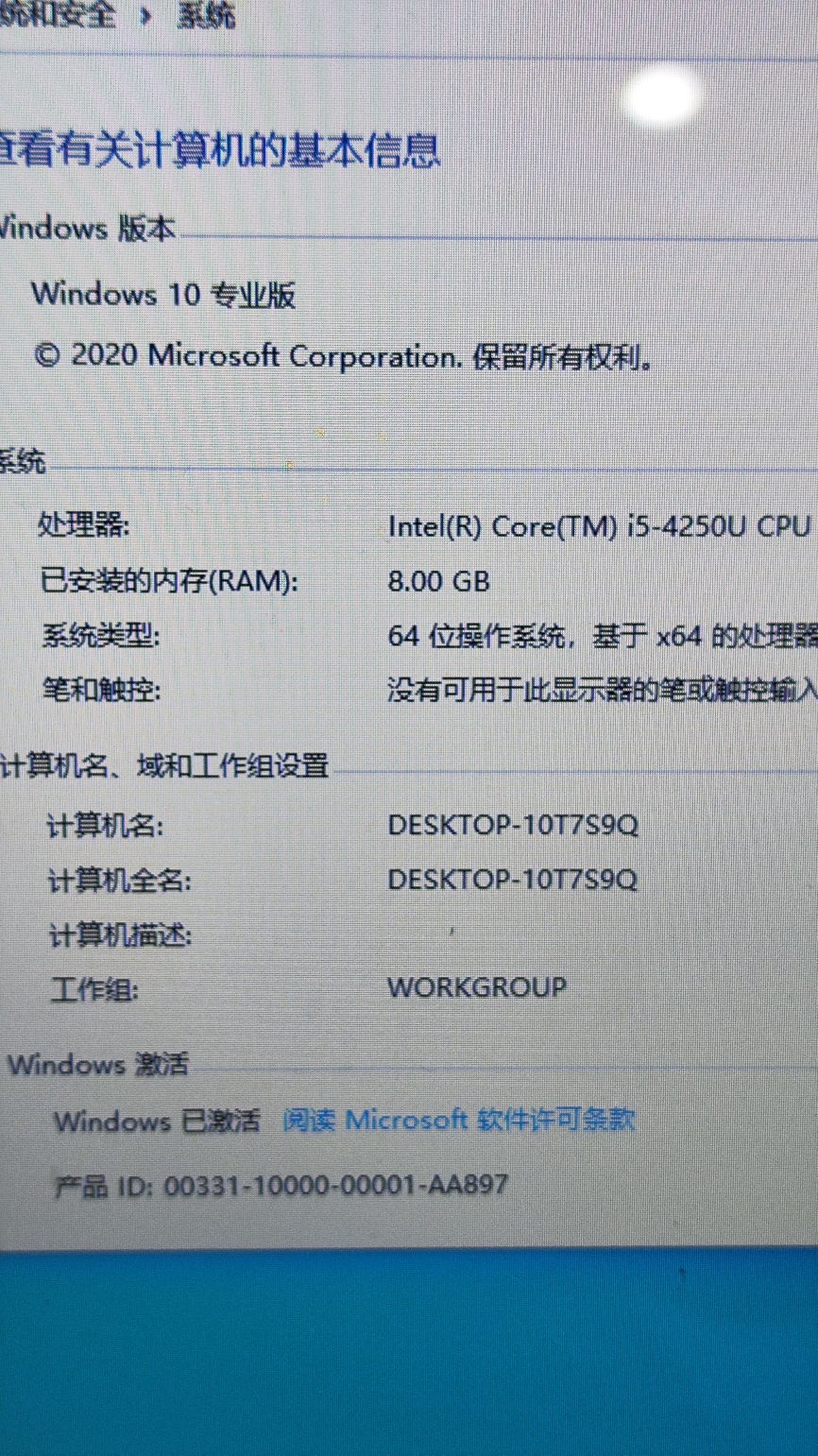

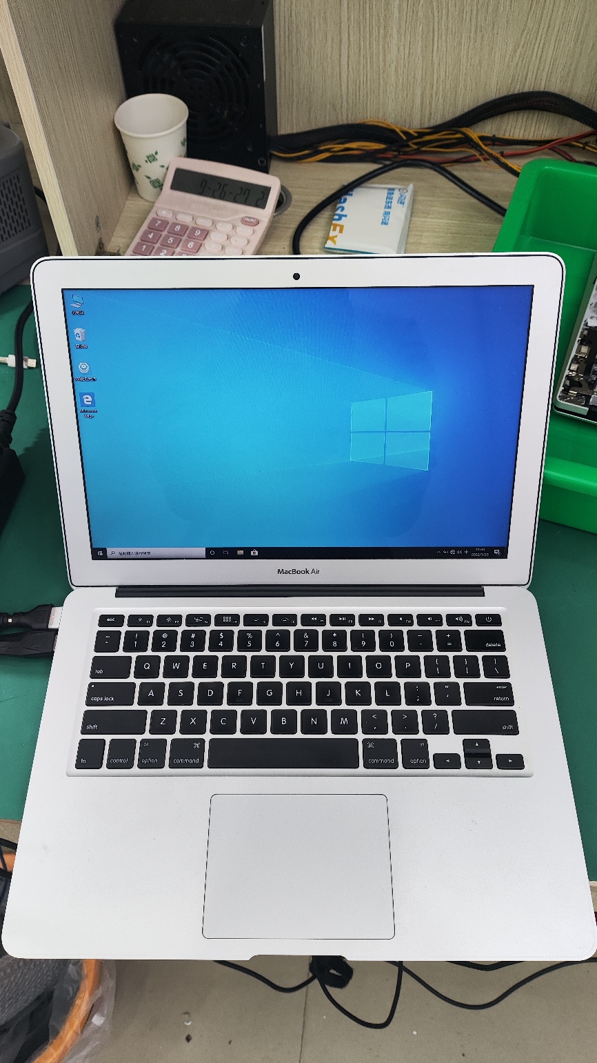

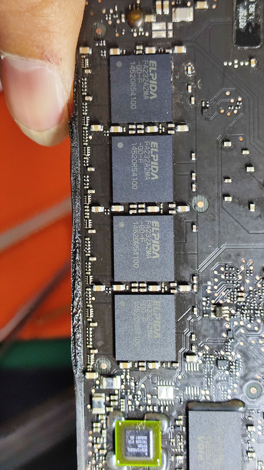

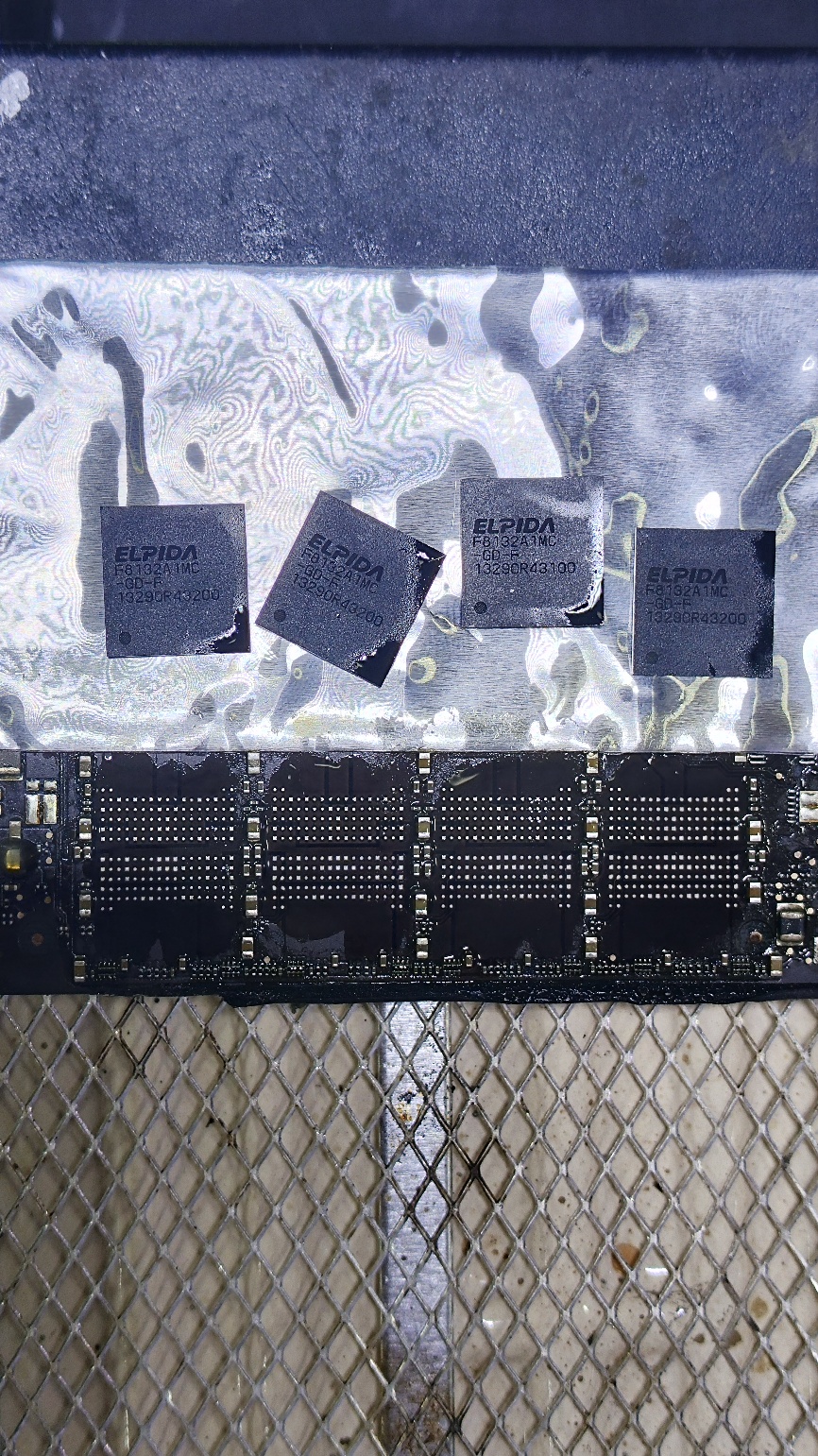

标题: A1466升级板载内存
820-3437-B,cpu i5 4250
尔必达4g内存颗粒,用海力士的不行,必须用尔必达8g的。刚踩的坑发出来,避免后面的走弯路。

作者: 魏福全    时间: 2024-1-3 10:33
SK的百分百可以。上机装过的。你应该是颗粒没选对

作者: letmebe1234    时间: 2024-1-3 15:32
电阻没改对而已,跟芯片无关

作者: ycjxdn    时间: 2024-1-4 13:32
可以用三星的颗粒

作者: weiyusong    时间: 2024-3-21 21:36
海力士的就是不行。我也已经测试过了。随便电阻怎么改都不行。
我的a1465 4g 升级8g 原机三星   用海力士 对着图纸 改不亮机掉电。
