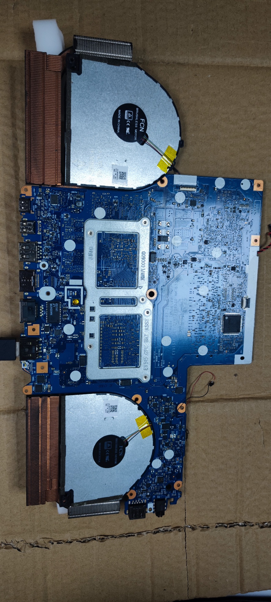

联想y7000 不定时掉电,求维修思路
不定时掉电,掉电后不按开机键无反应,放一会又能开机,或者马上拔掉电源和电池重新插电又可以开机,掉电后无3v.5v.LDO3v和LDO5v正常,不知道怎么修这种,没有方向,求维修思路

已解决,更新bios好了
