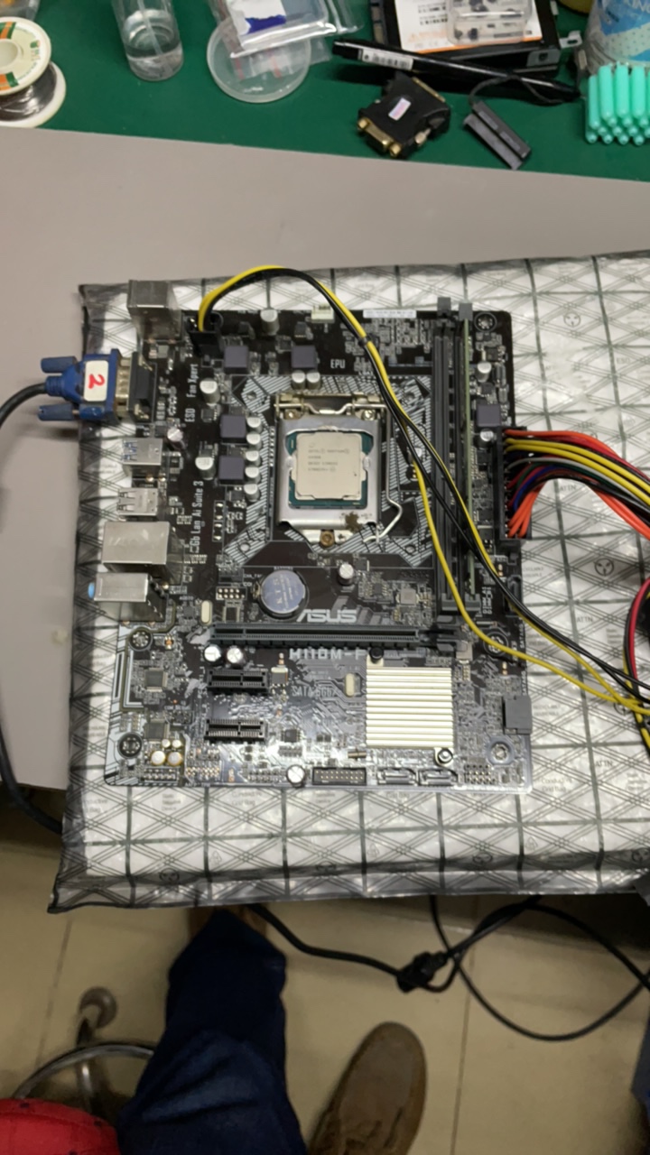

标题: H110M-F开机不显示不重启求助。

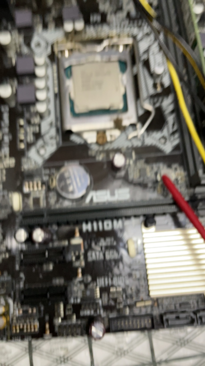

检查发现cpu不热LM358芯片电感电压只有2.1v正常应该2.5的。修过这块板的朋友指点一下非常感谢。

作者: yuan-1967    时间: 2024-2-5 16:22
修好了2.5v芯片附近一个小贴电容坏了换了ok
