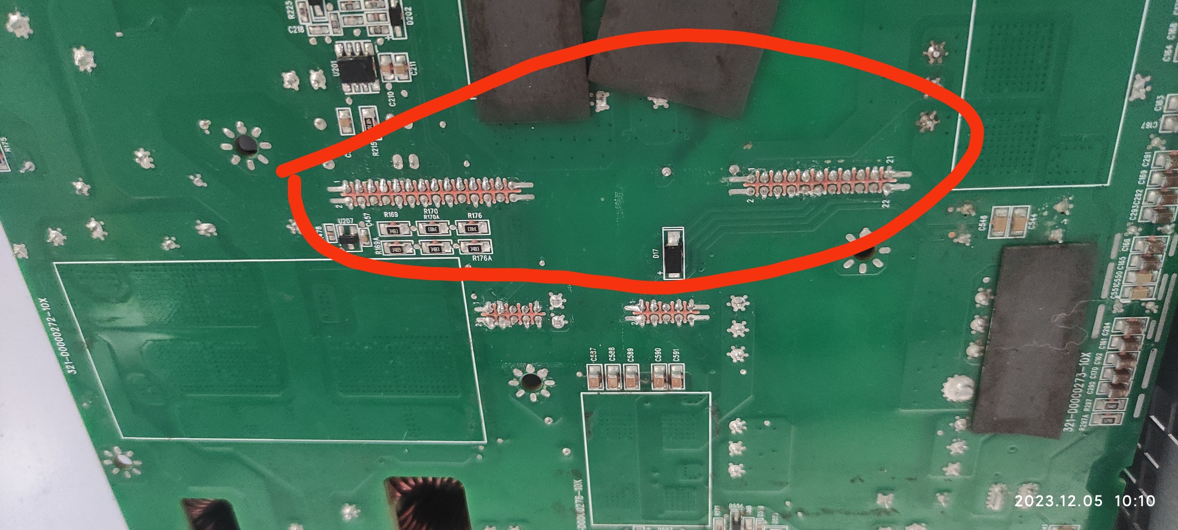

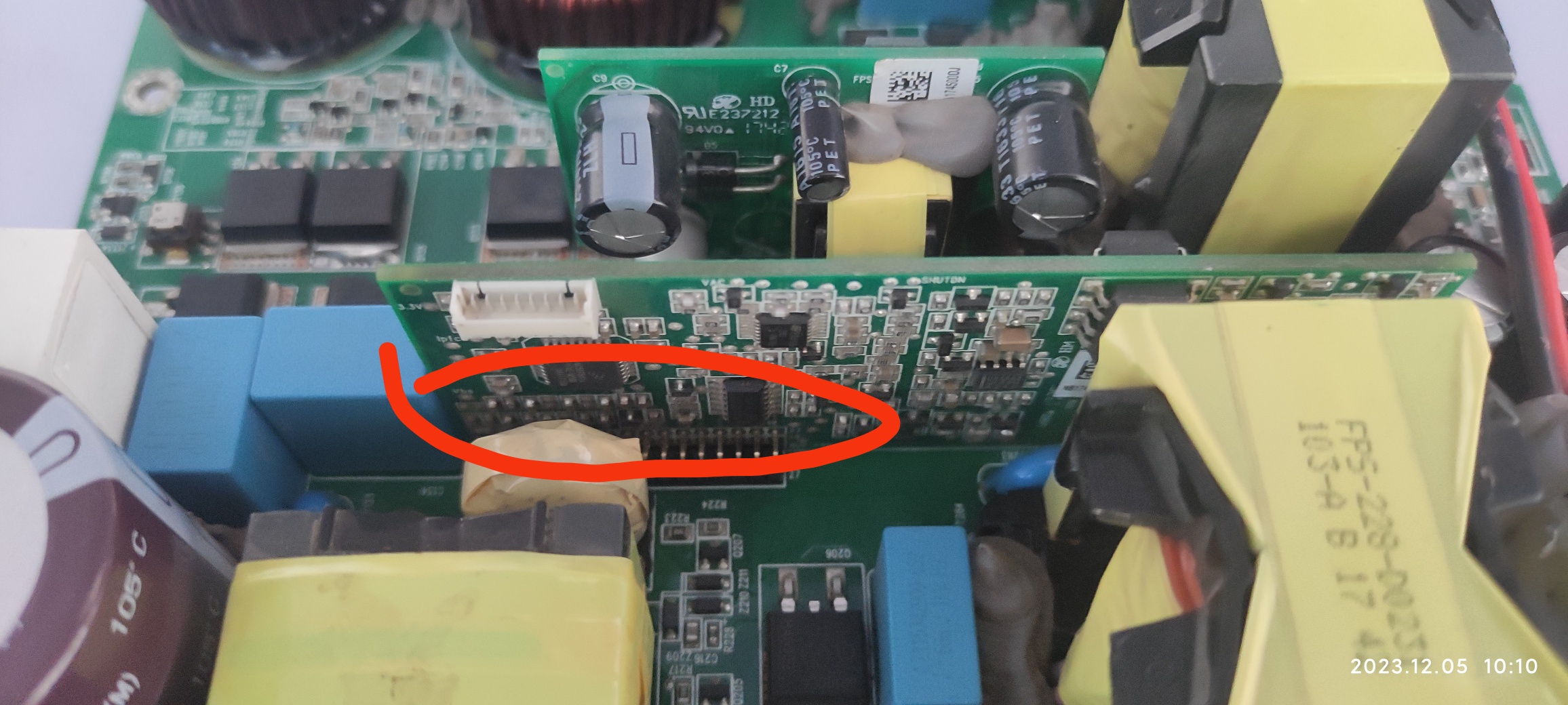

这种竖板,焊脚太多了,还是双层电路板,有啥好办法拆下来?

作者: a9133    时间: 2023-12-5 15:51
有空心针,加热焊点往下捅。或者堆锡,先慢慢拆一边一点再到另一边
作者: laq1357    时间: 2023-12-5 19:10
低温锡+吸锡器

试了空心针,因为焊孔太小了,根本就进不去。

作者: 蓝杰    时间: 2023-12-6 05:40
长槽锡炉,跟换主板卡槽一样

作者: 零下冰酷    时间: 2023-12-7 03:51
洛铁吸锡带把锡搞干净  然后风枪300均匀吹一会儿就自己下去了
作者: whiteyang2011    时间: 2023-12-7 06:25
把要拆下来的坏接口,直接用风枪吹坏,在把焊孔用吸枪打好,换上新的接口

作者: 772787180    时间: 2023-12-7 13:32
堆锡,滑动。慢慢拆。用烙铁就可以,刀头

作者: 冯光炽    时间: 2023-12-8 20:28
温度要够,一坨大大的锡,焊下来。

作者: cuijianlin    时间: 2023-12-31 21:46
好技术老头 发表于 2023-12-5 13:39
热风枪吹,电路板会不会烧糊了?
先用低温焊锡补焊一次针脚,然后用吸锡器尽可能把针脚上的焊锡吸干净,热风枪开320度左右,风力适中,对着针脚来回吹,吹的时候同时轻摇竖立的板(注意不要硬拔,硬摇),等针脚上的焊锡充分融化了就可以轻松把板拔出来。

作者: 好技术老头    时间: 2024-1-6 14:06
吸锡枪好用,终于拆下来了
作者: u1490983    时间: 2024-1-21 21:20
我的办法是用大烙铁和空压机吹,平时变频模块几分钟就能轻松完美拆下
