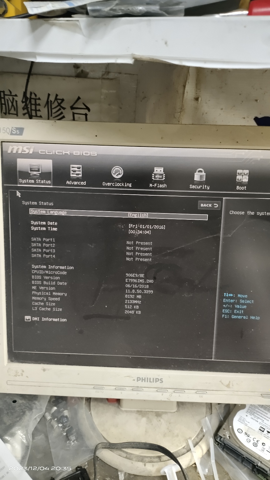

V星h110m pro独显显示,集显不显示。 RT3606BC通病
发表于 2023-12-4 20:45:43 | 显示全部楼层 |阅读模式 来自: 广西 来自 广西

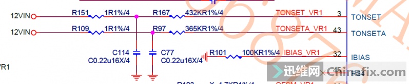

Rt3606BC 43脚tonseta串联的365k电阻变质,只有20k,更换电阻解决。43脚正常电压为0.5v左右。

电阻变小是不是搞错了,不科学啊!

发表于 2024-1-1 12:10:52 来自迅维网APP | 显示全部楼层 来自: 四川 来自 四川
这个不是电压预设吗?怎么还能引起集显不显示?

发表于 2023-12-19 09:39:27 | 显示全部楼层 来自: 湖南长沙 来自 湖南长沙
我把这个电阻拆下量又是正常的,但集显确实没显示。

那你修好了吗?最后面也是换这个电阻吗?  详情 回复 发表于 2023-12-19 18:07
