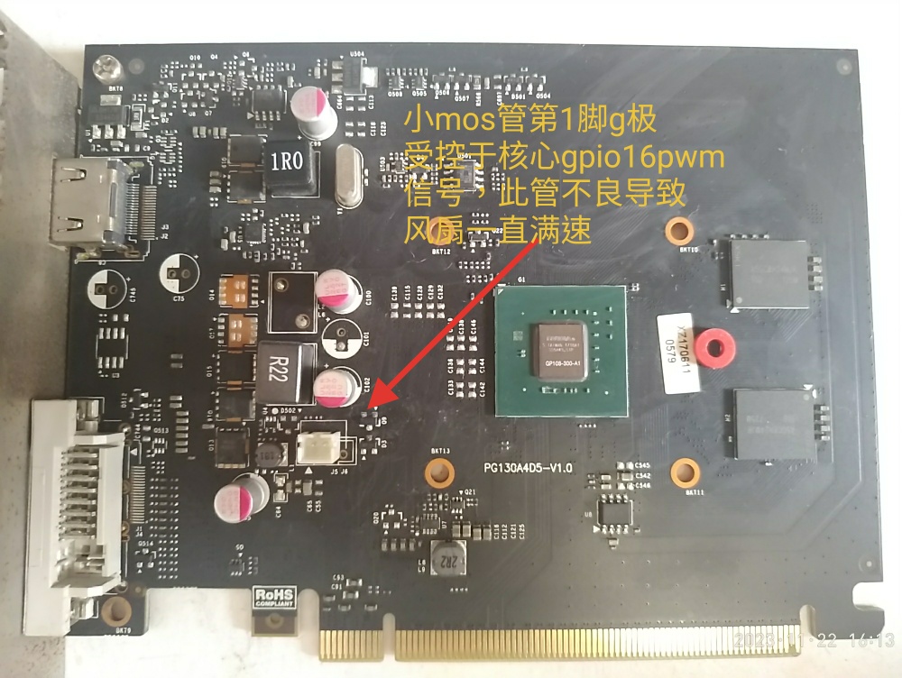

此卡使用过程中风扇突然坏掉不转,拆开风扇内部更换一颗霍尔277元件后,上机风扇始终满速狂转无法调速减速。示波器测量风扇插座负极相连的小mos管q9,测g极信号是来自核心风扇pwm调速,波形正常,占空比默认33%左右正常。怀疑此管损坏导致d极s极无法实现正常通断,更换后完美修复。
