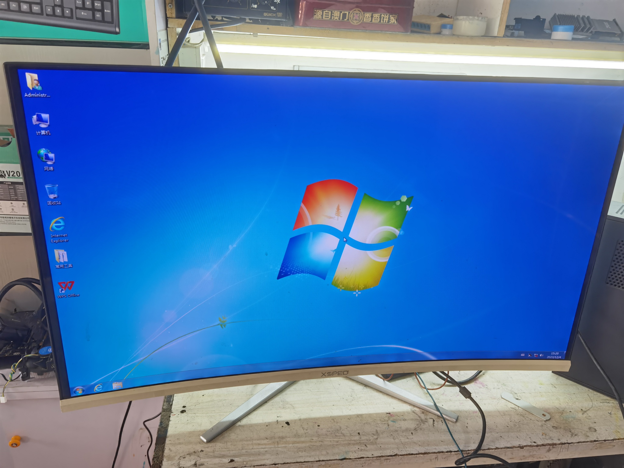

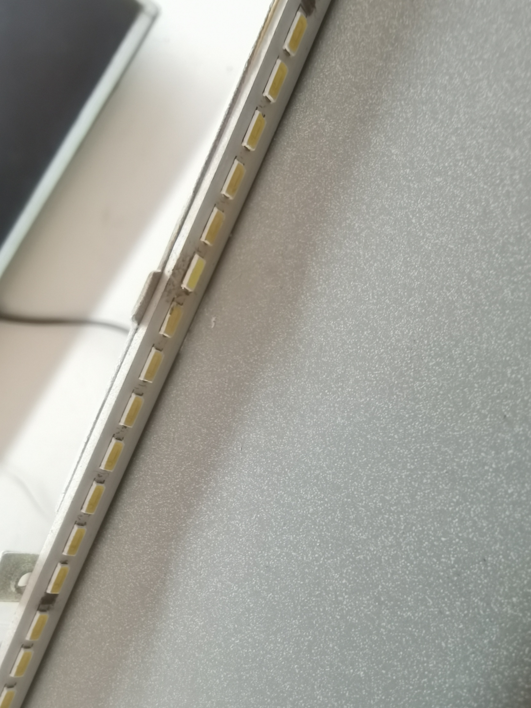

杂牌40寸显示器换灯珠。买不到灯条找破灯条拆灯珠,用热风枪焊上去,完美

用不了多久吧,应该整条板上都换了,或者改电阻
作者: 徐木旗    时间: 2023-12-5 10:31
找不到灯板,曲面的

请教一下,这个情况把这一小段灯珠全换了会不会好一点,单换一个确实又烧了
作者: 蕉华科技    时间: 2023-12-6 13:18
没有灯条,全换好一些,风枪注意控制温度。点亮看看还有别的灯条上面的灯珠发光异常的最好也要换掉。
作者: 徐木旗    时间: 2023-12-6 15:01

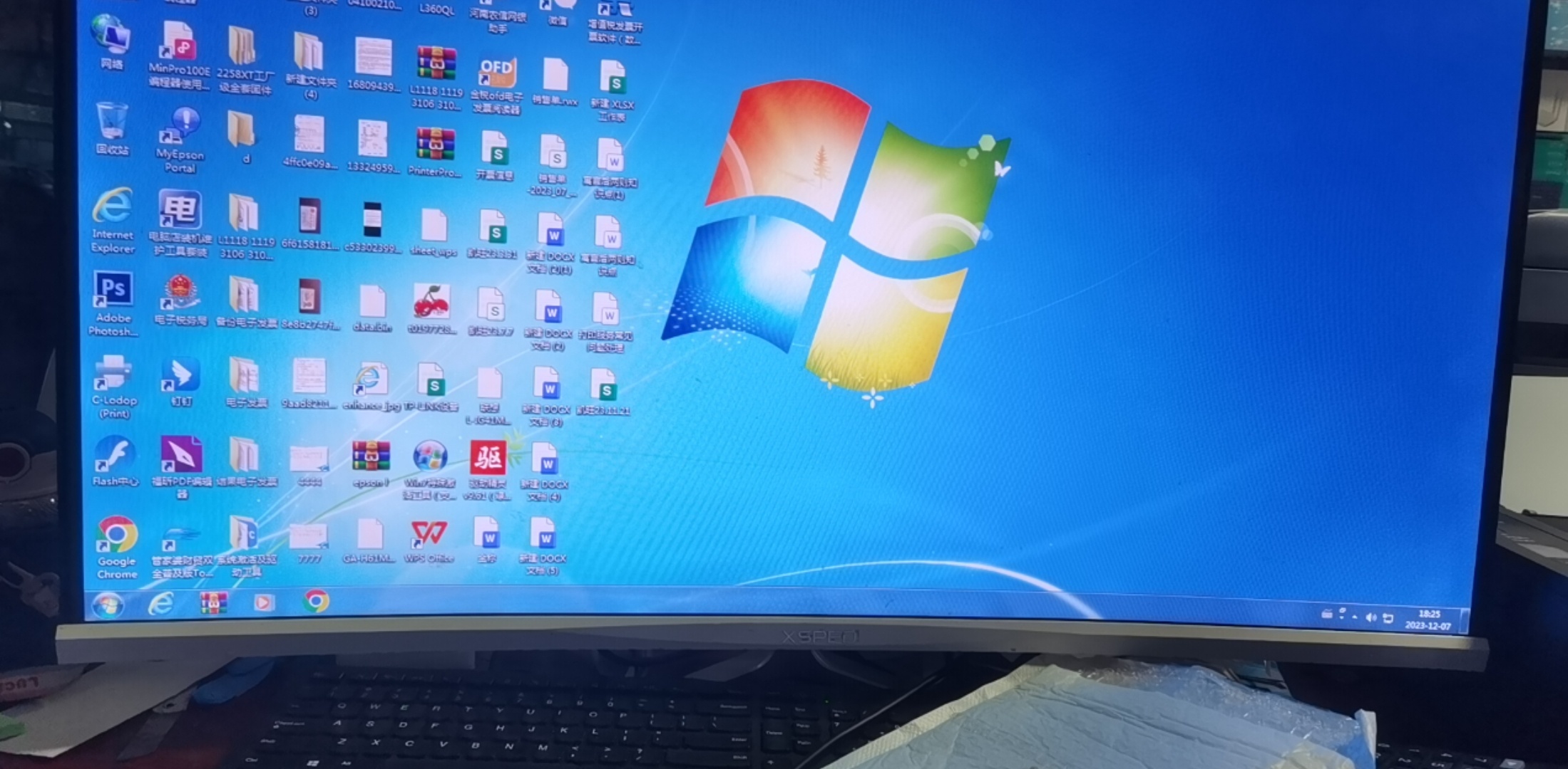

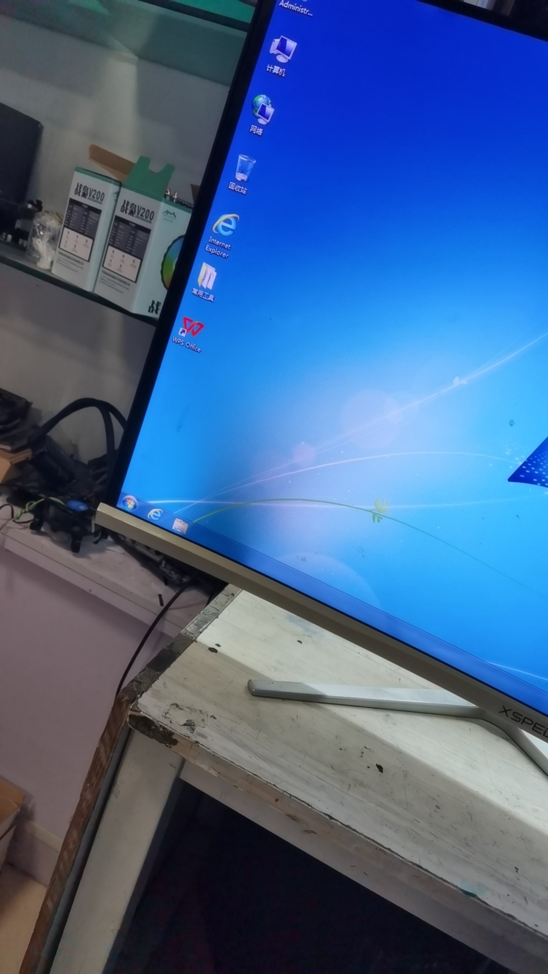

嗯嗯,今天拆开还是那个灯珠,我找个电阻装上去了,少个灯珠也没影响,谢谢大神

一上午就烧了,换上了电阻一天一夜没关还没问题
作者: 大漠小雨    时间: 2023-12-7 17:15
加限流电阻,是个正确的方法,但能保证光色和原来一致吗,不一样的话能看到换灯珠的地方发暗或者发亮。
作者: 徐木旗    时间: 2023-12-7 18:25
猜猜在那一边
