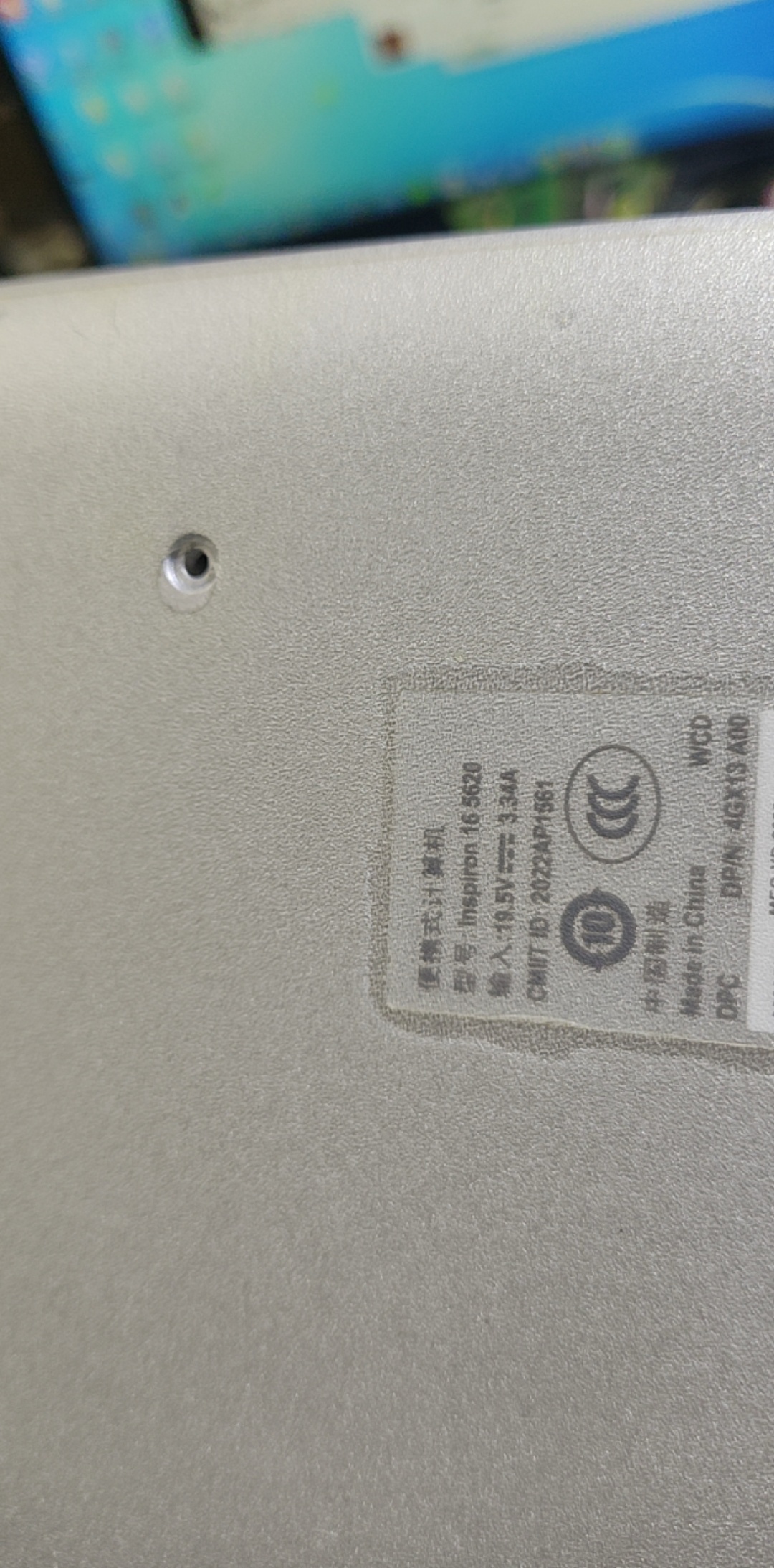

修好短路问题,发现插电流表上电到0.11。不上去。没出cpu供电,内存供电也没出来。这查那查。最后问题是这个机子要原装电源带电池。才能正常开机。新款机子真的有点无语了。单装电池电池电压不出来。要插一下电源才有。

不是新款 很多戴尔的机器都这样  不装电池用不是原装的 还会出现无限重启  重启掉电不显示

正常不接电池是可以开机的 应该有其他故障
作者: 木头爱吃荔枝    时间: 2023-12-5 09:57
我也遇到过这款11代戴尔笔记本,不插电池单用可调电源也是不开机,必须插上电池有和可调电源一起同时用才能开机,奇怪的是可调电源也不显示开机电流或者给电池充电电流。更无语的是,不插电池用原装适配器才能开机,我心里MMP

你没有用用原装电源吧,可调DELL部分机器就不行,第8代就遇到过了
