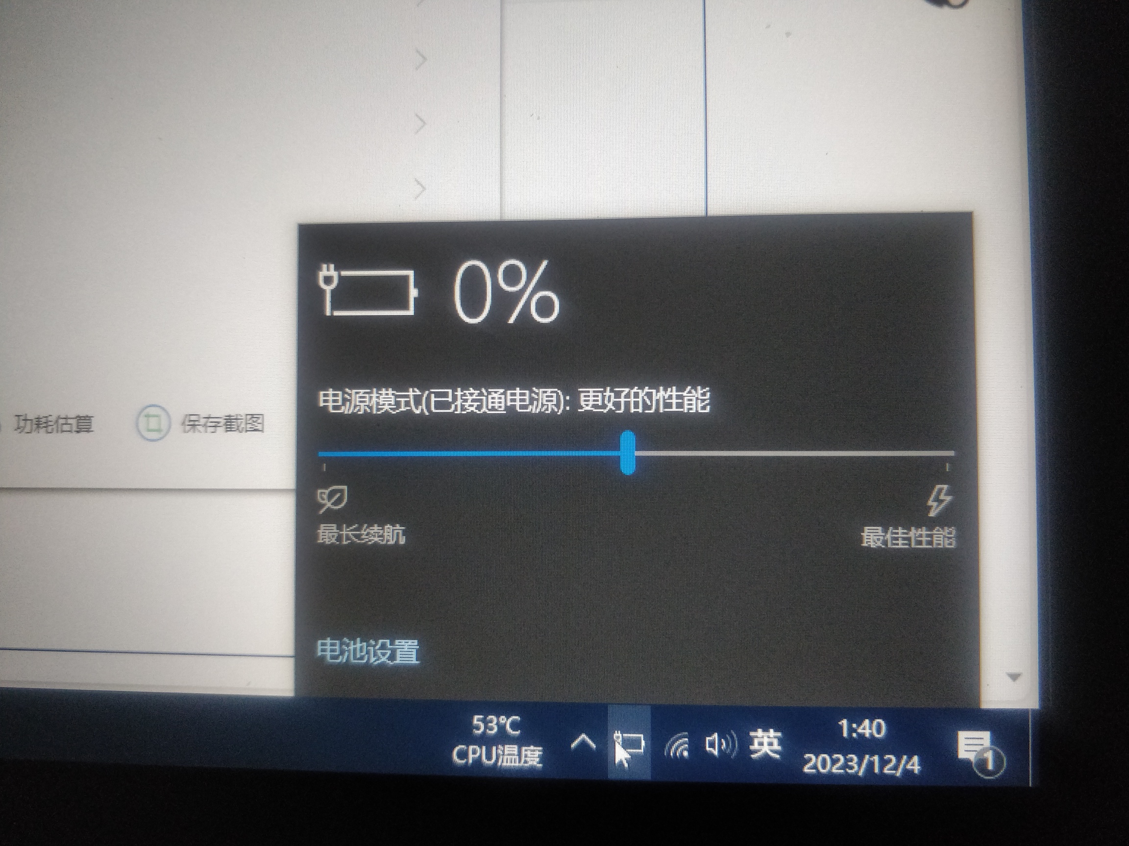

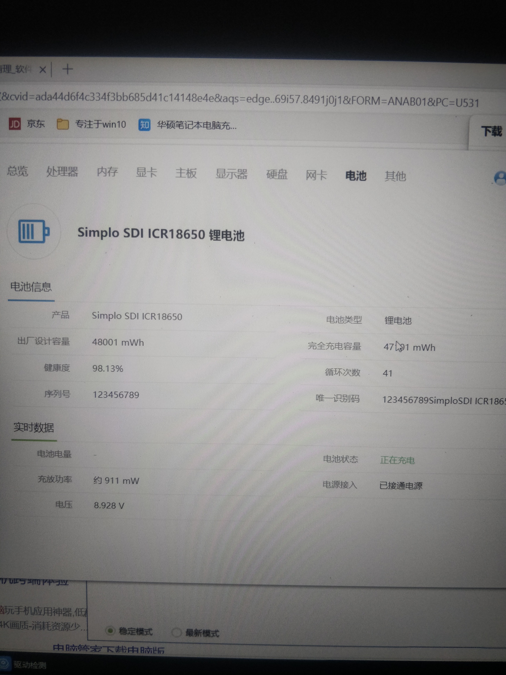

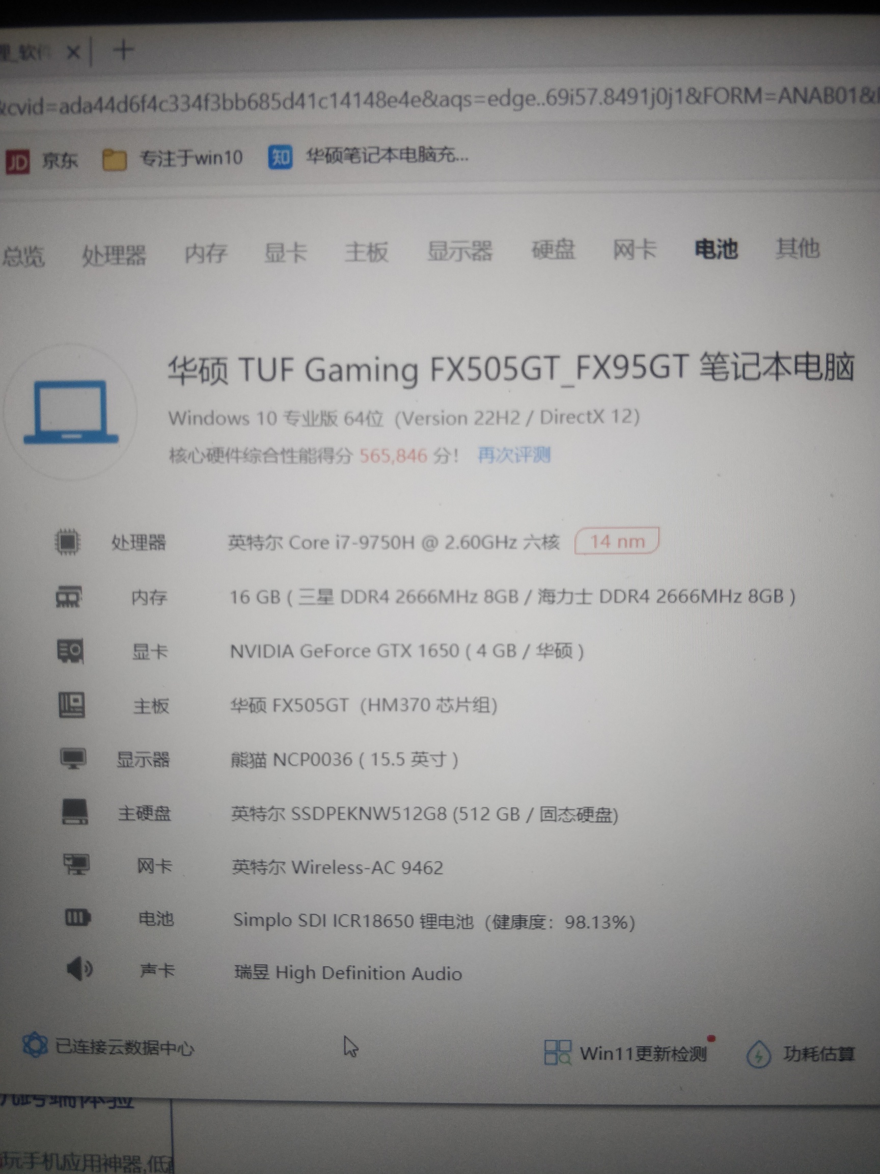

一台华硕的笔记本电脑,前几天还好好的,突然间就充不进电了,但是电池的健康度还是蛮高的,电池应该是好的,充电器应该也没有问题,就是实在电池都是百分之零,不进电,这个是怎么回事?跟天冷有关系吗?有没有什么解决办法

先换电池试一下吧,大概率是电池坏了,鲁大师那里不准的
作者: H55    时间: 2023-12-4 11:52
保护了!用 sip 的ADT 或者专用软件解锁
作者: 电脑维修人    时间: 2023-12-4 13:22
是什么软件?有截图吗
作者: VXWklUek    时间: 2023-12-4 13:24
先易后难,建议先买一块电池试一试,买电池的时候记得买有运费险的,七天无理由退货的,如果不是电池额问题,可以退货。
