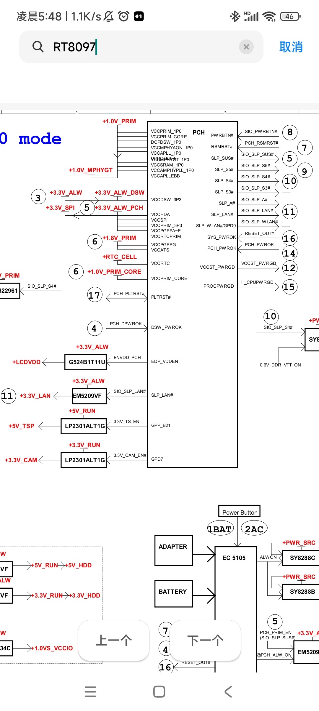

3.3 、5v 、1.8 v 等几个都有电压,不开机也有的(没有安装桥)。也就是待机不仅桥有,CPU 也有VCCIN_AUX(别的板子可能不一样,这个板子取了桥待机有CPU VCCIN_AUX)。

作者: 小阳电脑维修    时间: 2023-12-11 11:31
目前这个主板已经修好了,关于11 代的时序问题,我有时间就写一下。11 代的桥外部供电1.8 ,3.3 。1.05 是桥内部产生的。

作者: 小阳电脑维修    时间: 2023-12-11 14:48
919450966 发表于 2023-12-11 09:07
待机没有1.05v吗?
待机有1.05v 只是是桥内部产生。不是外部供电
