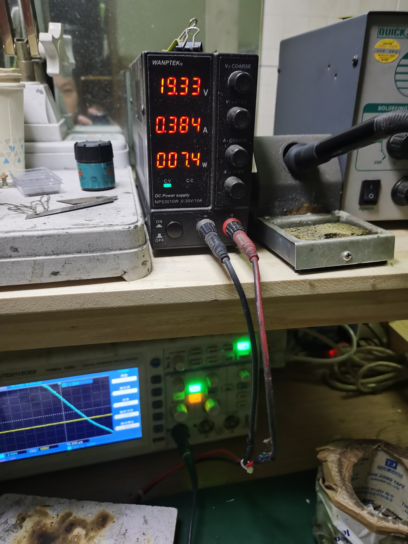

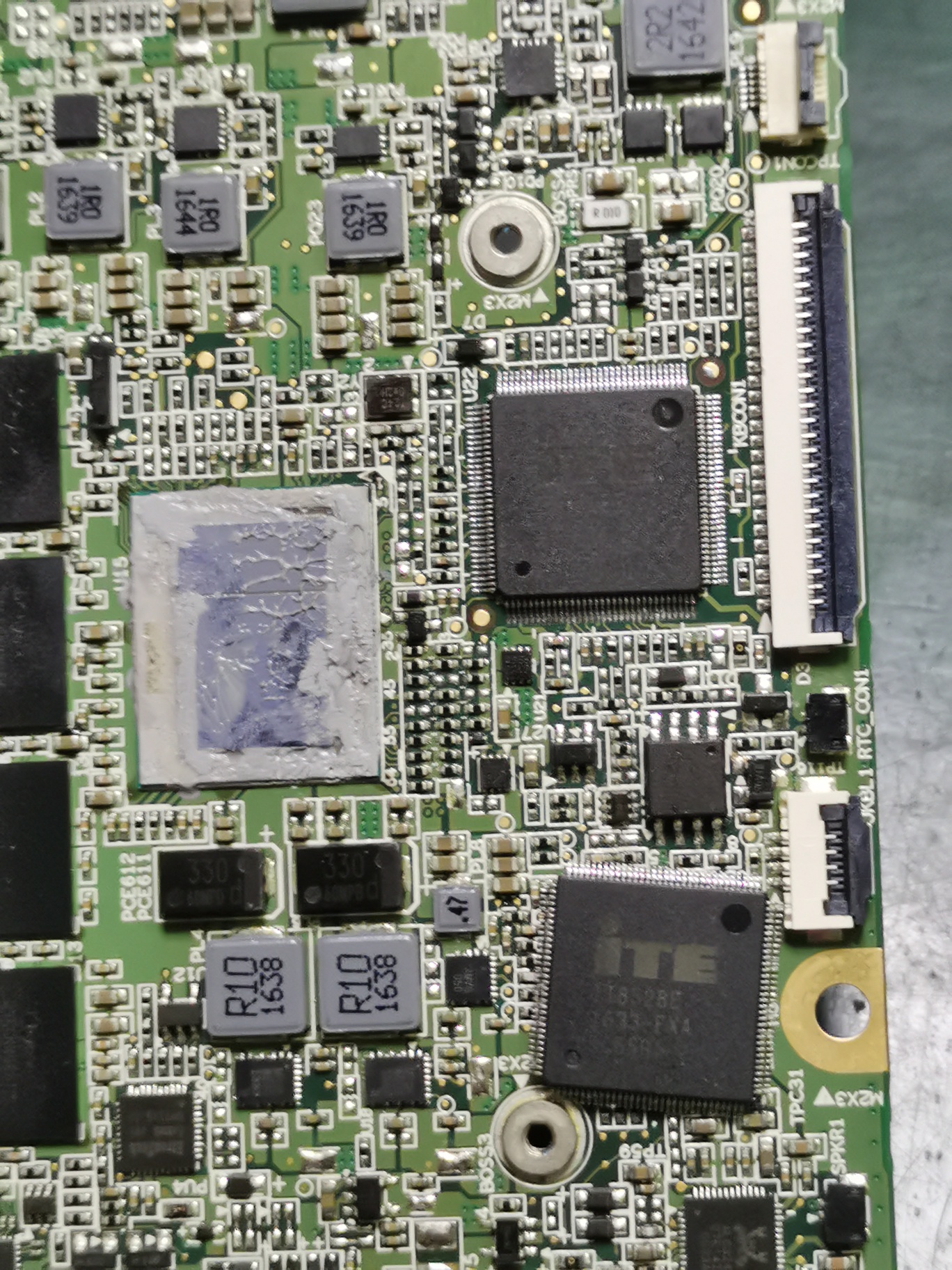

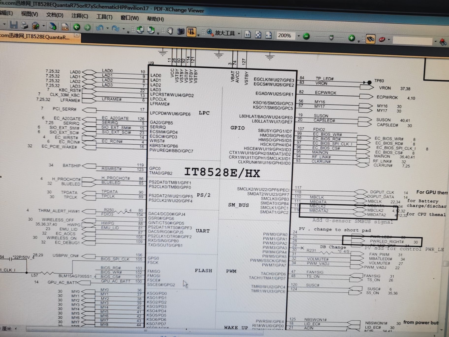

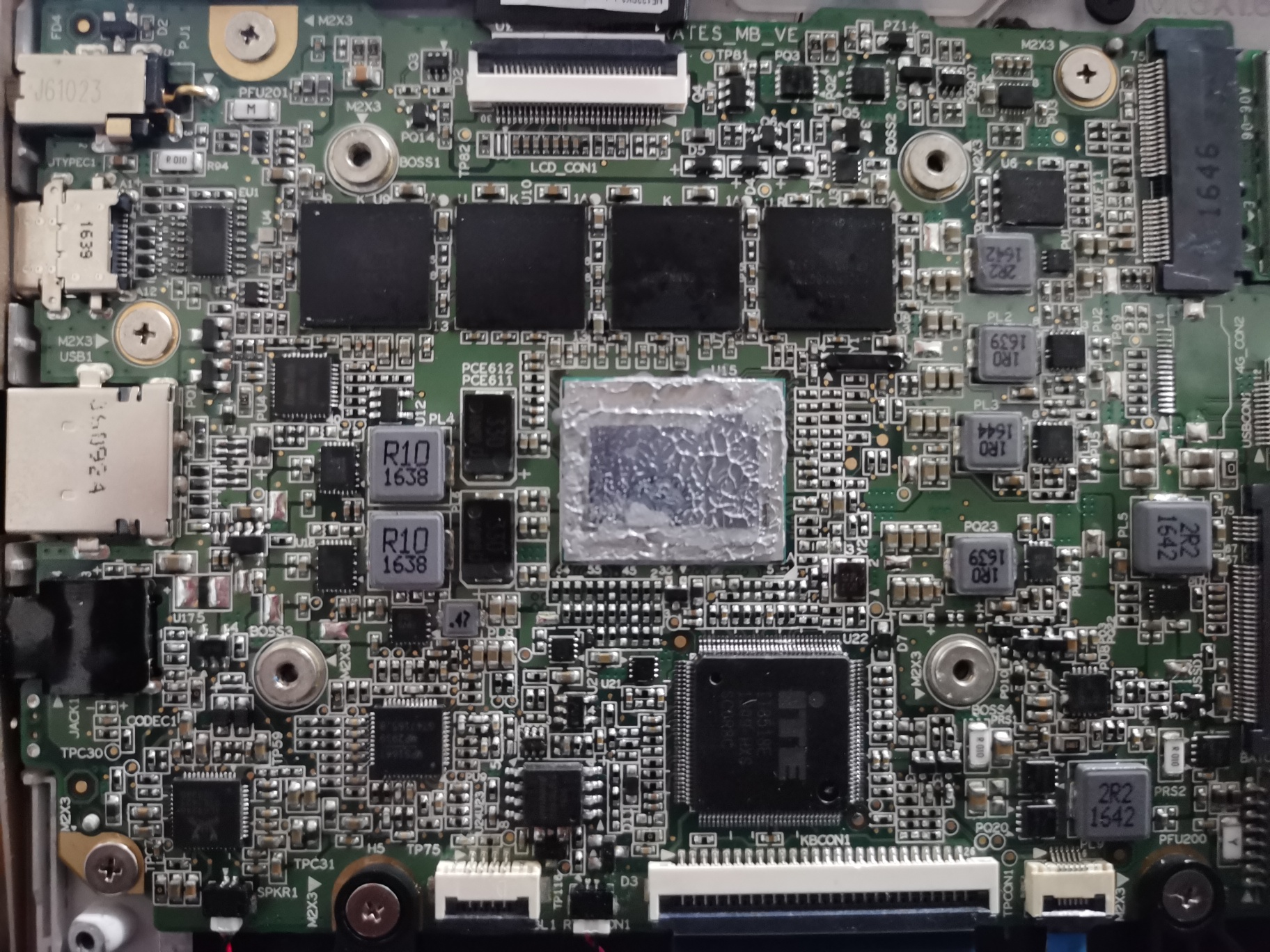

接修一台 联想Air12 不开机 插电 电源灯和电池灯直接亮了 电流0.178 按开关强制断电没有任何反应 散热风扇在转 过30秒左右电流会掉到0.008 后 按开关没任何反应 电压就如同后面所说 除了cpu和没电那个电感其余电压都有 再次通电 也反复这样 说实话拿到这个机器刚开始有点儿懵 这个电流0.178 (不知道是待机偏高还是自动触发了 风扇也会转 这里也被后面测电压的时候坑了) 按以往的情况 没有触发的情况下 开关按键和电池充电灯,风扇通常是不会亮也不会转 ,拆机一看 巴掌大的一块板 BIOS刷过 EC刷过 仔细观察看看还有没有动其他的地方 这板本来修复率不高 毕竟没图纸 第一步还是打值各大电感 值基本算正常 再次通电测各电压 从这里开始就被误导了 公共点19V 旁边有个电感 看着像是电池电感 也不知道是不是 电压8.7V 待机3V 5V正常 还有一个1.8v 一个0.98 V 有个0.9V 有一个电感没电 然后就是CPU旁边两个电感一个0.6v左右这个应该是cpu供电一个没电应该是集显供电 看到这里 我相信大部分的看官老爷们跟我一样 可能都去搞那组缺的那个电压 然后就是示波器各种去测电感前端 电感后端 发现波形正常 电压也出来过1.2v 不过瞬间就消失了 电流也掉到0.008 然后就是双通道各种对比谁先掉 结果 你妹的 对比半天没结果  本来都不考虑BIOS那些 毕竟别人刷过 现在不得不怀疑 还是自己刷下吧 论坛有个头像是太极图的大神发了个帖子 参考了下他的帖子 他的公共点是13.7 我这公共点19v 也开始怀疑是不是公共点有问题 毕竟要掉电嘛 测下是不是假公共点带不动后面的负载呢 测了下是正常的那就先放一边 暂且算它正常的 下了他的一套BIOS 可想而知 没什么卵用 按照他帖子 找了个参考图纸 EC IT8528E 开关使用电池电感电压 8V多 追查了开关到EC有跳变 也没其他资料可以查 那就查查EC工作条件吧 供电正常 时钟 复位正常 EC程序也正常读取
然后就是 LID_SW AC_IN各种正常 EC发出的79脚 DNBSWON也有3.3 CPU返回的S USB SUSC 0V 开始也怀疑是CPU的问题了 换cpu划不来啊 况且也不便宜跟换板子差不多了 没图纸还不见得能搞好 本想放弃了毕竟咱能测的基本都测了 但是不甘心啊 各种测掉电成0.008以后 EC的工作电压还有哪些是掉了的 断电测每个信号 和电压的 对地值 结果都正常 没有掉 然后就各种折腾 也算是瞎猫碰上死耗子 再一次测EC复位的时候 万用表忘了打回电压档 是二极管档 去测复位

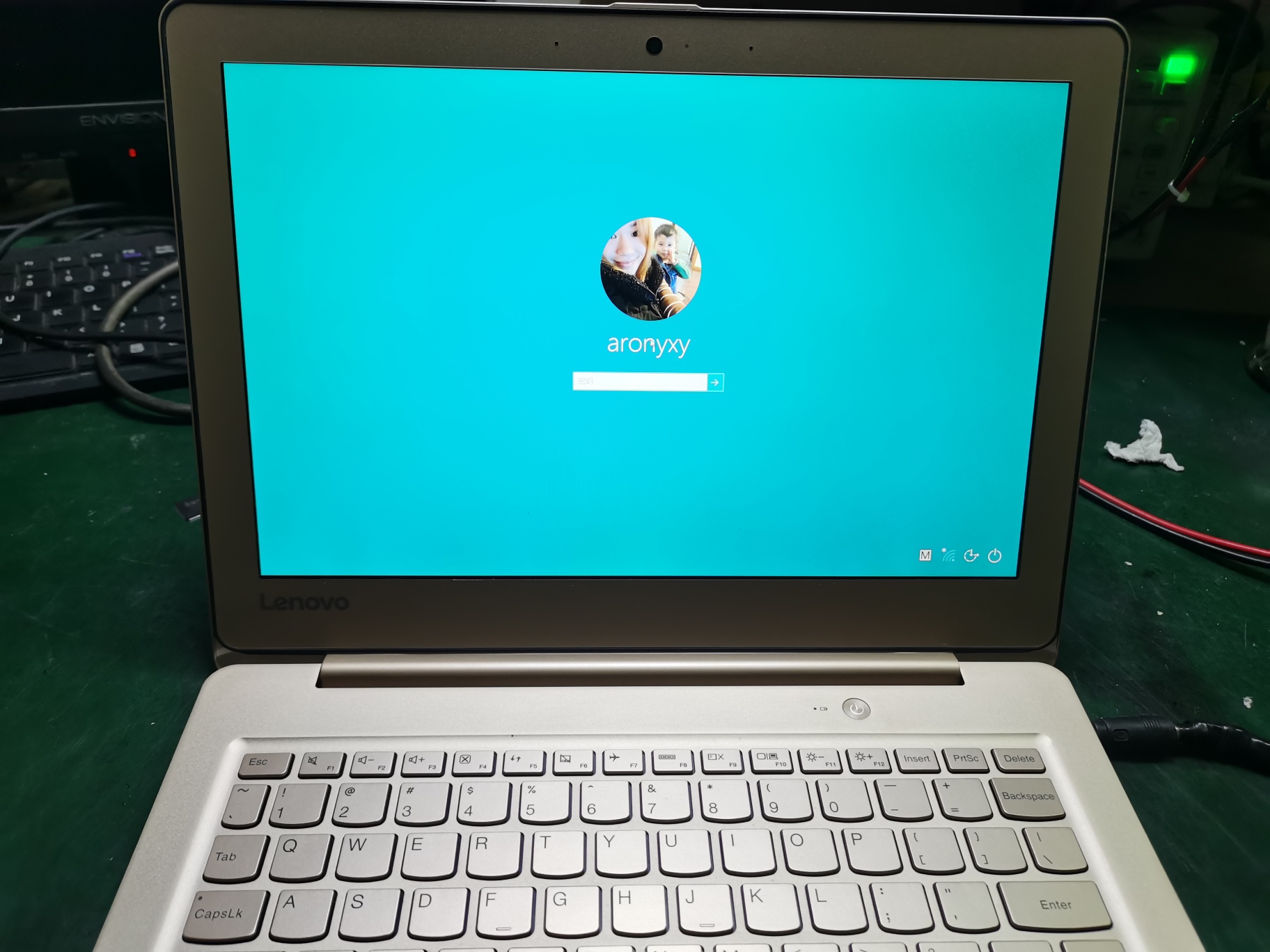

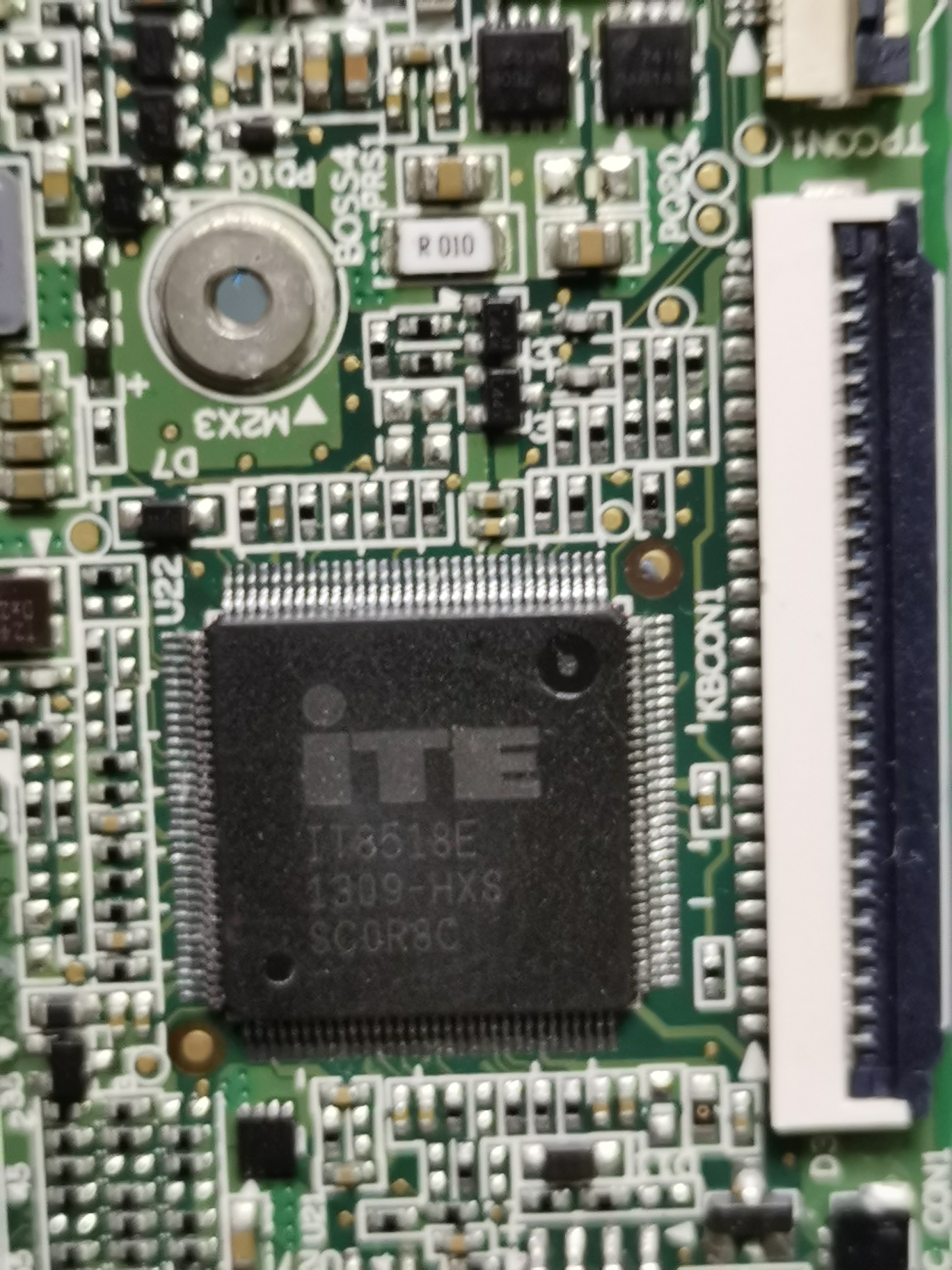

咦 电流从掉下来的0.008上电到了0.258 这是触发了? 那刚插电的0.178 掉电是什么情况 然后我把屏接上 居然开机了 但是 进系统滚动条就掉电 同样各种按开关没反应 进过反复测试 发现左面的USB小板 上面有个RESET按键 是连接EC的复位 是EC的手动复位按键 只有按这个能亮机 就是要掉电 到这里开始怀疑是不是EC的问题呢? 换一个看看呗 翻一圈料板发现没有 只有个IT8518_HXS 对比了下脚位图 是一样的 但是不知道能不能用上
毕竟是参照图 换上后 待机0.028 按开关 可以触发了 你妹的现在才验证那个0.178电流是待机高 不是触发后掉到0.008 但是你这待机偏高 开关按键和电池充电灯 风扇也能运行的吗?随着测了各个电感电压 发现待机状态下 有这么多电? 19V,3.3v,5v,0.98v,1.2v 1.8v 电池旁边8.7v 这机器待机电压只有CPU没电? 你这是搞哪样?害我绕一大圈 最后就是需要验证代换的8518e 能不能在这个机器上正常使用 包括键盘的每个按键 电池充电 各种功能 验证后都是可以正常使用的
最后不接电池亮机电流0.38 接电池0.52左右 总结就是这机器不安套路来 简直就是坑人的玩意儿 收工收工
