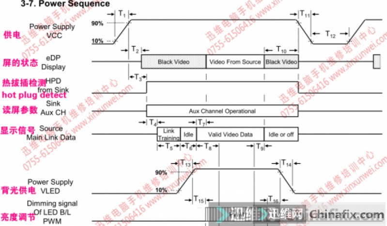

MBPGM7TG8C,哪位大兄弟有图纸的?请留言联系,有偿购买。内屏不显示,不出BL_on,无背光开启
