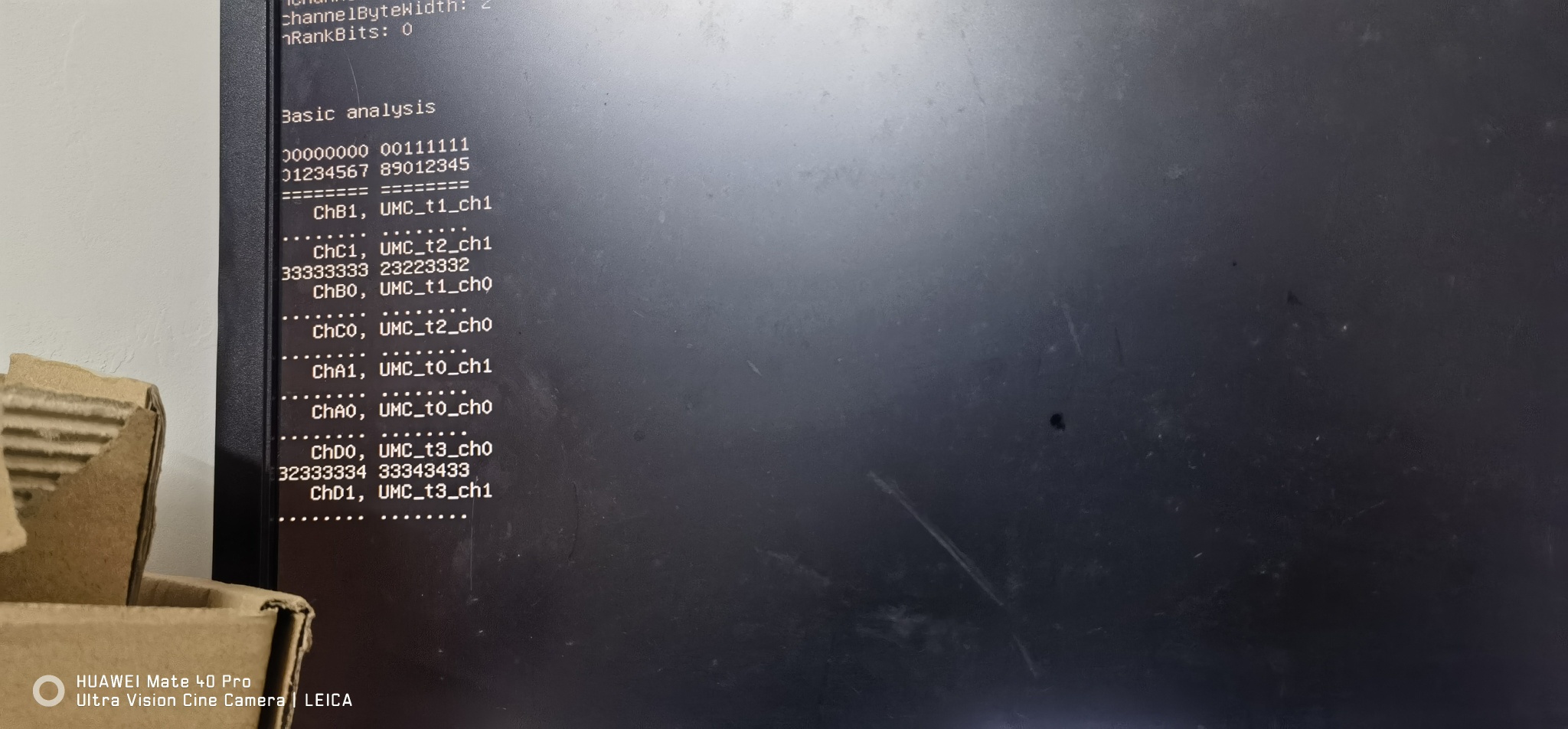

rx6600 这个还有救嘛,
发表于 2023-11-30 21:01:39 | 显示全部楼层 |阅读模式 来自: 广东深圳 来自 广东深圳
c d 通道报错,应该不会两颗显存同时坏吧?
发表于 2023-12-1 23:37:58 来自迅维网APP | 显示全部楼层 来自: 广东深圳 来自 广东深圳
换了,还是一样

发表于 2023-12-1 11:36:28 | 显示全部楼层 来自: 广西南宁 来自 广西南宁
动手换了再说,只看不动怎么有感觉

发表于 2023-12-1 10:37:48 | 显示全部楼层 来自: 重庆 来自 重庆
换显存干上再说

发表于 2023-12-3 08:06:28 | 显示全部楼层 来自: 江西 来自 江西
报错,就直接换了再说

发表于 2023-12-3 08:38:32 | 显示全部楼层 来自: 湖南 来自 湖南
期待结果   换上好了没
点评
没好,应该是核心坏了  详情 回复 发表于 2023-12-3 09:50

发表于 2023-12-3 09:50:31 来自迅维网APP | 显示全部楼层 来自: 广东深圳 来自 广东深圳
辰溪津铭 发表于 2023-12-03 08:38
期待结果   换上好了没
没好,应该是核心坏了

发表于 2023-12-4 08:15:48 | 显示全部楼层 来自: 重庆 来自 重庆
估计核心掉点
点评
有没有办法,像30系列一样屏蔽显存通道,变成4G卡  详情 回复 发表于 2023-12-4 20:12

发表于 2023-12-4 20:12:36 来自迅维网APP | 显示全部楼层 来自: 广东深圳 来自 广东深圳
点评
显存才可以屏蔽,这核心不行,只有扣开把点补上  详情 回复 发表于 2023-12-5 09:30

发表于 2023-12-5 09:30:52 | 显示全部楼层 来自: 重庆 来自 重庆
