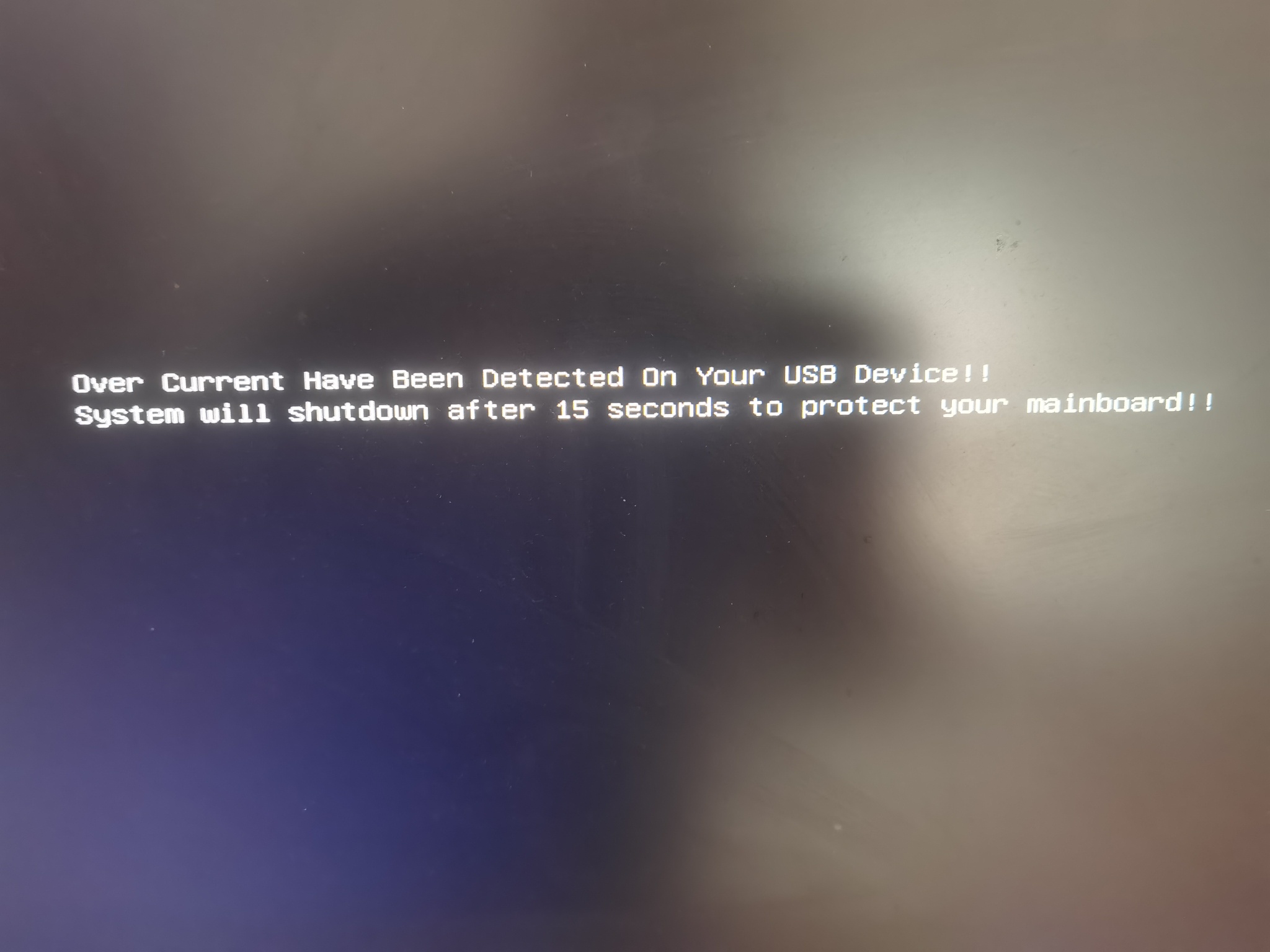

标题: 开机提示15秒关机,客户不要我15块钱回收了。刷了BIOS就正常了 [打印本页]

刷bios好的?那你运气好。
作者: ws7777    时间: 2023-11-30 17:36
刷bios?我担心会返修
作者: 我的是我    时间: 2023-11-30 23:48
坐等返修。没听说这个毛病刷bios能刷好
作者: hxk120    时间: 2023-12-1 00:03
刷bios?我担心会返修
作者: amdys2008    时间: 2023-12-1 01:26
这不是检测电阻的问题吗,
作者: aya又回来了    时间: 2023-12-1 08:26
非bios问题   但愿你运气好恰好触碰到故障点 能坚持一段时间
作者: 联骏    时间: 2023-12-1 10:27
这应该是电阻问题
作者: 159633    时间: 2023-12-1 10:39
我不关心是不是真的刷bios好的,我只是觉得这种主板收回来有什么用
作者: god17173    时间: 2023-12-1 12:18
跟bios没有关系,是电阻时好时坏。
作者: Zrs0130    时间: 2023-12-1 12:19
有的主板出现这种故障,刷BIOS第一次可以亮机,重启故障重复出现。

作者: xiaocao1021    时间: 2023-12-1 13:33
USB 过流啊  找电阻吧  刷bios 应该返修
作者: 小宇电脑科技    时间: 2023-12-1 18:10
一定会返修的  这个问题就是排阻问题  或者  断线  南桥
作者: 电脑士理    时间: 2023-12-2 01:59

印象当中只碰到过华硕的会提示15秒关机
作者: u1491547    时间: 2023-12-2 14:27
AMD的U 不同的U 检测脚会有不同 和你刷BIOS无关

这个15过流 刷BIOS还能好?
作者: u1528469    时间: 2023-12-9 14:57
反馈电阻
作者: u1530473    时间: 2023-12-20 16:04
难道是USB过流保护嘛
