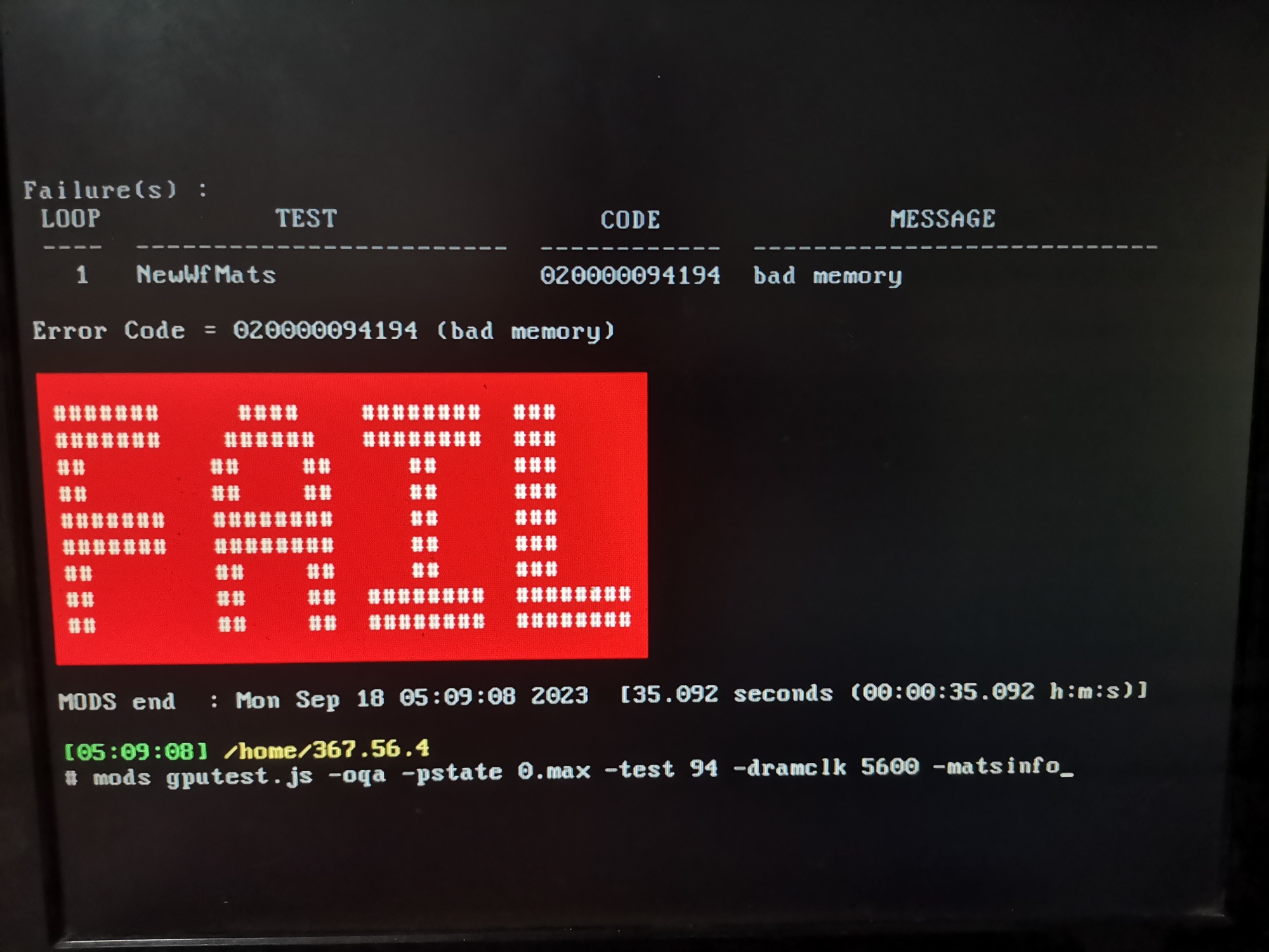

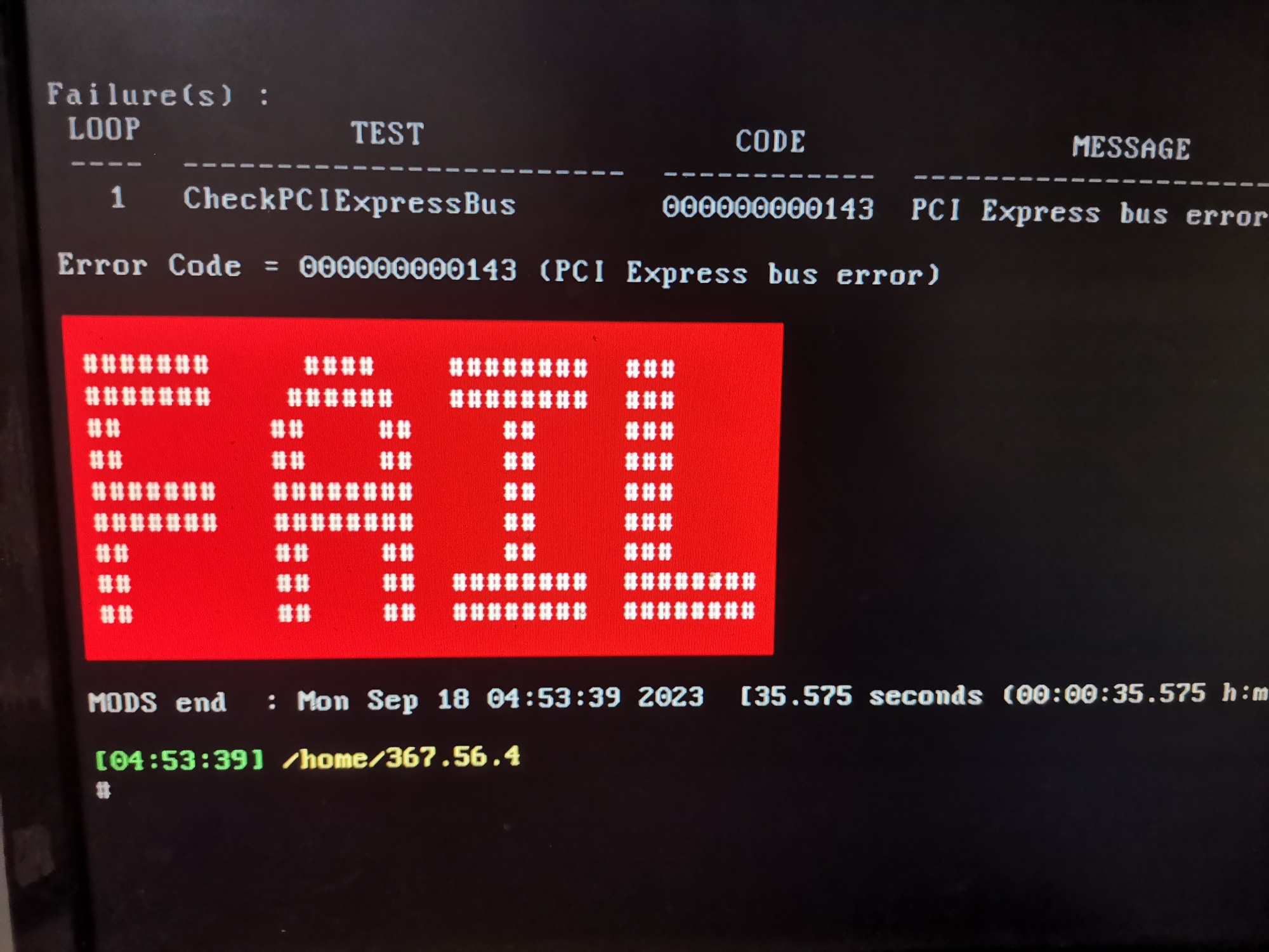

标题: MATS测试报pci express bus error [打印本页]
作者: 企亚    时间: 2023-11-30 15:48
标题: MATS测试报pci express bus error
一块2060,接主板16X黑屏,接转接板1X可以正常进系统,用MATS测就报pci express bus error
这样的情况是不是没有接16X就会报这个错误
作者: 入门兢兢业业    时间: 2024-2-8 06:15
可能靠近金手指的显存有点问题,加点频率超频测试就可以显示那颗显存有问题
