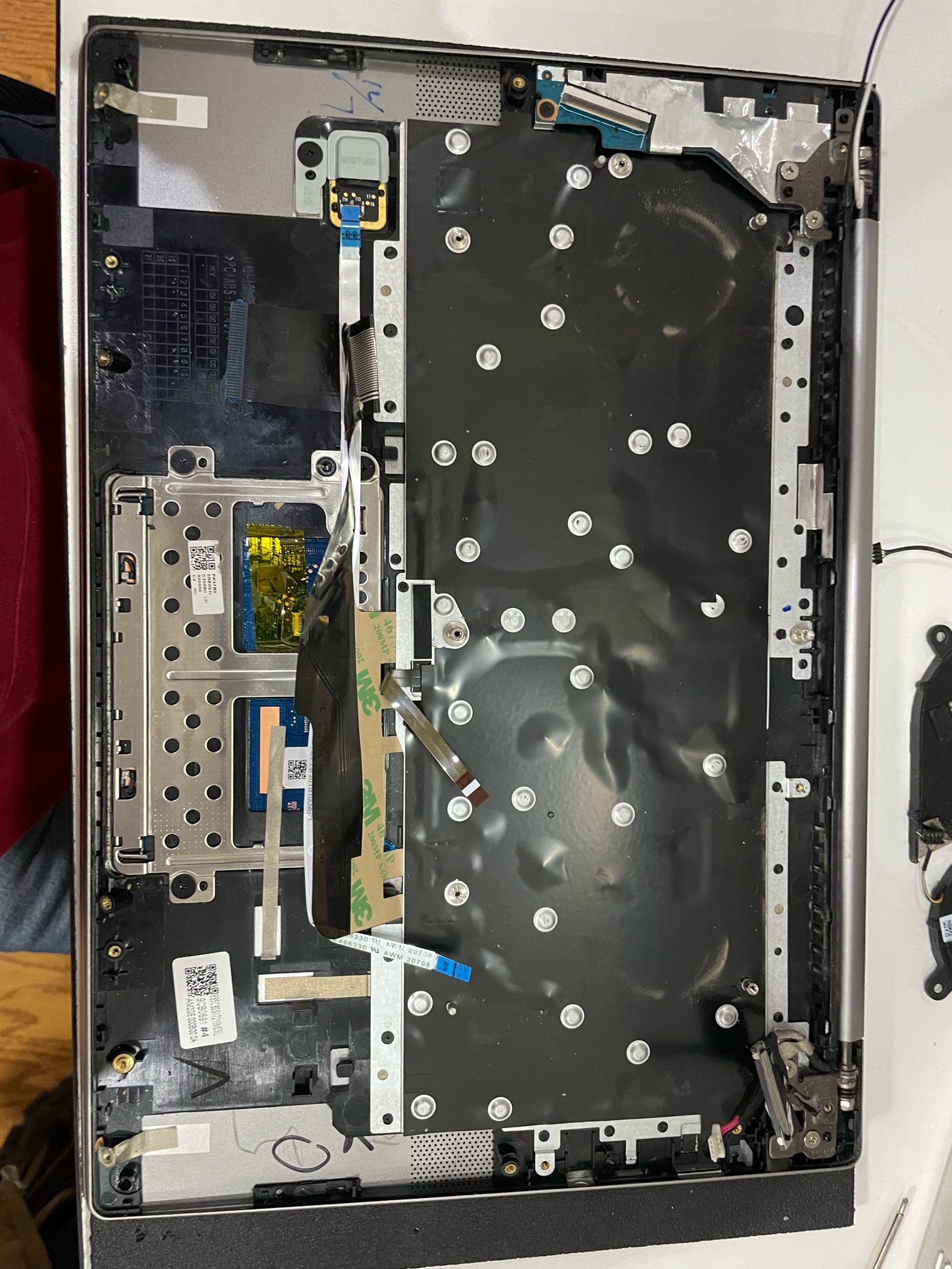

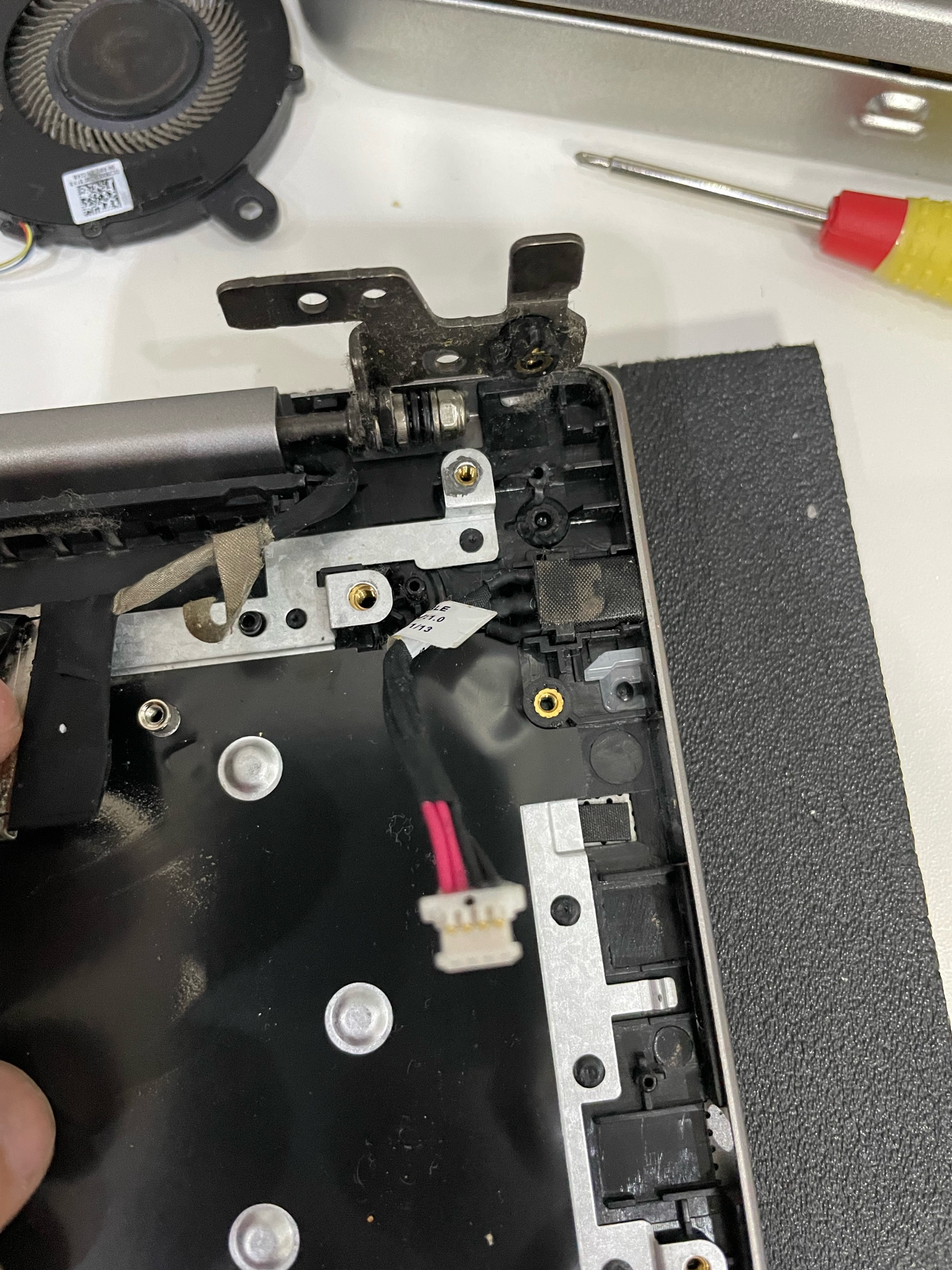

屏轴的固定螺丝,打开就是坏的,铜柱基座脱落。
感觉并未用蛮力,不知道是否早就断了。
作者: fixlover    时间: 2023-11-30 01:36
热熔胶就能修好,树脂都不用。
作者: ゞ幻想≠梦メ    时间: 2023-11-30 08:35
用502粘粘就能用
作者: 先锋家电维修    时间: 2023-11-30 09:23
这个牌子的本子新的旧的  拆开不注意力度 这个大部都会坏 用料差到了极致  要用704沉柱固定 要调校屏轴 松紧度  不然用不了多长时就会坏
作者: 伯爵先生    时间: 2023-11-30 10:21
用烙铁把螺丝柱在烫在塑料柱子上
作者: 蕉华科技    时间: 2023-11-30 10:59
AB胶试试,肯定不能用太大的力了。
作者: 太湖连长江    时间: 2023-11-30 22:02
fixlover 发表于 2023-11-30 01:36
热熔胶就能修好,树脂都不用。
用胶水粘上了
作者: 太湖连长江    时间: 2023-12-1 05:37
用704硅胶吗?
沉柱是什么意思?
怎么调校屏轴松紧度,根据个人经验调节吗,还是有一套完整的理论方法。
谢谢老师!!

作者: 竟Sr谁伴我闯荡    时间: 2023-12-1 09:23
上AB胶 比原装还牢固 从未失手

作者: luteaxoy    时间: 2023-12-1 18:19
用UV胶+紫外灯最牢靠又不贵   AB胶时间太长 502是脆的 热熔胶不牢

作者: wks123    时间: 2023-12-2 12:19
AB胶,不要用502......
