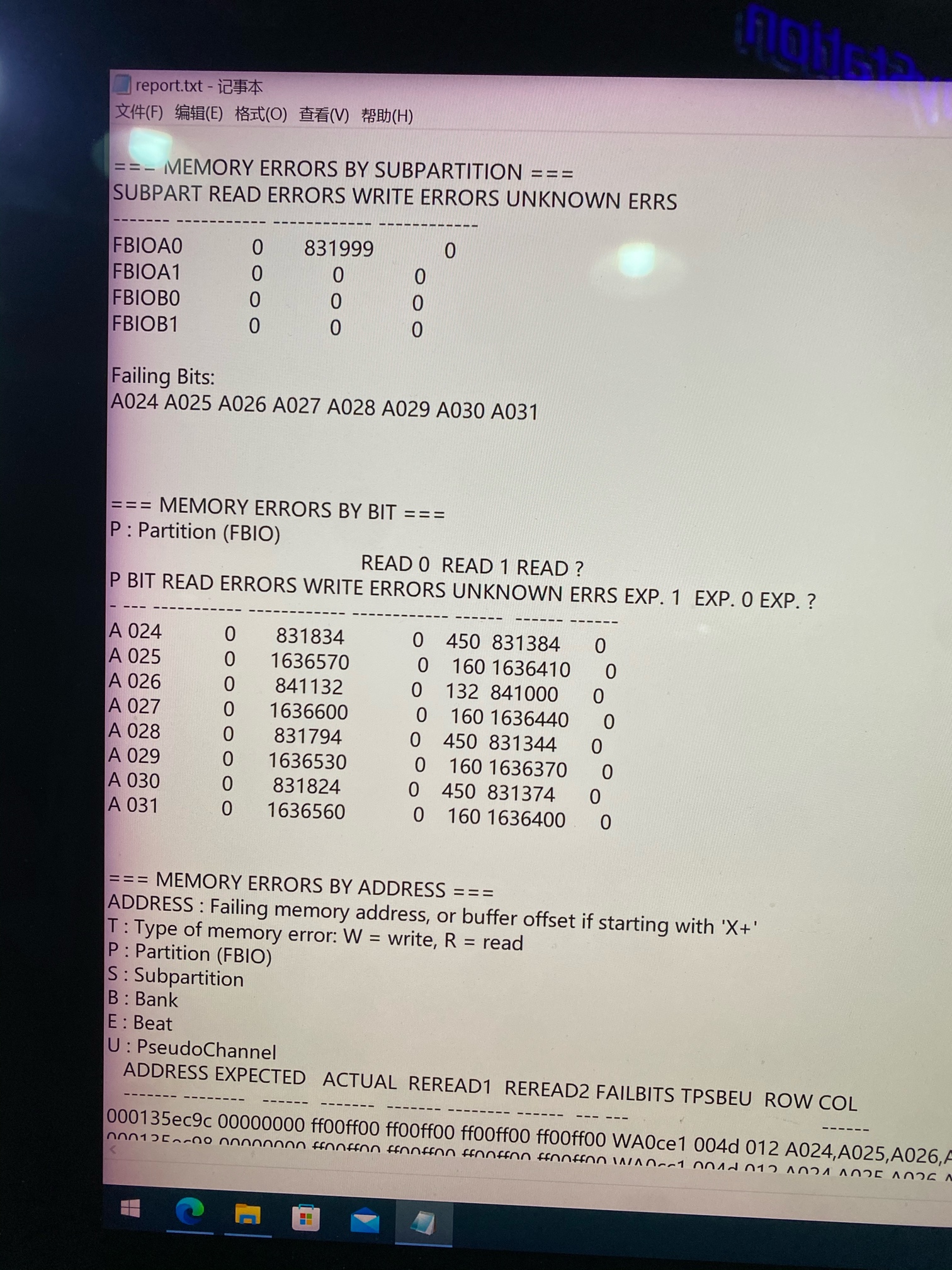

谁能给一个能测试这个显存的软件,论坛下的没有用

作者: 蔡良成    时间: 2023-11-29 20:35
583600096 发表于 2023-11-29 19:44
显卡测试软件 英伟达NVMT 【老毛子精简版】【最高支持RTX 4090】
https://www.chinafix.com/thread-134656 ...
我下的就是这个软件,跑了一下显示的好像不对

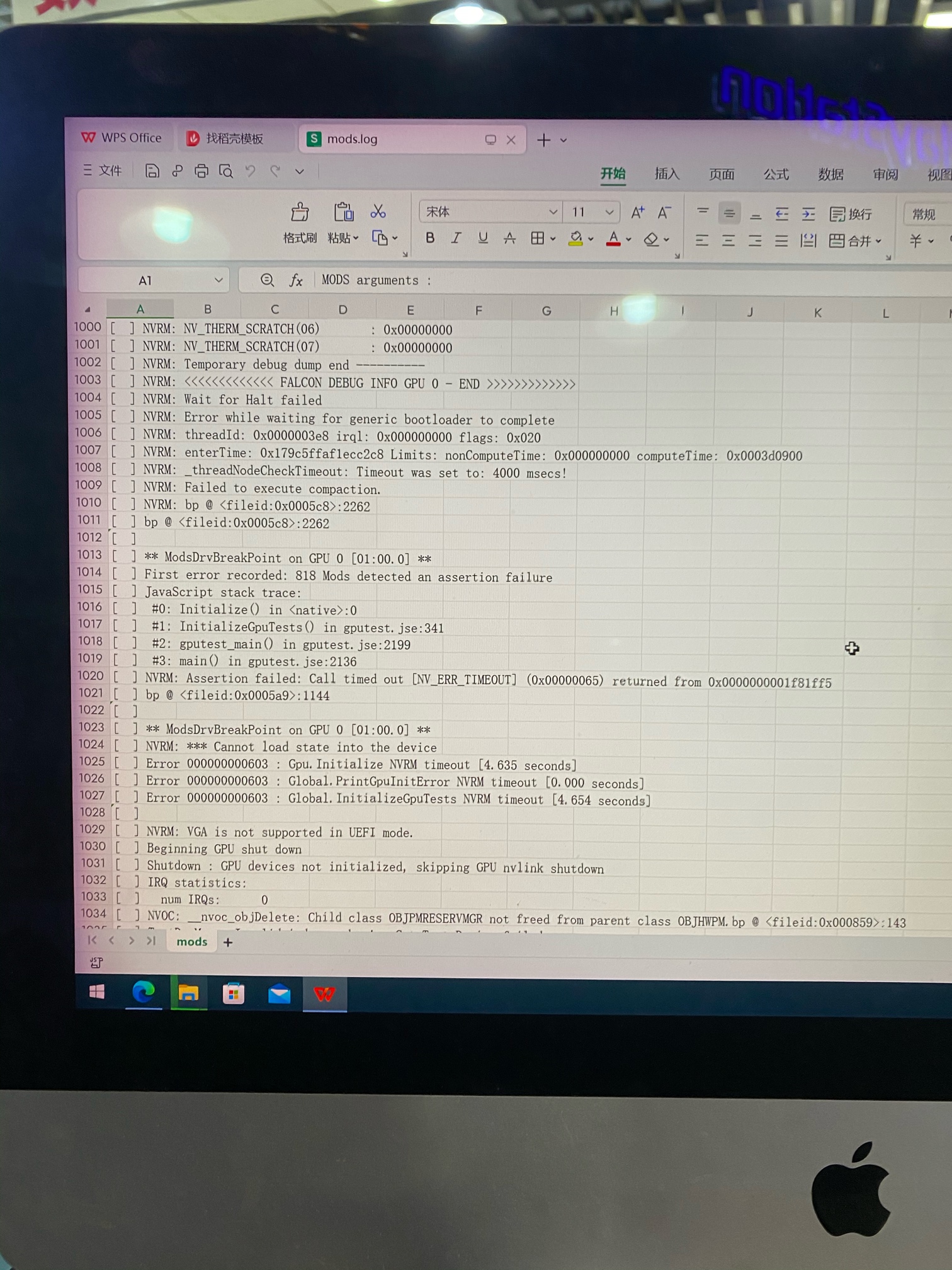

作者: 蔡良成    时间: 2023-11-30 10:32
https://www.chinafix.com/thread-1346562-1-1.html
(出处: 迅维网)
用这个软件跑就是这样的

作者: wsm001    时间: 2023-11-30 14:06
蔡良成 发表于 2023-11-30 11:50
这是网上下的跑了一下是这样的,这是显卡问题还是显存问题
显存A0通道有问题
作者: 蔡良成    时间: 2023-11-30 15:21
wsm001 发表于 2023-11-30 14:06
显存A0通道有问题
有人说是核心有问题
作者: panchang    时间: 2023-11-30 16:44
重植核心
作者: 卖电脑的小快乐    时间: 2023-11-30 20:55
笔记本换显存能好,但用不住,这玩意都是核心虚,直接换核心
作者: u1446993    时间: 2023-11-30 23:33
Y系列的显卡经常出问题,换主板也不耐久~
作者: 诚微科技    时间: 2023-12-8 11:20
1650 我遇到几台都是重做显卡好的
