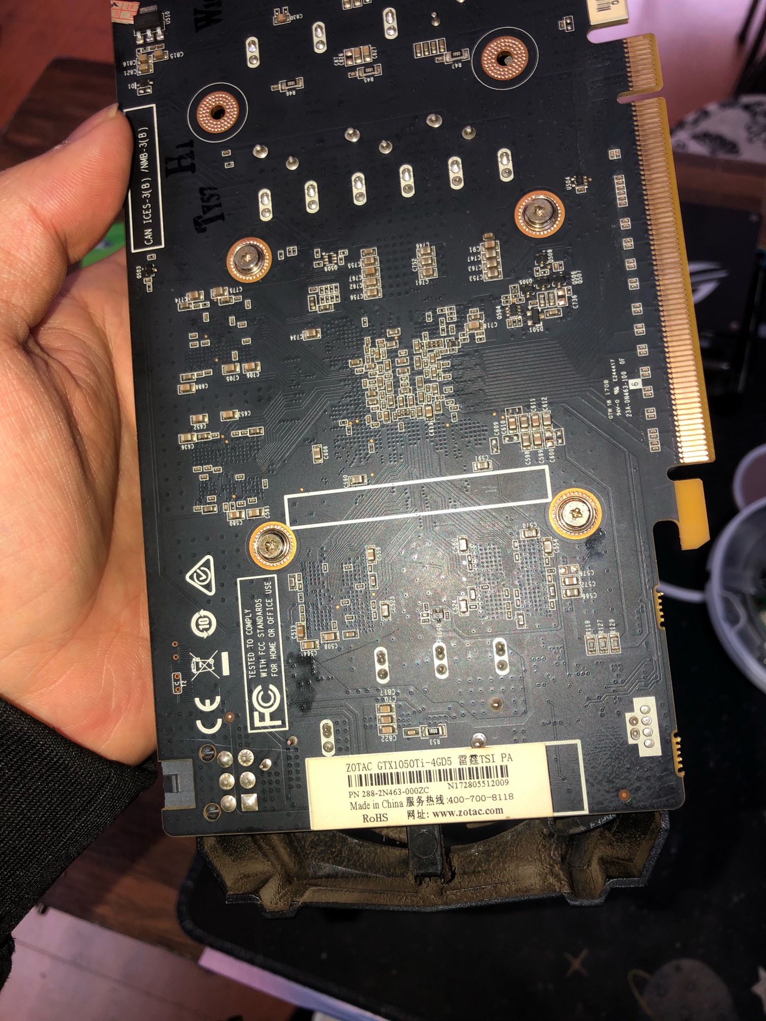

索泰1050ti 4G显卡维修
没分了,实在没法又来发水贴了。

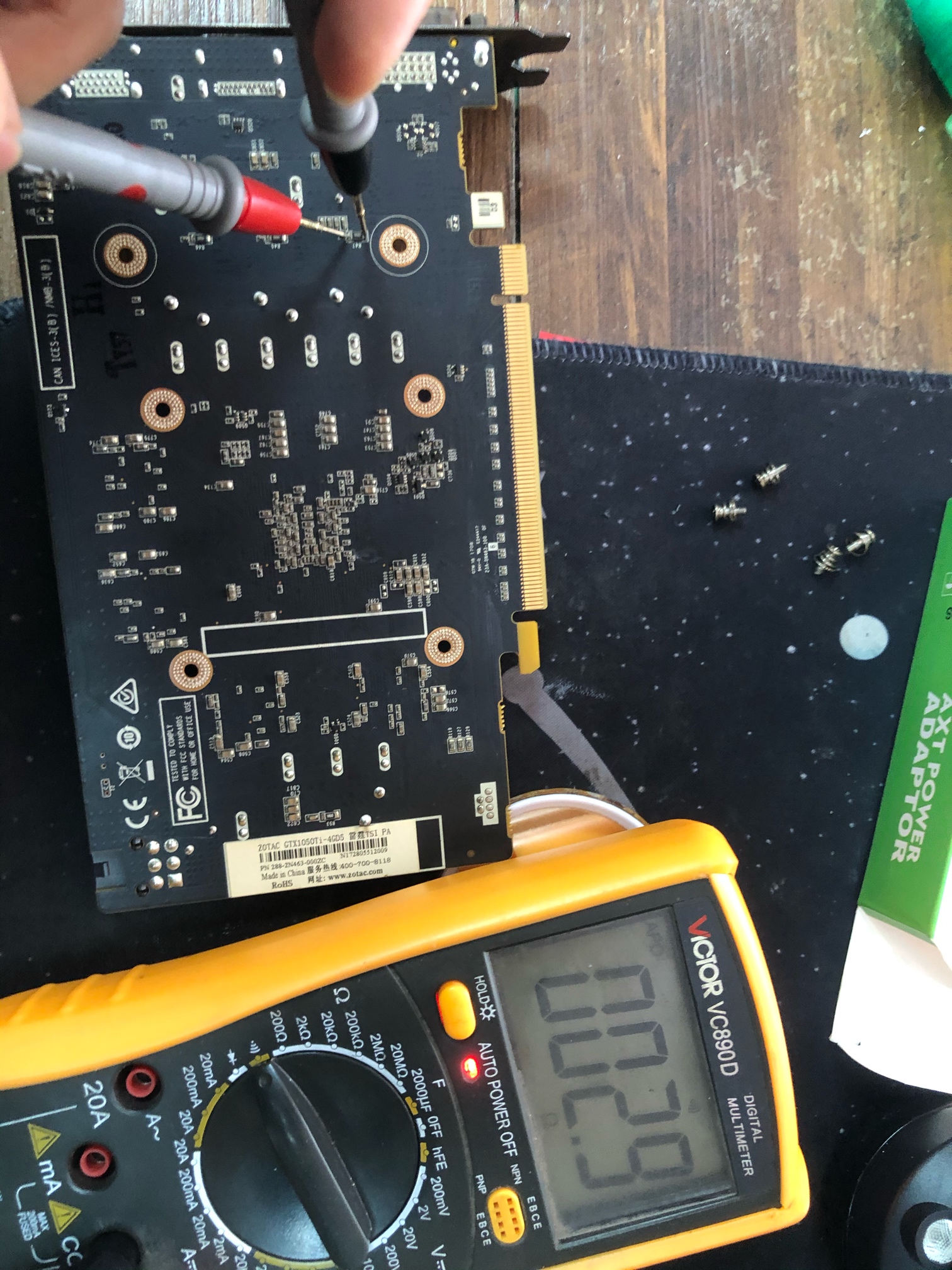

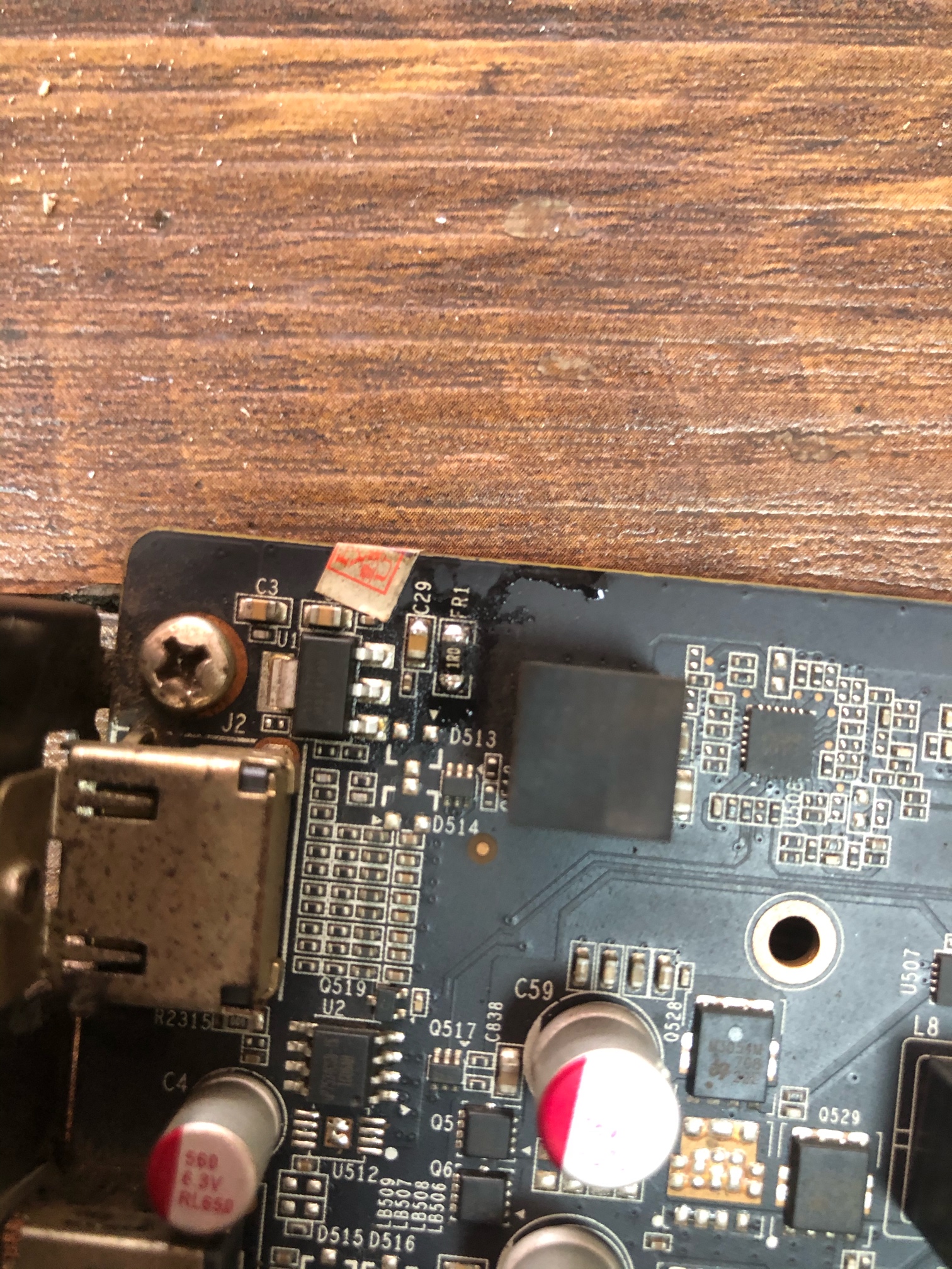

网吧1050ti 4g老板说不亮,特意跑了显存测试确认了显存应该没问题,测试发现dvi好的,hdmi  dP不亮。然后hdmi   DP是有个5V供电的,周边供电芯片只有一个117  测试没电呀。师父讲过(想他老人家了)117必须有个5v或者3.3没有留从这里修,测量发现1R80保险阻值偏大,然后背面另为一个1r80就是正常的。拆了1r80没有短路,找了一个换上去,注意这里不能志杰一坨锡,容易烧gpu  。换完上机,果盘又把保险烧了。最后把117加电容保险通通换了,好看。
