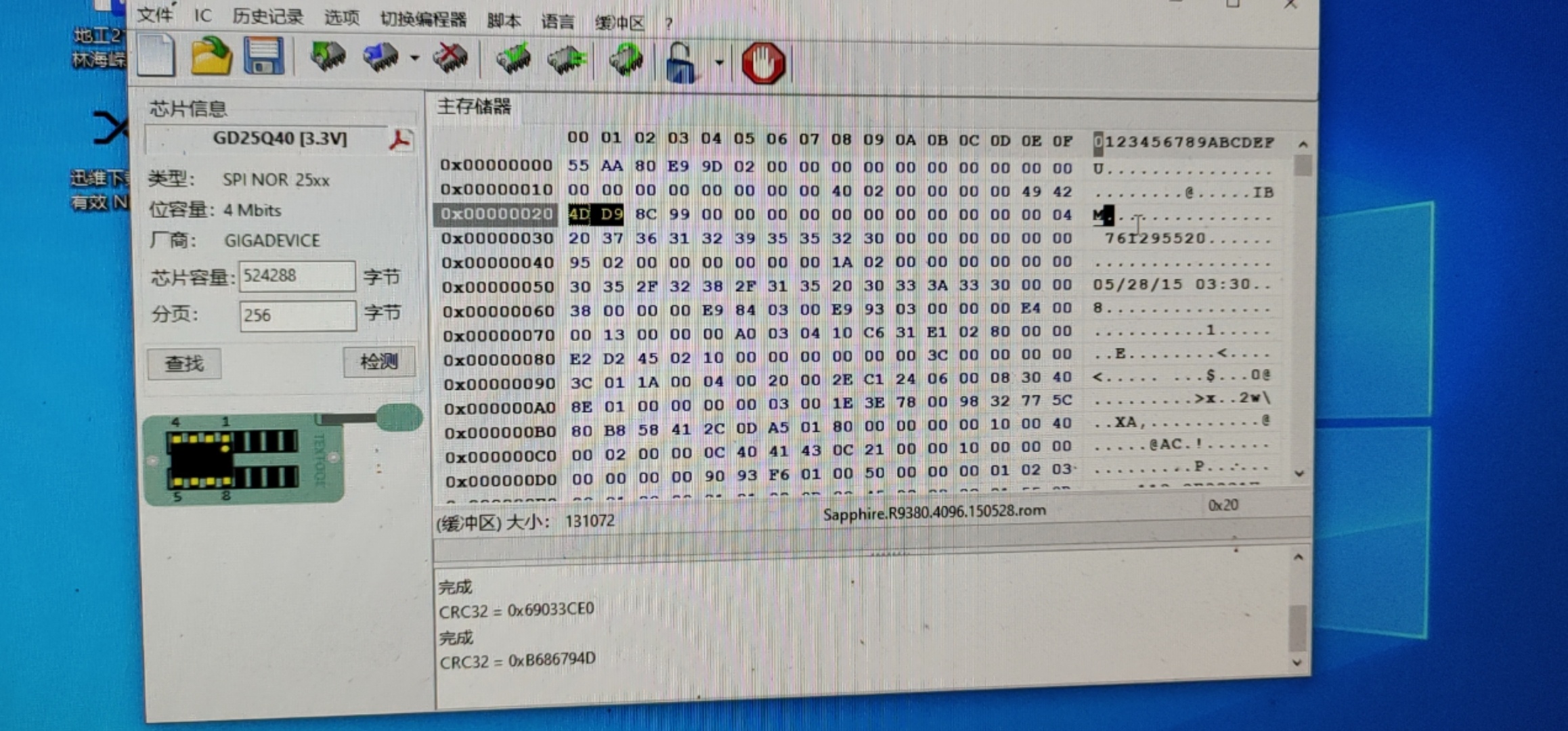

咸鱼60买了一个r9 380,说放置这卡放很久后上机可以点亮,跑鲁大师,甜甜圈,玩游戏都可以,但是重启后就点不亮了。开机大小写灯会亮,屏幕不亮。

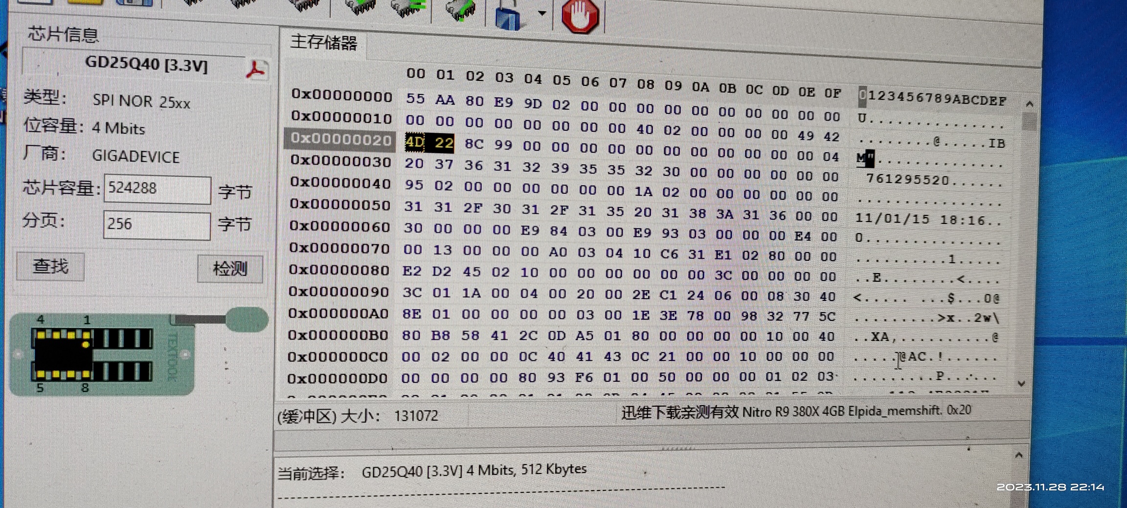

到手故障是开机掉电,不差显卡主板正常开机。拆开一看,除了双bios有焊过的痕迹,其他没有异样,于是刷bios,芯片无响应,应该是坏了,从料板装了一颗上去,刷GPU-z网站上面的bios,刷完插上去,不认卡,主板能开机,仔细观察后发现pcie一颗电容撞掉了,补上去,还是不认卡,反复刷bios,鼓掌变成主板报警不过显卡。 反复查了显卡的信号,供电都是好的,复位时钟都有,还加焊了一下,text_pg没有1.8v电压也一坨锡连上了还是不过显卡,花了我很多时间,最后在迅维找了380的bios刷上去直接点亮。

作者: 学维貅    时间: 2023-11-28 22:15
可以发现网站上的bios和有用的程序不一样:好的在IBM右边有个双引号
