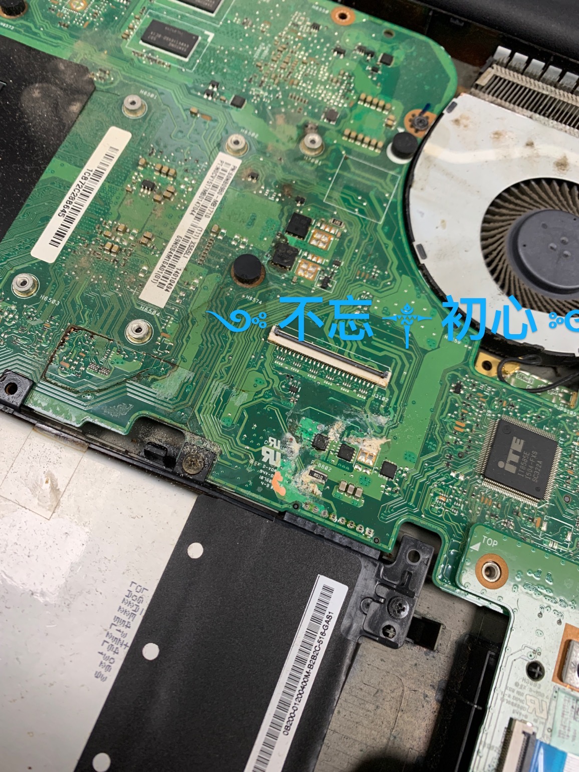

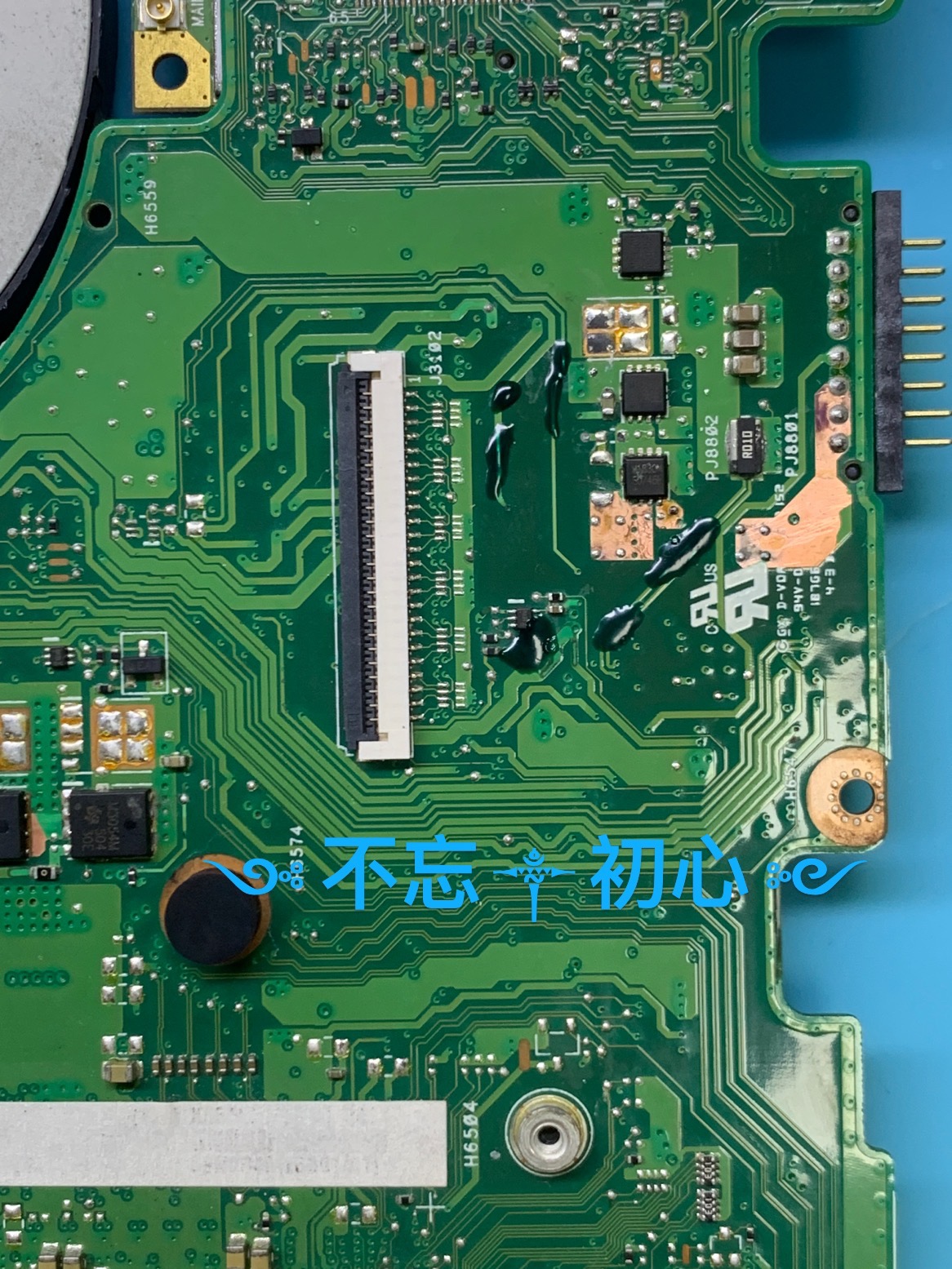

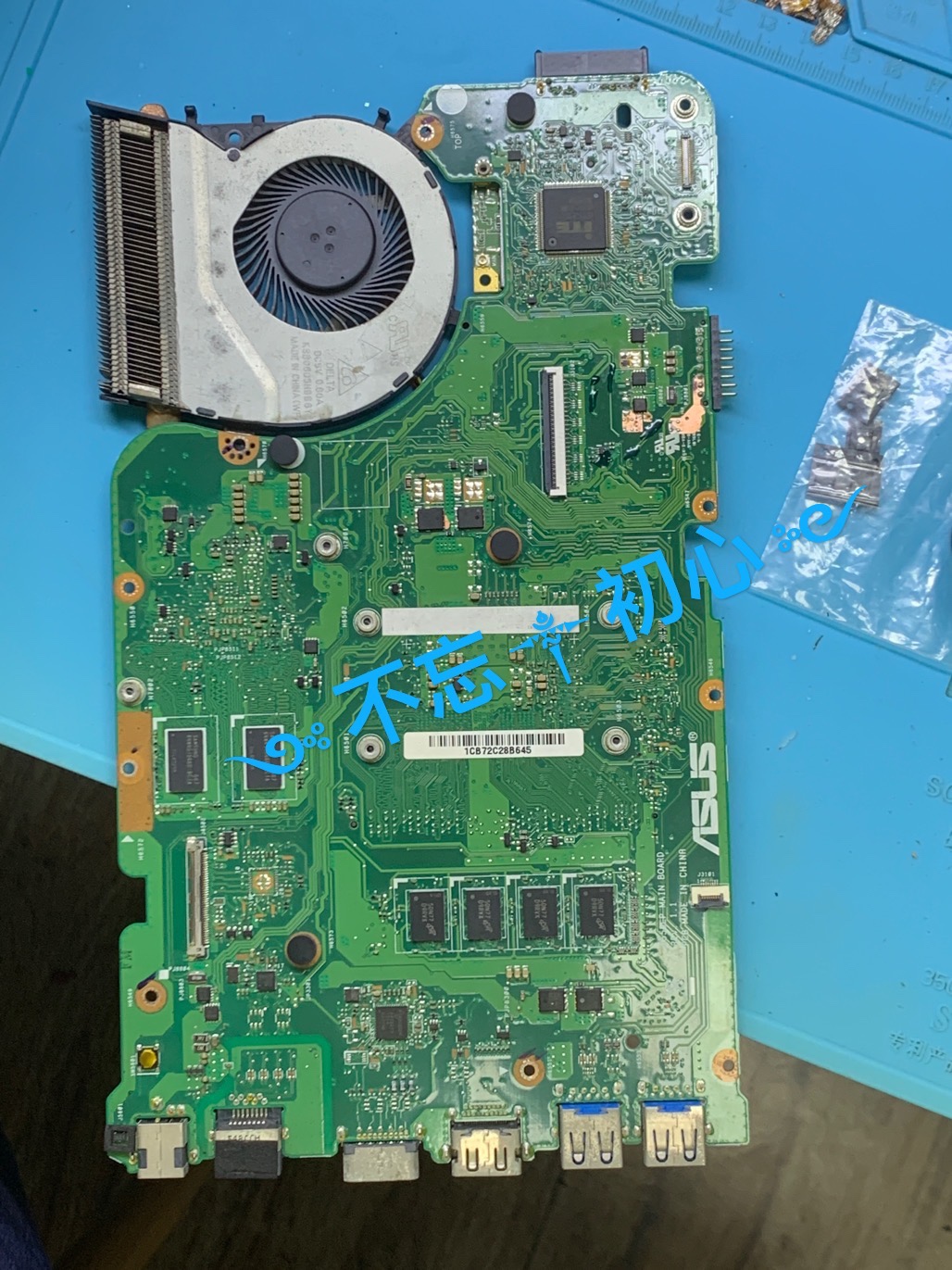

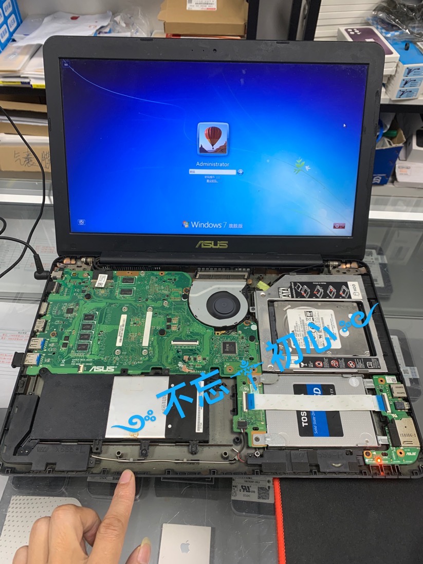

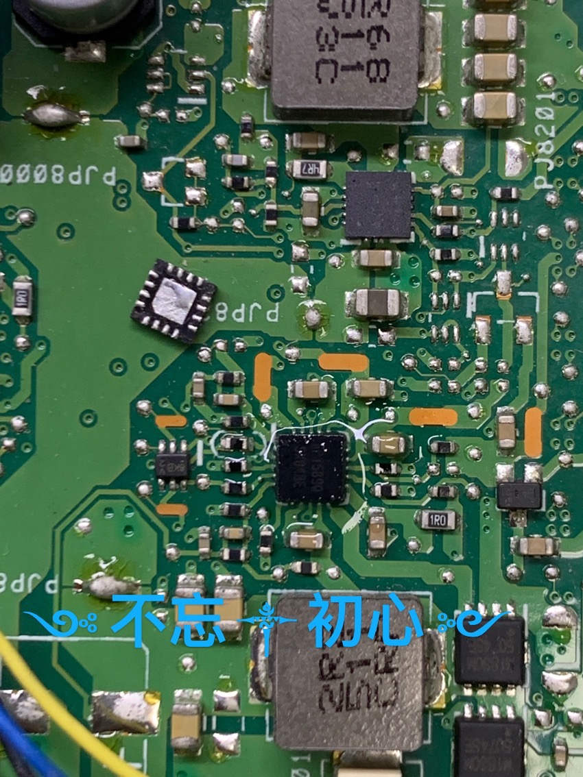

华硕F554L进水不开机主板多处腐蚀断线,主板飞线+更换2颗芯片OK……

这个主版设计缺陷,容易断线,穿孔线也容易断
作者: chenjm86    时间: 2023-11-29 12:13
主板做工不行
