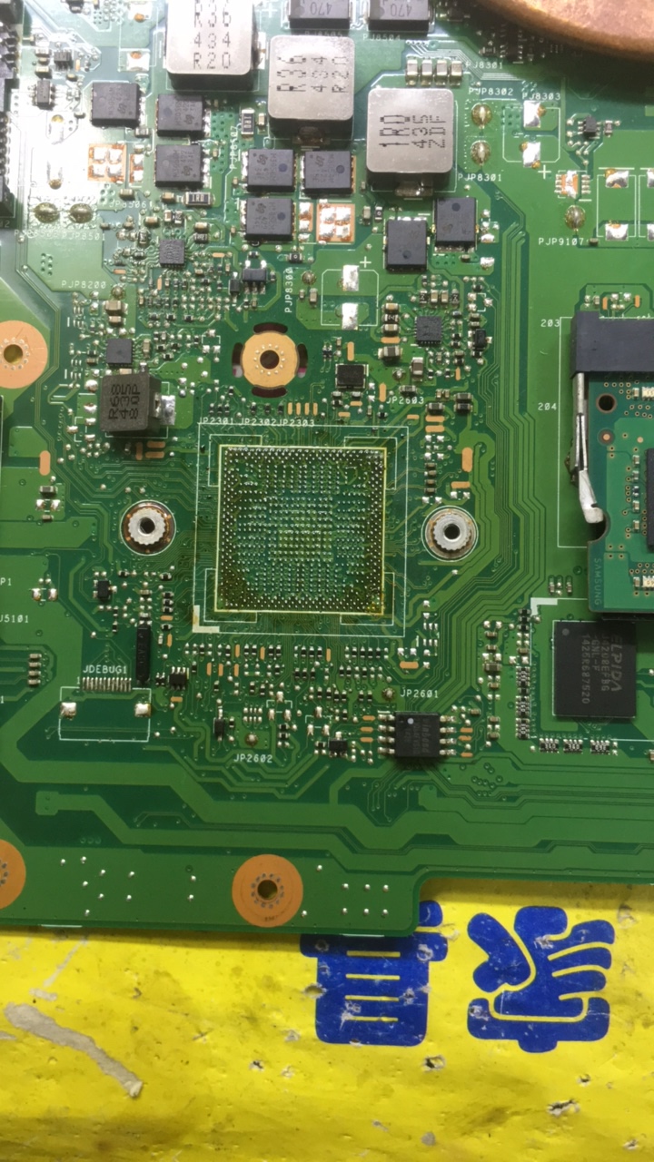

求助 华硕X550JD奇怪现象,测得桥(SR17E)供电短路,把桥拆掉测板和桥阻值都正常,一装上桥测就是0欧,这是哪里问题?有大师碰到过吗?谢谢了

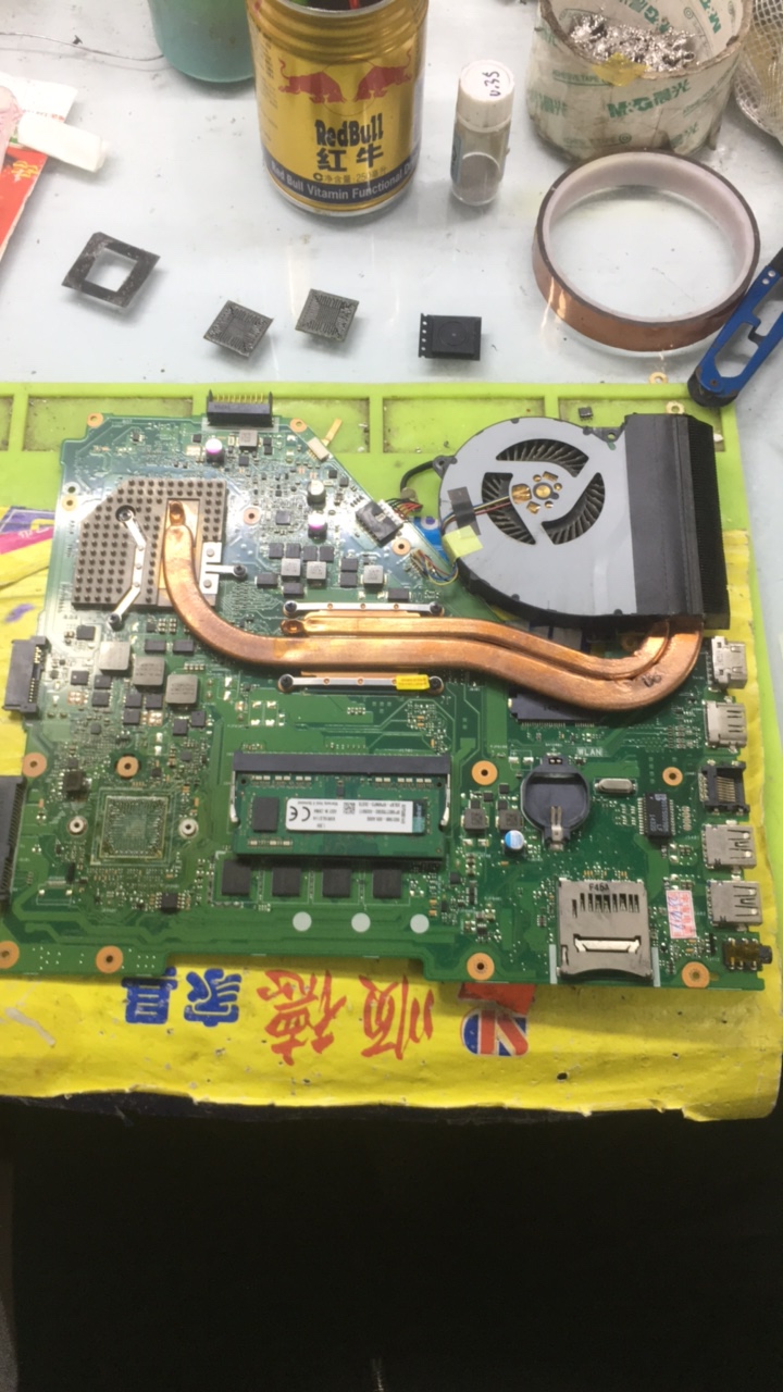

作者: CD20170601    时间: 2023-11-30 19:02
问题解决:是桥的问题,三个桥都是坏的,奇怪的是拆出来的桥测不出短路

作者: xiedashi    时间: 2023-12-1 11:13
SE17D上次买3个全坏的,料板拆一个才可以,这个芯片网上基本买不到好的,本身也容易坏
作者: CD20170601    时间: 2023-12-1 21:42
这个桥装在板上阻值正常是115欧
