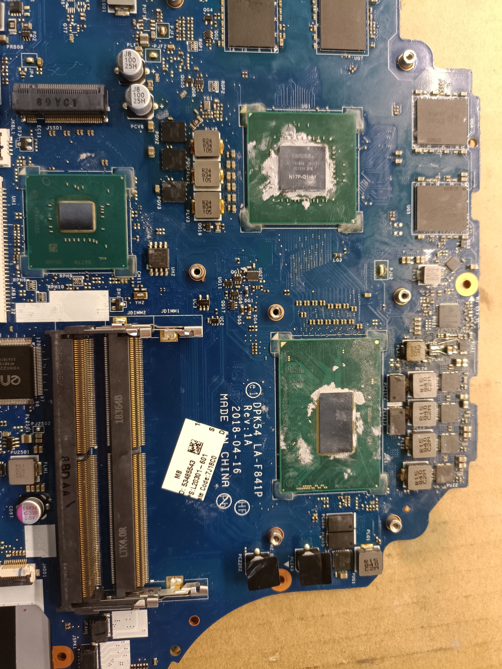

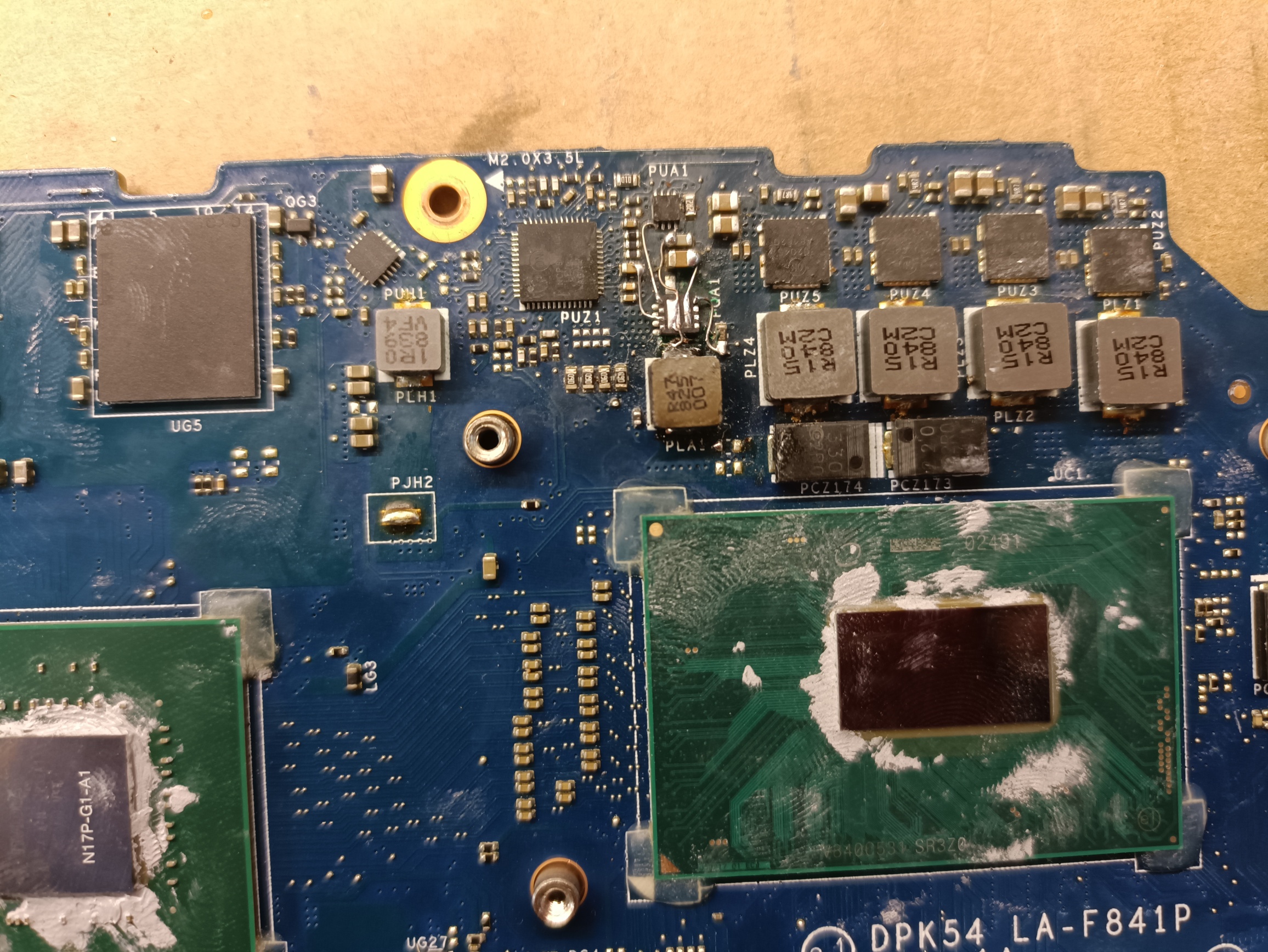

这板子很爱烧这个地方,在论坛见到至少2个贴。
我这个烧的很严重,mos管的焊盘烧没了。
把管子反过来进行飞线,这个电压是1v。
但是CPU主供电不出。
CPU主控芯片工作条件都是正常的
南桥没有发出plt_rst
这个感觉是CPU挂了,但是为什么不出复位呢?
作者: laowu8788    时间: 2023-11-28 10:13
飞线的这个管子是给GFX供电的吗?大电流时候怕是不得行哦,管子会瞬间巨热

作者: qq376177466    时间: 2023-11-28 21:20
这么细的线可以吗? 我都用天线上
作者: fixlover    时间: 2023-11-28 21:39
放大看,线不细啊
