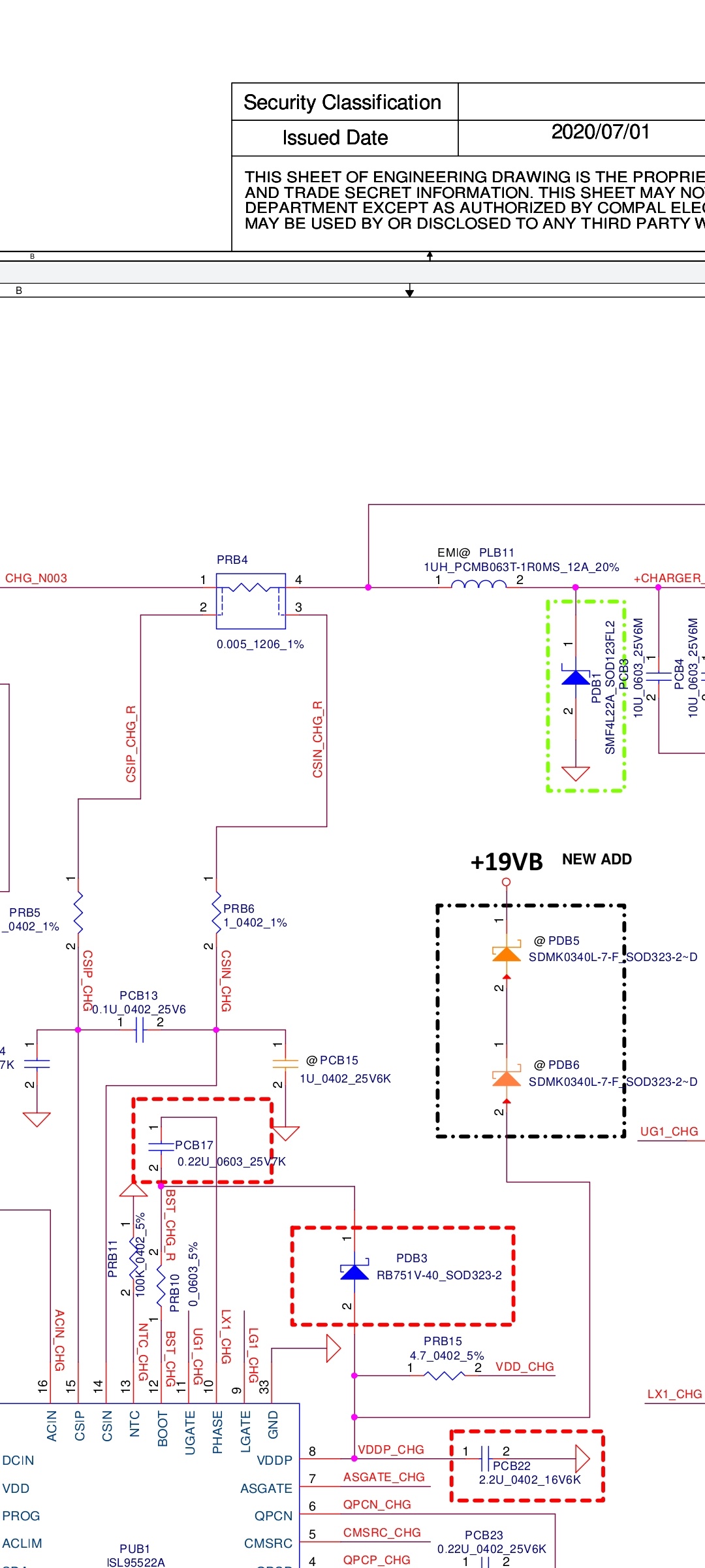

图中PRB4阻值为0,拆掉后3,4脚还是短路,PLB11撬开左边短路,已确认PUB芯片为好的,主板上找不到PRB6这个电阻的位置,求各位师傅给个维修思路

作者: a3226118    时间: 2023-11-27 19:13
你这是19V公共点大短路吧,找PRB6干啥
作者: teerayot2013    时间: 2023-11-27 19:23
从右到左第3个

作者: a3226118    时间: 2023-11-27 19:52
廖晨敏 发表于 2023-11-27 19:30
暂时没条件烧
可以看看各主要供电的上管周围有没有什么烧坏的,比如滤波电容。或者用万用表量一下各个供电上管有没有击穿的,一般是CPU或者显卡供电比较常见

作者: 廖晨敏    时间: 2023-12-1 19:21
衡阳天河 发表于 2023-11-28 14:27
烧机,,电压不能太高
2.6v烧出来一个电容短路,换好后触发都没有

作者: 廖晨敏    时间: 2023-12-1 19:23
whiteyang2011 发表于 2023-11-30 00:14
有图纸应该好找短路
短路弄好了,触发没有,测一下发现桥电感只有10左右阻值
作者: 廖晨敏    时间: 2023-12-1 19:24
短路搞定了,发现桥电感才10几的阻值
