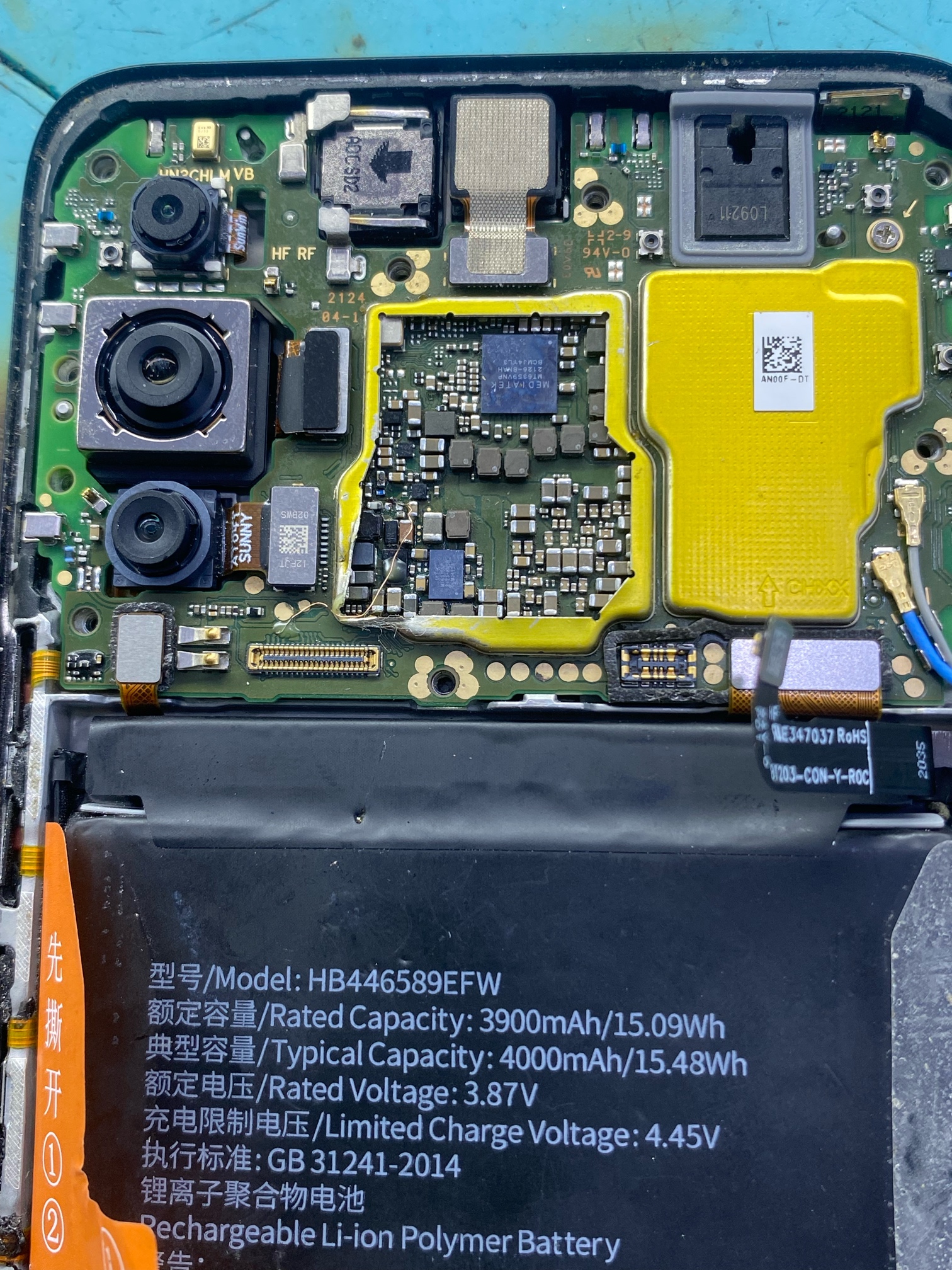

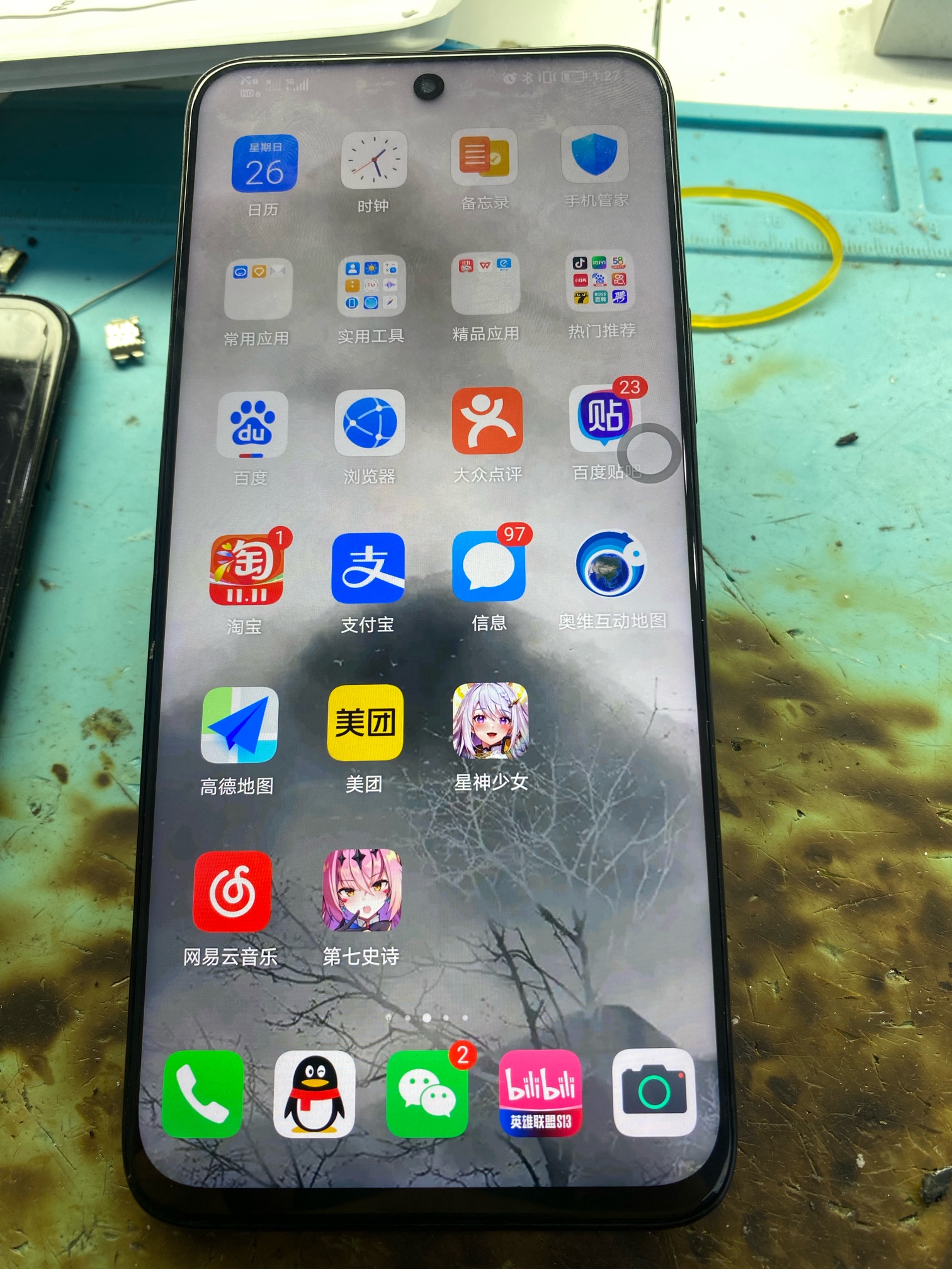

进水有显示无灯光,板层烧断,飞线修复
