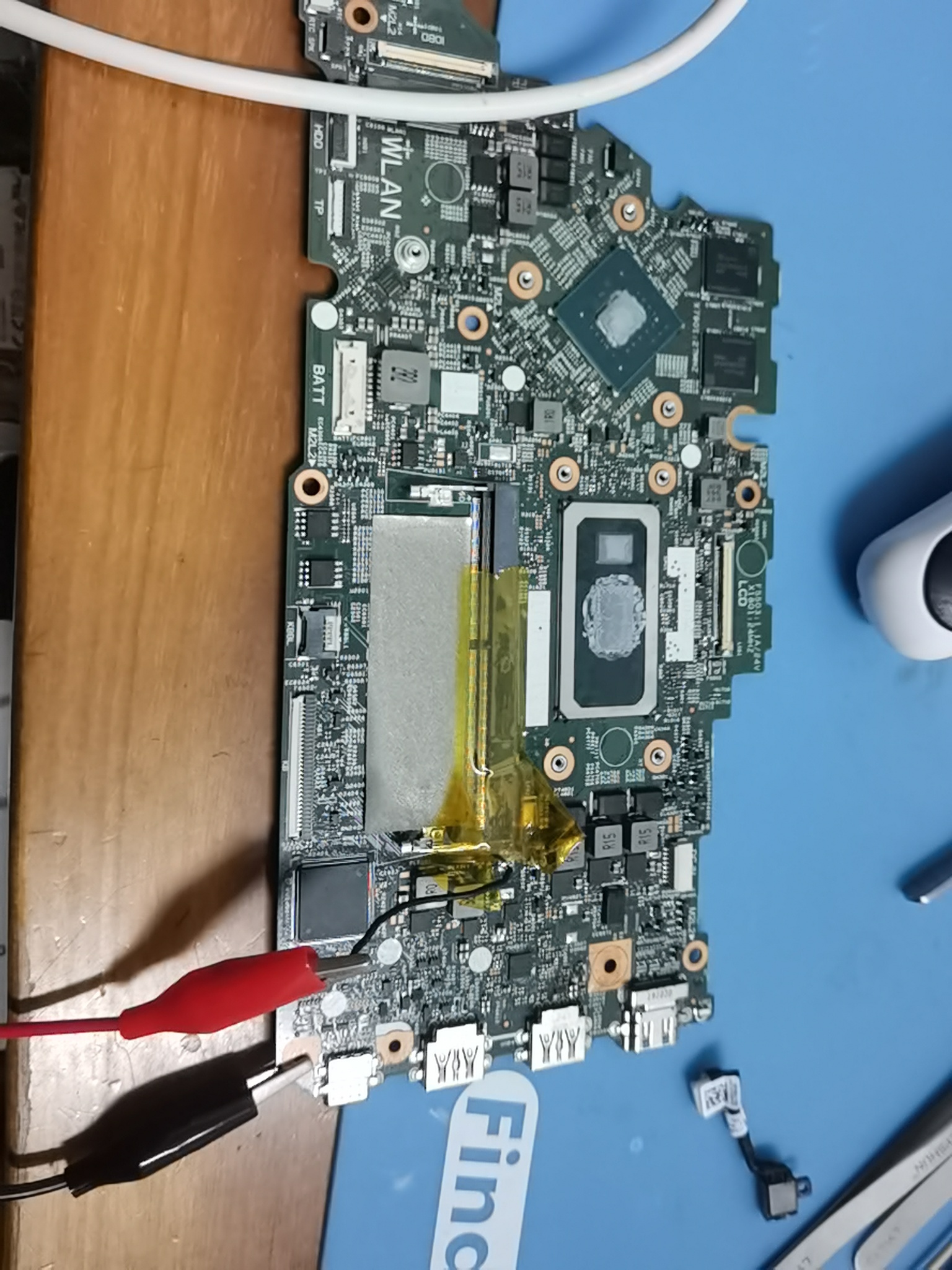

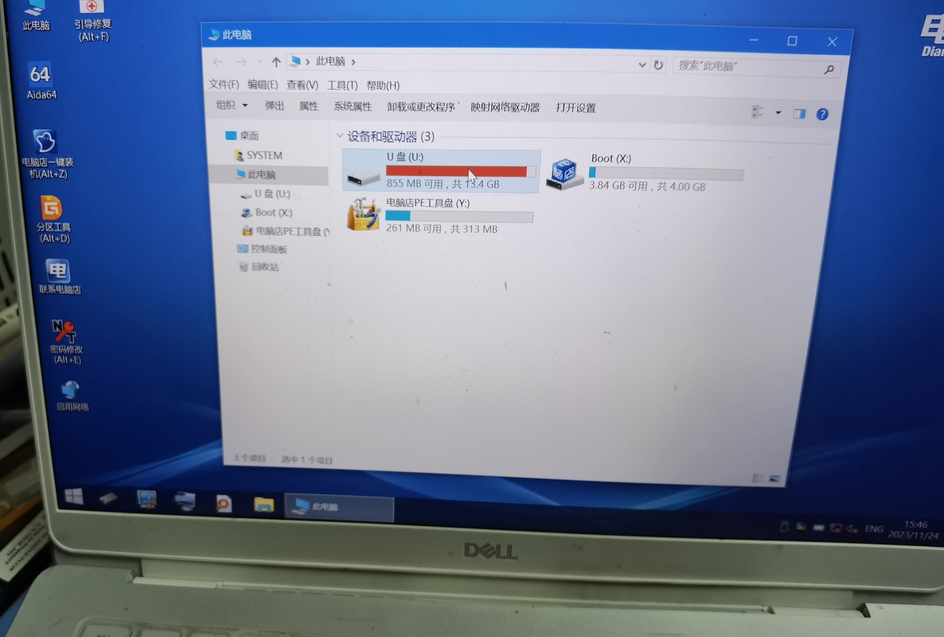

版号18778-1
不触发

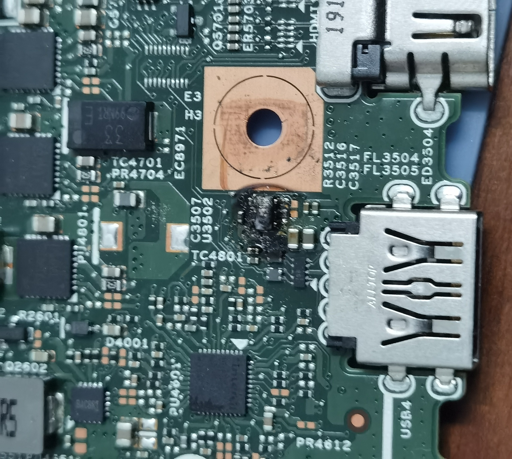

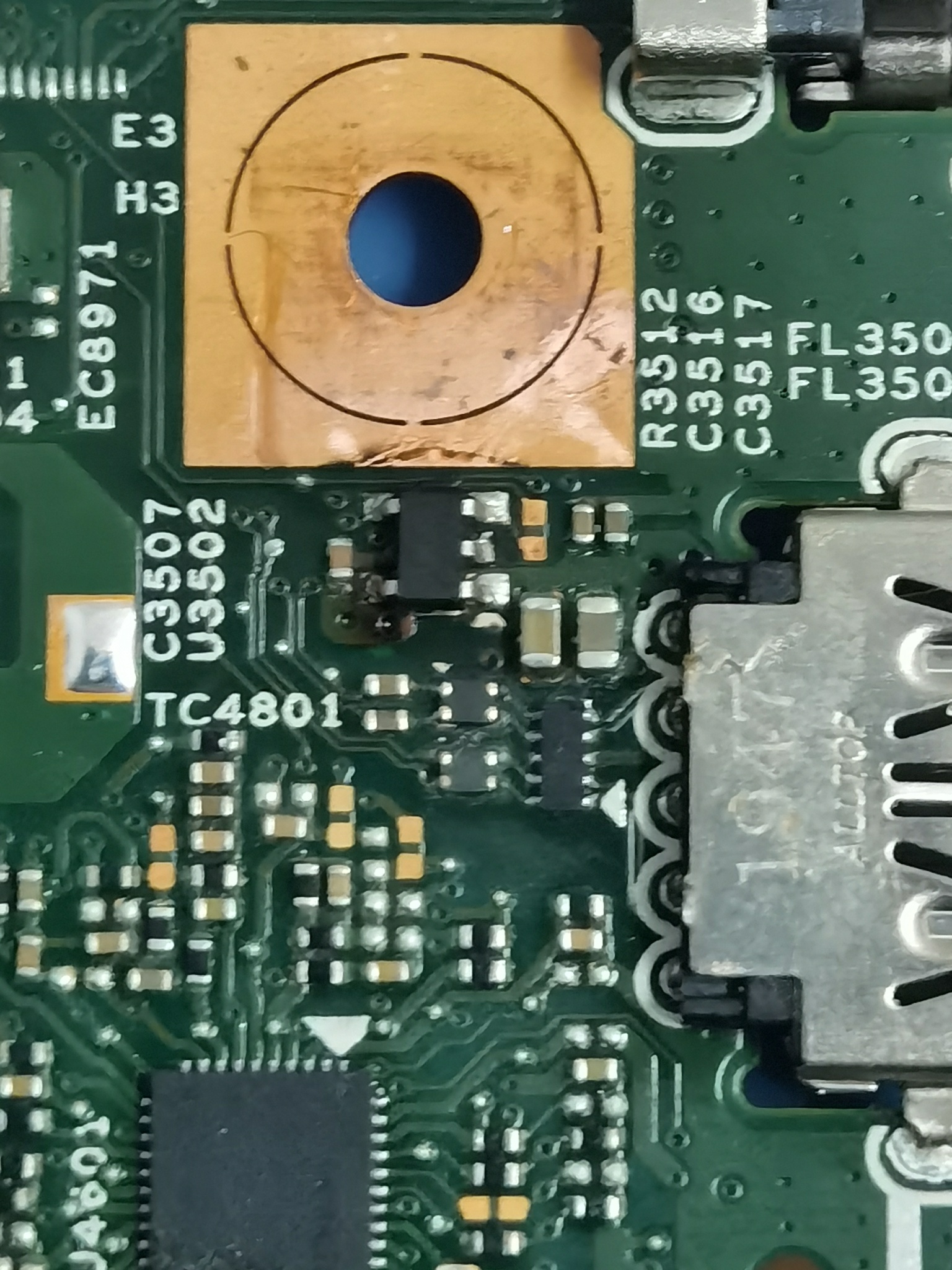

发现u3502
5v-s5短路
烧鸡发现焊盘对地短路
清理焊盘故障解决
