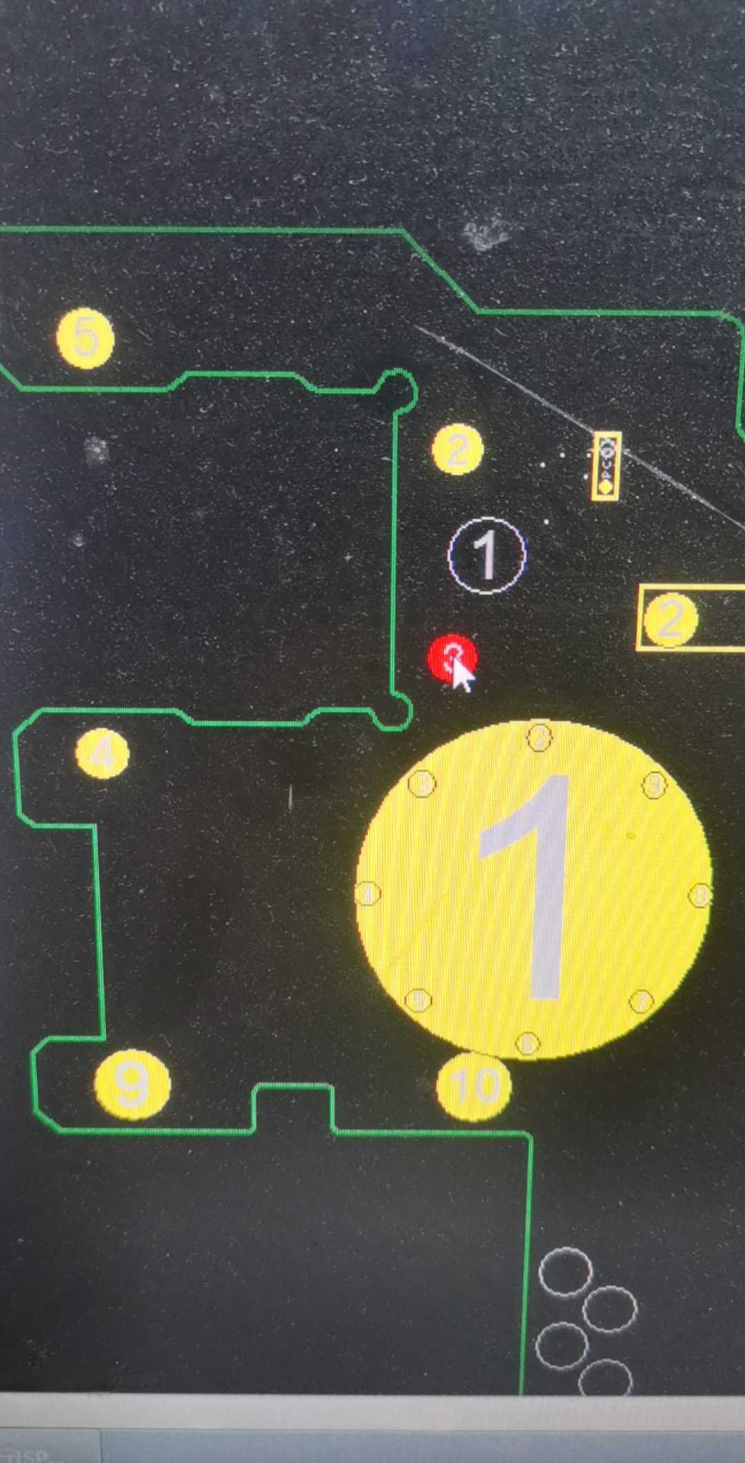

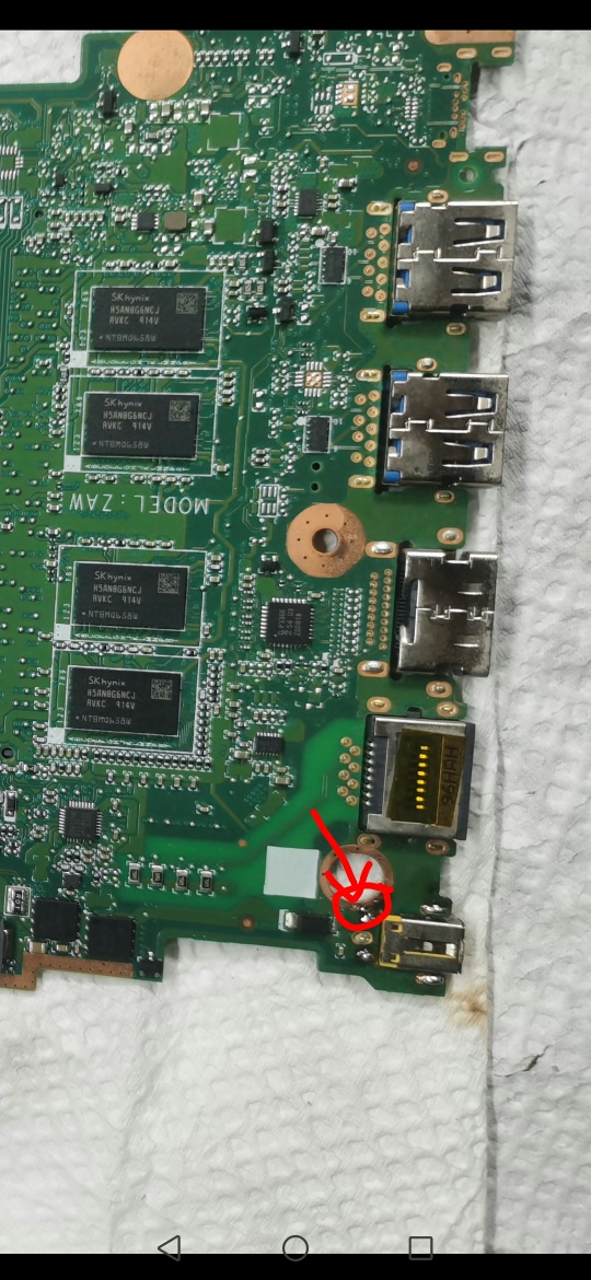

据客户描述不充电晃晃充电头偶尔能充电,直接拆机,测量充电接口供电针19V有到主板上,但是保护隔离没有导通,MOS控制极没有升压到25V,这时候一般来说就要查充电芯片了吧,但是根据客户说的,于是我就晃了晃接口,居然升压了过了隔离管,详细开始查充电接口,五角的一个充电接口,四个接地一个供电针,按理说19V到主板上谁也不会想到充电接口问题,详细测量发现有一个接地的脚OL没有接到地,不管了直接一坨锡焊上,插电百发百中,虽然搞不懂原理,但是确确实实的好了
,有懂得解释一下

适配器检测脚鼓掌吧
