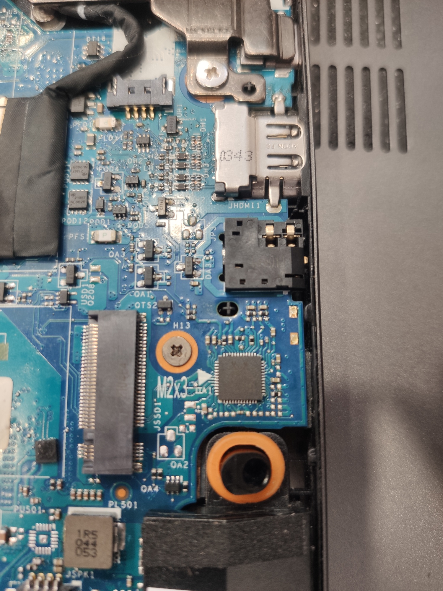

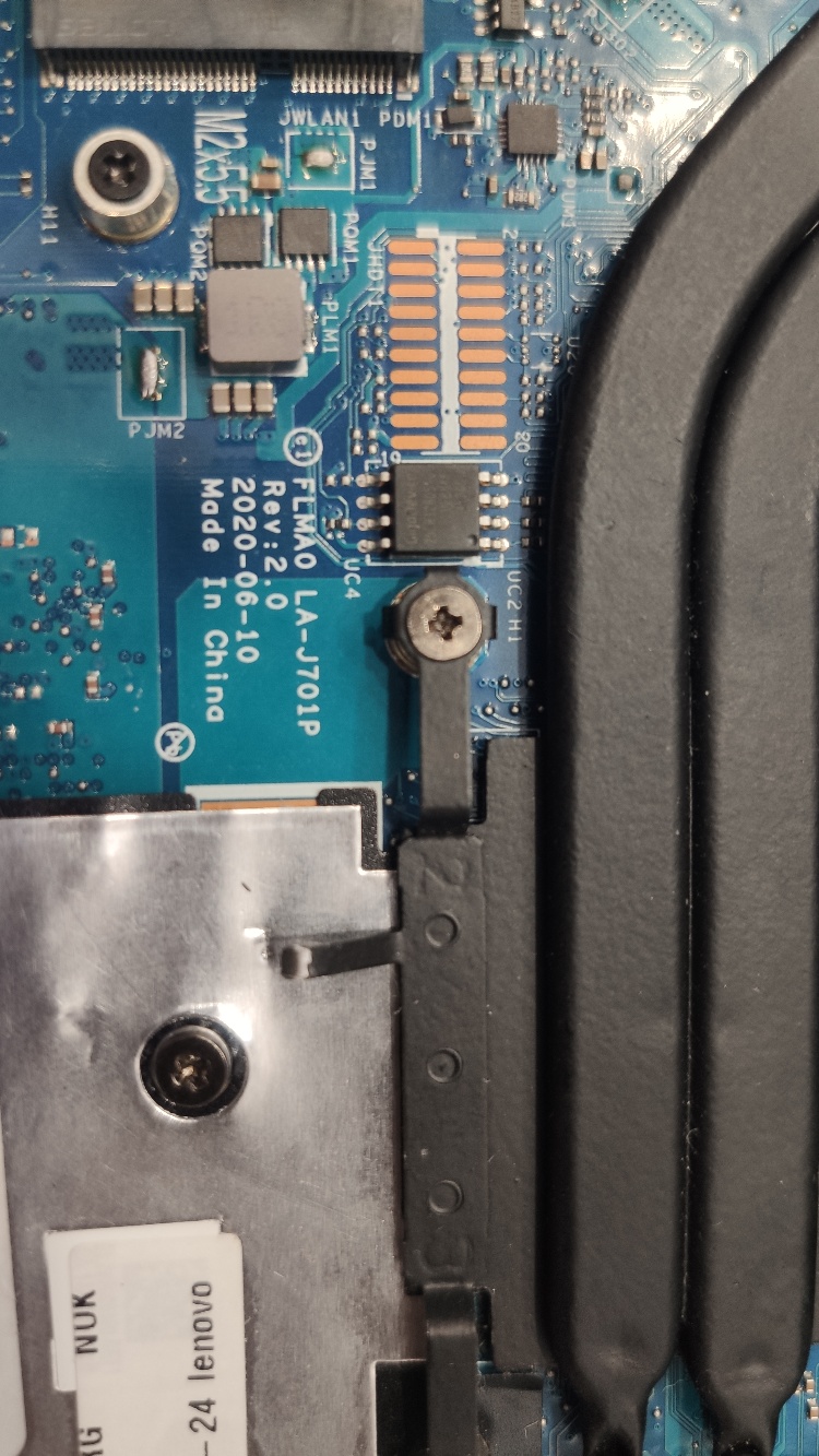

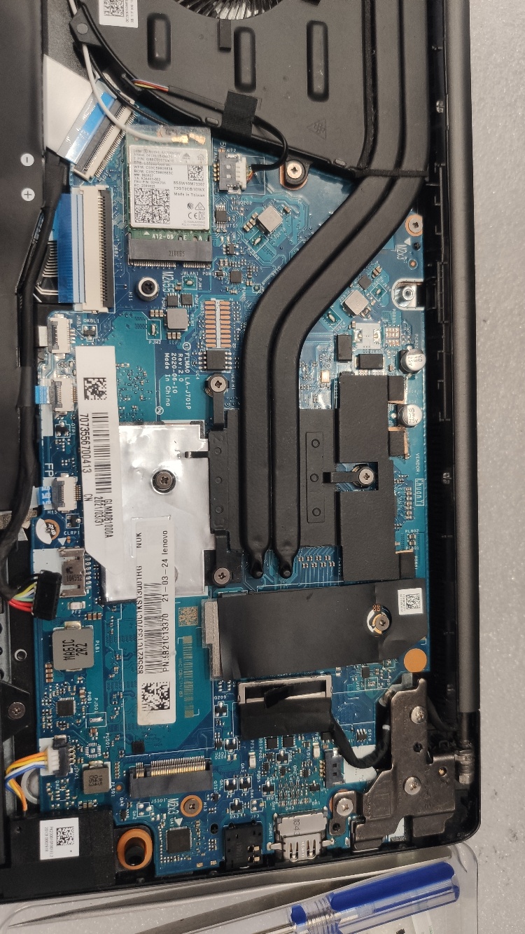

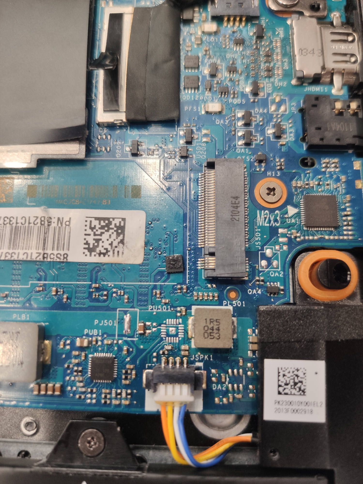

小新air14 2020  LA-J701P
拿来的时候开不了机  U9烧了
U9拆掉后,发现5V短路   检测后发现 PU501
U5   U10   烧了  UA1声卡也烧了, 5V烧的实在太多了,打算换板
