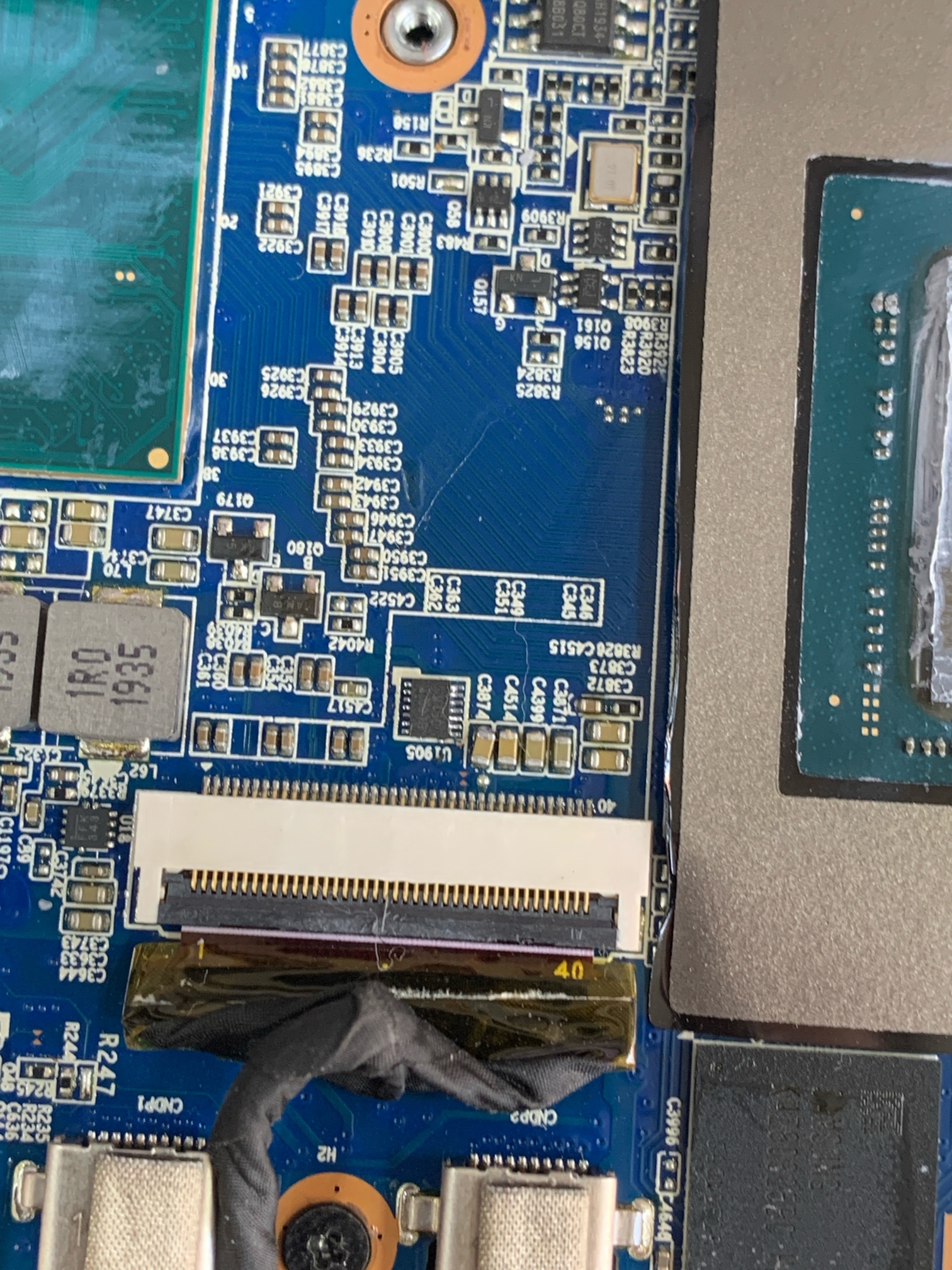

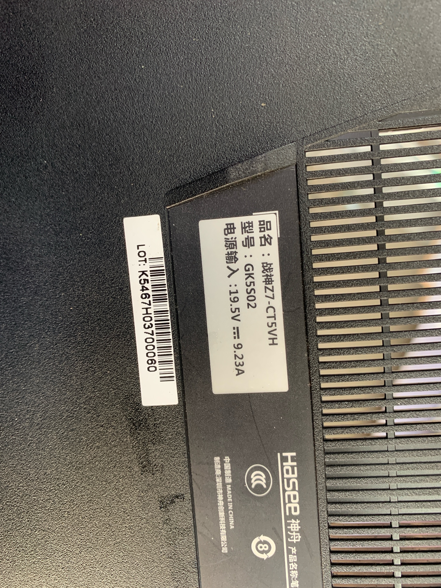

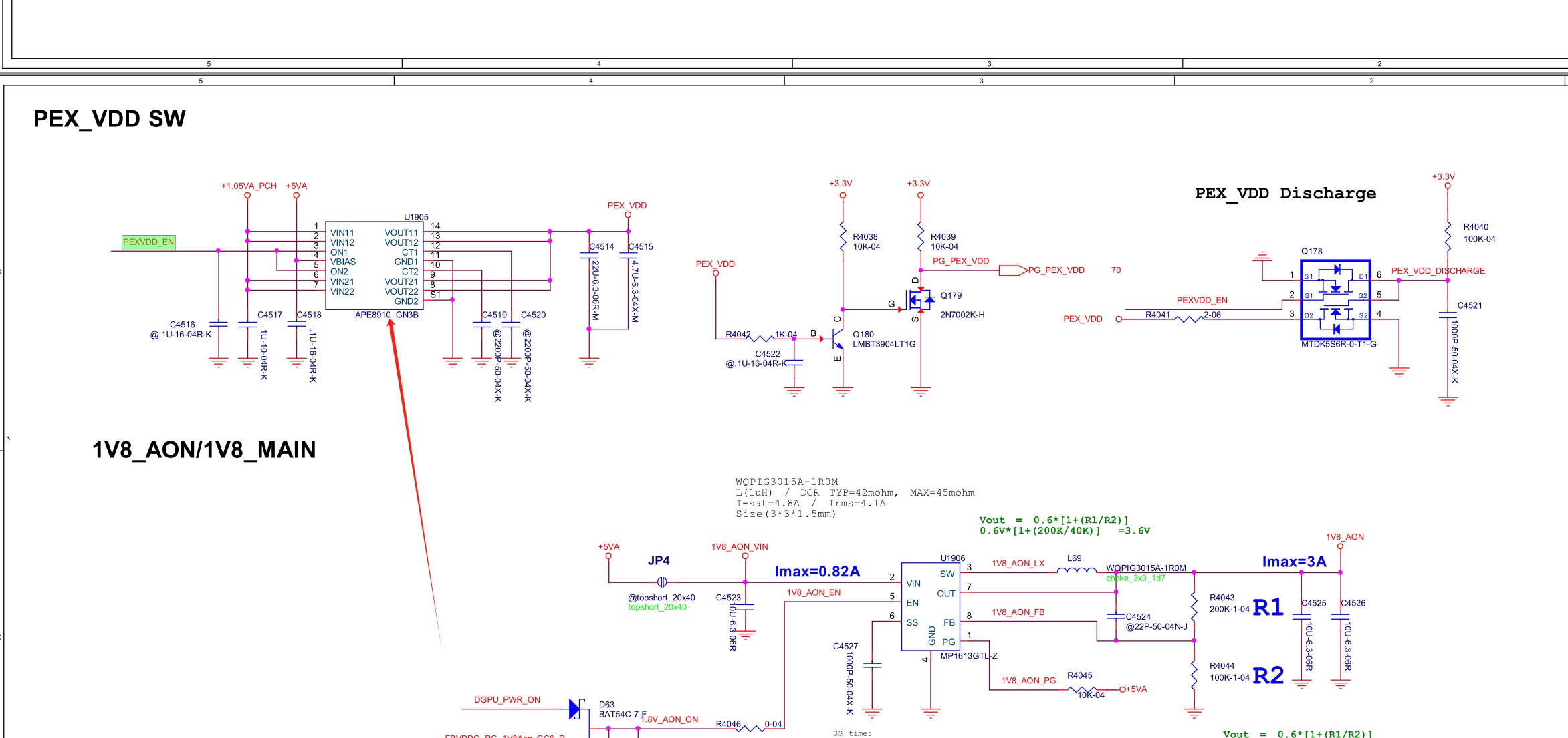

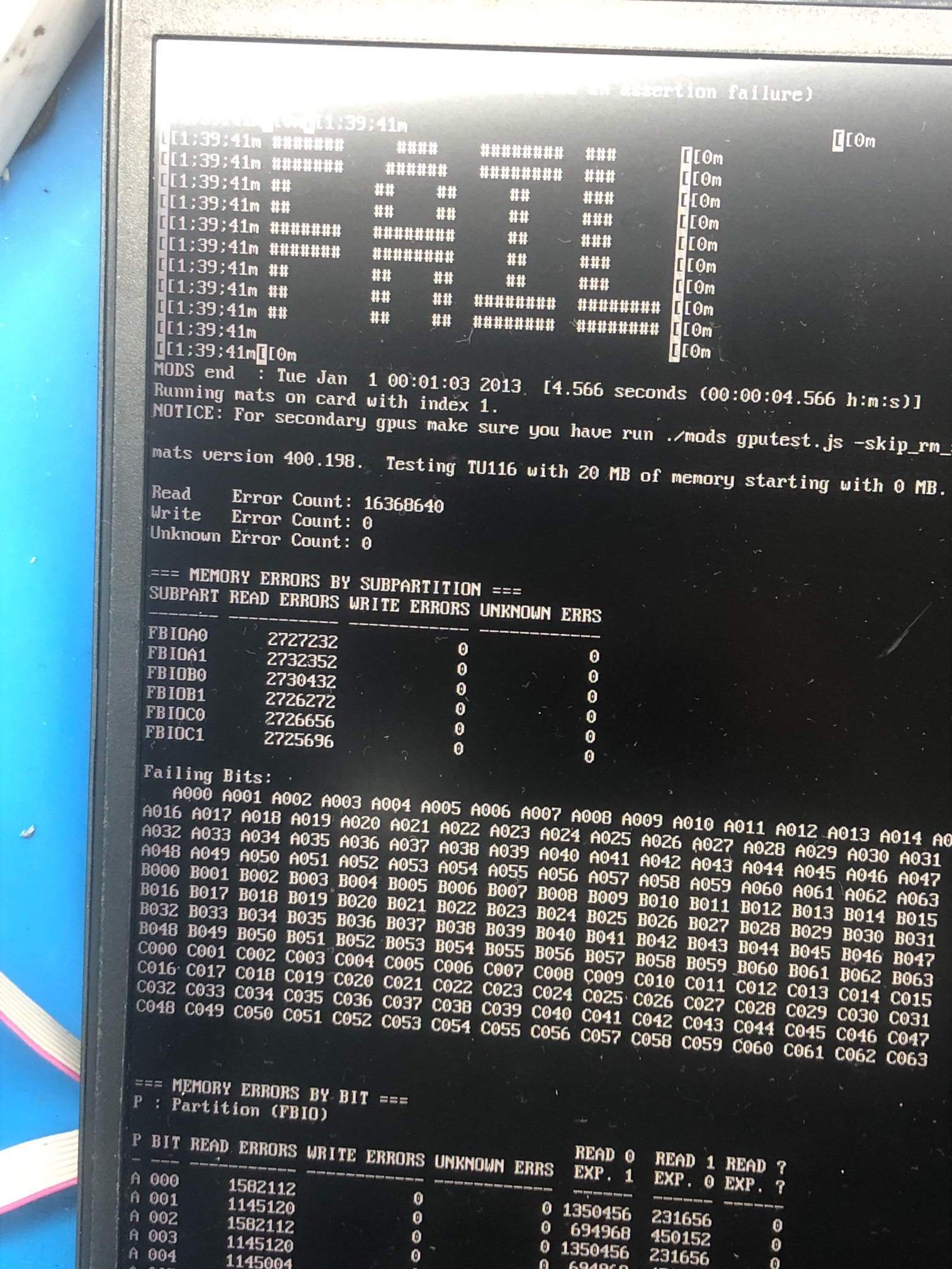

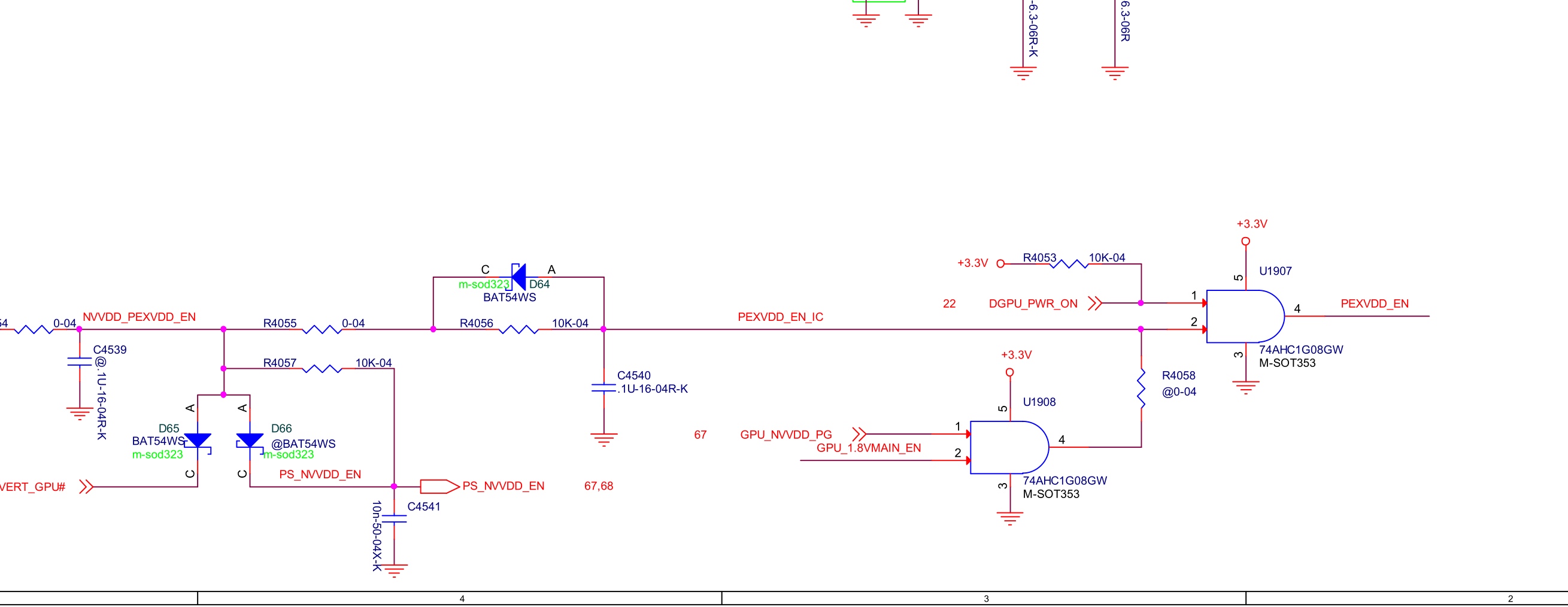

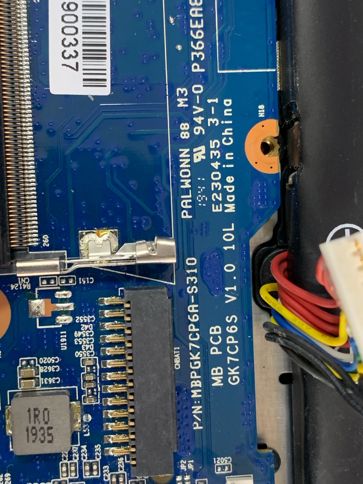

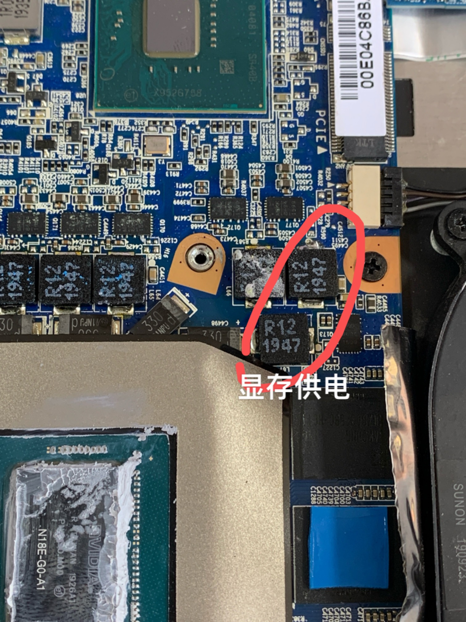

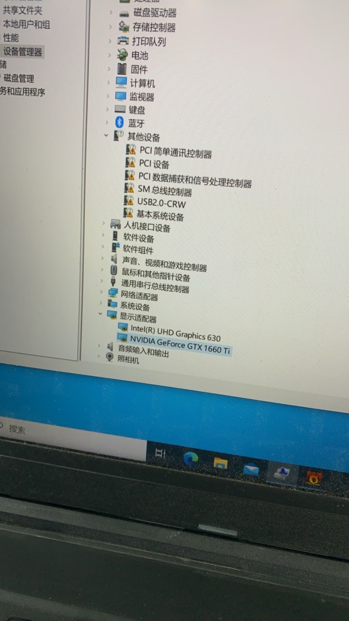

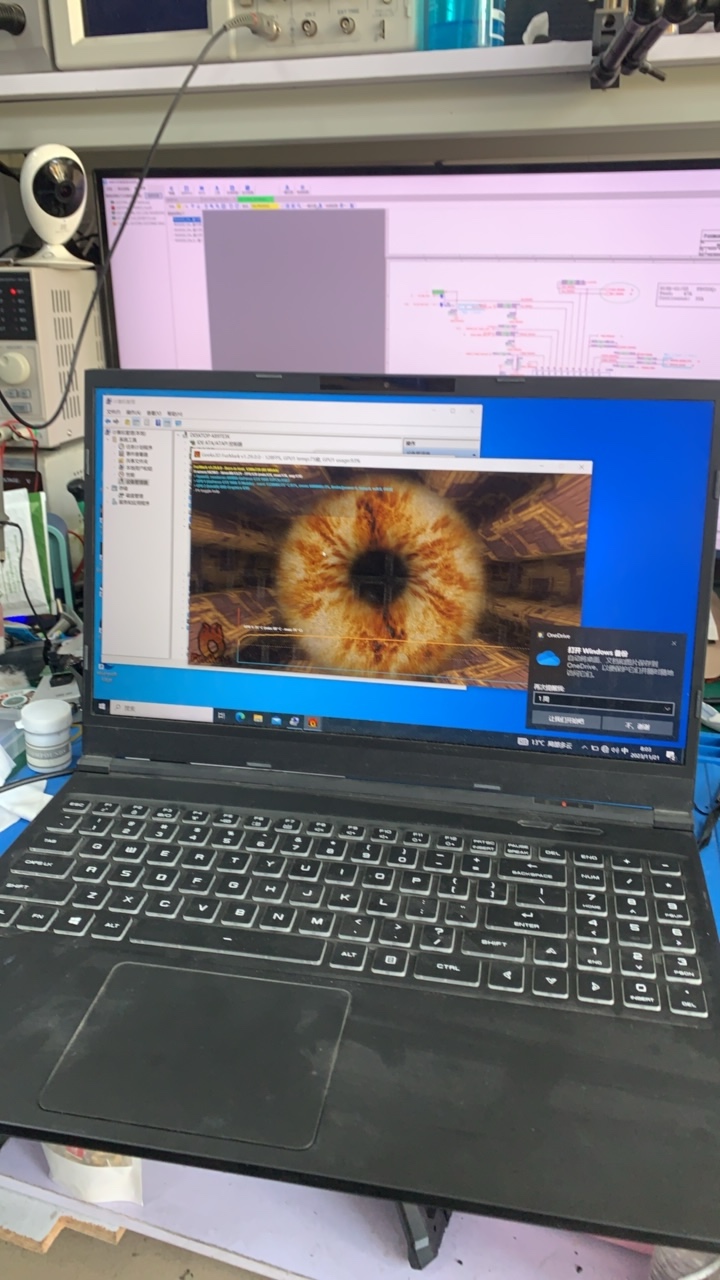

标题: 战神z7-ct5vh笔记本板号GK7CP6S显卡代码43维修好的全过程 [打印本页]
作者: dkdk982832614    时间: 2023-11-21 11:28
标题: 战神z7-ct5vh笔记本板号GK7CP6S显卡代码43维修好的全过程
客户拿来笔记本战神z7-ct5vh笔记本说显卡代码43,显存坏了,让换显存,板号GK7CP6S,没学过太多的理论,哪里说得不对望各大神指正
拿到手,跑显存通道测试,测试结果发现全报错,好啦,顾客也懂行,全报错了,报价核心,3-7天维修周期,只能留下笔记本维修了,顾客也只能留下维修了
忙完手上的活,按照维修思路,测试显卡各个供电阻值都正常,通电开机测试供电,发现显存供电没有0v,看来问题就出在这了。
测量显存供电芯片的条件,发现fexvdd_en异常,此开启是由u1907与门3.3v上拉得来,实测发现高达4.5v重点排查这一电路,发现u1905芯片损坏,导致5v串电到了fexvdd_en,随即从料板拆一个下来换上,修复完成,至此压力测试通过,正常交付
作者: hxk120    时间: 2023-11-21 11:43
路过学习了!
作者: 绿岛小寒    时间: 2023-11-21 18:56
还有这么好的事,为什么我碰到的都是供电正常,就是打不上驱动,太难了
