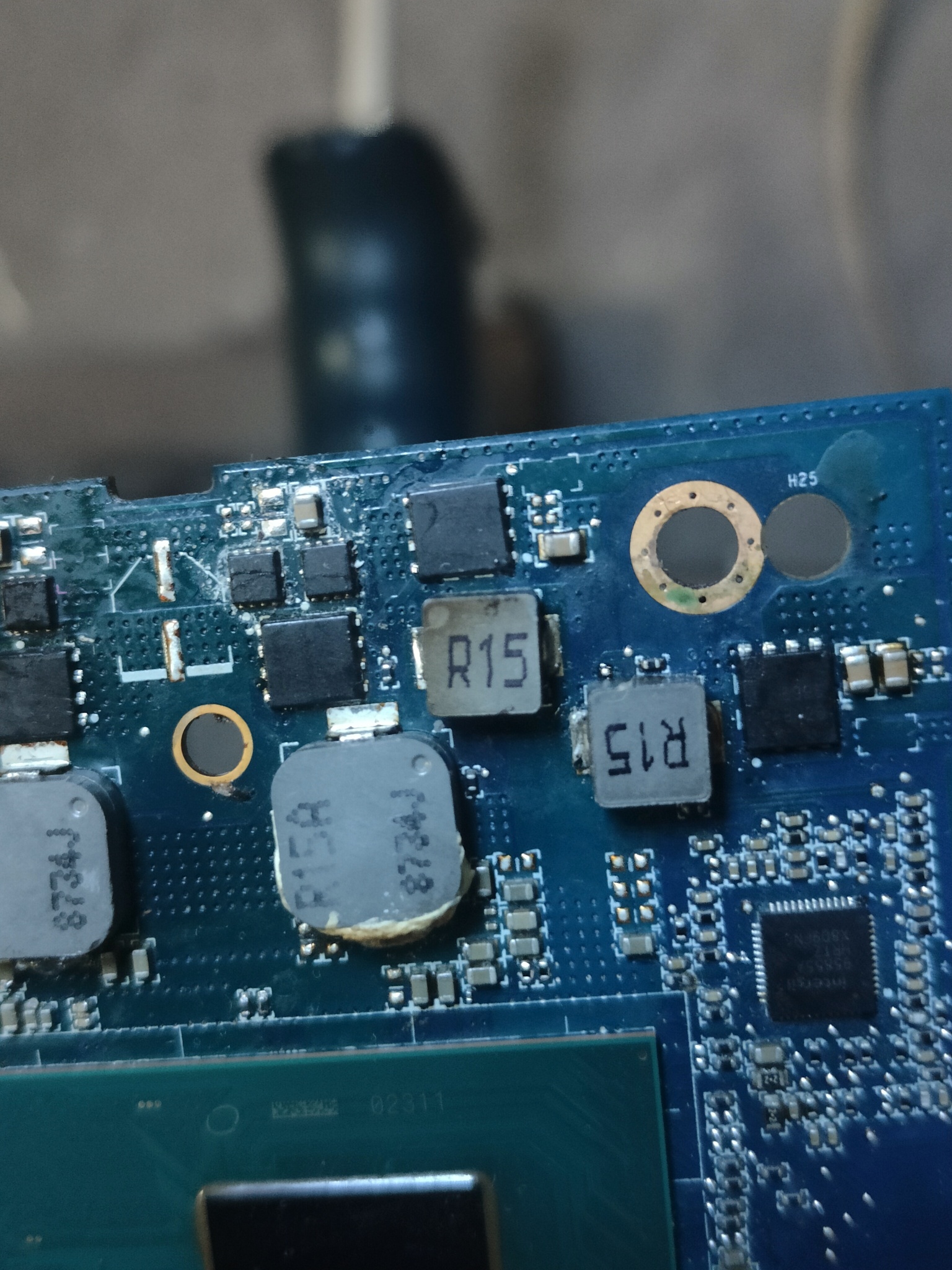

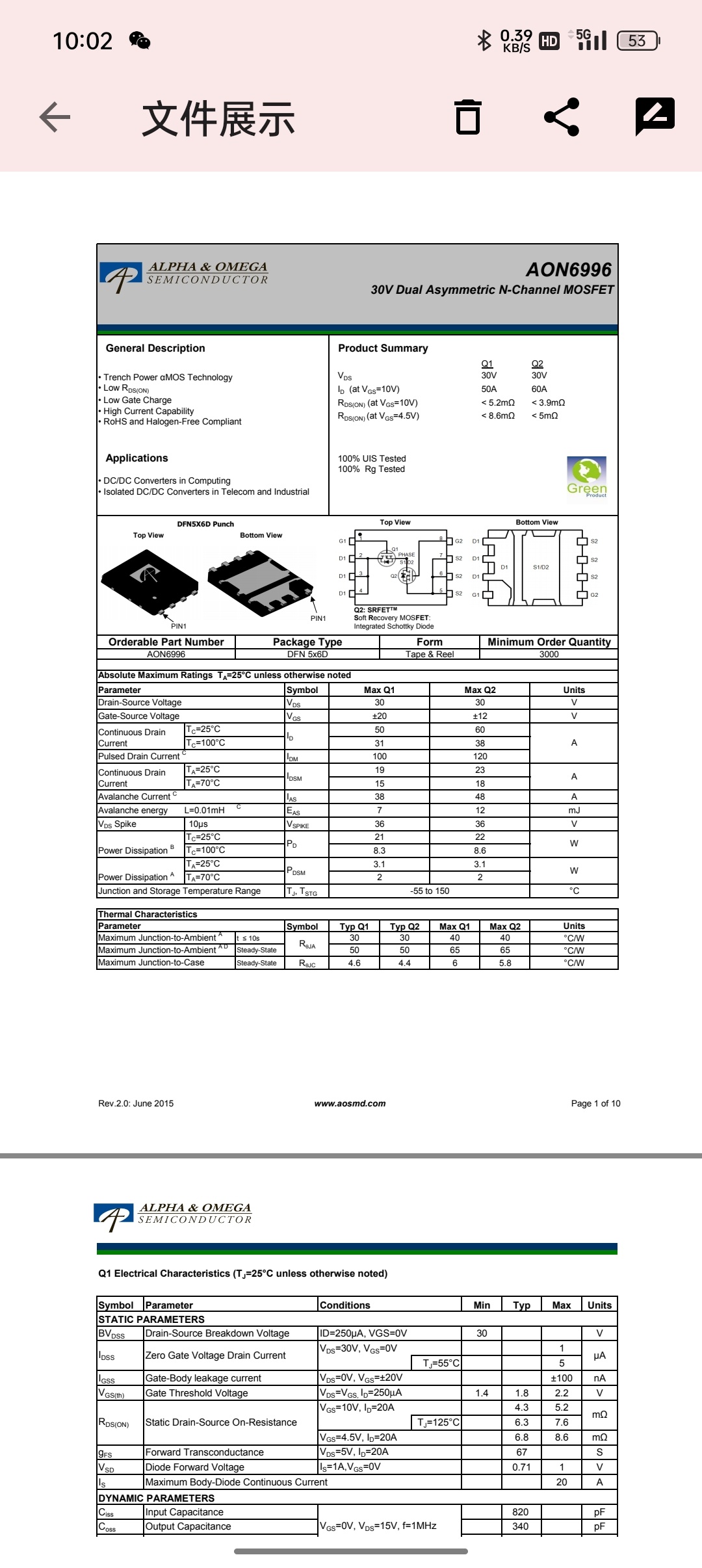

ZXCVWtest
标题: 请问各位兄弟FX80GE的mos [打印本页]
作者: 酷酷滴    时间: 2023-11-21 10:03
标题: 请问各位兄弟FX80GE的mos
请问各位兄弟FX80GE的mos管6996,在不上CPU的情况下,测得对地阻值119正常?各位大神本人小白不太懂!
作者: 13419106269    时间: 2023-11-21 10:45
取下来测量,或者和其他几组对比测量
作者: 酷酷滴    时间: 2023-11-21 11:38
取下来测量一样的,单独测SD级119,反向不导通,G极没有击穿!
作者: 迅维小张    时间: 2023-11-21 16:56
您好,欢迎加入迅维网,有你更精彩
请遵守论坛管理规则哦!
我这边还有一些我们迅维老师整理的维修资料,可以发给你免费学习  加我微信领取 13691708525
