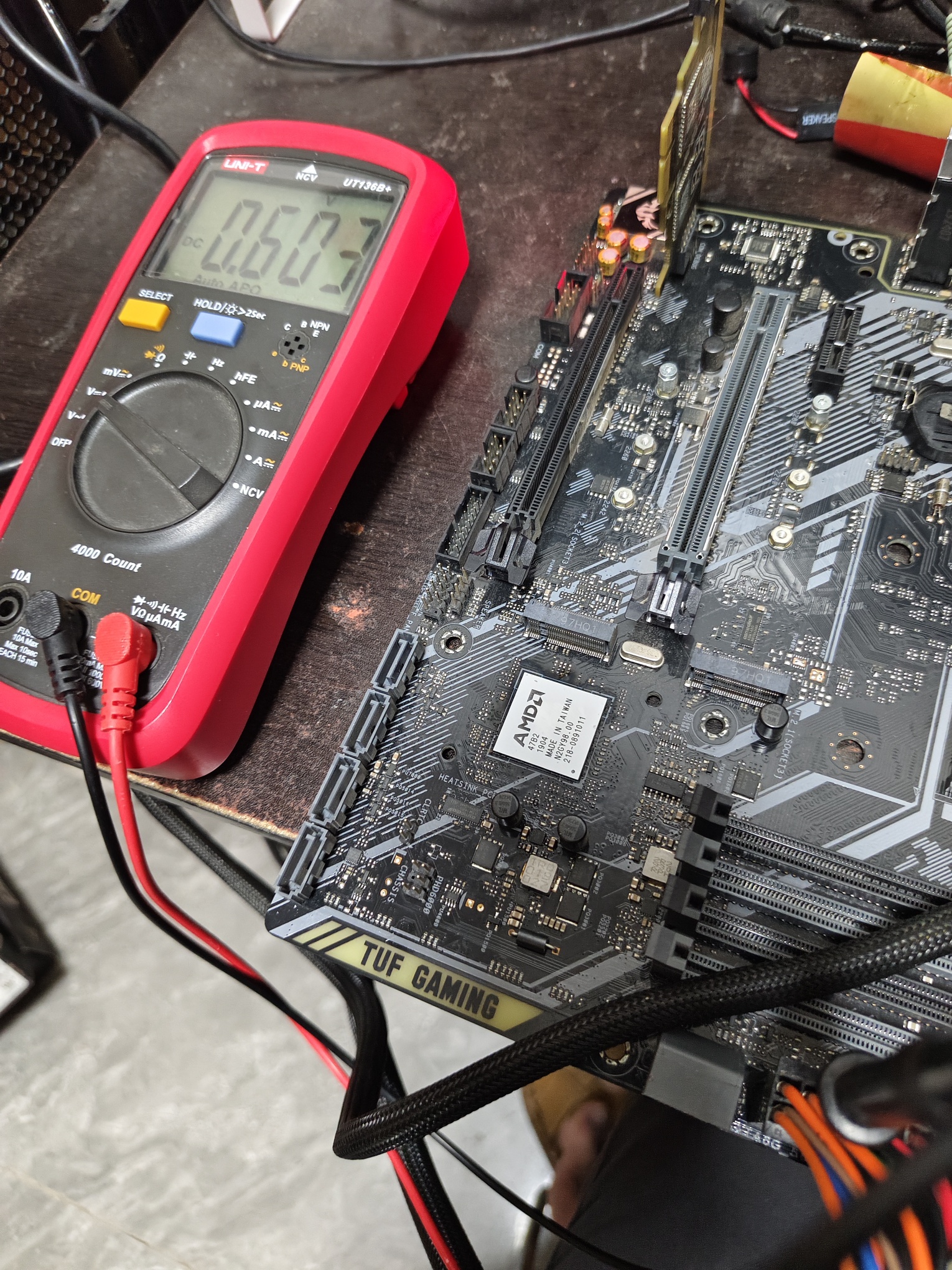

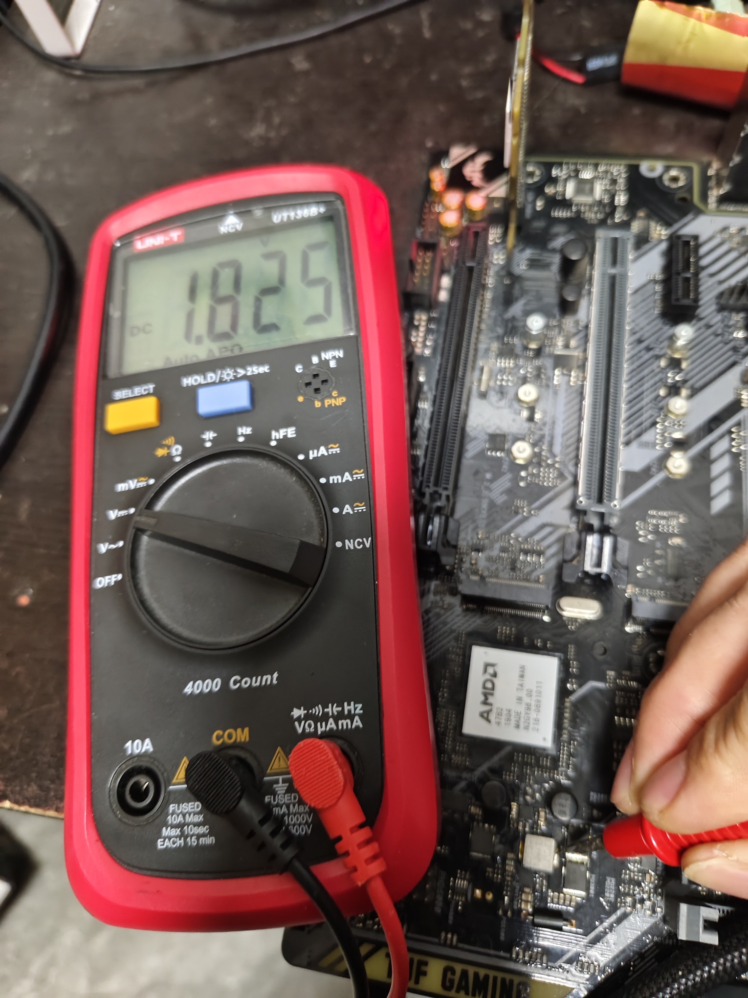

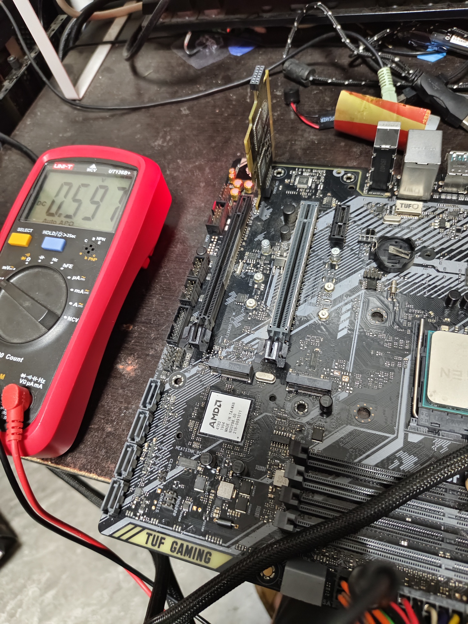

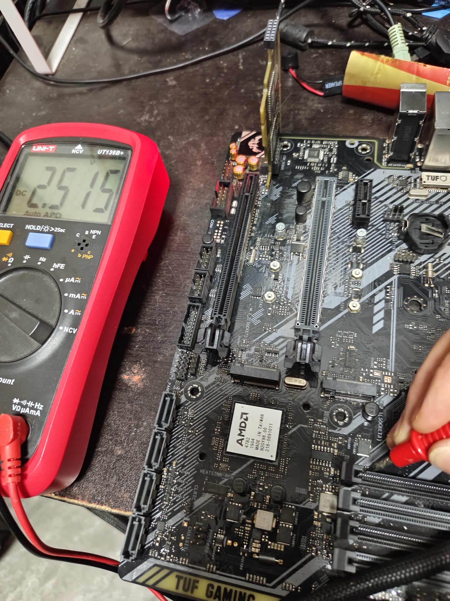

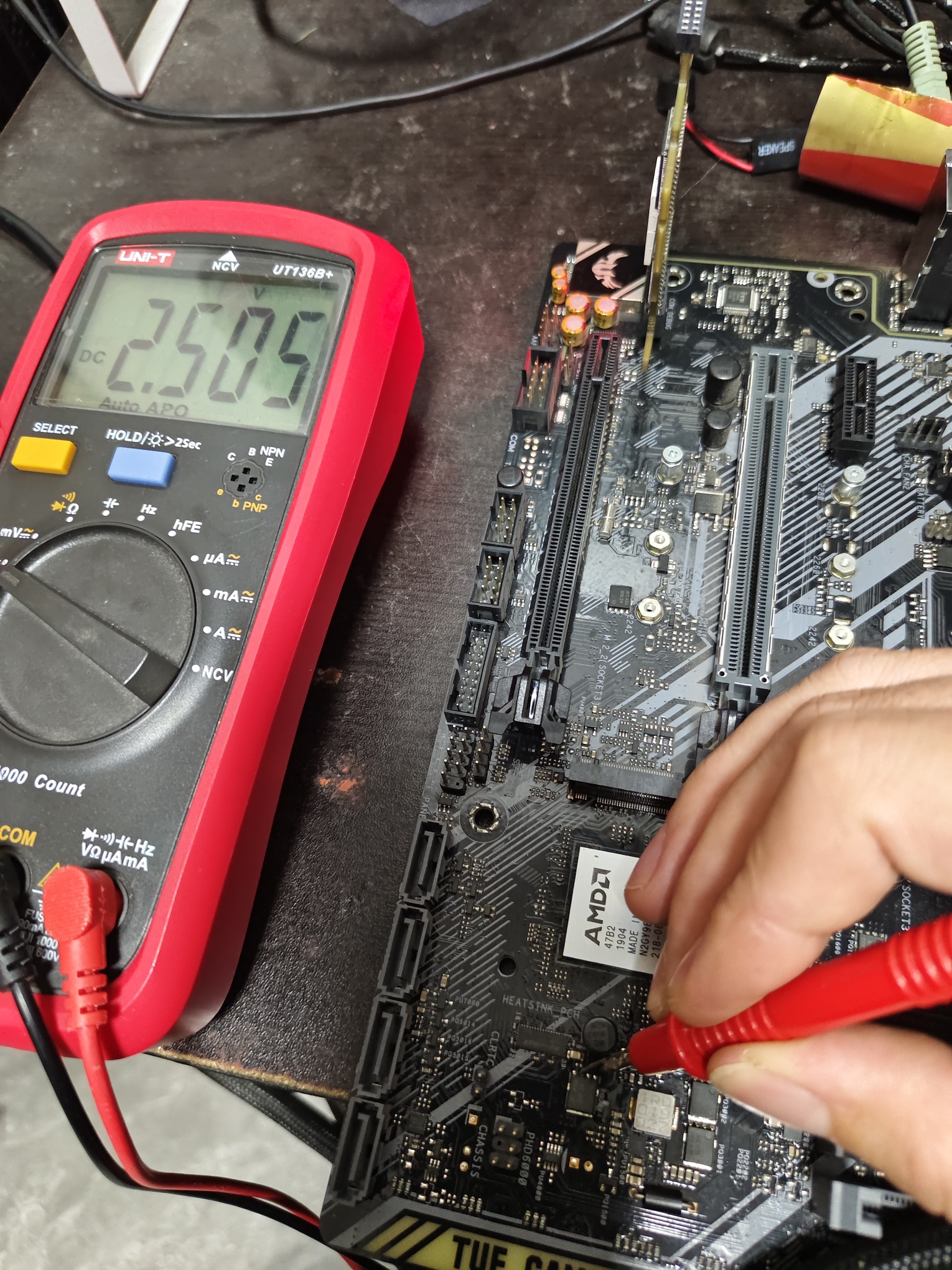

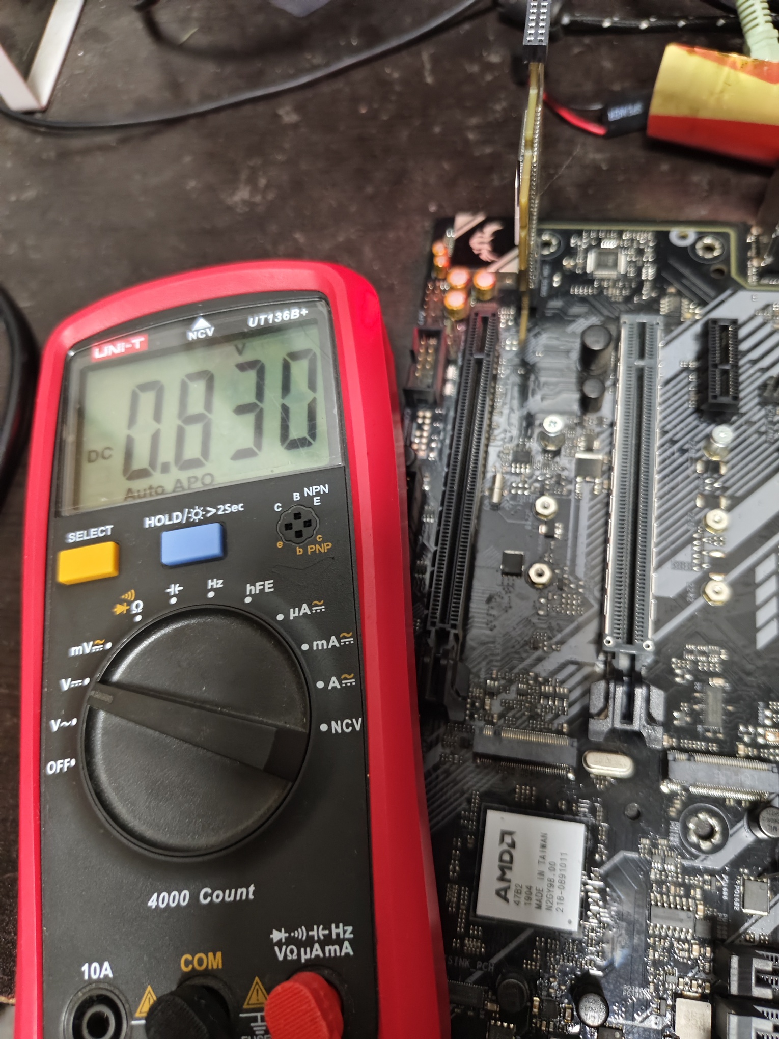

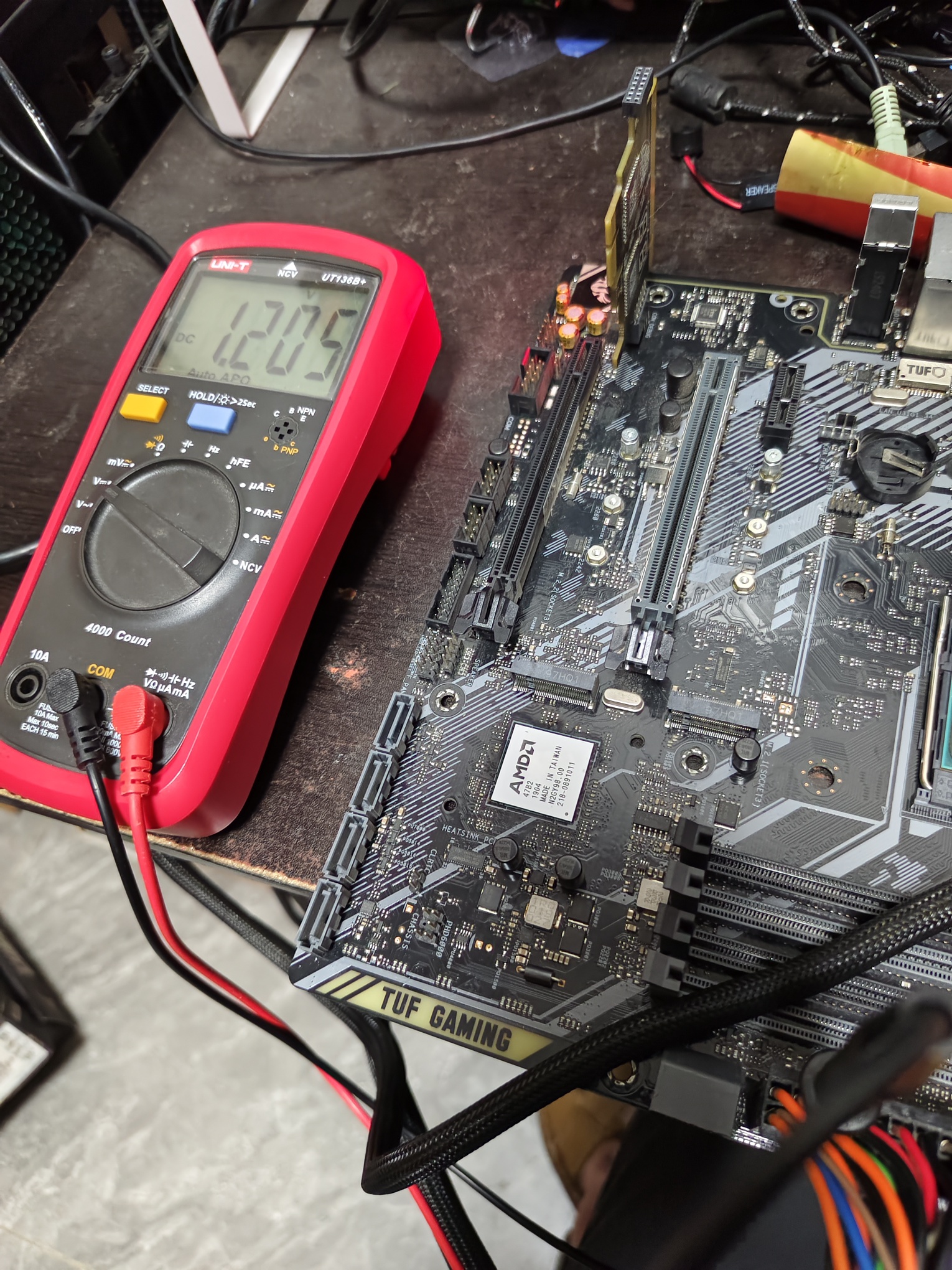

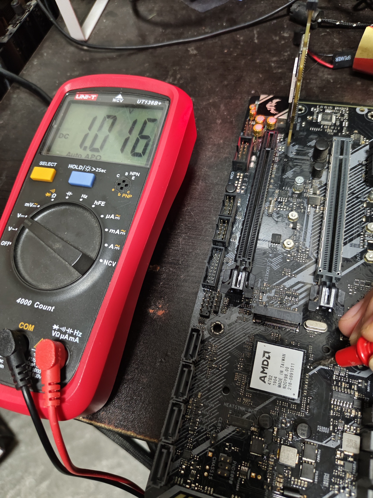

市场上捡了一个华硕b450卖家说个人自用于是赌一下,板子到手测试没短路,上u开机测试各电压都正常
CPU供电
南桥2.5和1.05,1.05偏低?
内存2.5,两个0.6和1.2
CPU1.8和0.9,0.9偏低?
虽然有两个电压稍微偏低,但是好像问题不大的样子,上内存再开机,跑几个码就不跑了,一般卡在90或者21这样子,
测量CPU供电没有了,其他电压都正常了,那个0.9偏低的也正常了,但是唯独CPU供电没有了
下面是CPU掉电
[video=http://appatt.chinafix.com/pic/20231121/1700531184734610_179.jpg]http://appatt.chinafix.com/video/20231121/1700531183536283_374.mp4[/video]
CPU供电芯片换了故障一样,到这里又不知道肿么搞了,请各位大师给个思路,应该从哪里入手,谢谢
作者: 583931727    时间: 2023-11-21 10:12
只是CPU供电掉了?其它电压没掉?那就芯片条件啊,往回查

作者: 蜗牛传说    时间: 2023-11-21 10:39
但是不装内存不跑码又不会掉,只有开始跑码了才会掉

作者: Zrs0130    时间: 2023-11-21 22:20
相当于死机掉电,有电压不稳
作者: L初学者    时间: 2023-11-21 22:26
老兄     黑表笔是接的地吗?

作者: 蜗牛传说    时间: 2023-11-23 07:18
解决了,还是大意了,原来是主板背面核显供电处掉了一个电阻
