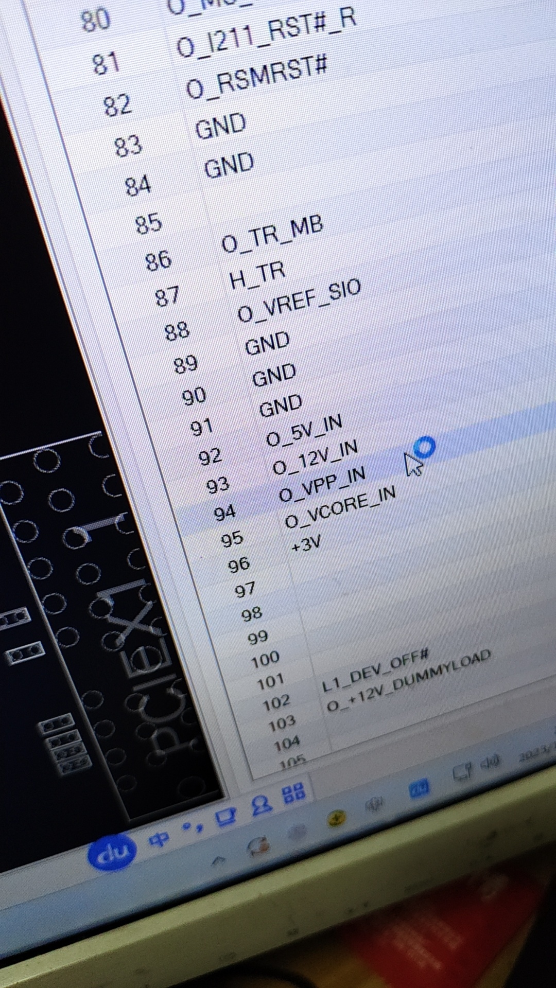

华硕x470pro主板触发掉电,可以再次触发,测量没有发现短路的地方,短接电源强行上电
[video=http://appatt.chinafix.com/pic/20231120/1700493260798261_852.jpg]http://appatt.chinafix.com/video/20231120/1700493256368604_213.mp4[/video]

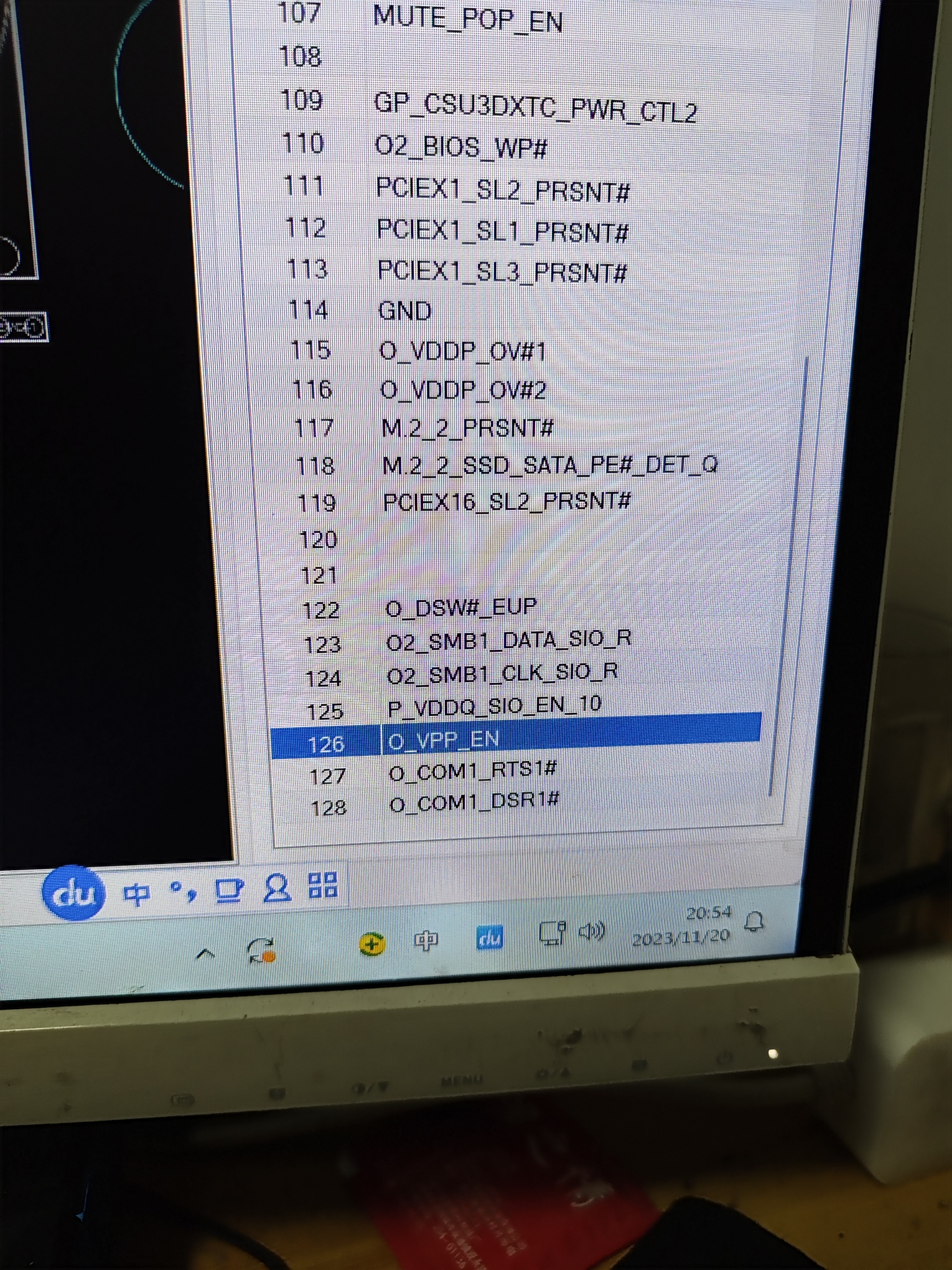

发现vpp开启电压被拉低,还有内存开启电压也被拉低,断开IO的125和126脚强行上电,触发开机所有电压正常产生,能亮机
IO是it8665e,几个in检测信号都正常
IO换了故障还是一样,触发秒掉电,应该是IO断电保护了,那么这个8665e还有哪些检测导致保护呢,小白表示一脸懵逼了,只能请教各位了
