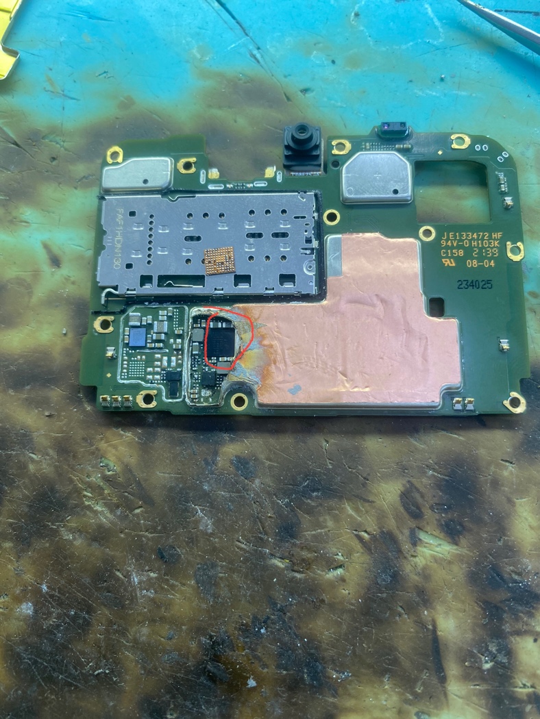

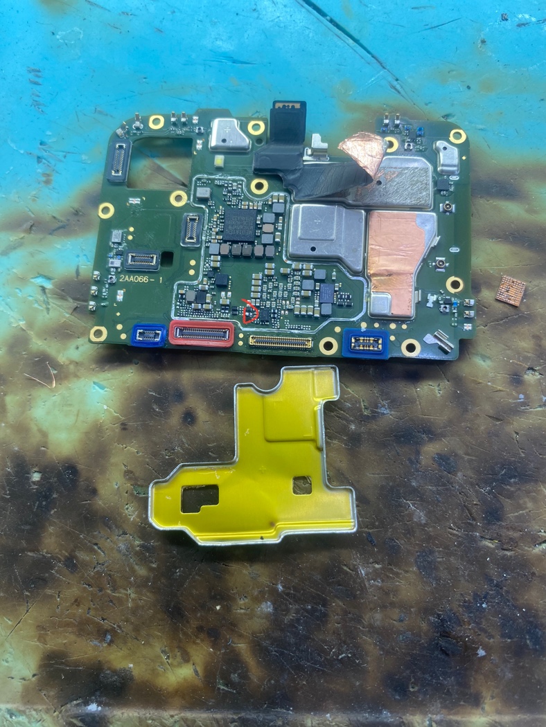

标题: A55充电短路
拆掉充电保护管,插充电器有充电图标,没充电电流,在次更换电源MT6360UP,有充电电流偏小0.45A,经测量DN DP 一端不正常,拆掉通路保护二极管,快充回来了
