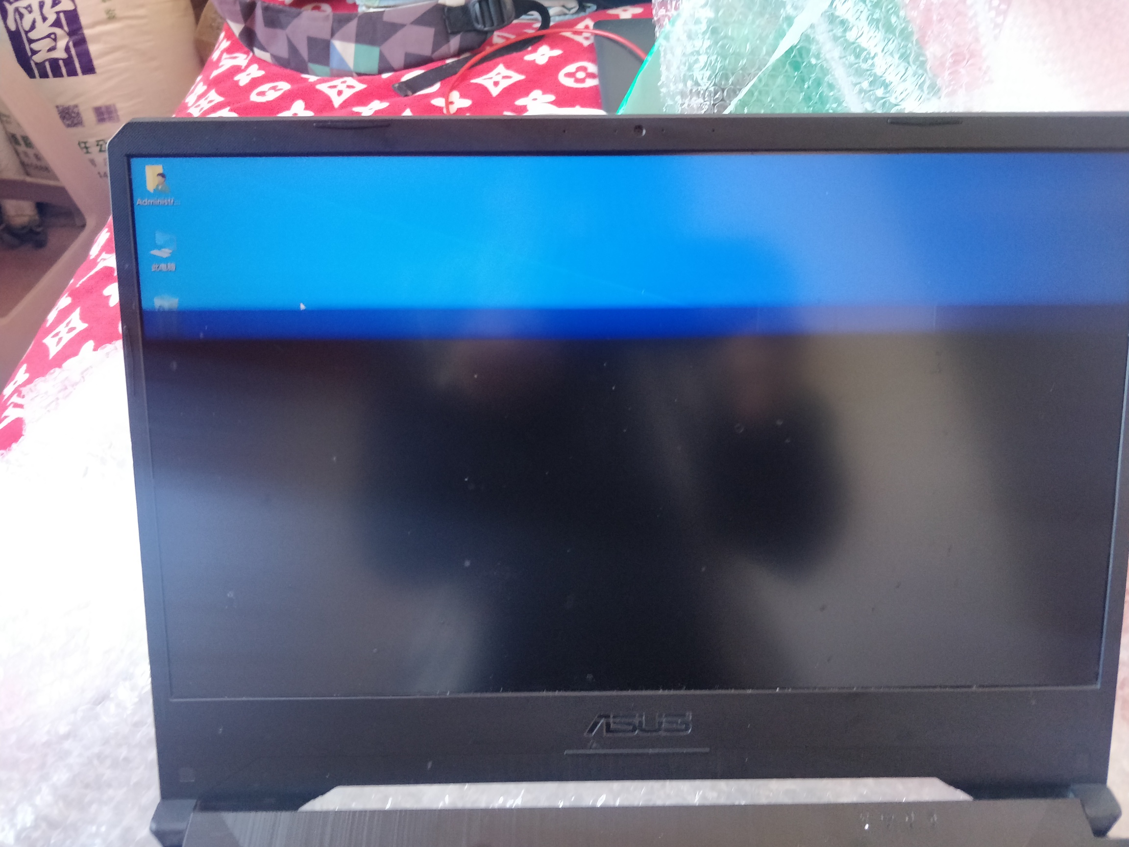

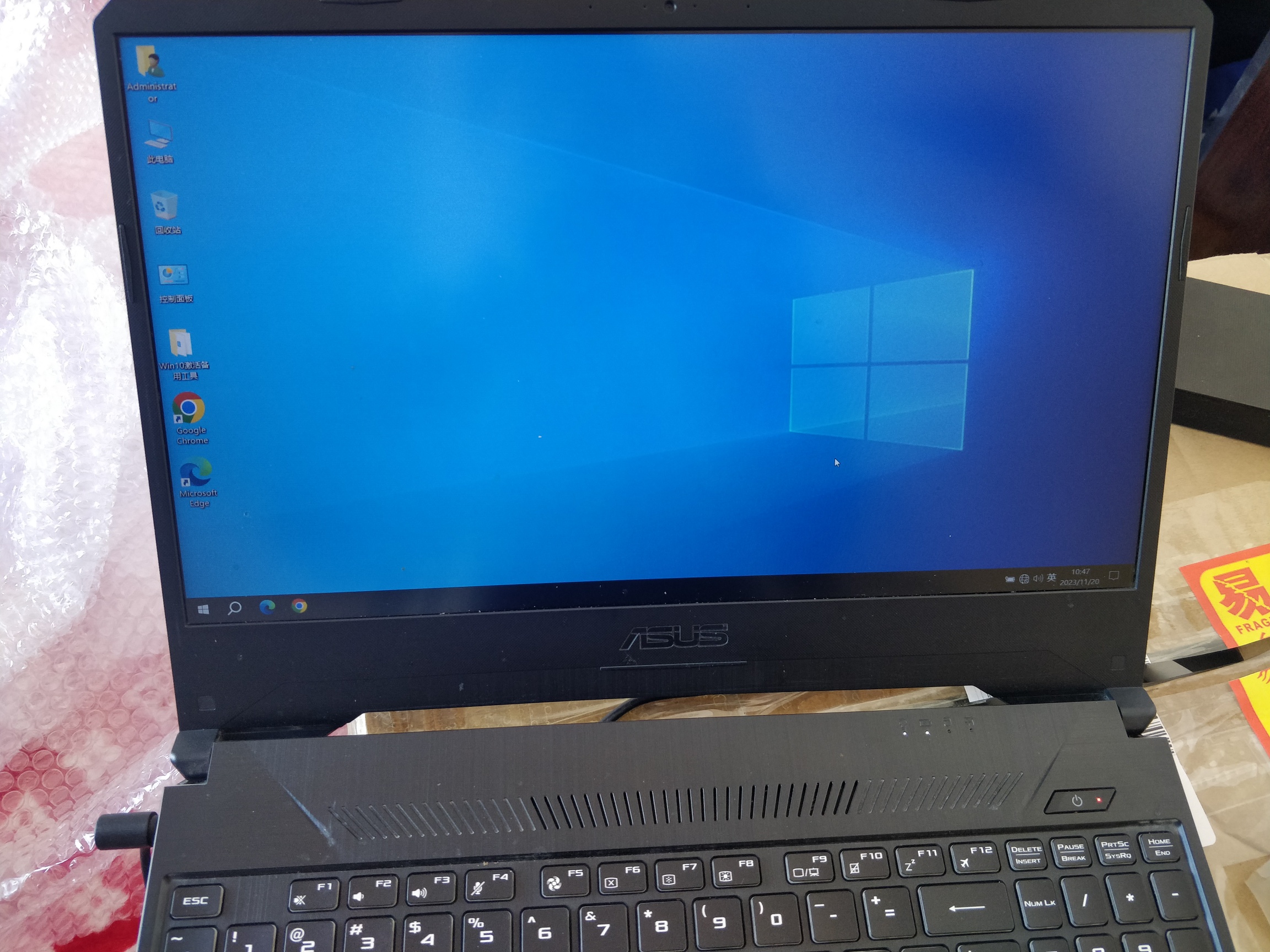

这两天从闲鱼上卖了一个二手笔记本,今天收到货之后,刚开始开机屏幕有一半是黑的,放了一会之后又好了,这种问题过后会对笔记本造成影响吗?属不属于暗病?不知道是不是跟天冷有没有关系?这种该怎么跟卖家商量啊。刚开始说这些问题的时候,卖家倒是挺痛快的,说拿外面去修,费用他出,但是现在好了就不知道该怎么弄了,心里总感觉没底,不知道以后还会不会出问题,有没有懂的大佬教教孩子该怎么弄
[video=http://appatt.chinafix.com/pic/20231120/1700451093167511_978.jpg]http://appatt.chinafix.com/video/20231120/1700451091665937_997.mp4[/video]
作者: ai623698041    时间: 2023-11-20 11:37
这么明显的故障 屏坏了
作者: zhangxunhai    时间: 2023-11-20 12:08
这就是屏故障,,一般都是要换屏
作者: suguoding    时间: 2023-11-20 16:11
屏坏了,退货把

作者: 冯光炽    时间: 2023-11-23 23:15
建议你退货,这一修都要好几百的,免得到时候扯皮。
作者: 章平    时间: 2023-11-24 04:04
屏坏了,换屏400元上下吧。

作者: 城市农夫    时间: 2023-11-24 08:09
这就是屏的问题,要换屏或者拆屏看一下逻辑板有没有什么问题
作者: LIXIEZHI    时间: 2023-11-24 09:00
检查屏供电正常否,然后屏排线,到换屏
作者: 龙少恒良    时间: 2023-11-24 09:11
换屏秒杀,这故障替换排除
