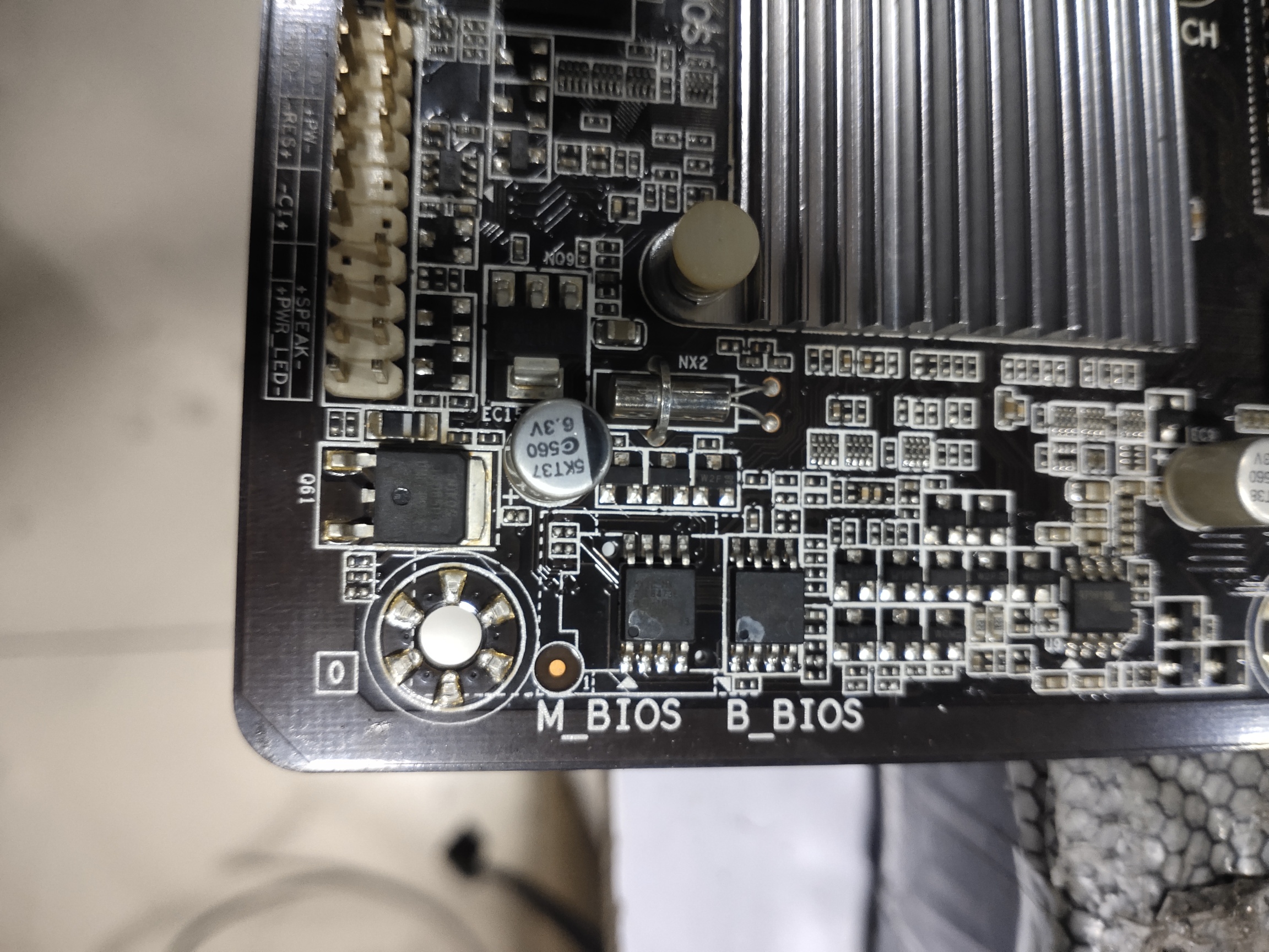

请教刷bios两个芯片的刷哪个
作者: han1525    时间: 2023-11-20 11:25
M是主BIOS、B是备用BIOS
作者: 方向tat    时间: 2023-11-20 11:44
个人建议,先刷M_Bios,如果成功启动,可以再刷B—BIOS

作者: yuan-1967    时间: 2023-12-2 23:49
B   bios用备份的,拆掉也可以的。

作者: 雨亭1985    时间: 2023-12-3 23:16
先刷主bios  再把备份的
作者: fixlover    时间: 2023-12-3 23:27
刷哪个都可以的,启动时短路下不要的,就会出“是否恢复不要的BIOS“的界面了
作者: y564740931    时间: 2023-12-4 01:28
我以前搞过一个技嘉b450m,单独刷一个芯片,没用,两个拆下来,一起上编程器后,才点亮
作者: 陈诚风    时间: 2023-12-4 02:45
个人建议,两个都先备份,再先刷m

作者: "梦回风吟〃    时间: 2023-12-4 13:50
刷M的  B的取掉
作者: 曹凯电脑    时间: 2023-12-4 15:47
刷Mbios没错
作者: aya又回来了    时间: 2023-12-5 09:13
交换位置  80%自动就好了
