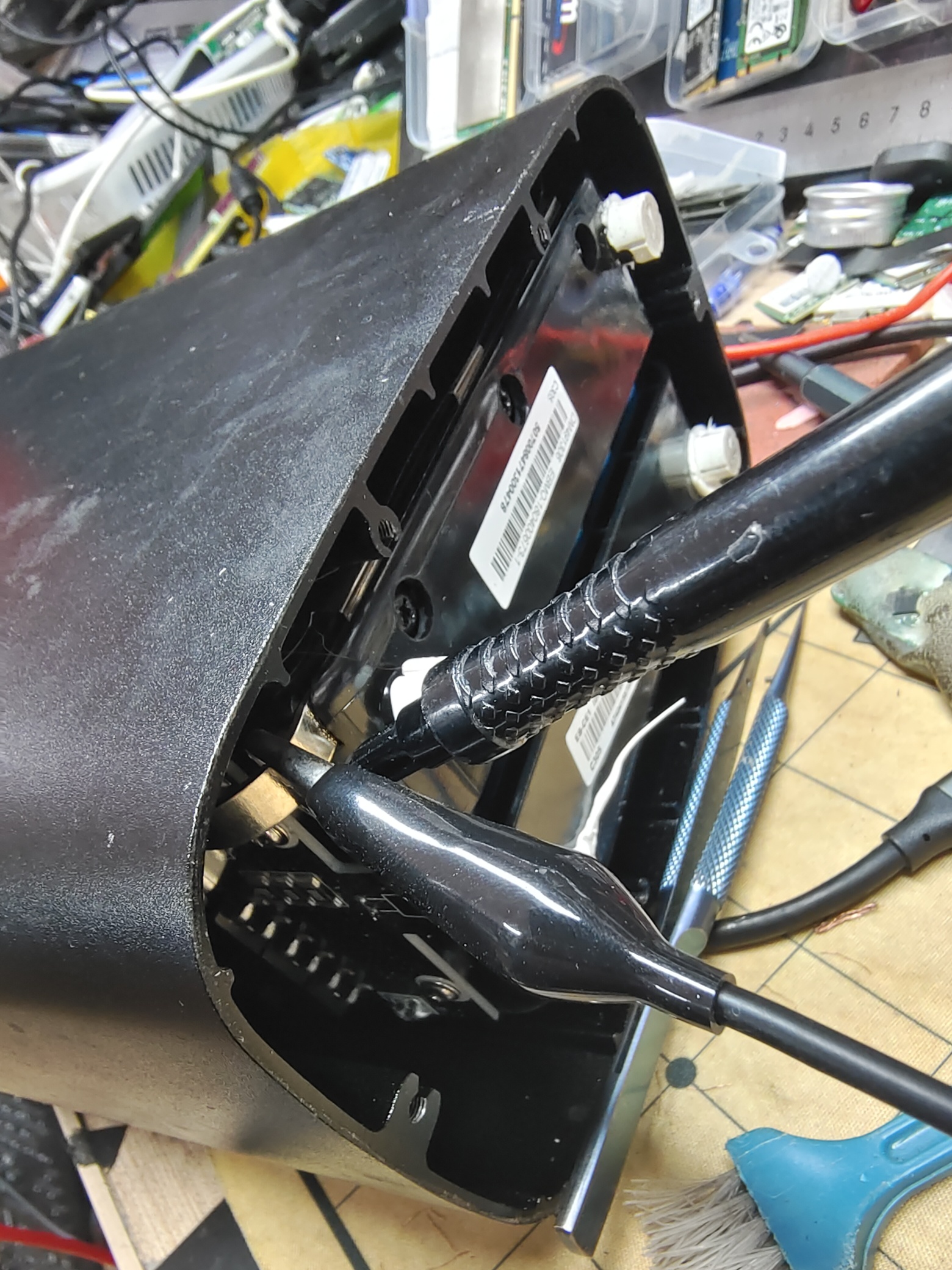

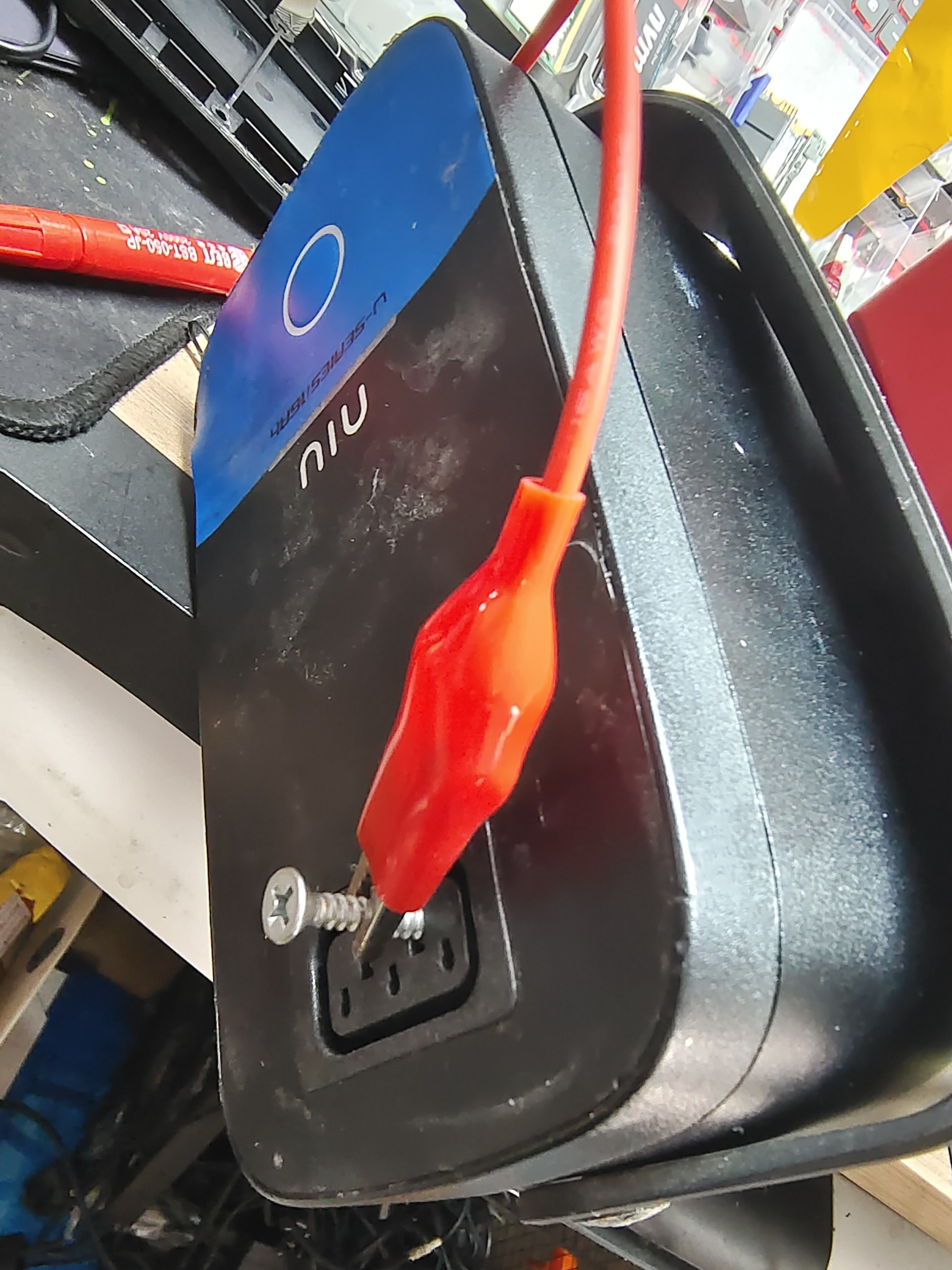

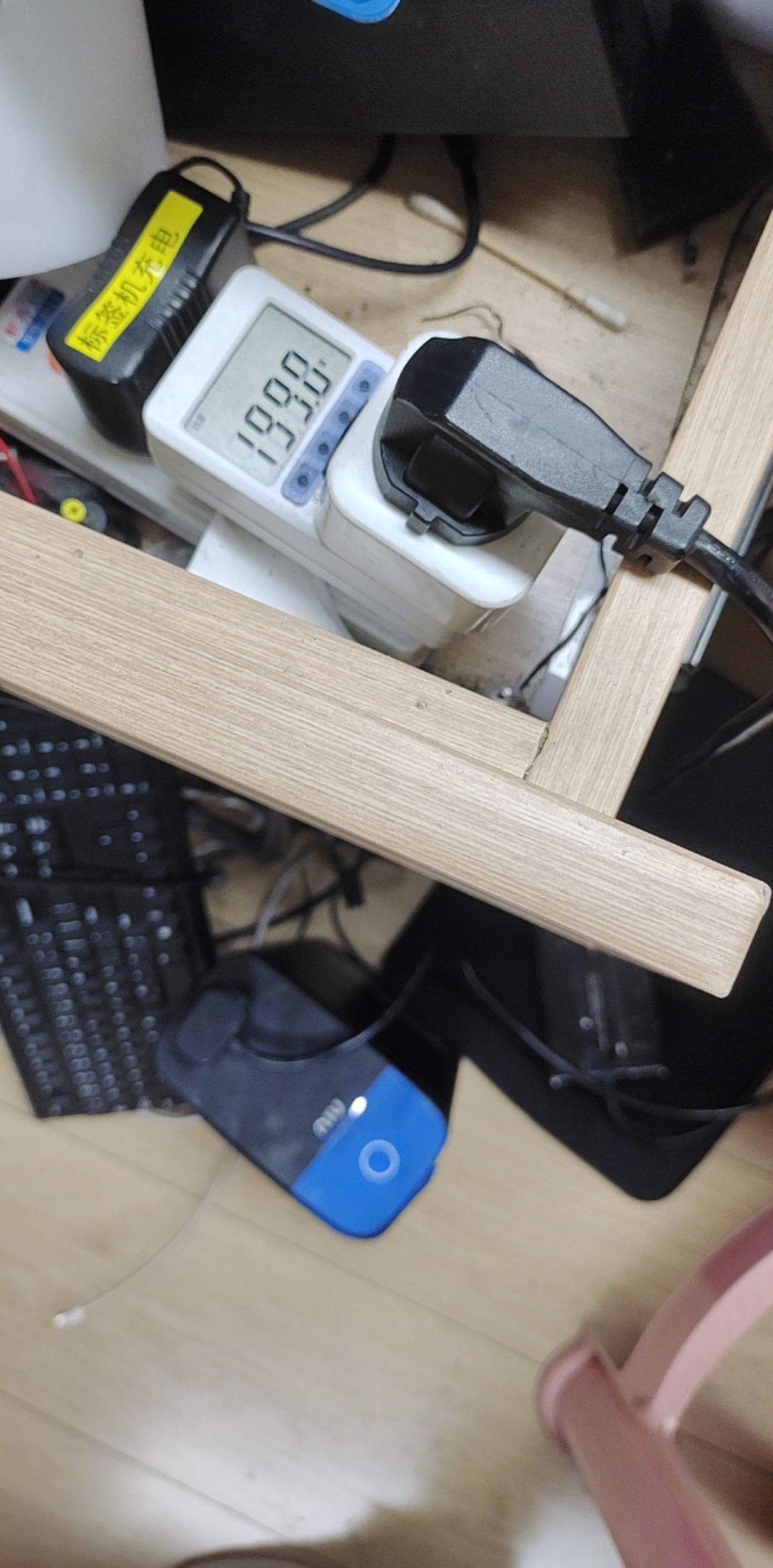

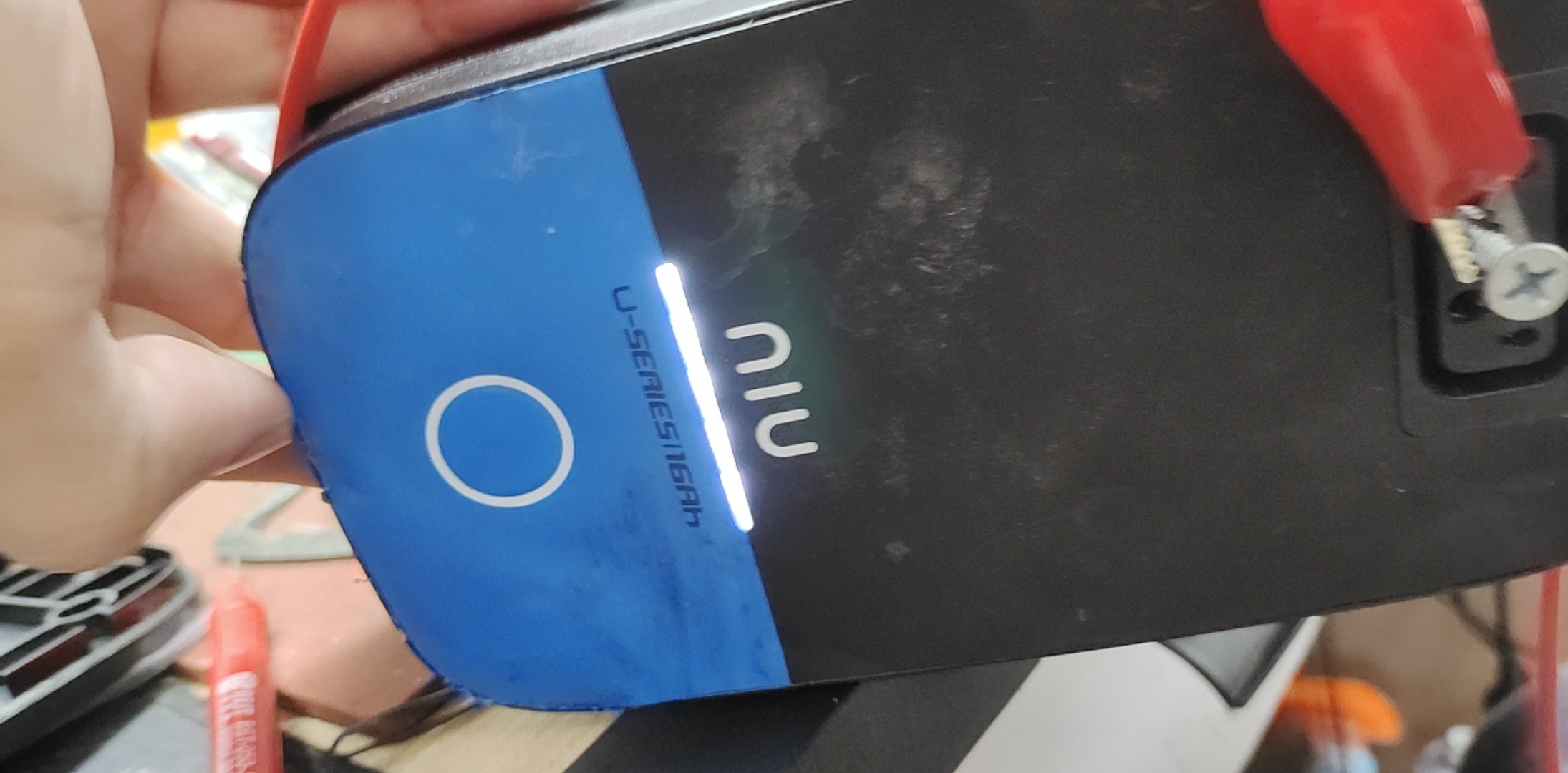

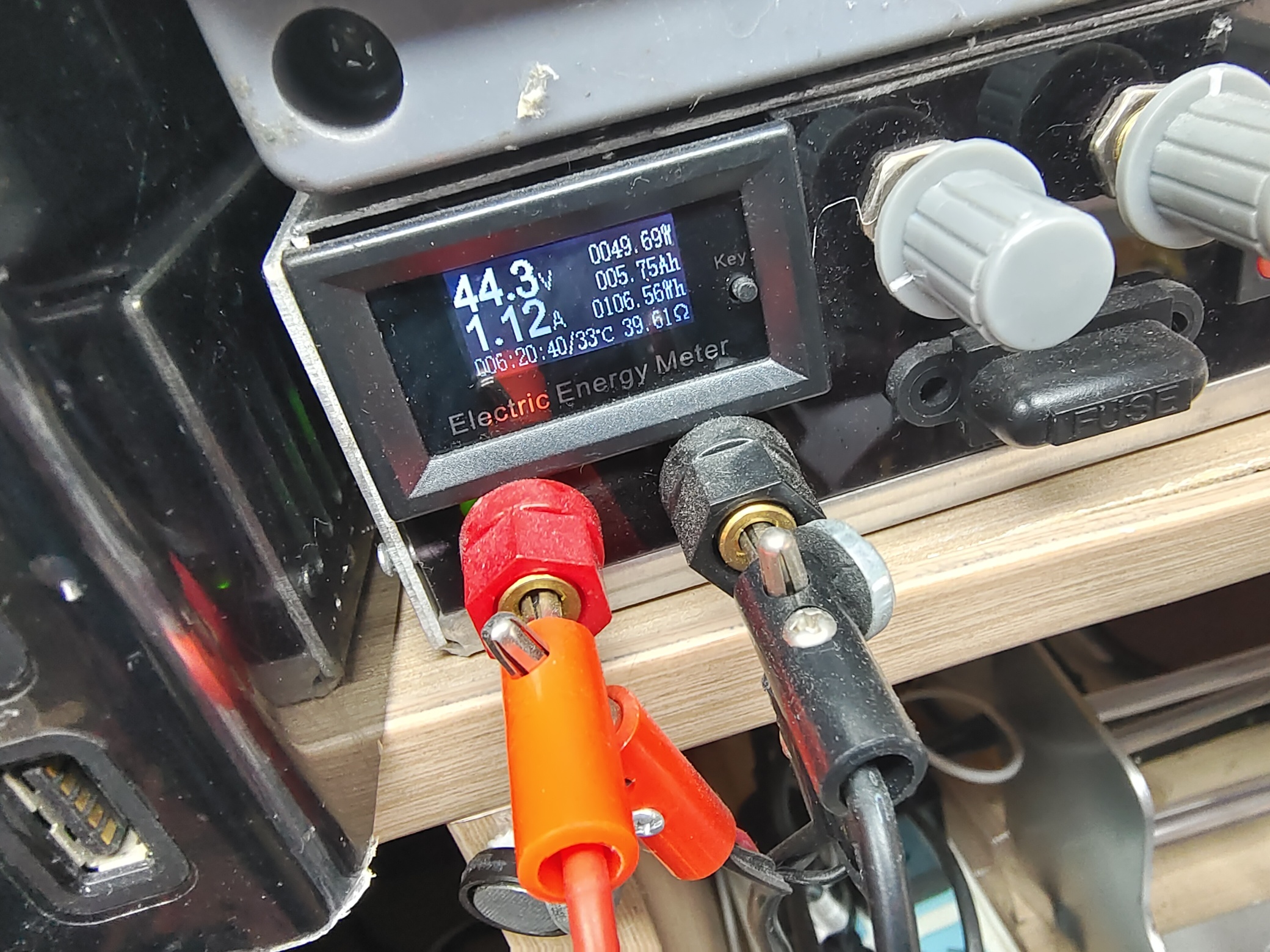

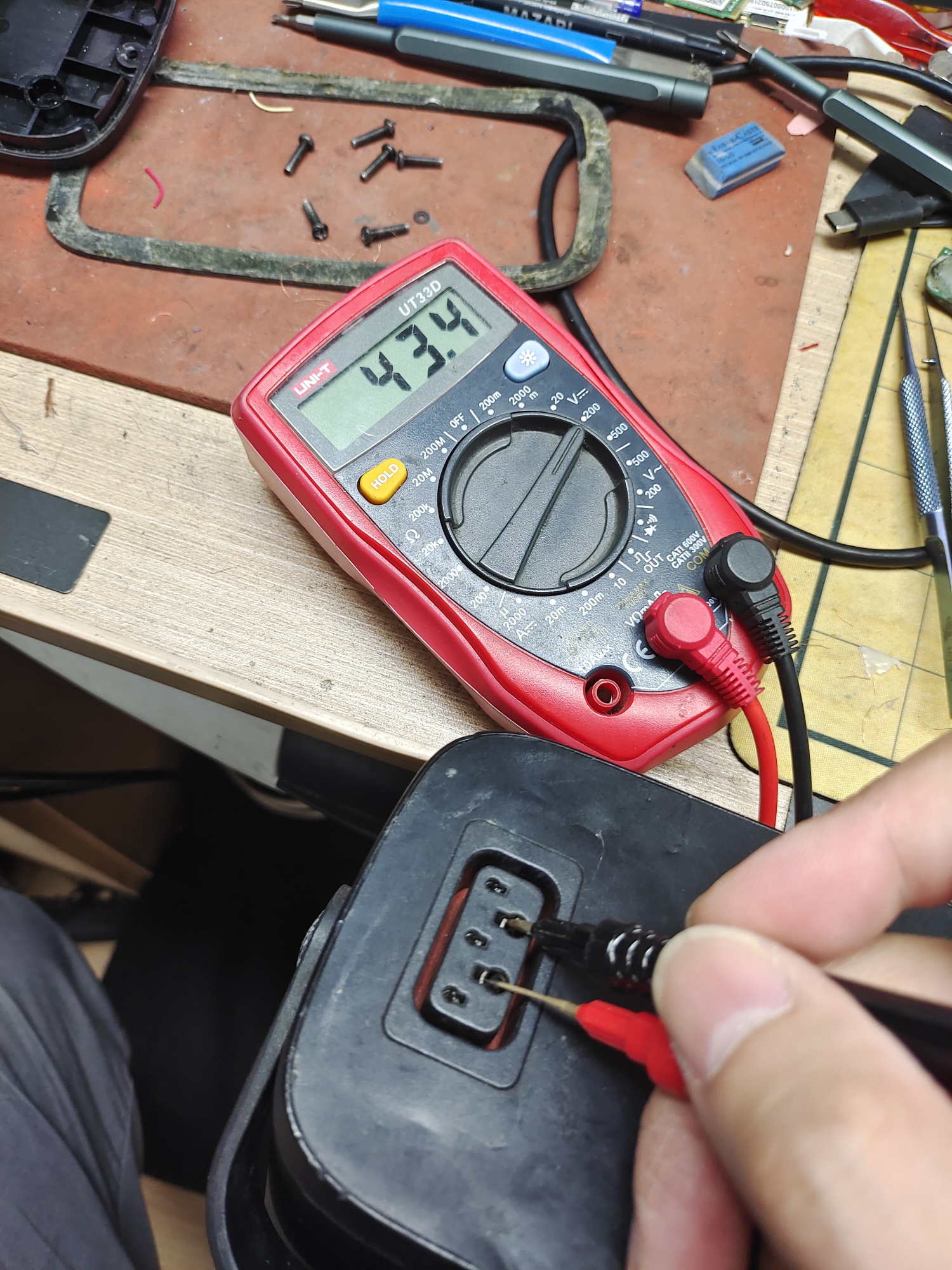

48v锂电池串联电压低于43.5v 就会充不了电,充多久都不行,us的电池,打开底壳,照片中那块金属就是电池并串后的未通过保护板的负极,直接充电口上找出正负,给一个44v以上的电压充会电,大概充到45v就足够了 充到可充电时按检测钮有一格电就肯定行

这螺丝打的绝了

作者: zhyr0814    时间: 2023-11-18 15:15
4487025 发表于 2023-11-18 11:18
这螺丝打的绝了
没找到合适的东西塞里。。。。

标题应该写小牛us电池用一颗螺丝救治活
