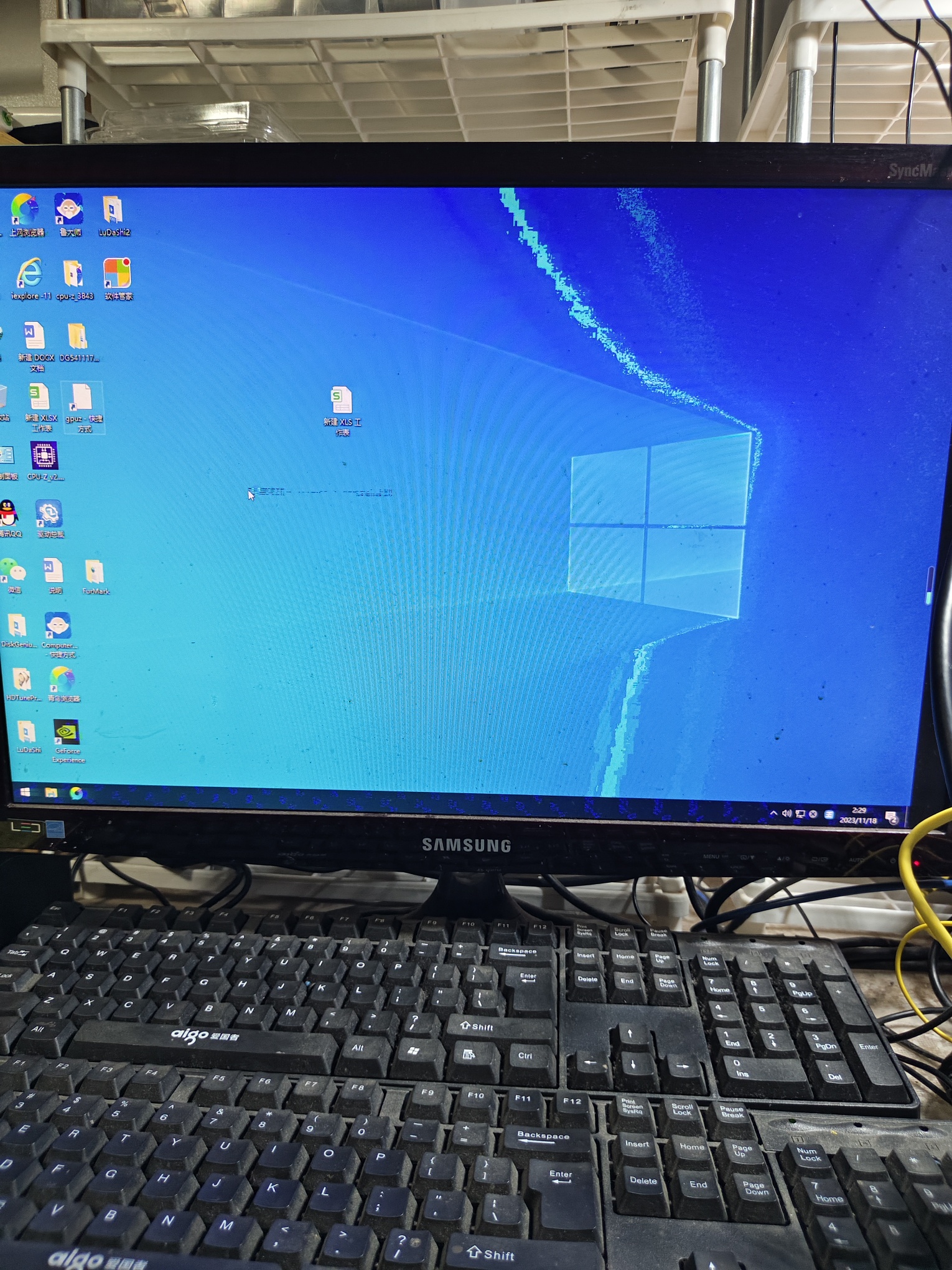

客户拿过来修的时候不显示的,所有供电都正常,然后去论坛里找了一个大将的去BIOS,刷上去后能显示了,It is出现这个抖动的花屏,图片上的,
我怕是BIOS不对,又去外网下了好多版本,也不行,都是一模一样的现象,核心频率不一样的BIOS的话会花屏或者黑屏
论坛里有没有这个显卡的BIOS可以备份一下发给我,谢谢,感觉可能不是BIOS问题
跑mats,都能正常通过pass,
