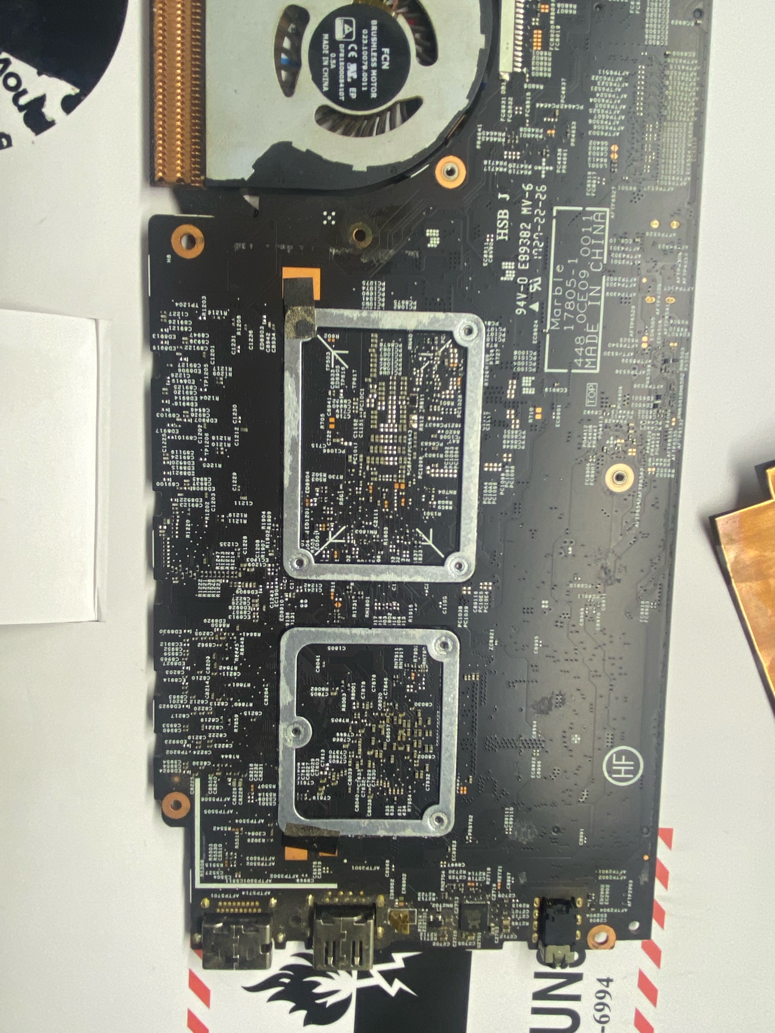

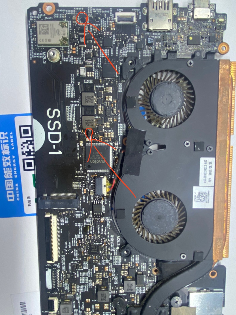

小米17805-1,笔记本到手大短路,拆机发现图1两个地方烧糊,拆除烧坏原件料板直接换了,换完不短路了,插电重启两次,第三次电流几次跳变后最后定到0.55A不亮机,BIOS刷了两个还是不行,外接键盘灯和内外屏都不亮,除了集显供电其他供电都出来了,没有找到该板图纸和点位,麻烦修过得大师指点迷津
