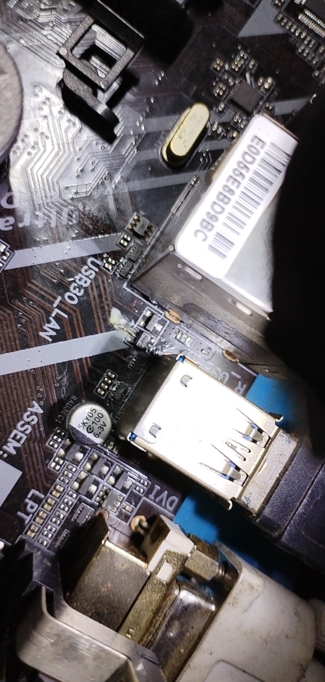

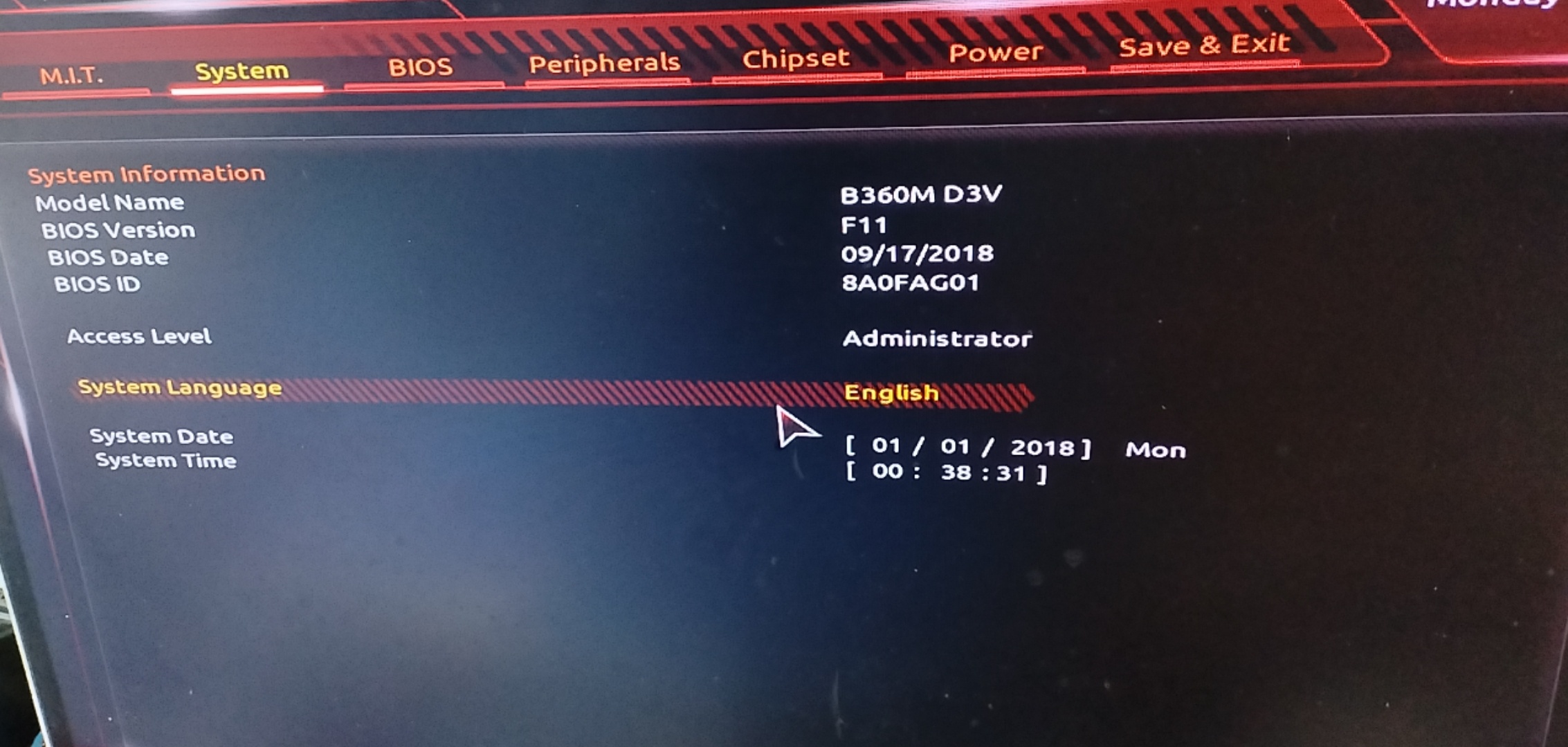

开机卡logo,进不了bios,键盘不能使用,看了论坛里很多大神说bios问题要么说桥

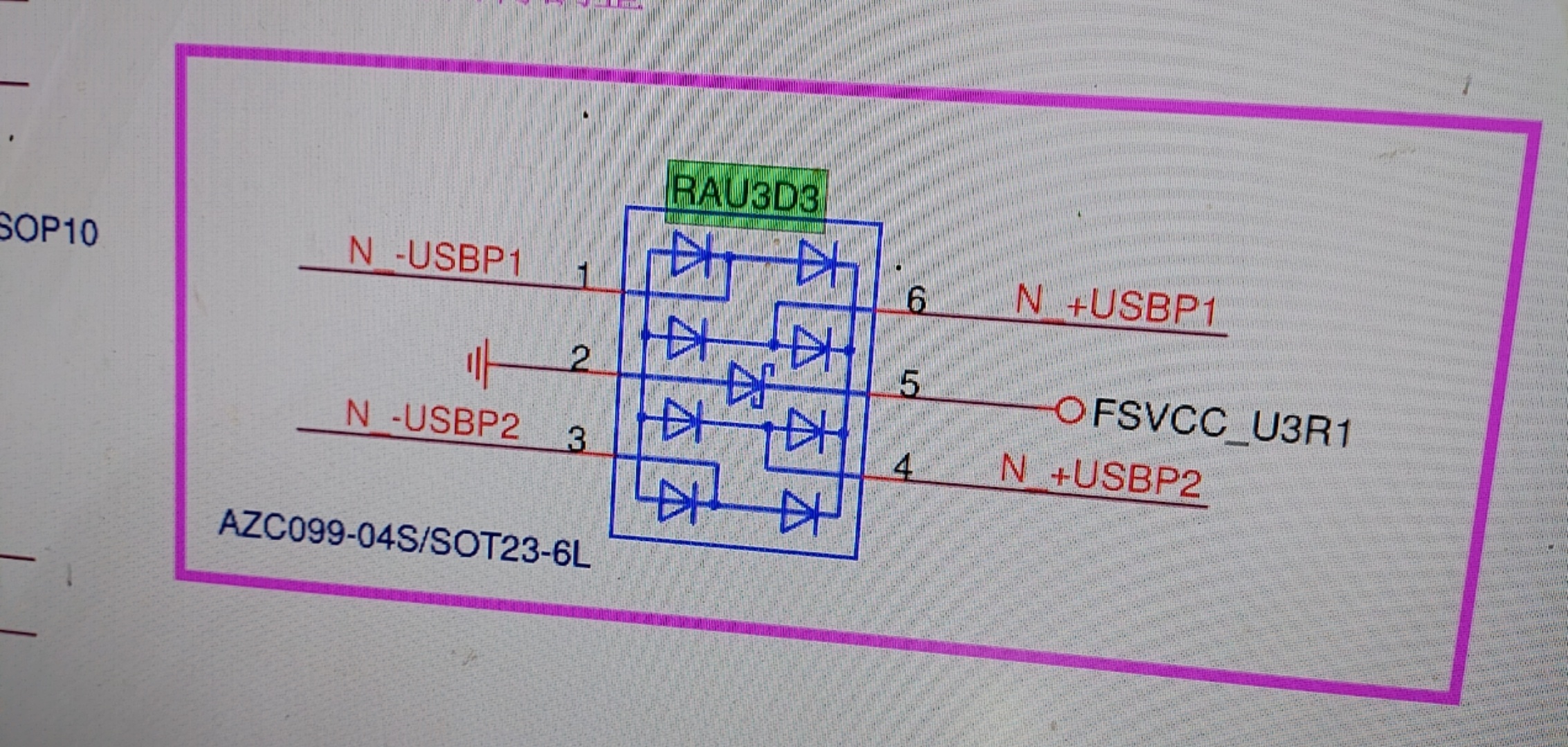

以为bios问题,刷了未解决,仔细看了下主板,USB接口和网卡接口旁,有个六脚芯片烧糊了。换了后完美解决。

这个好像是防静电芯片

拆掉不影响

为什么六脚芯片烧糊了

烧糊了桥都没坏么
作者: ww6467    时间: 2023-12-8 03:24
duohaiou 发表于 2023-12-7 10:10
烧糊了桥都没坏么
拆了后,正常开机挂着一晚上,第二天桥就短路了
