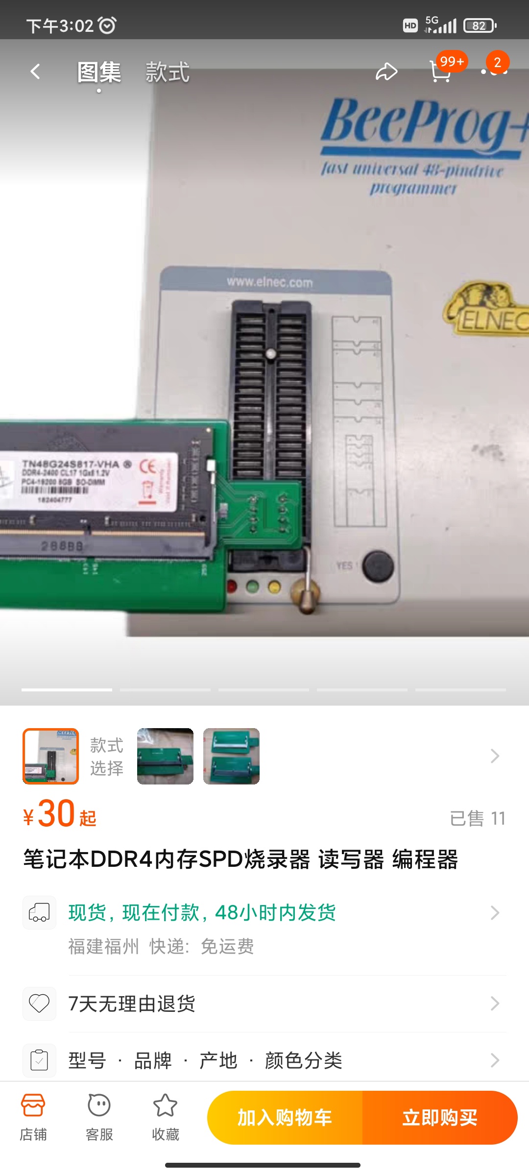

是这样的,有个内存条需要改下频率,然后去网上看了下DDR3/4内存条SPD读写工具要220一套。心想这有啥技术含量啊,不就是焊几根线编程器读写的事嘛。我自己动手分分钟搞定嘛。
说干就干,找DDR3内存条定义,找元件,焊线。太麻烦了,不过已经开始搞了,放弃似乎不合适。那就继续到底把。做出来上机一试,报错不识别啊。 仔细查找原因,发现自己把线序弄错了。本来是1234 5678,逆时针数的,我搞成了顺时针数,结果把线序搞错了。马上整改。终于忙乎了3个小时,终于搞好了。
上机读写数据,非常OK。接下来该改内存频率了,傻眼了。标压改低压好改,一个字节的事,可这频率就难了,不是一个字节能搞定的事。
下载个软件看把,结果发现只能查看,不能修改和保存。此处略去若干骂娘的字。
最终还是打开手机下单了SPD烧录器。 花费200多大洋。 白白浪费几乎一个上午的功夫整了个废物出来,还有一堆事情没做呢。以后再也不自己瞎折腾了。。。
补充内容 (2023-11-18 22:20):
买的工具还在路上,但是我已经不需要它了,因为我找到了修改内存频率的办法。在这里跟大家分享一下。
用Thaiphoon7.1.1.0pojie版软件(此软件有毒,在虚拟机的WIN7下运行即可)即可把编程器读出的SPD文件进行频率....
补充内容 (2023-11-18 22:21):
修改,然后保存修改后的文件为BIN文件,用编程器写入内存条即可。
补充内容 (2023-11-18 22:22):
Thaiphoon7.1.1.0叉叉版软件我放到回帖里面 大家又需要自行下载研究

作者: laowu8788    时间: 2023-11-17 19:59
敩徒 发表于 2023-11-17 16:10
标压改低压有销量?现在的D3低压便宜的很,有必要花个200大洋去刷程序?
不是,客户的本子可能是桥有问题,正常频率的内存卡LOGO,刷BIOS无效。测试只有降内存频才可以。又不能换掉条子,所以只能给他改SPD降频满足维修结果。换桥不如改这个来的方便

作者: lqyung    时间: 2023-11-18 09:24
haiphoon15pojie这个软件可以读可以改,Thaiphoon16版本pojie后可以读,可以保存,这个软件可以改频率,里面有各种模板。刚好用来改SPD,我都做好几种了,再用编程器读写
作者: lqyung    时间: 2023-11-18 09:28
haiphoon这个软件修改SPD,再用编程器读写,我修好了好多内存,降频,修复SPD ,在内存不正常时,脱机读写修复非常好的

作者: lqyung    时间: 2023-11-18 12:47
只用4根线,另4根空着

网上有现成的啊
作者: jxb3720432    时间: 2023-11-20 15:03

作者: 930398298    时间: 2023-11-22 09:08
收到硬件 你会发现 不能写入 应为内存的ROM 芯片 写保护都是设定死的 没倒金手指  只能软件生产rom 文件 然后拆了芯片用编程器写入
