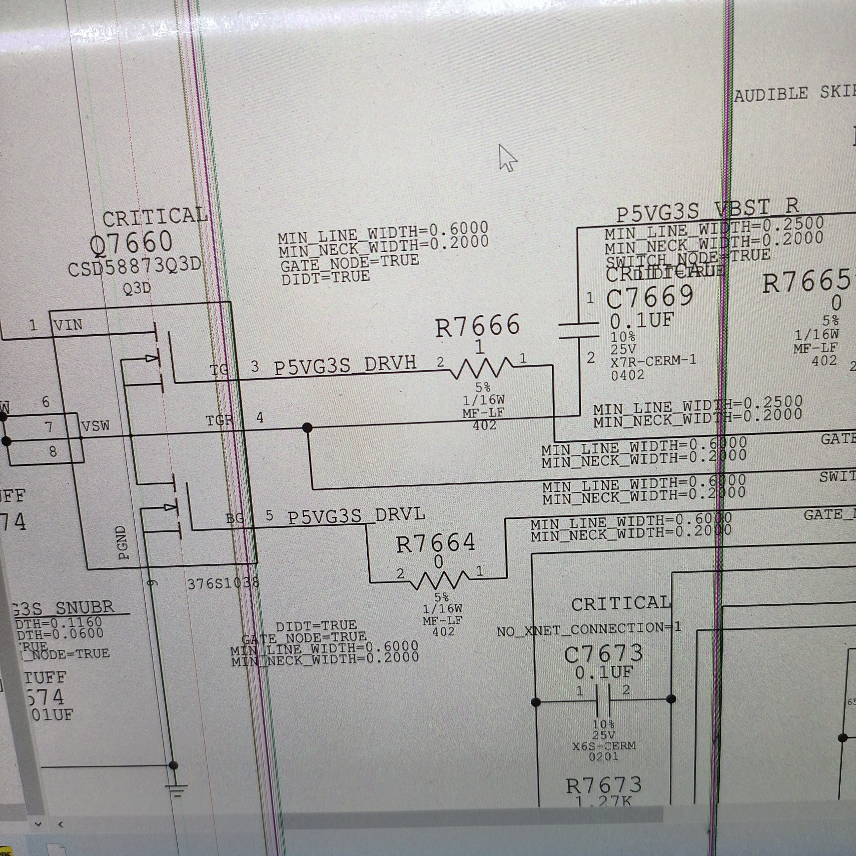

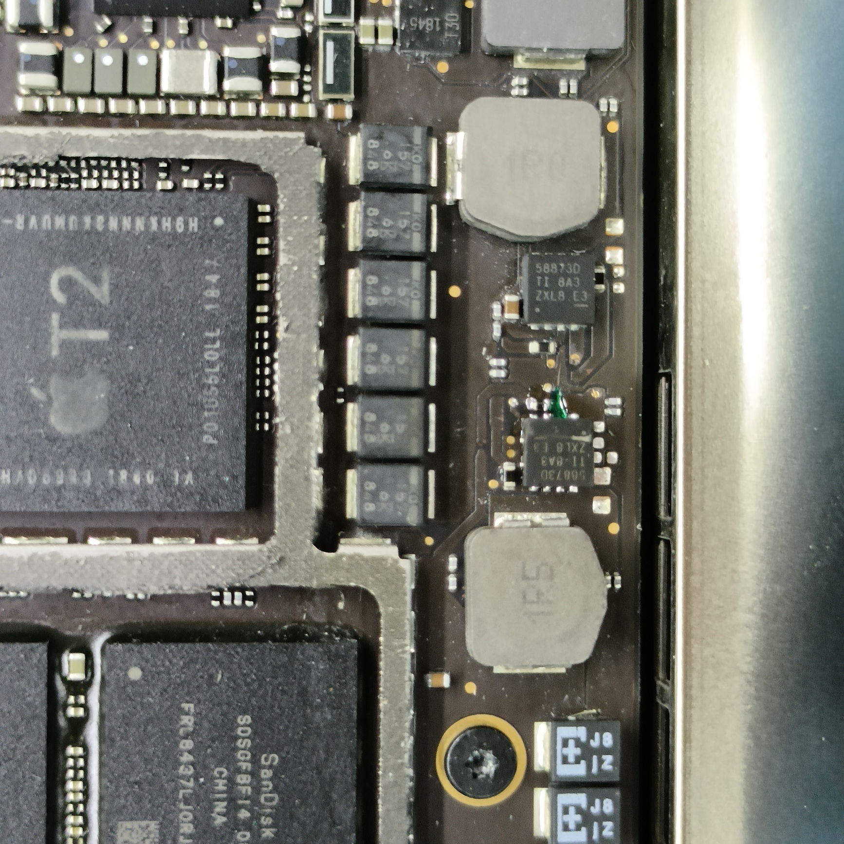

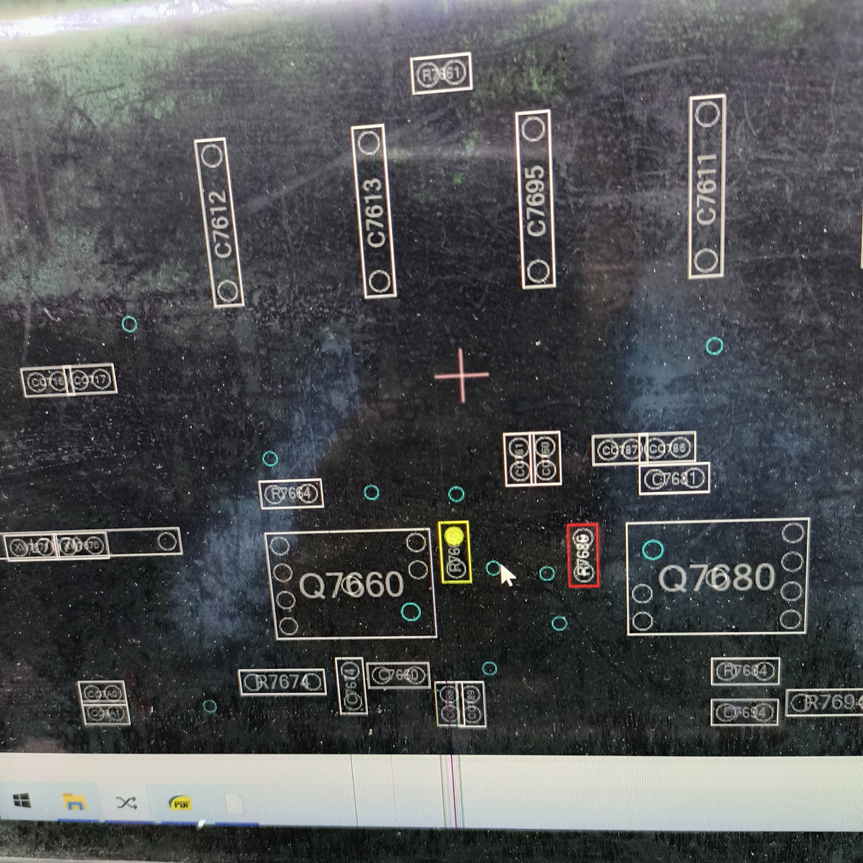

苹果A1932进水机,开机几分钟就黑屏狂转重启,拆机发现Q7660有进水腐蚀痕迹,拆下Q7660发现下面板层已经腐蚀了,开始挖洞,挖好上绿油后测试故障依旧,而且T2巨汤,Q7660温度也高,以为没有挖干净,于是刮开绿油重新检查发现没有问题,重新装上Q7660放了一晚,第二天来重新分析,仔细测量发现R7666这个电阻不对,更换之,再测试故障修复,修复不易谢谢大家

R7666阻值不对?是变大了吗?这个原本是1欧的,变大的话按说不至于发烫啊?

苹果有点位图纸相对方便
